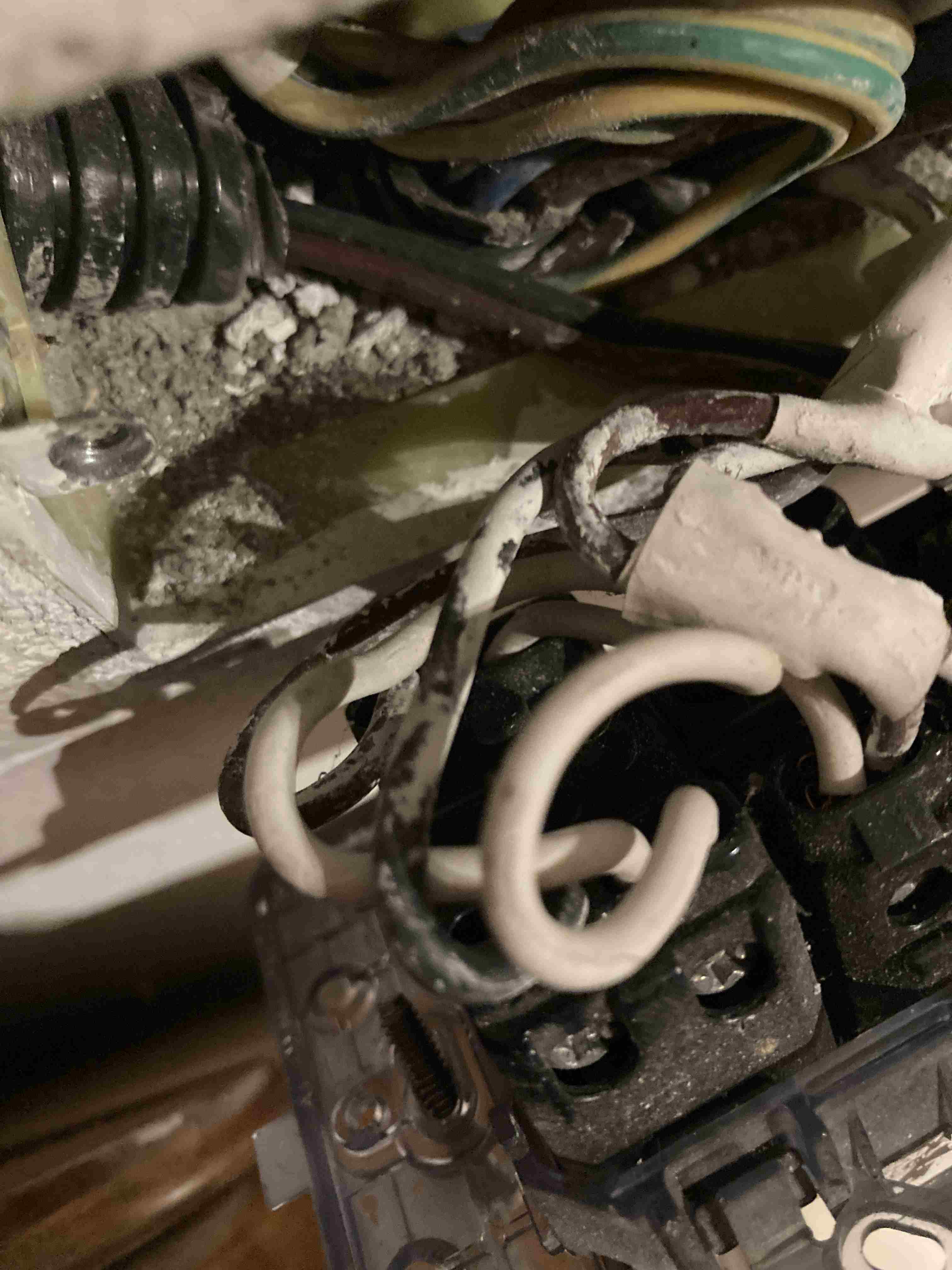

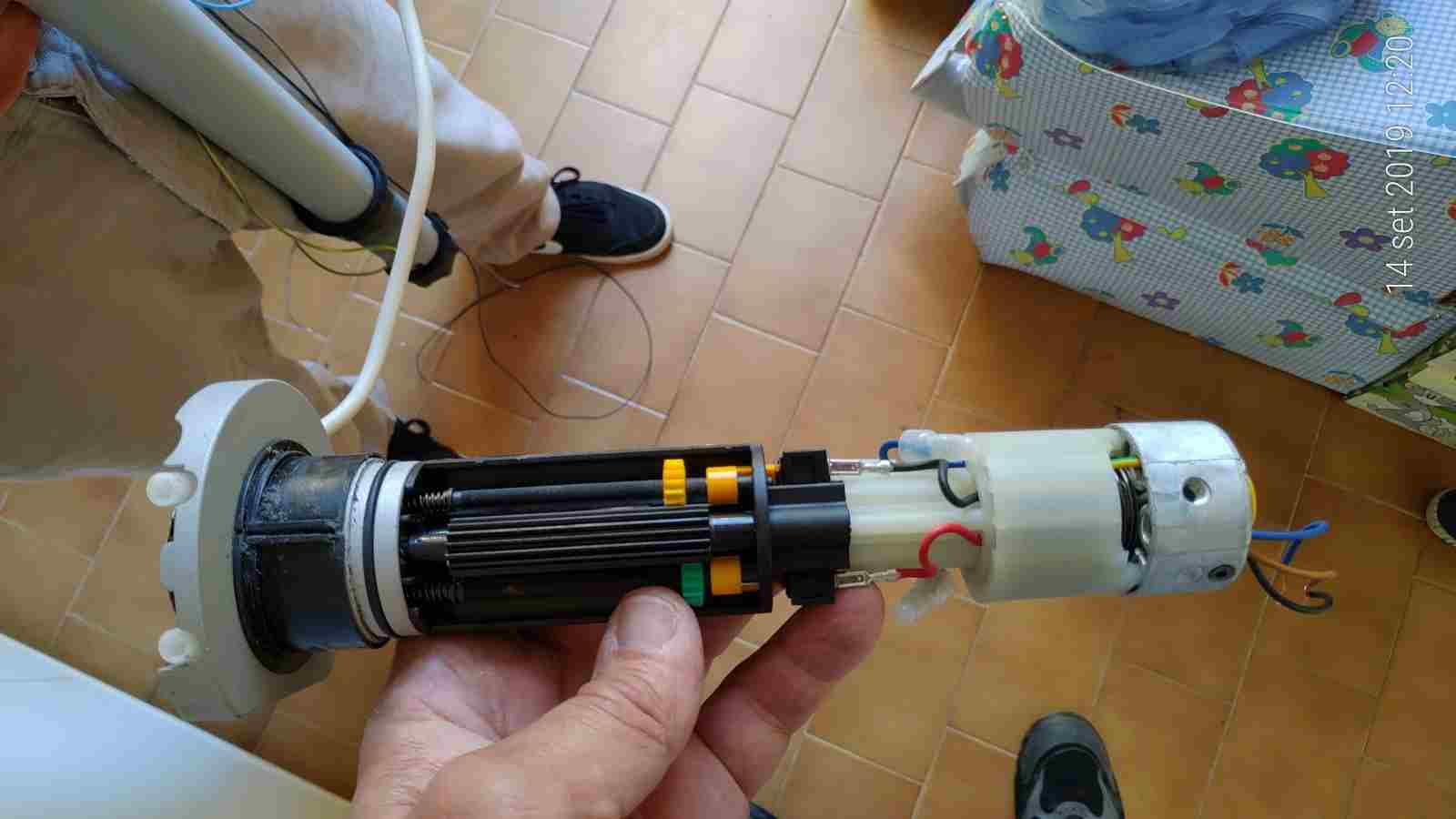

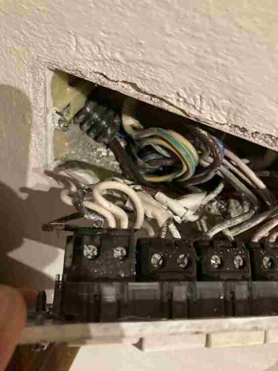

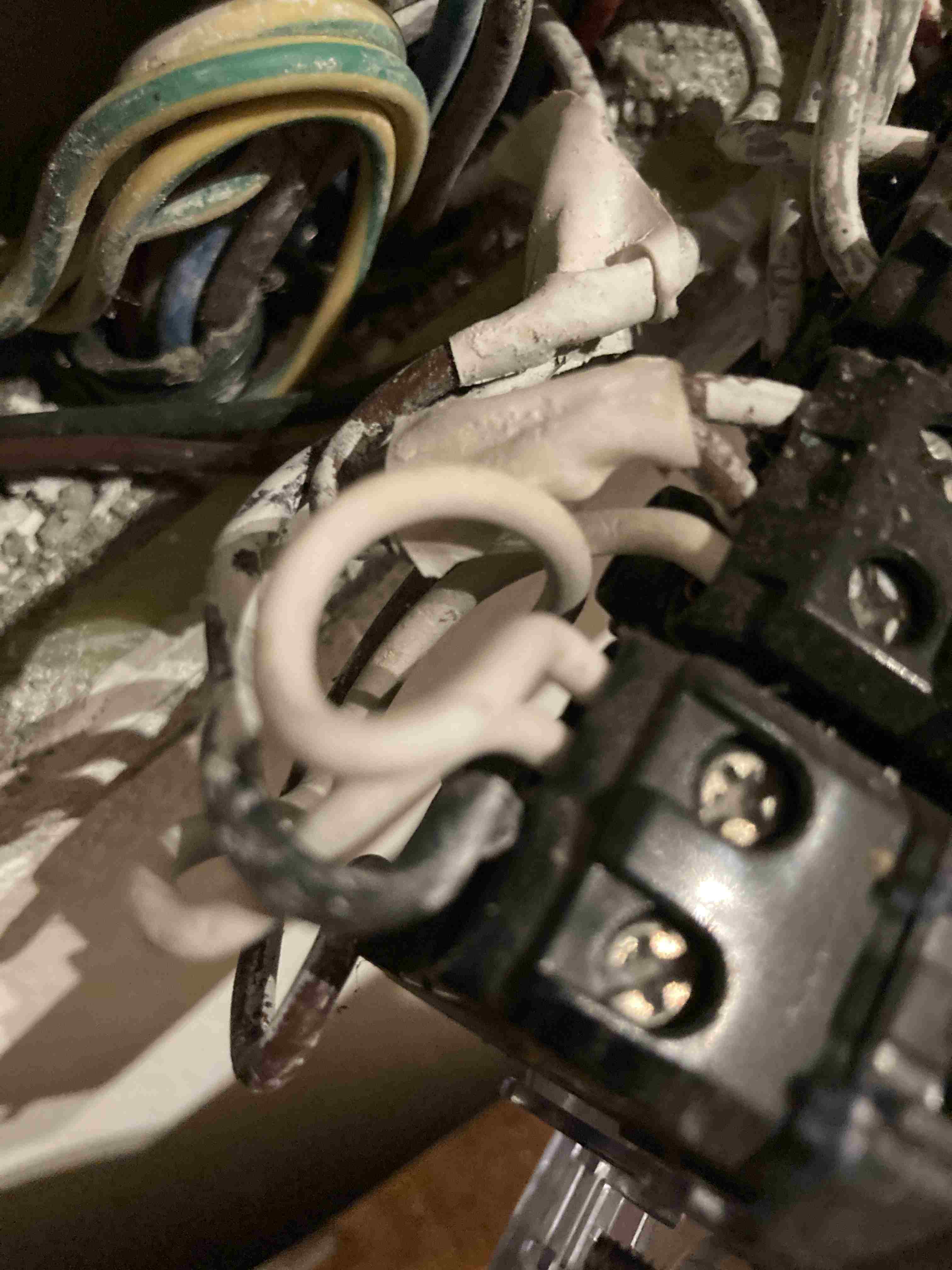

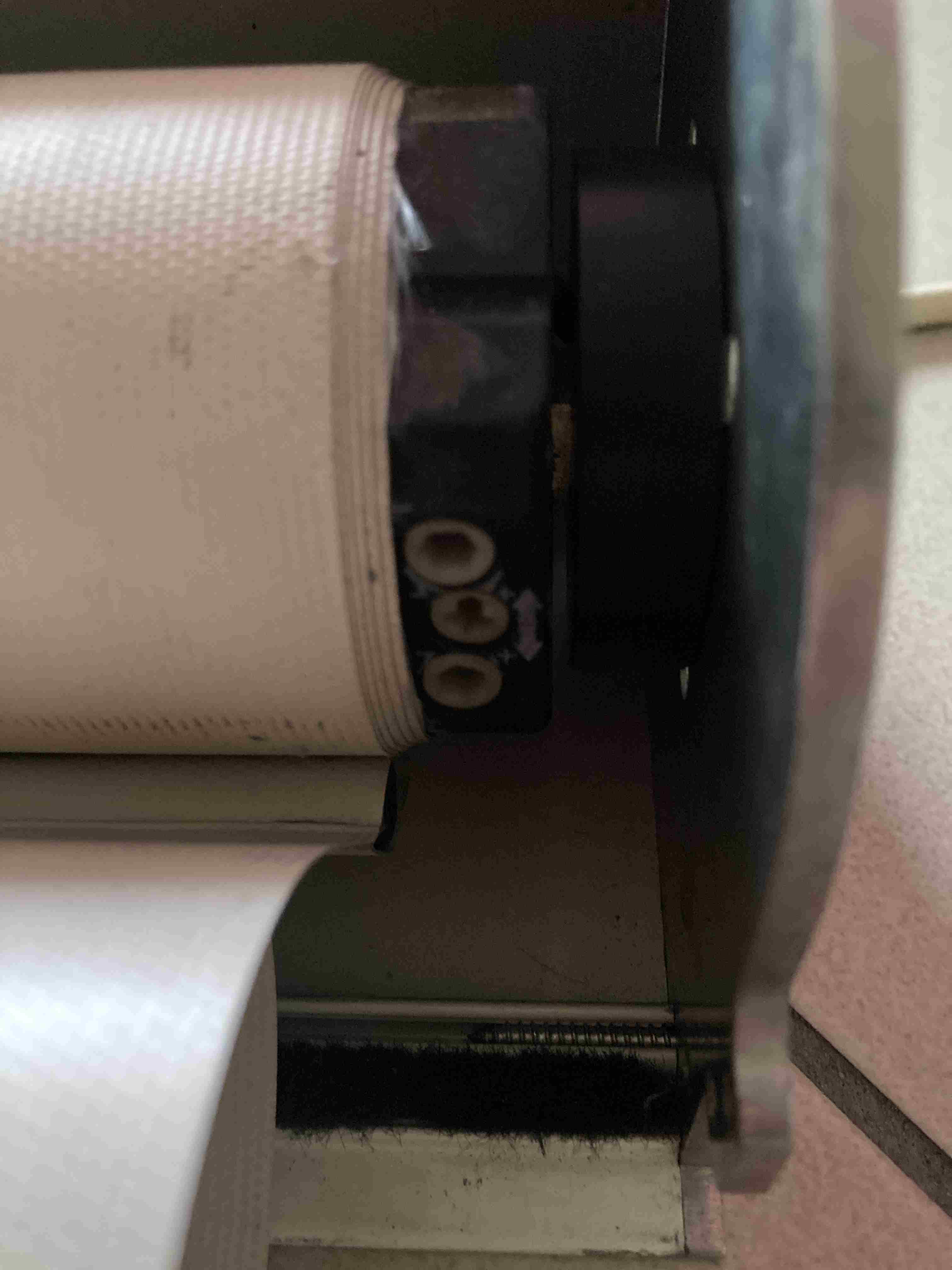

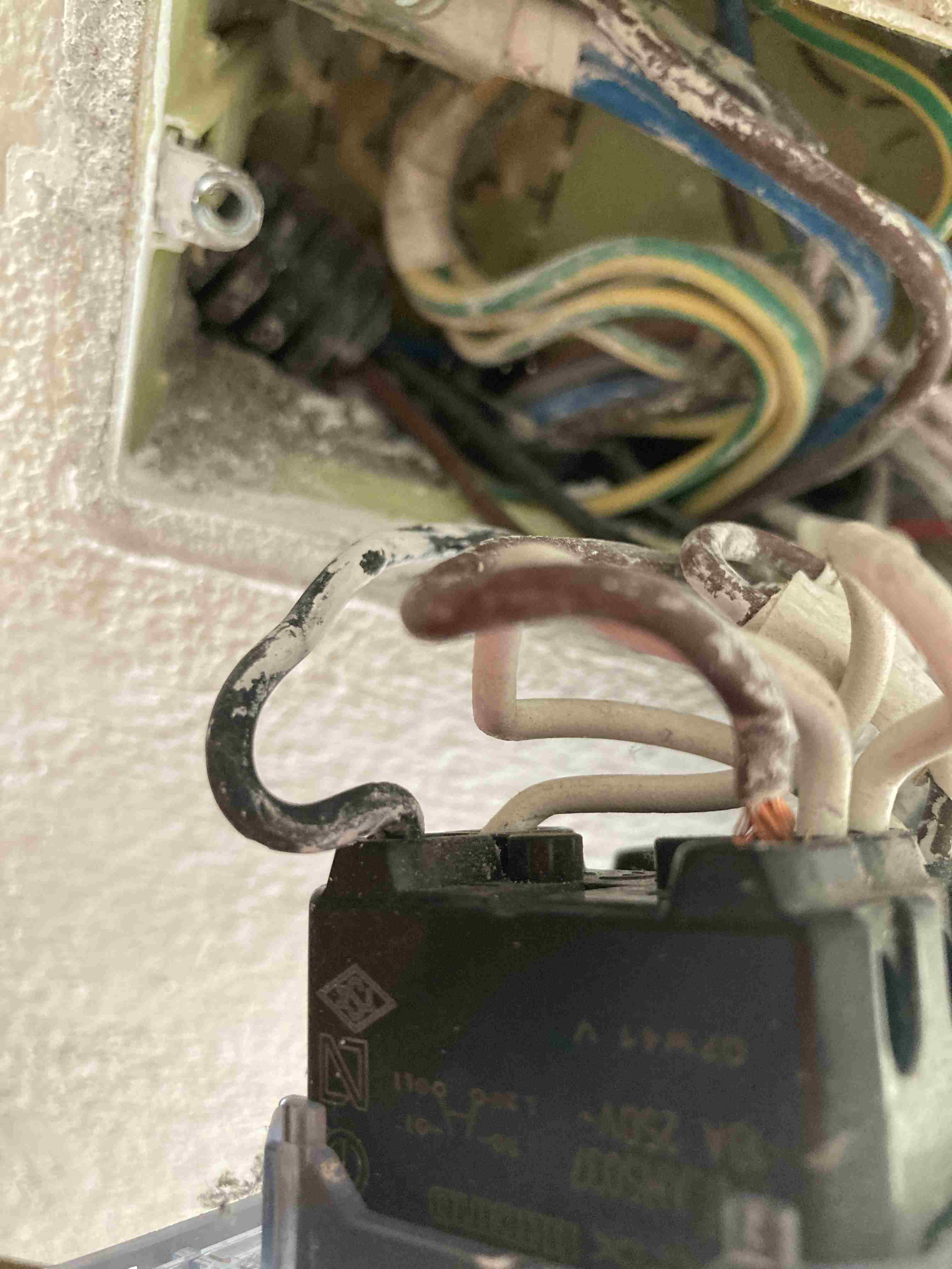

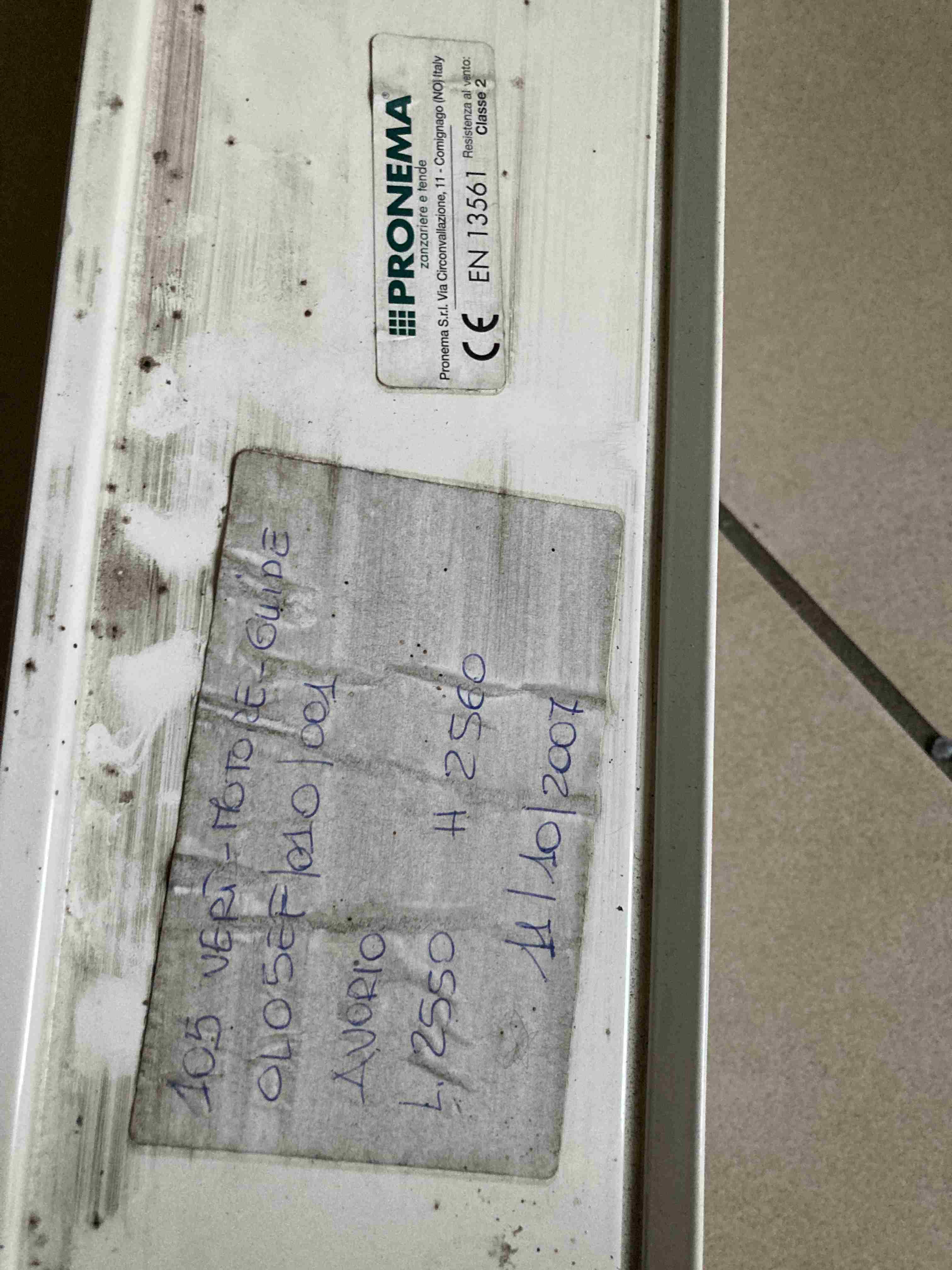

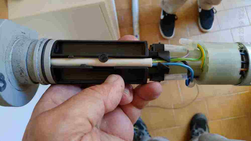

pillie Inserito: 22 dicembre 2024 Segnala Inserito: 22 dicembre 2024 Ho una tenda lunga sulla finestra grande che da un giorno all'altro non risale più ! Scende solamente, quindi ho controllato il pulsante di salita che però sembra funzioni Ho cntrollato anche che i fili che si collegano al motore fossero ben saldi ! Mi accorgo poi che la tapparella risale ma solo fino a metà! I controlli di salita e discesa si trovano all'interno della copertura di tenda e motore: non dovrei aver toccato nulla! Siccome c'è da tribolare parecchio,per la posizione, vorrei capire se sono proprio questi controlli che si sono STARATI da soli o se devo guardare da un'altra parte? Grazie CIAO
ROBY 73 Inserita: 22 dicembre 2024 Segnala Inserita: 22 dicembre 2024 Ciao pillie, 1 ora fa, pillie ha scritto: .....vorrei capire se sono proprio questi controlli che si sono STARATI da soli o se devo guardare da un'altra parte? Potrebbe essere il finecorsa all'interno del motore che si è rotto o spostato, ma sei sicuro che non ci sia un impedimento meccanico che impedisce la salita, magari lungo le guide laterali? Quando si ferma, per caso lo senti ancora il motore che ronza, oppure non senti proprio nulla?
Nik-nak Inserita: 22 dicembre 2024 Segnala Inserita: 22 dicembre 2024 Controlla le doghe, ed il tappo di chiusura in plastica che scorre nelle guide, presente sulle doghe.
pillie Inserita: 22 dicembre 2024 Autore Segnala Inserita: 22 dicembre 2024 Ho aperto e provato ad allentare il fine corsa , ma niente... Ci sono due viti di plastica con incavo esagonale (brugola) e una terza vite tra le due con incisa una freccia con taglio per cacciavite(credo) Impedimenti fisico-meccanici non mi sembra ci siano ; scende facilmente e a volte sale appena un pochino e si ferma sempre un po' più in basso! Ho notato che sul pulsante di discesa arrivano 230Volt mentre su quello di salita solo 160 .... Grazie
frog12 Inserita: 22 dicembre 2024 Segnala Inserita: 22 dicembre 2024 6 ore fa, pillie ha scritto: Ho una tenda lunga sulla finestra grande che da un giorno all'altro non risale più ! Scende solamente, quindi ho controllato il pulsante di salita che però sembra funzioni Ho cntrollato anche che i fili che si collegano al motore fossero ben saldi ! Mi accorgo poi che la tapparella risale ma solo fino a metà! I controlli di salita e discesa si trovano all'interno della copertura di tenda e motore: non dovrei aver toccato nulla! Siccome c'è da tribolare parecchio,per la posizione, vorrei capire se sono proprio questi controlli che si sono STARATI da soli o se devo guardare da un'altra parte? Grazie CIAO Mi era capitato lo stesso problema. Aperto dove alloggiava la tapparella e uno delle fascette aveva rotto la plastica della prima stecca. La tapparella scendeva fino ad un certo punto e scendendo storta si bloccava il motore per sicurezza. Srotolala tutta, verifica che vada su bene senza fare attrito e verifica anche le fascette che collegano la tapparella al motore.
ROBY 73 Inserita: 22 dicembre 2024 Segnala Inserita: 22 dicembre 2024 47 minuti fa, pillie ha scritto: .......Ho notato che sul pulsante di discesa arrivano 230Volt mentre su quello di salita solo 160 .... Ma quando sono premuti, oppure a tapparella ferma? E comunque non devi misurare sui due morsetti dei pulsanti, devi misurare tra il ritorno di salita o discesa ed il neutro. Poi che le tensioni siano diverse, in teoria è normale perché c'è il condensatore di mezzo, ma comunque dipende da come, dove e quando hai fatto le misure
pillie Inserita: 23 dicembre 2024 Autore Segnala Inserita: 23 dicembre 2024 La tenda è srotolata ma non la trovo bloccata da nessuna parte! Quando premo il pulsante il motore non si attacca proprio nemmeno per mezzo secondo, come se non arrivasse tensione! i cavi sono tutti ben collebgati ( magari li ricontrollo) !!!! La tensione la provo ai capi del pulsante quando non premuto altrimenti poi diventa lo stesso punto e non c’è ovviamente nessuna tensione … grazie
pillie Inserita: 23 dicembre 2024 Autore Segnala Inserita: 23 dicembre 2024 La tenda è srotolata ma non la trovo bloccata da nessuna parte! Quando premo il pulsante il motore non si attacca proprio nemmeno per mezzo secondo, come se non arrivasse tensione! i cavi sono tutti ben collebgati ( magari li ricontrollo) !!!! La tensione la provo ai capi del pulsante quando non premuto altrimenti poi diventa lo stesso punto e non c’è ovviamente nessuna tensione … grazie P.s.: non ho detto che se premo il pulsante di discesa ( e la tenda scende) e immediatamente dopo premo quello di salita, la tenda sale per un paio di centimetri e poi si ferma
ROBY 73 Inserita: 23 dicembre 2024 Segnala Inserita: 23 dicembre 2024 (modificato) 6 ore fa, pillie ha scritto: La tenda è srotolata............. Ma è una tapparella, oppure una tenda? Riesci a postare un paio di foto?! Se riesci anche a scrivere il modello del motore non sarebbe male. Prova ad invertire i fili di salita e discesa sui due pulsanti e vedi se si apre, sia mai che possa essere il pulsante ad avere problemi Modificato: 23 dicembre 2024 da ROBY 73
pillie Inserita: 24 dicembre 2024 Autore Segnala Inserita: 24 dicembre 2024 (modificato) 20 ore fa, ROBY 73 ha scritto: Ma è una tapparella, oppure una tenda? Riesci a postare un paio di foto?! Se riesci anche a scrivere il modello del motore non sarebbe male. Prova ad invertire i fili di salita e discesa sui due pulsanti e vedi se si apre, sia mai che possa essere il pulsante ad avere problemi E' una tenda con le stecche , grande che scende sul vetro come se fosse una tapparella ! il motore non ha nessuna scritta è interno alla tenda e si vedono solo , da un lato, le tre viti di plastica di regolazione. Il pulsante l'ho scollegato e col tester ho controllato che abbia continuità quando premuto ! Non saprei , posso provare ad invertire i fili mettendo la fase su uno e il neutro sull'altro (il terzo filo è comune) e sullo stesso ne arriva uno bianco dall'impianto. grazie Modificato: 24 dicembre 2024 da pillie
ROBY 73 Inserita: 25 dicembre 2024 Segnala Inserita: 25 dicembre 2024 21 ore fa, pillie ha scritto: .........Non saprei , posso provare ad invertire i fili mettendo la fase su uno e il neutro sull'altro (il terzo filo è comune) e sullo stesso ne arriva uno bianco dall'impianto. Sul pulsante NON ci deve essere il neutro, ripeto urgono foto, almeno dei collegamenti dei pulsanti e quello che riesci
ROBY 73 Inserita: 26 dicembre 2024 Segnala Inserita: 26 dicembre 2024 Urca! Speravo / pensavo che si capisse qualcosa in più nei collegamenti dei pulsanti, invece c'è un groviglio di tutti altri fili. Se riesci a descriverli meglio, mi sembra che i pulsanti sia il primo sulla sinistra con il bianco comune ed i due neri che vanno al motore, giusto? Hai provato ad invertire i due fili neri sali e scendi? Il cavo che arriva dal motore è direttamente nella stessa scatola, oppure passa prima per un'altra?
pillie Inserita: 26 dicembre 2024 Autore Segnala Inserita: 26 dicembre 2024 Il pulsante è quello in primo piano a sinistra! Quello che comanda la salita! Due fili bianchi nel contatto a dx e uno marrone a sx! Sotto a questo c’è il pulsante di discesa ( che funziona) con un filo marrone ( o azzurro molto sporco) nel contatto a sx e lo stesso bianco che arriva da uno dei due bianchi del pulsante di salita, nel contatto di dx ciao
pillie Inserita: 26 dicembre 2024 Autore Segnala Inserita: 26 dicembre 2024 Il pulsante è quello in primo piano a sinistra! Quello che comanda la salita! Due fili bianchi nel contatto a dx e uno marrone a sx! Sotto a questo c’è il pulsante di discesa ( che funziona) con un filo marrone ( o azzurro molto sporco) nel contatto a sx e lo stesso bianco che arriva da uno dei due bianchi del pulsante di salita, nel contatto di dx ciao p.s i colori sono marrone e nero ( li ho controllati più in alto) ! Ho provato ad invertire i cavi, ma il funzionamento rimane uguale: sale solo un paio di centimetri poi si ferma! Scende tranquillamente come prima! I fine corsa li avevo allentati entrambi! non so più cosa pensare!?
ROBY 73 Inserita: 26 dicembre 2024 Segnala Inserita: 26 dicembre 2024 39 minuti fa, pillie ha scritto: ........Ho provato ad invertire i cavi, ma il funzionamento rimane uguale: sale solo un paio di centimetri poi si ferma! E allora il problema non è nemmeno il pulsante. 40 minuti fa, pillie ha scritto: I fine corsa li avevo allentati entrambi! A questo punto credo che il problema sia proprio il finecorsa di salita, magari è il microswitch interno che si è rotto, o più probabilmente gli ingranaggi di questo, purtroppo dovrai cambiare il motore. Potresti anche provare a smontarlo ed aprire il motore per fare verifiche più accurate, ma poi è un casino a richiuderli quei motori (non voglio farti i conti in tasta), ma per quello che costano, ormai non ne vale nemmeno la pena. Questo dovrebbe essere l'interno con il gruppo ingranaggi, più o meno, poi cambia leggermente da marca e marca e dal modello naturalmente:
pillie Inserita: 26 dicembre 2024 Autore Segnala Inserita: 26 dicembre 2024 Infatti 1 ora fa, ROBY 73 ha scritto: E allora il problema non è nemmeno il pulsante. A questo punto credo che il problema sia proprio il finecorsa di salita, magari è il microswitch interno che si è rotto, o più probabilmente gli ingranaggi di questo, purtroppo dovrai cambiare il motore. Potresti anche provare a smontarlo ed aprire il motore per fare verifiche più accurate, ma poi è un casino a richiuderli quei motori (non voglio farti i conti in tasta), ma per quello che costano, ormai non ne vale nemmeno la pena.
pillie Inserita: 26 dicembre 2024 Autore Segnala Inserita: 26 dicembre 2024 Intanto l’ho smontato dal cassonetto; ho chiuso il passaggio dell’aria e messo delle tende pesanti all’interno così rinuncio alla tapparella! Almeno per il momento! Grazie per il costruttivo sostegno ciao
ROBY 73 Inserita: 26 dicembre 2024 Segnala Inserita: 26 dicembre 2024 4 ore fa, pillie ha scritto: Intanto l’ho smontato dal cassonetto; ho chiuso il passaggio dell’aria e messo delle tende pesanti all’interno così rinuncio alla tapparella! Almeno per il momento! Quindi hai smontato il motore? Riesci a farci vedere marca e modello? Si potrebbe provare a testarlo direttamente, anche con lo stesso pulsante che usi normalmente e se non funziona, sarai sicuro che è lui il colpevole. Presumo che l'etichetta che hai postato siano solo le indicazioni delle misure che ha scritto il montatore al momento ha installato la tenda nell'ottobre del 2017. Quando vuoi, siamo qui, ciao prego
Levalatenda Inserita: 31 gennaio Segnala Inserita: 31 gennaio Buona sera, Probabilmente è il condensatore del motore da sostituire. Mi capita spesso lo stesso problema ,smonto il motore lo apro e cambio il condensatore. rimonto e funziona tutto. prova.
