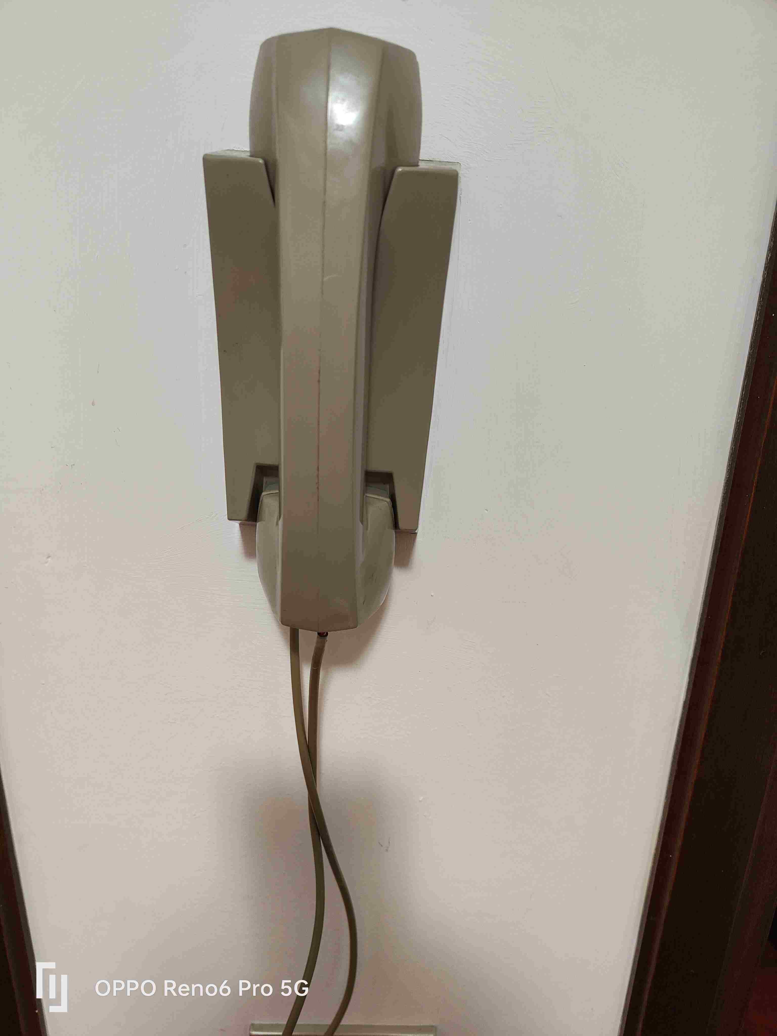

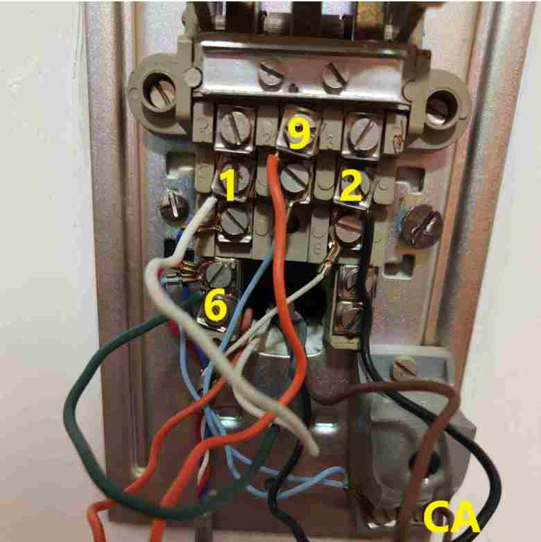

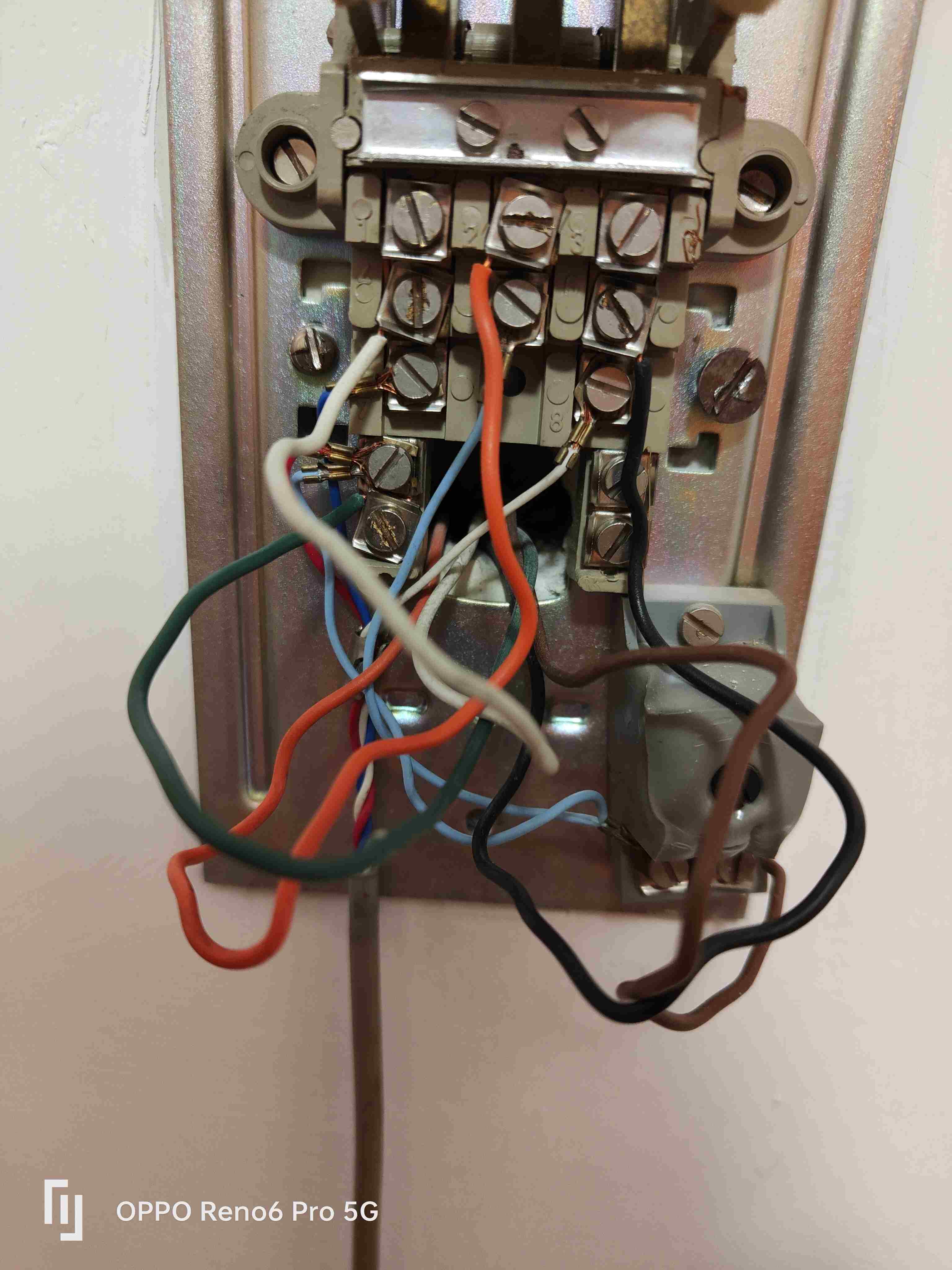

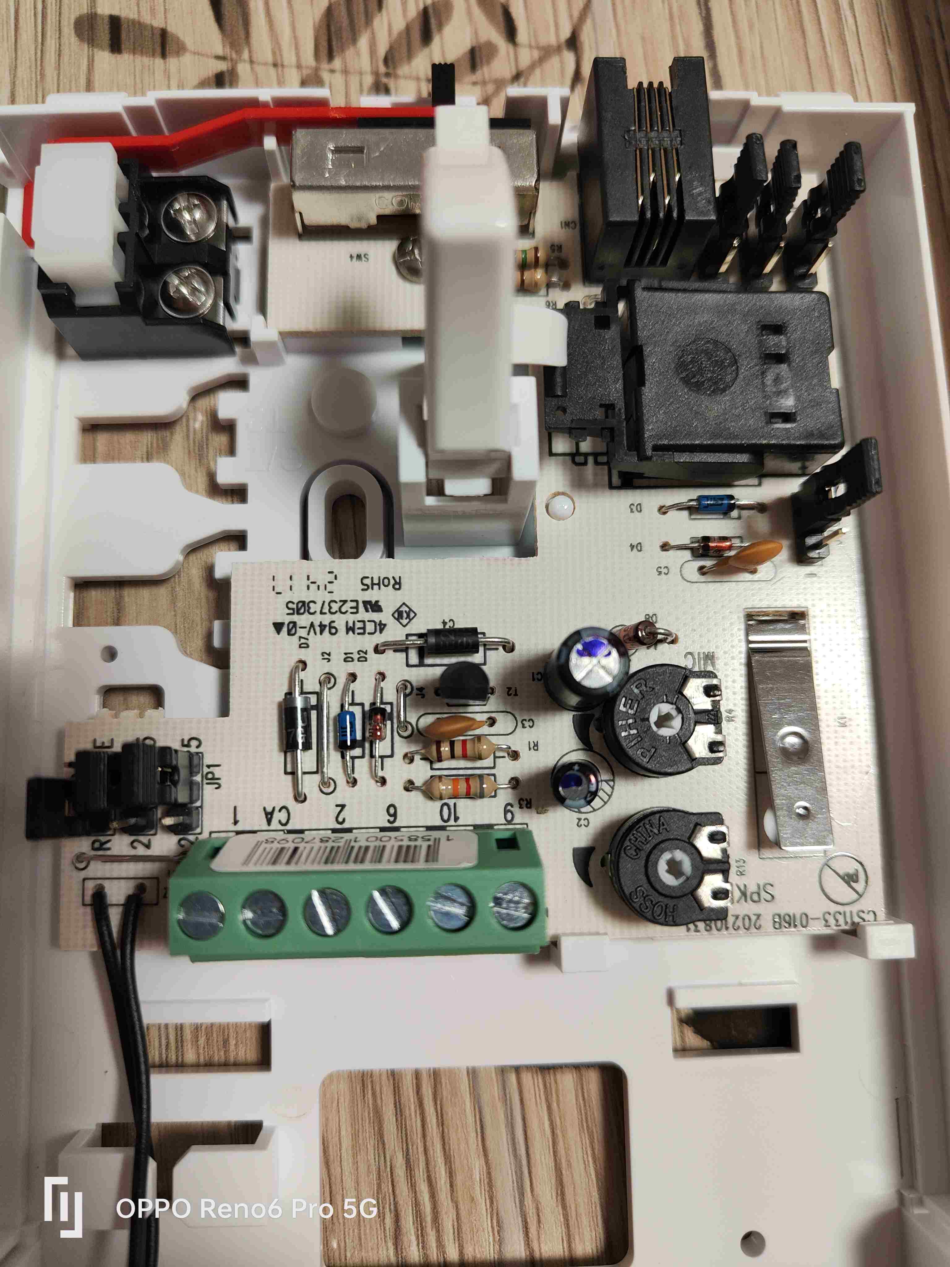

test342
Buona sera, vivo su un condominio di 6 appartamenti, ho installato un vecchio Elvox con 5 fili, vorrei sostituirlo con un Urmet 1133/15 universale. Qualcuno sa aiutarmi con i collegamenti?  Vi ringrazio in anticipo 😊
Ciao fabio85tv,
1 ora fa, fabio85tv ha scritto:
vorrei sostituirlo con un Urmet 1133/15 universale.
Quindi così:
Inoltre, ricordati di fare un ponte tra i morsetti 6 e 10 come indicato nel manuale e prima di cambiarlo controlla che i ponticelli neri JP1, JP2, JP3, JP4, JP5, JPA, JPC siano tutti come indicato nel manuale per impianti 4+n con chiamata su ronzatore in Corrente Alternata (anche se dovrebbero già essere apposto di default).
Qui c’è lo schema:
http://www.forum-telephonie.com/schemas-telephonie-images/notice-1133-15-1-combine-universel-urmet.pdf
Facci sapere i risultati
