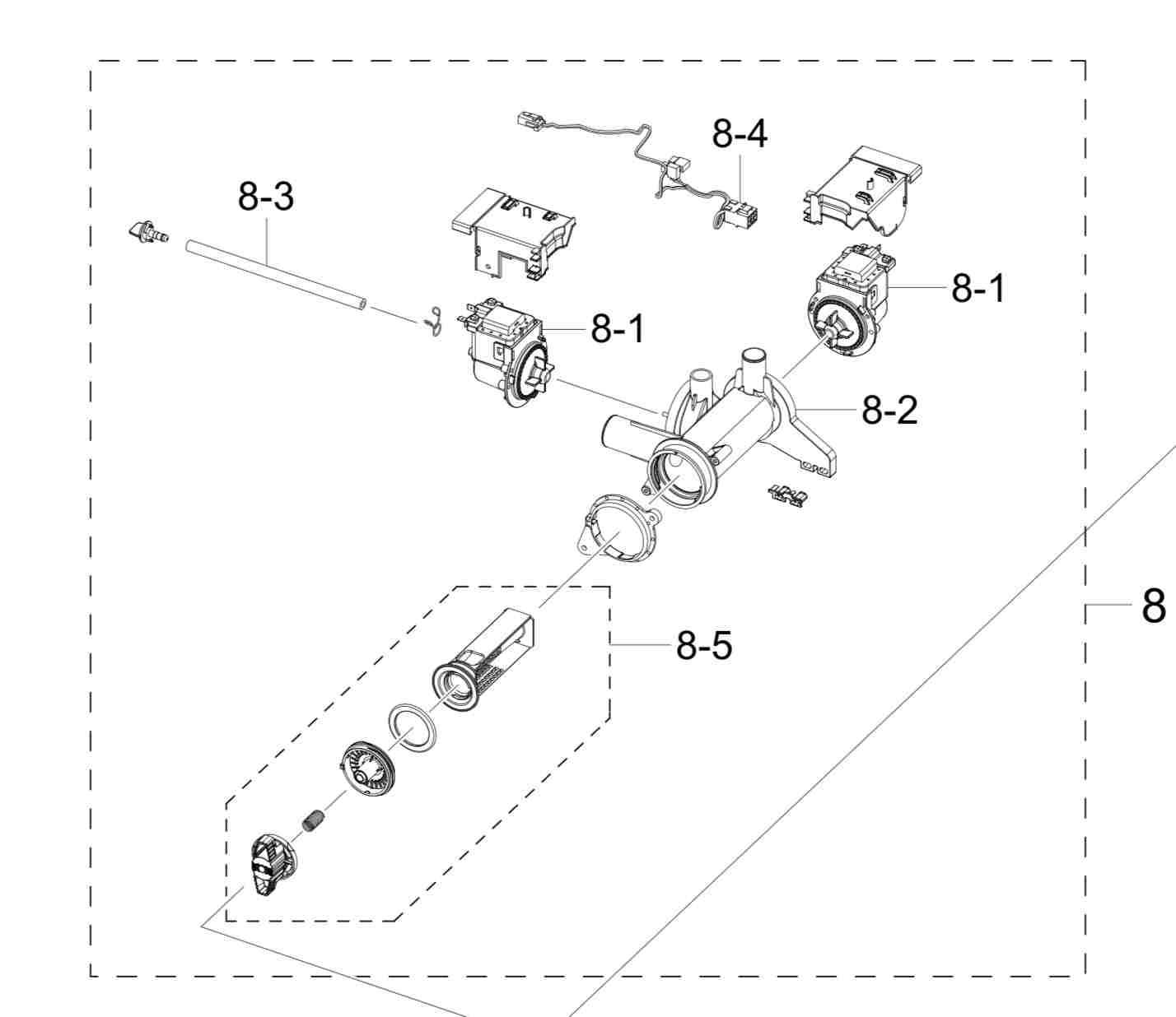

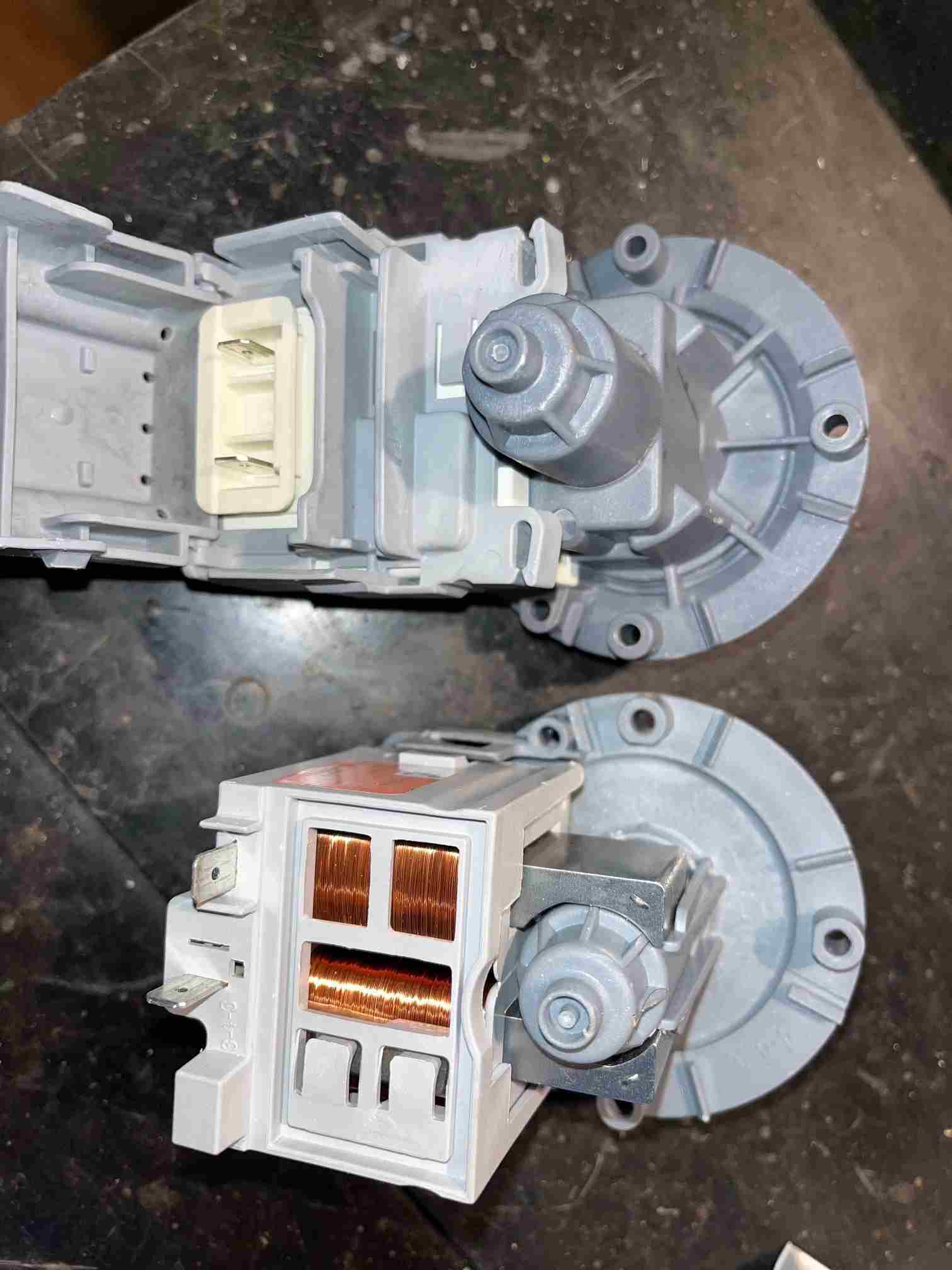

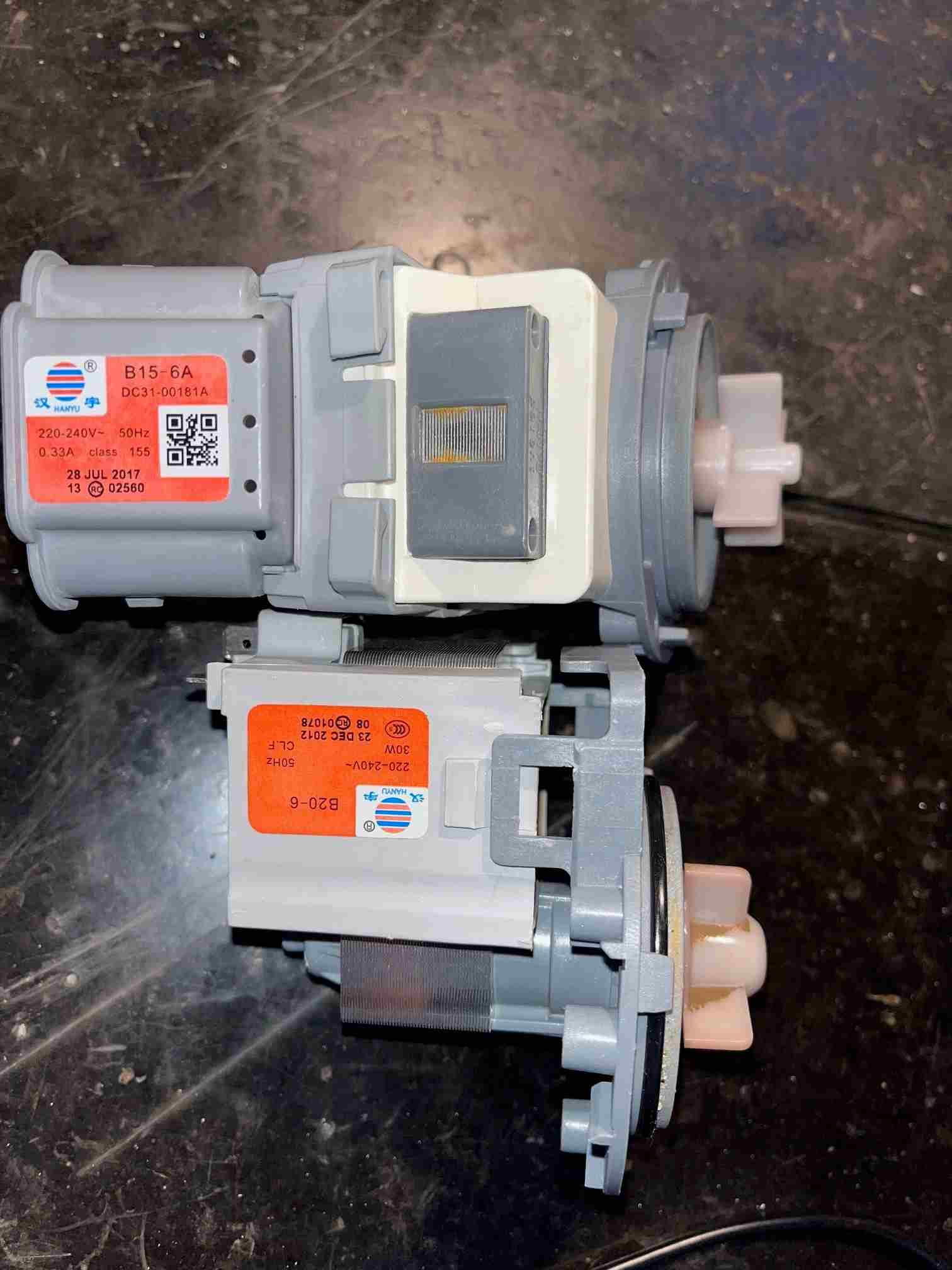

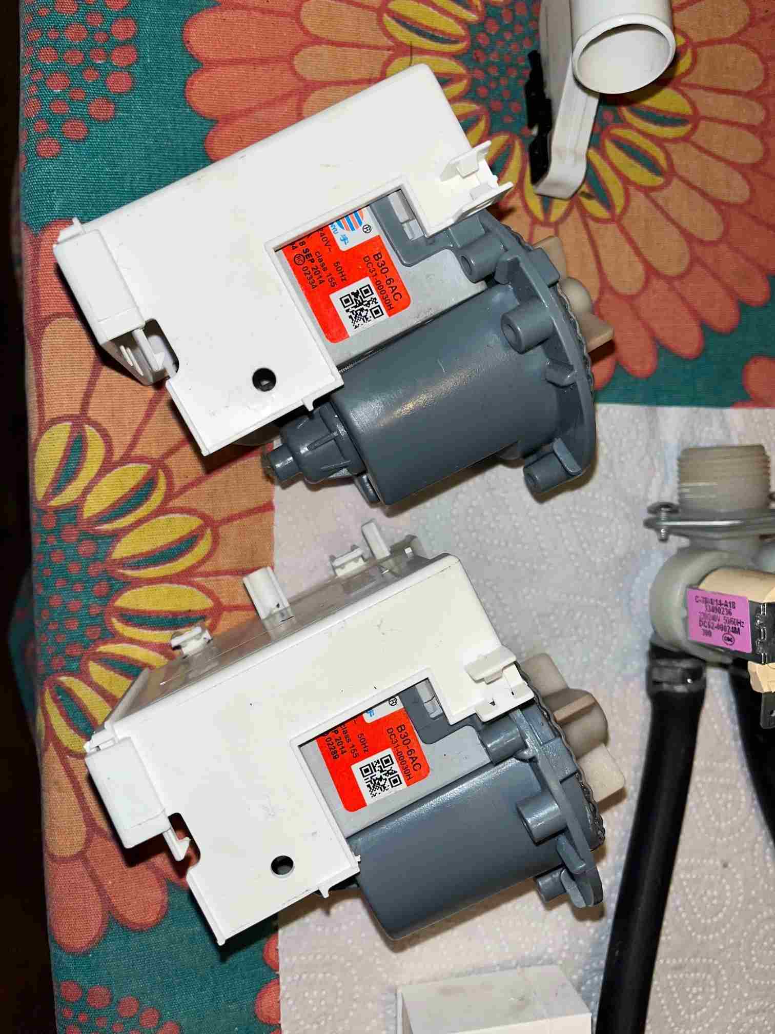

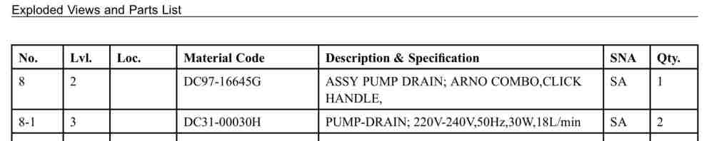

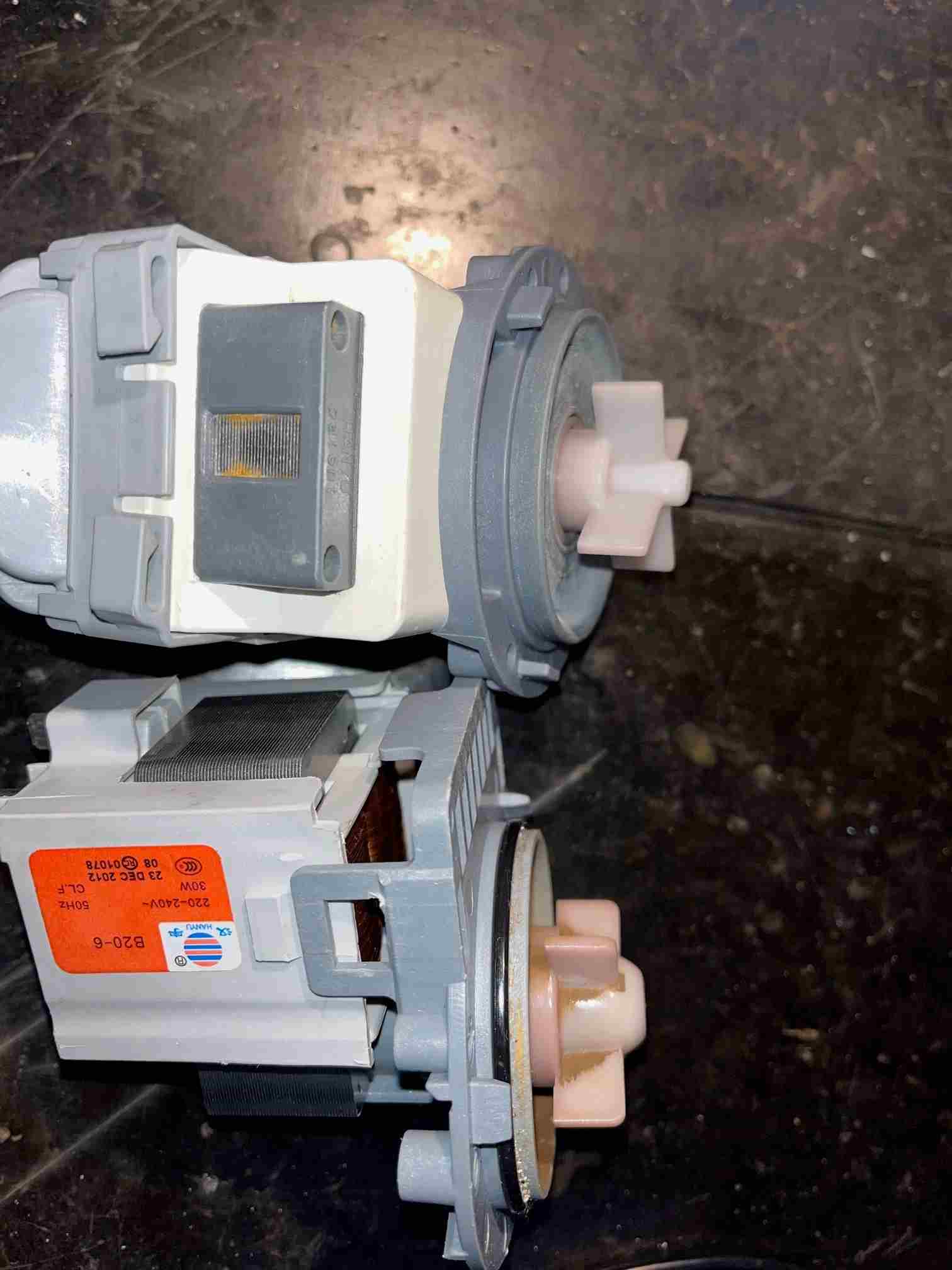

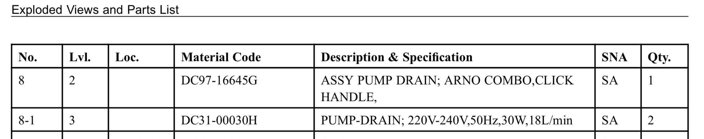

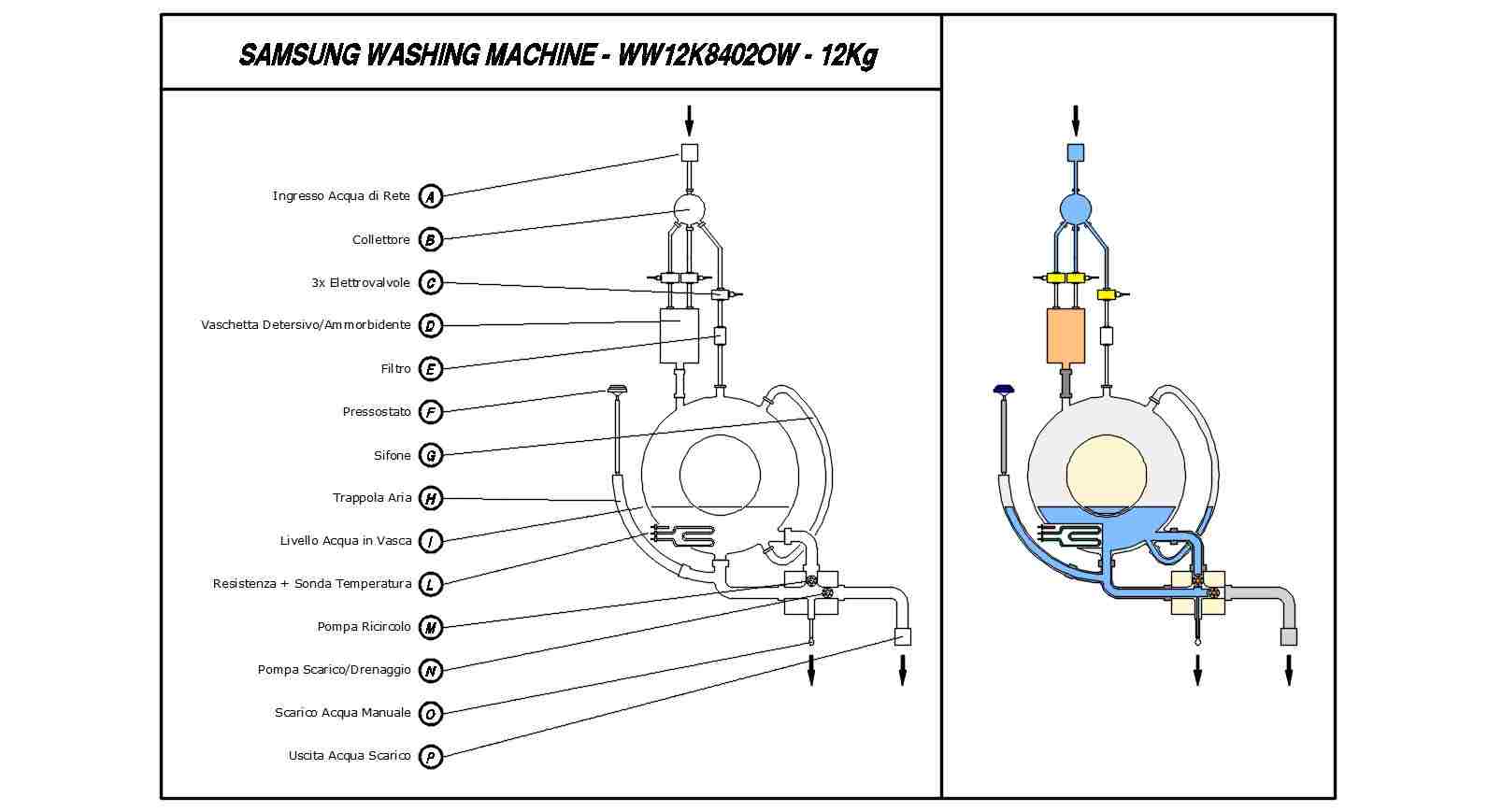

martinetto Inserito: 23 dicembre 2024 Segnala Inserito: 23 dicembre 2024 Salve a tutti, avendo sbattuto la testa, in queste settimane, sui problemi che nascono da una pompa di scarico che non funziona correttamente e crea problemi di svuotamento vasca, avrei una serie di domande ai più esperti perché sono confuso alquanto... -Che differenze ci sono fra le due pompe scarico e ricircolo, Alcune lavatrici montano la stessa pompa, altre lavatrici ne hanno 2 diverse... -Ci sono dei parametri minimi da rispettare, ad esempio numero di giri, prevalenza, litri al minuto, fra quella di ricircolo e scarico...? -Il tipo di girante in plastica può influenzare la resa, ad esempio la velocità con qui avviene lo scarico della vasca? -Perché sulla mia lavatrice Samsung 12Kg la pompa di ricircolo costa circa 10 Euro mentre quella di scarico ne costa 60? Numero di giri, potenza sono le stesse, non capisco... Ringrazio come sempre i volonterosi che si offrono... Allego alla presente lo schema dei componenti, se a qualcuno interessa... Buon Natale...
Ciccio 27 Inserita: 23 dicembre 2024 Segnala Inserita: 23 dicembre 2024 Ricordo vagamente che le vecchie Zanussi Jetsystem hanno le palette più piccole perché non devono creare una grande portata. Ma essendo meno prodotte, devono ammortizzare la minor quantità di pezzi con un prezzo più alto.
Stefano Dalmo Inserita: 23 dicembre 2024 Segnala Inserita: 23 dicembre 2024 Io quelle che trovo in giro sulle macchine , sono le stesse . Parlo del corpo motore escluso la parte anteriore su cui è fissato e collegati i tubi. Ovviamente se ha gli attacchi comuni a quelle universali. Poi se ha un attacco proprio , lì si deve comprare tutta la pompa. Al limite la differenza sta nei watt . A cui si deve fare riferimento.
michpao Inserita: 23 dicembre 2024 Segnala Inserita: 23 dicembre 2024 (modificato) 2 ore fa, martinetto ha scritto: Perché sulla mia lavatrice Samsung 12Kg la pompa di ricircolo costa circa 10 Euro mentre quella di scarico ne costa 60? Numero di giri, potenza sono le stesse, non capisco... Infatti sono le stesse (vedi allegati) per il modello che hai indicato. Poi vanno benissimo anche le non originali, se proprio le vuoi rendere uguali sfili le protezioni plastiche e le infili nelle nuove! Modificato: 23 dicembre 2024 da michpao
Stefano Dalmo Inserita: 23 dicembre 2024 Segnala Inserita: 23 dicembre 2024 Al posto delle tue puoi mettere tranquillamente 2 universali , ho riguardato la foto che hai postato.
martinetto Inserita: 23 dicembre 2024 Autore Segnala Inserita: 23 dicembre 2024 Grazie, allego 2 foto in cui si vede la differenza della girante
martinetto Inserita: 31 dicembre 2024 Autore Segnala Inserita: 31 dicembre 2024 Ciao a tutti, ieri ho fatto una manutenzione alla lavatrice di mia mamma, sempre Samsung 9Kg mod. WF90F5E5P4W... Allego una foto, questa ad esempio monta 2 pompe identiche sua per il ricircolo che per lo scarico mod. DC31-00030H / B30-6AC... Onestamente continuo ad avere molti dubbi perchè ci sono prezzi molto diversi... Dalle targhette e dai siti dove le vendono non riesco a verificare le caratteristiche tecniche... Ad esempio sulla mia da 12 Kg quella di scarico è una DC31-00181A / B15-6A, quella di ricircolo invece è una DC31-00030H / B30-6AC...
