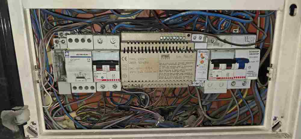

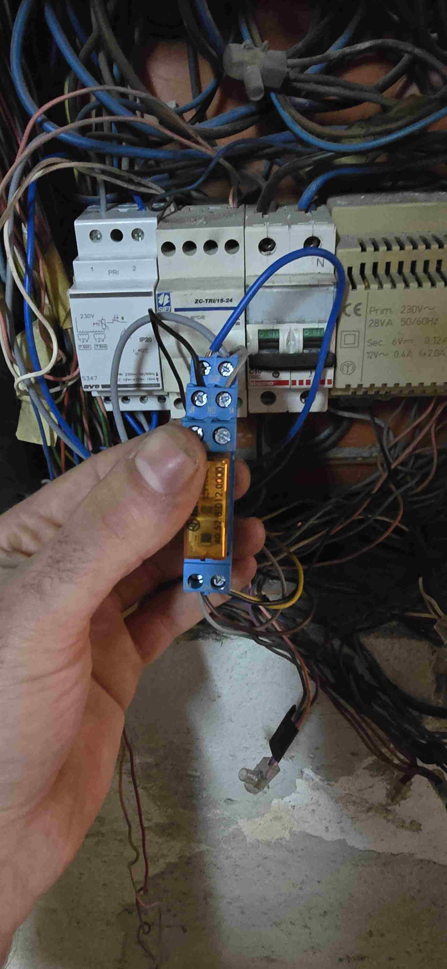

Domenico30 Inserito: 23 dicembre 2024 Segnala Inserito: 23 dicembre 2024 Buonasera a tutti. Su un impianto citofonico urmet con alimentatore 786/15 e avendo già un'elettroserratura(portoncino pvc delle scale) il cliente ha fatto installare una seconda elettroserratura (portoncino in ferro delle scale) per farmi capire meglio, I due portoncini fanno parte della stessa scala e diciamo, uno sta all'esterno e il secondo sta all'interno della scala(distano 20, 30 centimetri uno dall'altro). Ovviamente le due elettroserrature devono aprirsi sia dai citofono ( sono 6 citofoni) sia dal pulsante apriporta che sta giù alle scale. Se collego una sola serratura si apre, ma se le collego tutte e due non ce la fa ad aprire( sia dal pulsante apriporta sia dai citofoni). In settimana ho installato un relè12v( che vi allego) ma non sono riuscito a farli aprire, facendo molte prove. Gentilmente, potreste farmi uno schema molto dettagliato di quali fili collegare e come collegarli al relè12v? Vi ringrazio anticipatamente!
ROBY 73 Inserita: 23 dicembre 2024 Segnala Inserita: 23 dicembre 2024 Ciao Domenico30, 3 ore fa, Domenico30 ha scritto: Se collego una sola serratura si apre, ma se le collego tutte e due non ce la fa ad aprire( sia dal pulsante apriporta sia dai citofoni). Per forza non ce la fa, l'alimentatore è da soli 28VA, ti conviene aggiungere un trasformatore 230-12V da almeno 30VA da collegare alla seconda serratura aggiuntiva
Domenico30 Inserita: 24 dicembre 2024 Autore Segnala Inserita: 24 dicembre 2024 Buongiorno, se vedi la foto in cui c'è il relè, ho montato un alimentatore supplementare 220/12v da 15VA su cui avevo collegato le serrature. Ma collegandolo non riesce ad aprire. Potresti farmi uno schema molto dettagliato su come collegare i fili?
Stefano Dalmo Inserita: 24 dicembre 2024 Segnala Inserita: 24 dicembre 2024 Te lo spiego . i due fili di alimentazione della serratura , una delle due che viene alimentata dal citofono , devono essere collegati anche alla bobina del relè , poi i due fili dei 12 v del secondo alimentatore vanno collegati sui due morsetti comuni dello scambio del relè e dai due contatti N O del relè , parti con i due fili che collegherai alla seconda serratura . Succede questo . quando pigerai i pulsanti del citofono o vicino al portoncino , si aprirà la serratura e ecciterai il relè , questo su cui hai portato l’alimentazione del secondo alimentatore , chiuderà i contatti , inviando tensione alla seconda serratura. spero di aver chiarito il concetto.
Domenico30 Inserita: 26 dicembre 2024 Autore Segnala Inserita: 26 dicembre 2024 Salve, l'unica cosa che non ho capito. I fili della prima serratura, quelli che erano collegati all'alimentatore urmet, devo farli passare per il relè? Cioè dell'alimentatore urmet entro nel relè(A1, A2) e vado nella serratura? In allegato metto un piccolo schema
