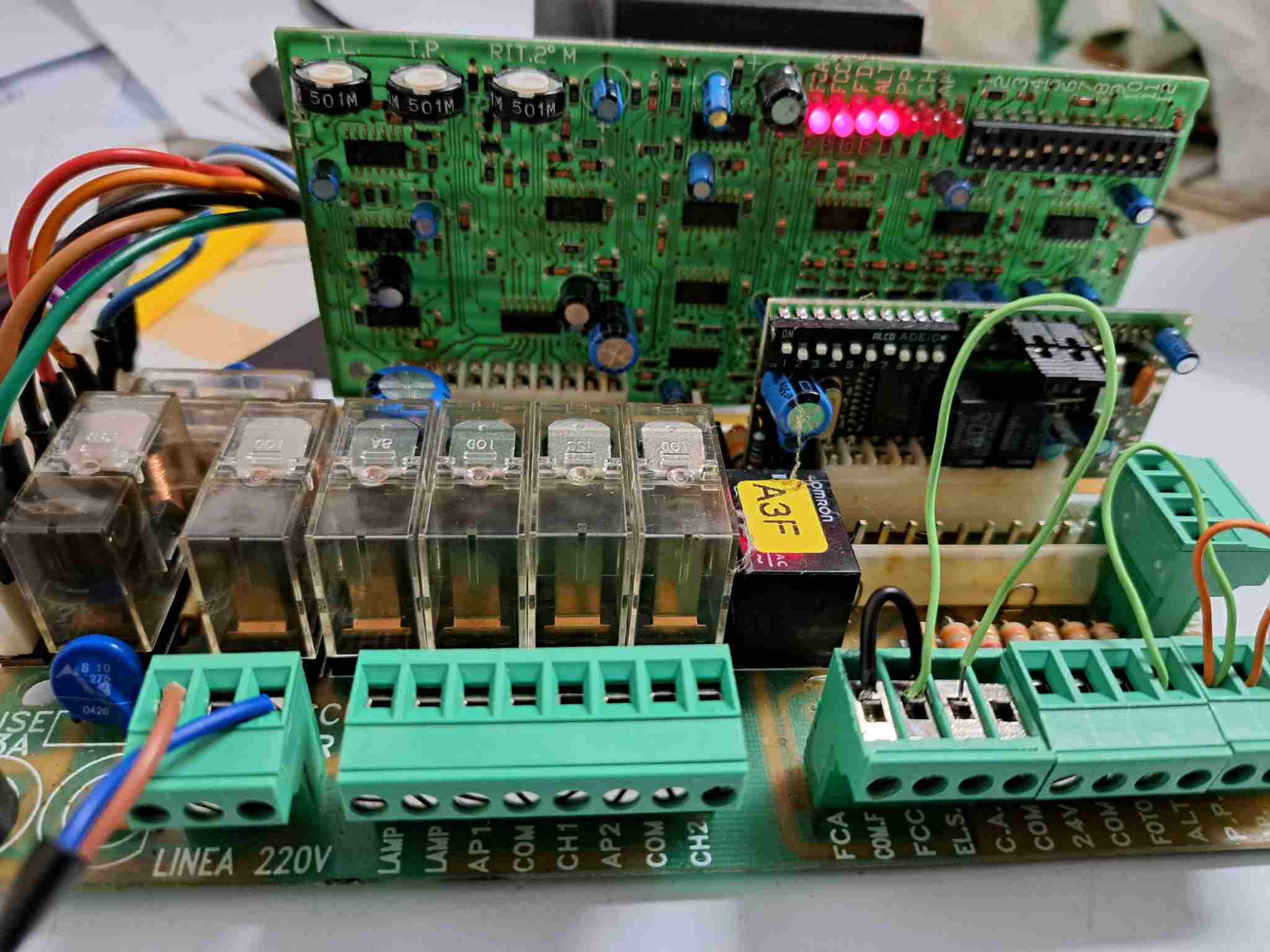

Problema su scheda Nice A3 - relè motore 1 sempre chiusi all'accensione
Andrea Annunziata
Buonasera a tutti,
sto testando una scheda Nice A3 non funzionante su banco prova e ho riscontrato il seguente comportamento anomalo:
  • Appena alimentata la scheda, i relè AP1 (apertura motore 1) e CH1 (chiusura motore 1) si attivano e chiudono il circuito.
  • I relè del motore 2 (AP2 e CH2) rimangono sempre aperti, indipendentemente dalle condizioni.
  • Tutti i LED di sicurezza (ALT, FOTO, FCA, FCC) sono correttamente accesi, segnalando circuiti chiusi. La configurazione dei DIP switch è stata verificata e risulta correttamente impostata.
Quando provo ad attivare l'apertura tramite il comando PP, il LED corrispondente si accende, così come il relè di spunto, ma successivamente non accade più nulla. Sembra che la scheda comando sia in una condizione di blocco.
Domanda: Qualcuno sa dirmi se questo comportamento potrebbe dipendere da un problema del circuito di pilotaggio dei relè (es. transistor o componenti a monte) oppure se è la logica della scheda a essere compromessa? Eventuali suggerimenti su come procedere con la diagnosi o i test?
Grazie a chiunque voglia darmi una mano!
