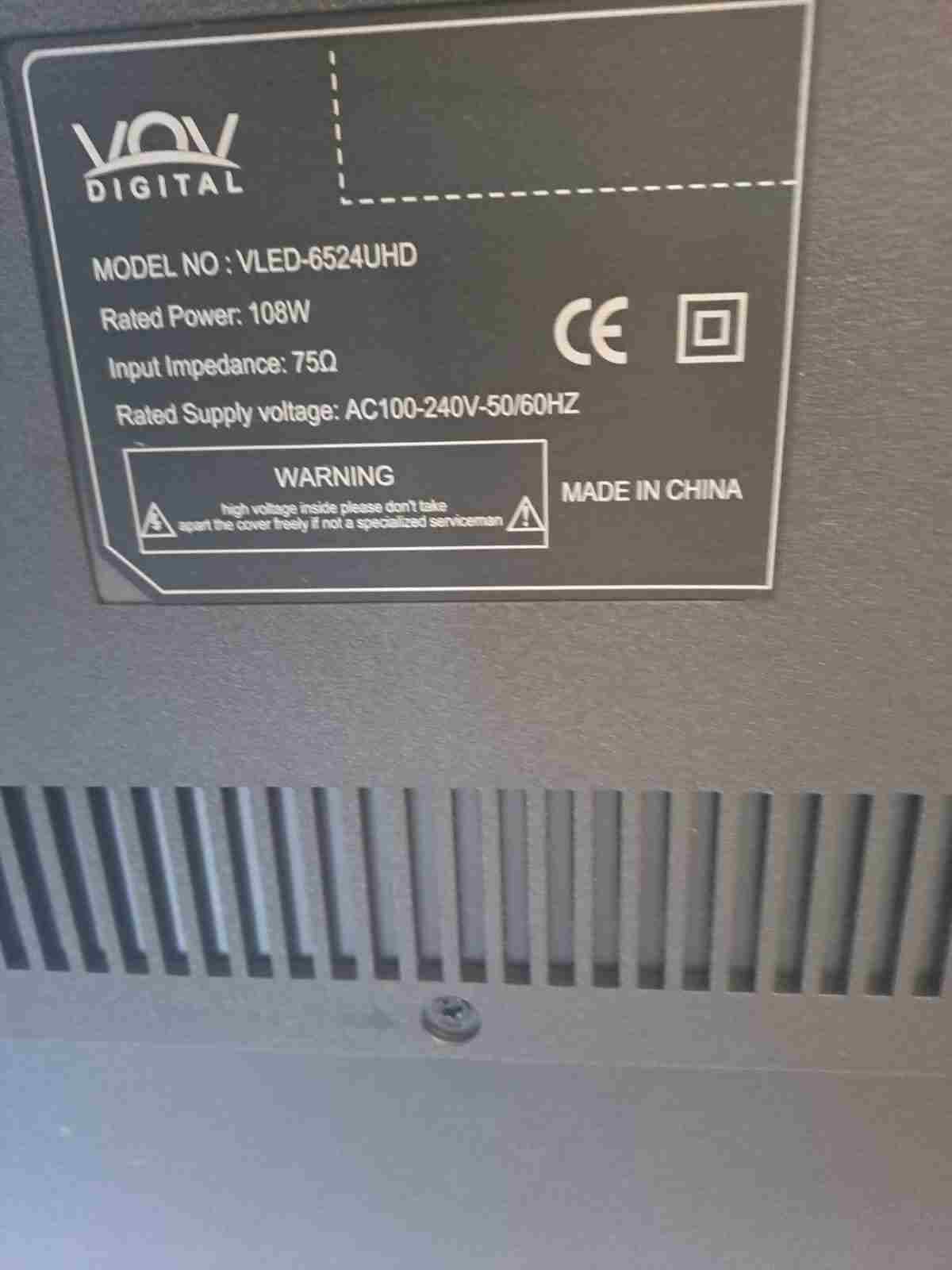

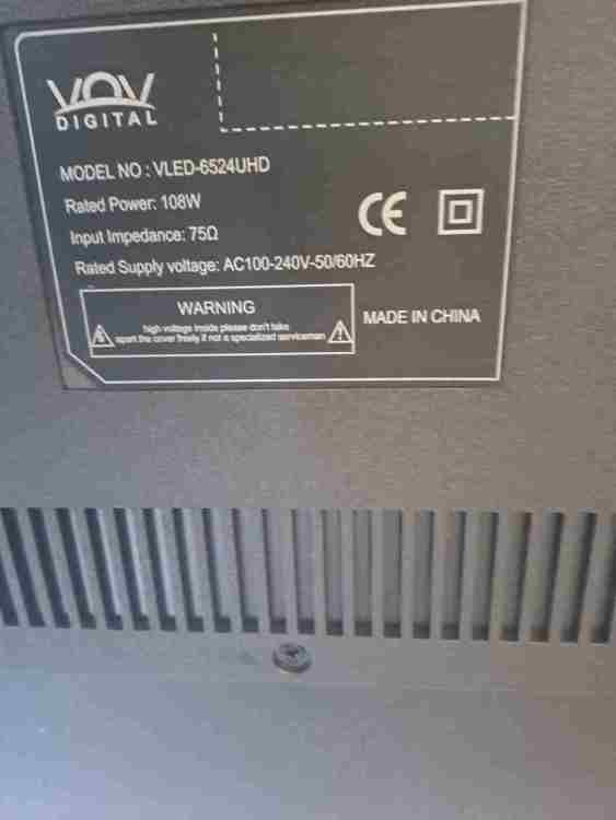

Pietro Pizzo Inserito: 24 dicembre 2024 Segnala Inserito: 24 dicembre 2024 Salve a tutti ed una buona giornata. Avrei un televisore vecchio modello VOV Digital siglato VLED-6524UHD che ormai mi è impossibile utilizzare perché all'atto dell'accensione il dispositivo si blocca sulla schermata "Wisdow Share". Presumendo possa essere un problema di firmware avrei necessità di sapere se qualche anima pia del forum sia in possesso o sappia come individuare l'ultima versione per questo televisore. Ringraziando anticipatamente, allego la targhetta del TV Android e ne approfitto per augurare a tutti voi un Buon Natale e Felici Feste comprendendo anche le Vostre famiglie.
Pietro Pizzo Inserita: 24 dicembre 2024 Autore Segnala Inserita: 24 dicembre 2024 Grazie mille della risposta. Lo smonto e la posto allora. Intanto auguro ancora un buon Natale a tutti voi e soprattutto a Lei ed alla sua famiglia @mistertv
garimatic Inserita: 28 aprile Segnala Inserita: 28 aprile Il 24/12/2024 alle 14:44 , Pietro Pizzo ha scritto: Grazie mille della risposta. Lo smonto e la posto allora. Intanto auguro ancora un buon Natale a tutti voi e soprattutto a Lei ed alla sua famiglia @mistertv PER CASO HA RISOLTO ? HO LO STESSO PROBLEMA Il 24/12/2024 alle 09:28 , mistertv ha scritto: Sigla della mainboard?
Alessio Menditto Inserita: 28 aprile Segnala Inserita: 28 aprile Garimat per favore NON scrivere in maiuscolo.
garimatic Inserita: 29 aprile Segnala Inserita: 29 aprile Il 24/12/2024 alle 14:44 , Pietro Pizzo ha scritto: Grazie mille della risposta. Lo smonto e la posto allora. Intanto auguro ancora un buon Natale a tutti voi e soprattutto a Lei ed alla sua famiglia @mistertv buona sera , mi chiedevo se avevate risolto in qualche modo, avendo lo stesso problema da alcuni giorni, grazie mille in anticipo Il 24/12/2024 alle 09:28 , mistertv ha scritto: Sigla della mainboard?
Pietro Pizzo Inserita: 10 maggio Autore Segnala Inserita: 10 maggio No mi dispiace @garimatic Non ho risolto in alcun modo 😞
