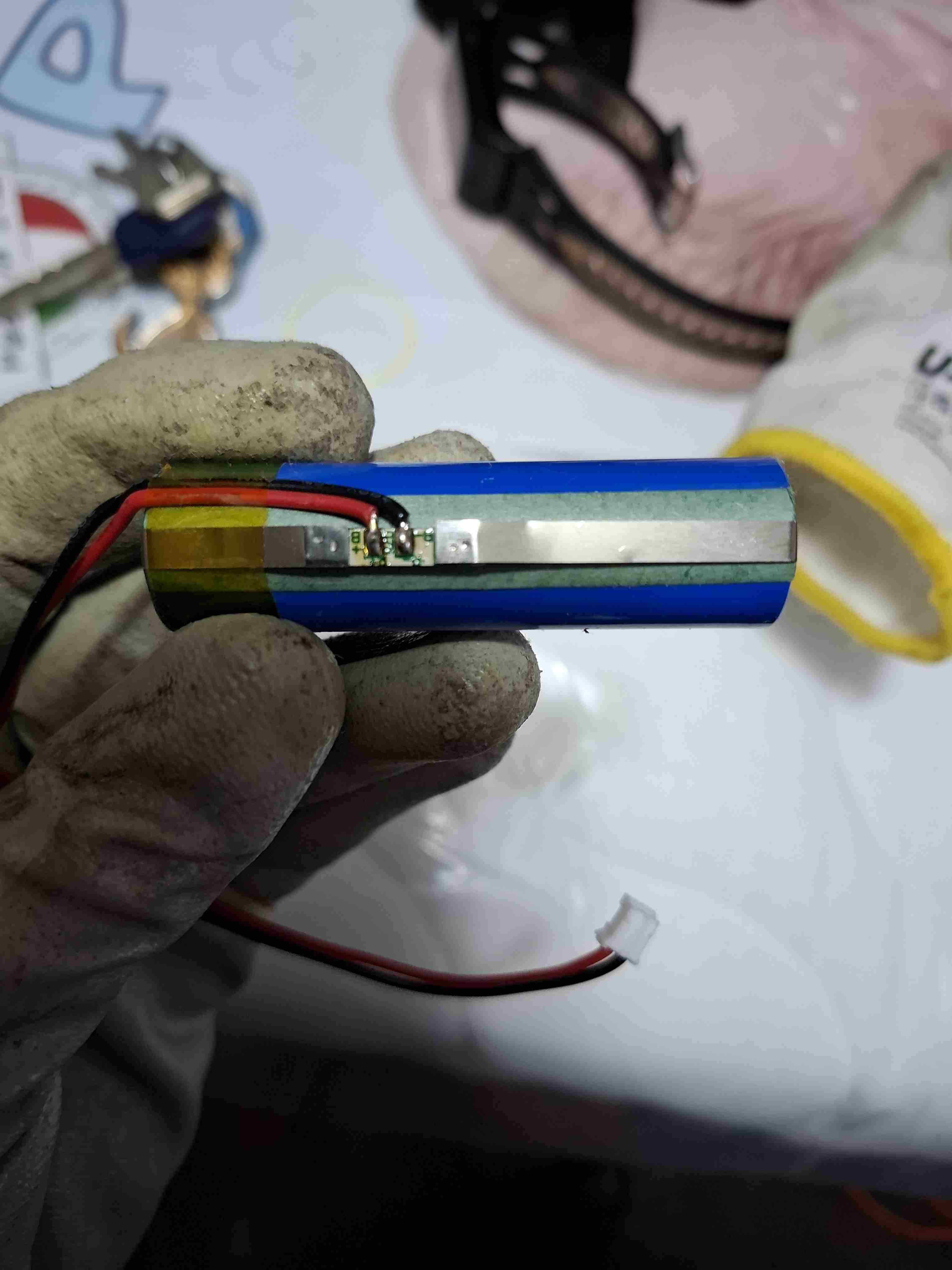

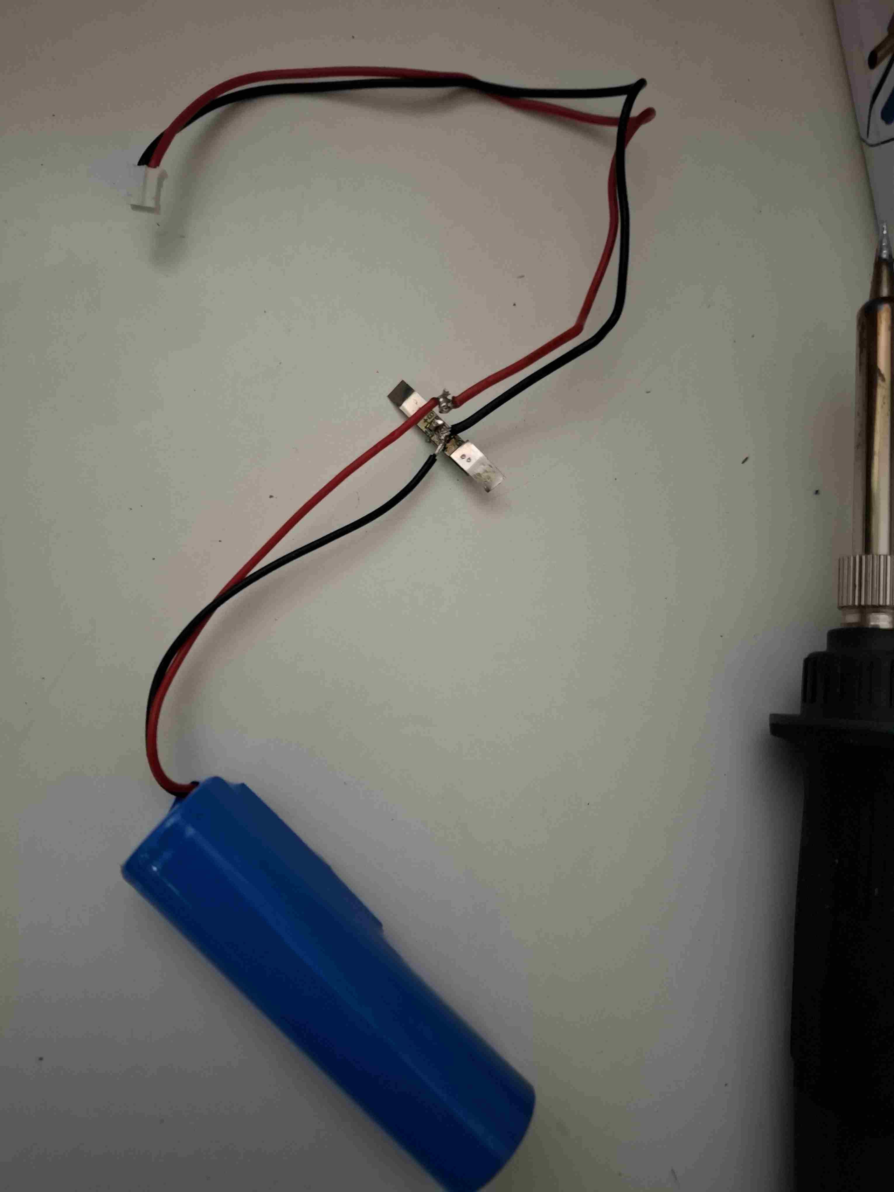

Sostituzione batteria Majestic RT 194 DAB
elettricistadaincubo
Buongiorno,
Inizio dicendo che sono un assoluto neofita.
Vorrei sostituire la batteria della radio. Ne ho comprata una quasi identica ( invece di una 3.7 V 2000 MAh 7.4 Wh, monterò una 3.7 V 2600 mAh 9.62 Wh.
Le mie domande sono:
- va bene la batteria in sostituzione, anche se ha un valore MAh superiore, giusto?
- stò incontrando difficoltà a saldare i cavi su un circuito trovato sulla vecchia batteria. Secondo voi questo circuito è necessario? Purtroppo la nuova batteria non ha lamelle, come la precedente, ma ancora cavi. Quindi ho tagliato le lamelle e adesso stò cercando di saldare i cavi della nuova batteria sul circuito (ma faccio fatica perché sono impedito a saldare).
Se mi dite che il circuito è inutile, congiungo direttamente i cavi
Vi ringrazio per la pazienza.
Saluti
Francesco
se il circuito comprende dell'elettronica allora va tenuto perché fa da protezione sovrascarica/ricarica eccessiva e forse anche altro, se è stato messo solo per facilitare l'assemblaggio in fabbrica puoi toglierlo
