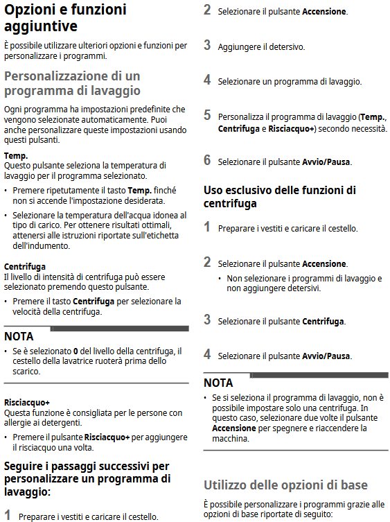

I cuscinetti di Electrolux sono migliorati?
Sto per comprare una lavasciuga "slim" (sotto i 60 cm totali di profondità) e per funzionalità mi convince di più la EW7W285W di Electrolux. Nello specifico: la possibilità di escludere l'ultimo scarico e la possibilità di effettuare una semplice centrifuga senza risciacquo, cosa che non trovo nei manuali di LG.
Ogni ricerca su Electrolux in questo forum però fa notare problemi ai cuscinetti, perciò chiedo, sono ancora un problema o per caso ne mettono di migliori adesso?
Grazie in anticipo!
Non so se sono migliorati o meno, ma sappi che è anche questione di fortuna.
Ad esempio, i miei hanno buttato la loro costosa LG dopo 3 anni per i cuscinetti mentre mia zia ha una Electrolux da una decina d'anni senza problemi, pur usandola molto male a livello di programmi e temperature, tant'è che è piena di muffa.
Ciò detto, nelle LG puoi sicuramente fare la sola centrifuga, di solito si accende la macchina, si preme il tasto selezione velocità centrifuga (senza prima scegliere nessun programma) e si preme avvio.
Di solito c'è anche la possibilità di selezionare lo stop con acqua in vasca o l'esclusione centrifuga ma dovrei avere il modello davanti per conferma.
Di sicuro sono macchine che asciugano bene e stropicciano poco, mentre per le Electrolux purtroppo non si può dire la stessa cosa...
Modificato: da puma87
Grazie, non sapevo della funzione di sola centrifuga nelle LG, non trovandola tra i programmi ne escludevo l'esistenza, ma c'è. Riguardo allo non scarico dell'acqua trovo solo la possibilità di escludere la centrifuga, ma non lo scarico:
Questo è tratto dalla F2DV9S8H2E, ma non trovo differenze tra le altre sotto i 60 cm.
2 ore fa, PupazzoGnappo ha scritto:
Nello specifico: la possibilità di escludere l'ultimo scarico e la possibilità di effettuare una semplice centrifuga senza risciacquo, cosa che non trovo nei manuali di LG.
Perchè è scontato che ci siano, sono funzionalità "normali".
se non erro basta che tu tenga premuto per 3 secondi il tasto vapore, dovrebbe attivarsi solo la funzione acqua in vasca
43 minuti fa, borgo77 ha scritto:
se non erro basta che tu tenga premuto per 3 secondi il tasto vapore, dovrebbe attivarsi solo la funzione acqua in vasca
No, purtroppo così si attiva la funzione "antipiega" - ovvero vapore dopo la centrifuga. Si può solo azzerare i giri della centrifuga, il che però non esclude lo scarico.
47 minuti fa, Ganimede77 ha scritto:
Perchè è scontato che ci siano, sono funzionalità "normali".
Così normali non sono, se non c'è un modo documentato nel manuale per attivarle. Abbiamo una lavatrice LG un po' più vecchia che la sola centrifuga non la fa in alcun modo (infatti dopo il messaggio di puma87 ho provato, ma all'accensione automaticamente uno dei programmi è sempre selezionato, perciò è impossibile fare partire la sola centrifuga), il non scarico finale idem.
Modificato: da PupazzoGnappo
prova a guardare le impostazioni da smartphone, può darsi che lì ti dia la possibilità di scaricare l'acqua in vasca, come pure la sola centrifuga
allora, guardando il manuale interattivo ti specifica che il programma di sola centrifuga lo ottieni accendendo la macchina senza selezionare alcun programma
Le Electrolux fatte in Italia montano cuscinetti SKF, notoriamente molto validi.
15 minuti fa, Ciccio 27 ha scritto:
Le Electrolux fatte in Italia montano cuscinetti SKF, notoriamente molto validi.
Grazie, hai idea come capire quali lavasciuga sono prodotte in Italia? Lavasciuga che hanno tutte il cestello a tre "razze", e non a quattro come certe loro lavatrici.
9 ore fa, PupazzoGnappo ha scritto:
Così normali non sono, se non c'è un modo documentato nel manuale per attivarle. Abbiamo una lavatrice LG un po' più vecchia che la sola centrifuga non la fa in alcun modo (infatti dopo il messaggio di puma87 ho provato, ma all'accensione automaticamente uno dei programmi è sempre selezionato, perciò è impossibile fare partire la sola centrifuga), il non scarico finale idem.
Stento a crederci... non ho mai visto lavatrici senza queste opzioni, magari complicate o nascoste... ma è un funziona indispensabile.
15 ore fa, PupazzoGnappo ha scritto:
Grazie, hai idea come capire quali lavasciuga sono prodotte in Italia? Lavasciuga che hanno tutte il cestello a tre "razze", e non a quattro come certe loro lavatrici.
Quelle a 4 pale sono le slim e non sono lavasciuga, e sono fatte in Ucraina.
Credo che dalla serie 7000 in su siano italiane, perché le inferiori dovrebbero essere polacche.
