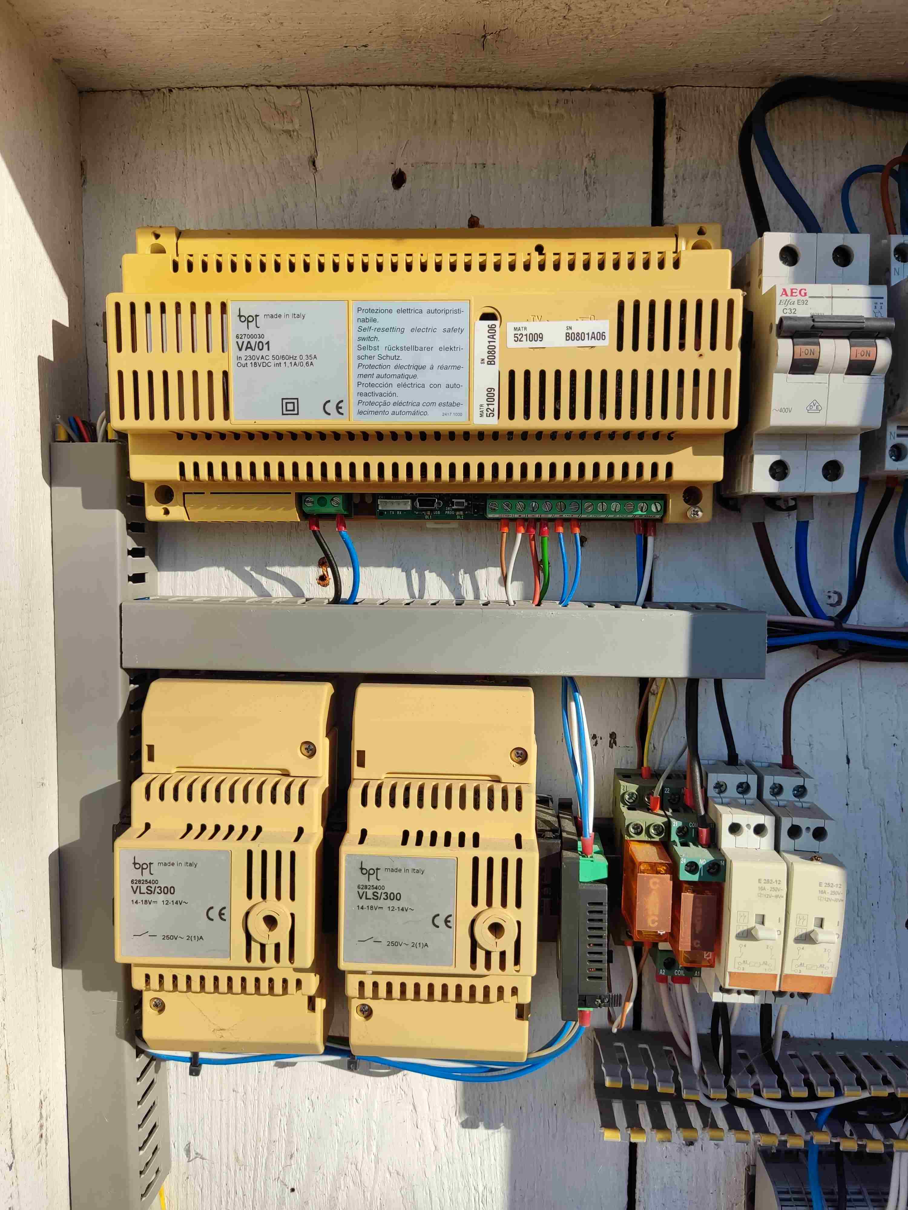

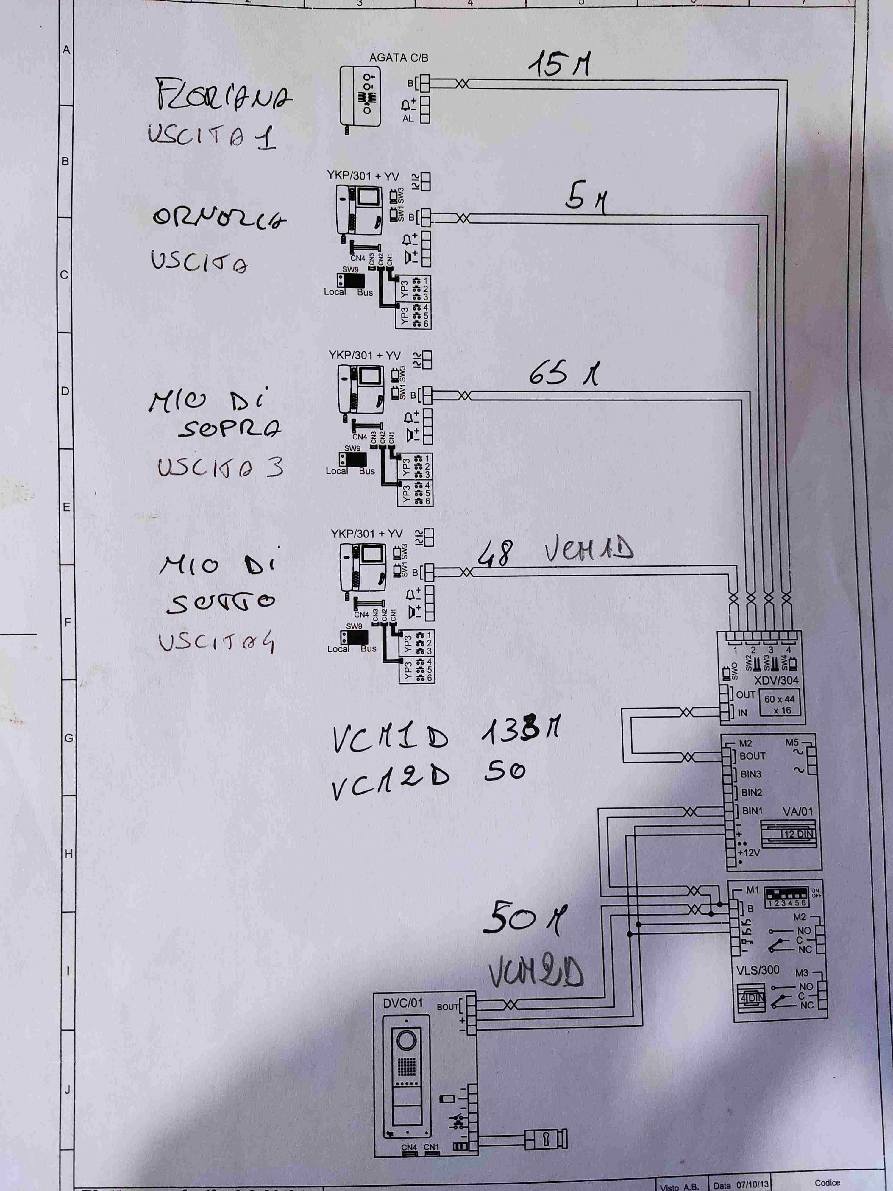

YKP/301 + YV
Buongiorno a tutti, vorrei chiedere se qualcuno ha qualche idea di quale possa essere il problema, come da titolo ho un impianto con 1 posto esterno con 3 pulsanti, 1 citofono (bisnonna) 1 videocitofono (suoceri) 2 videocitofoni in casa mia 1 al piano terra 1 al primo piano. Oltre a comandare il cancello e le luci (perché abbiamo aggiunto i pulsanti ausiliari) sono intercomunicanti, ma ultimamente se facciamo chiamate tra un citofono e l'altro si suonano e si sente ma dopo 2 sec l'audio sparisce e non si riesce più a comunicare. Metto in allegato anche una foto di come è sviluppato l'impianto.
Ringrazio in anticipo chiunque riesca a darmi qualche info o esperienza personale.
Grazie.
