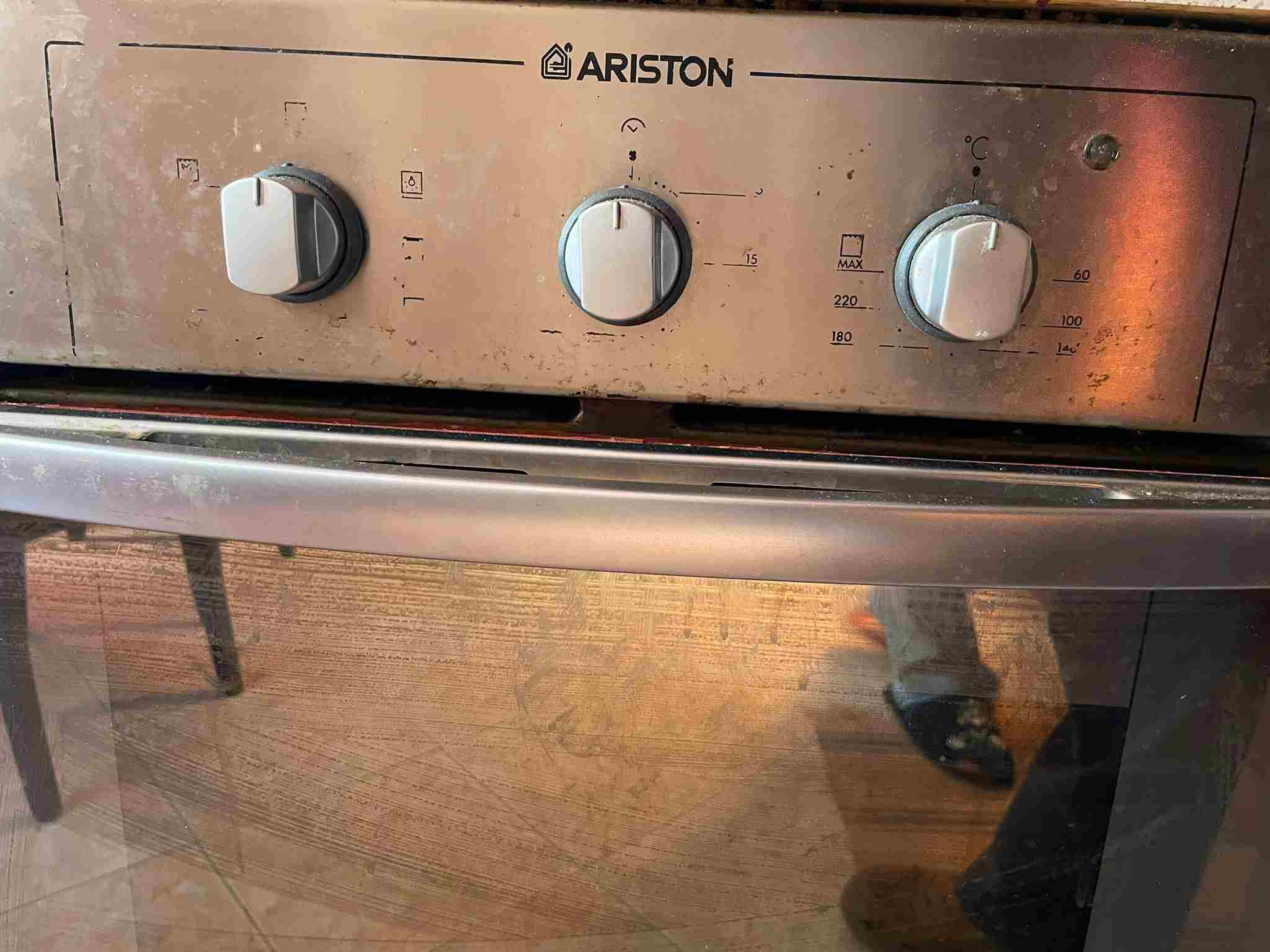

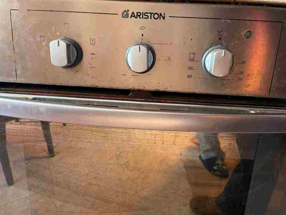

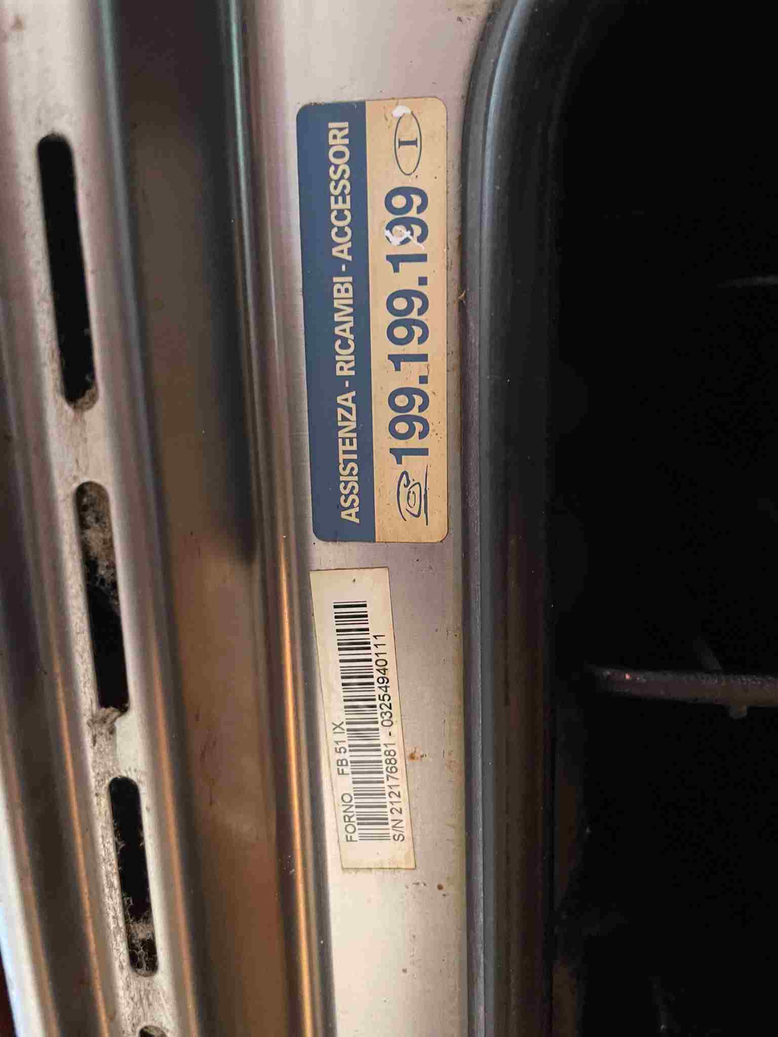

vince1970 Inserito: 28 dicembre 2024 Segnala Inserito: 28 dicembre 2024 Buongiorno, sono nuovo nel forum. Avrei bisogno di un aiuto, il mio forno (ad incastro Ariston FB 51 IX) presenta questo problema. Non si spegne, dopo aver cucinato, anche se giro la manovella (1° a Sx) in spegnimento il grill (la serpentina in alto) rimane acceso. Ho staccato la corrente (pensavo si dovesse raffreddare) ma nulla appena attacco la corrente riparte ventola e si riscalda la serpentina in alto. Solo a caso, giranto la rotella varie volte per lo spegnimento si spegne (qualche falso contatto?). Rimane acceso, ma se giro più volte la rotella per spegnerlo a volte si spegne, ma nella maggior parte delle volte rimane acceso anche se la rotelline è su spento. Spero essere stato esaustivo.
Stefano Dalmo Inserita: 28 dicembre 2024 Segnala Inserita: 28 dicembre 2024 Magari si è rotto il commutatore. Fuso qualche contatto. Devi aprire e guardare.
vince1970 Inserita: 3 gennaio 2025 Autore Segnala Inserita: 3 gennaio 2025 On 12/28/2024 at 3:27 PM, Stefano Dalmo said: Magari si è rotto il commutatore. Fuso qualche contatto. Devi aprire e guardare. ok provo ad aprire e vi aggiorno. Intanto grazie
