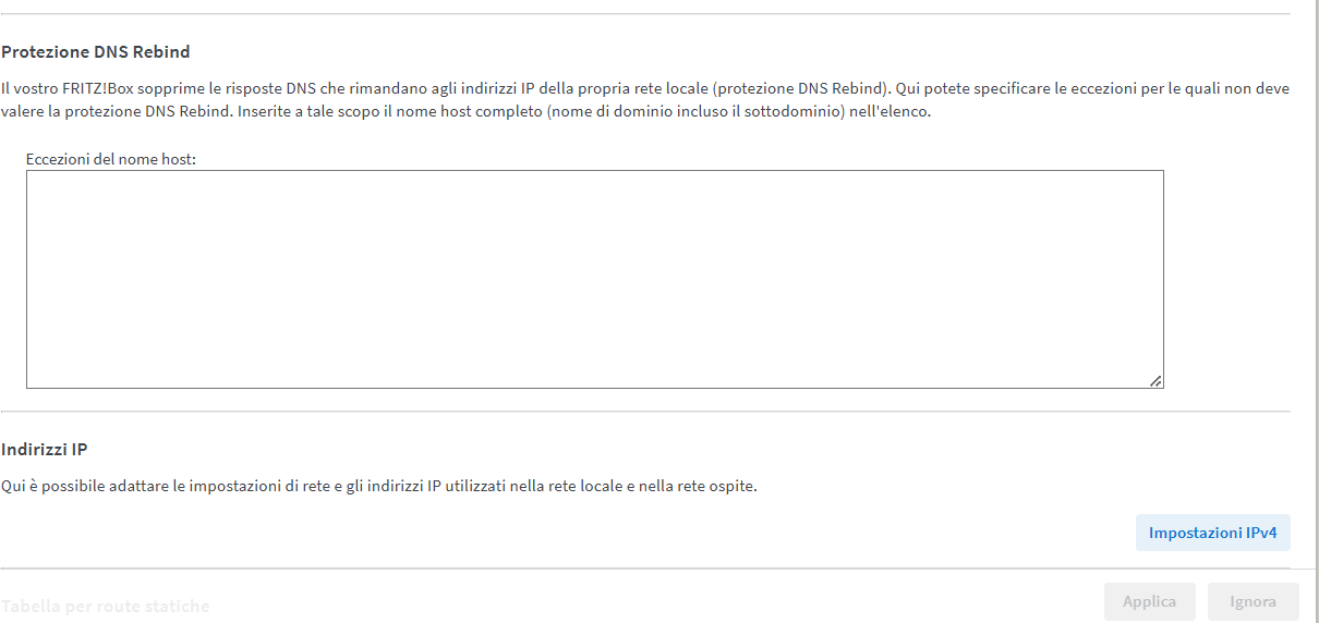

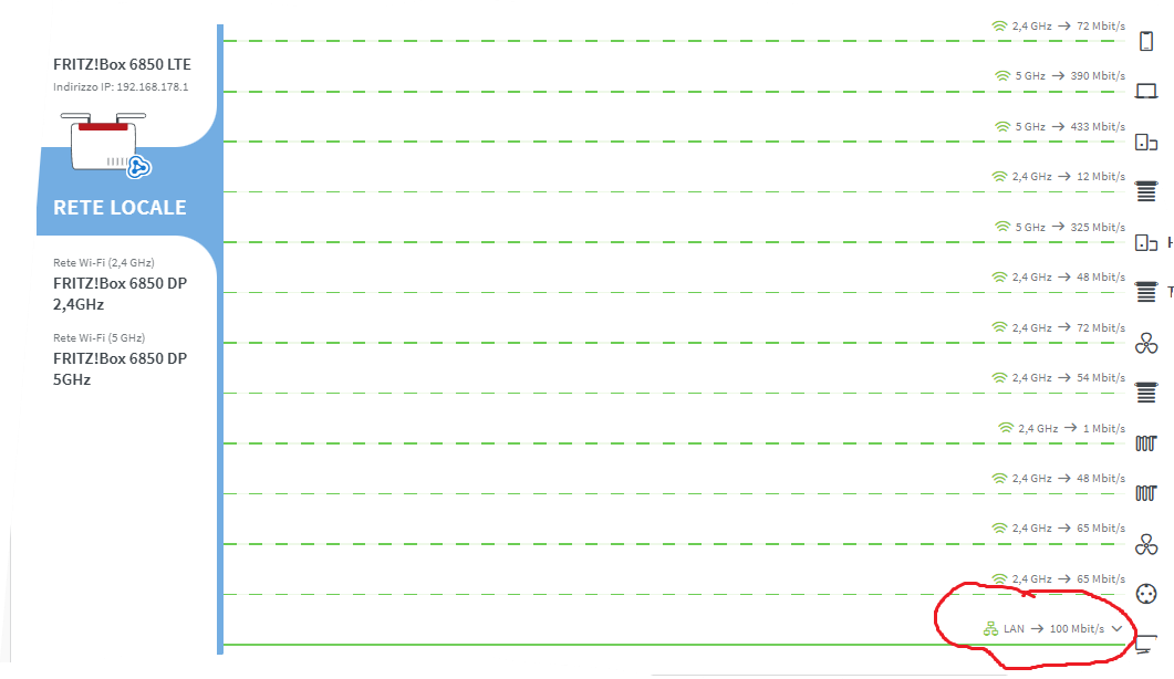

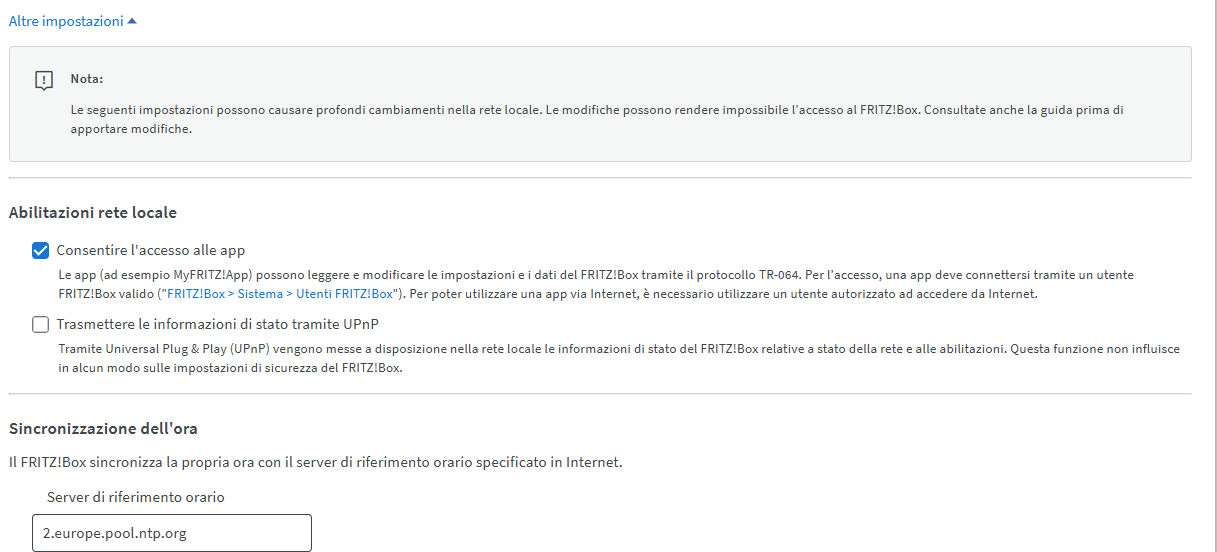

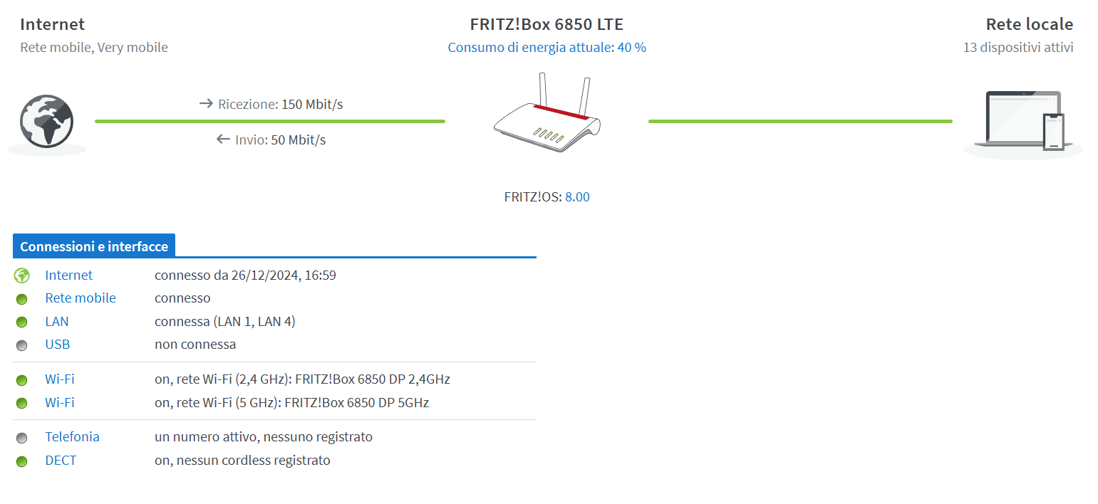

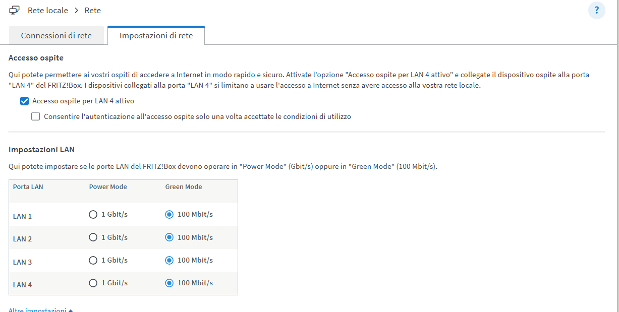

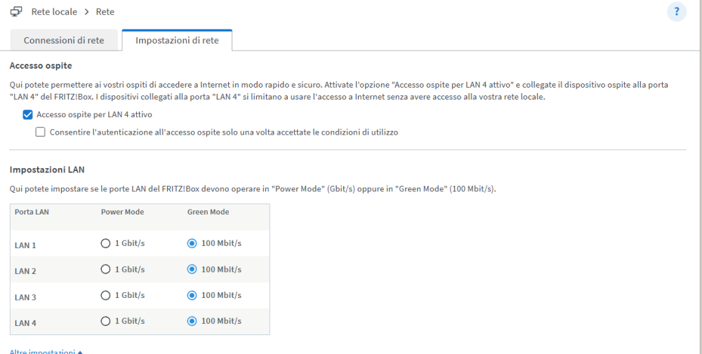

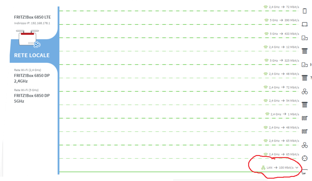

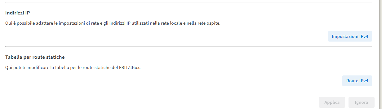

CAMBIO ROUTER DA VODAFONE A FRITZ!BOX 6850 LTE
Alessandro27121979
buonasera a tutti,
prima di scrivere ho guardato in qualche discussione su eventuale problematica simile con il mio router ma non l'ho trovato, vi illustro il mio problema.
Cambio contratto da adsl Vodafone a router Fritz!Box 6850 LTE con SIM Verymobile. porto tutti i dispositivi dal vecchio modem al nuovo senza problemi. l'unico che non riesco ad associare è la centralina allarme collegata con la LAN. nelle immagini che posto potete vedere che il router rileva sia LAN1 che LAN4. nella LAN1 associo la smart TV e LAN4 ci sarebbe la centralina ma non riesco ad accedere all'applicazione per comandare la centralina DAITEM. il tecnico Daitem mi ha garantito il DHCP è impostato in modo automatico non fidandomi ho provato con il router dalla Vodafone a dargli ip diversi e l'applicazione funziona.
nelle altre immagini mando la paginata completa delle impostazioni di rete, ma la parte di Protezione DNS Rebind non so cosa voglia dire. scusatemi in anticipo ma non sono molto sul pezzo.
impostazioni di rete 1.png
impostazioni di rete 2.png
impostazioni di rete 3.png
impostazioni di rete 4.png
panoramica generale.png
panoramica rete.png
  • 4 months later...
DavideDaSerra
La centralina come "esce", non è che ha bisogno di un IP pubblico locale e very ti natta ma vodafone no?
L'allarme è collegato alla porta 4? Se sì disattiva la spunta "accesso ospite lan 4 attivo".
Modificato: da DavideDaSerra
