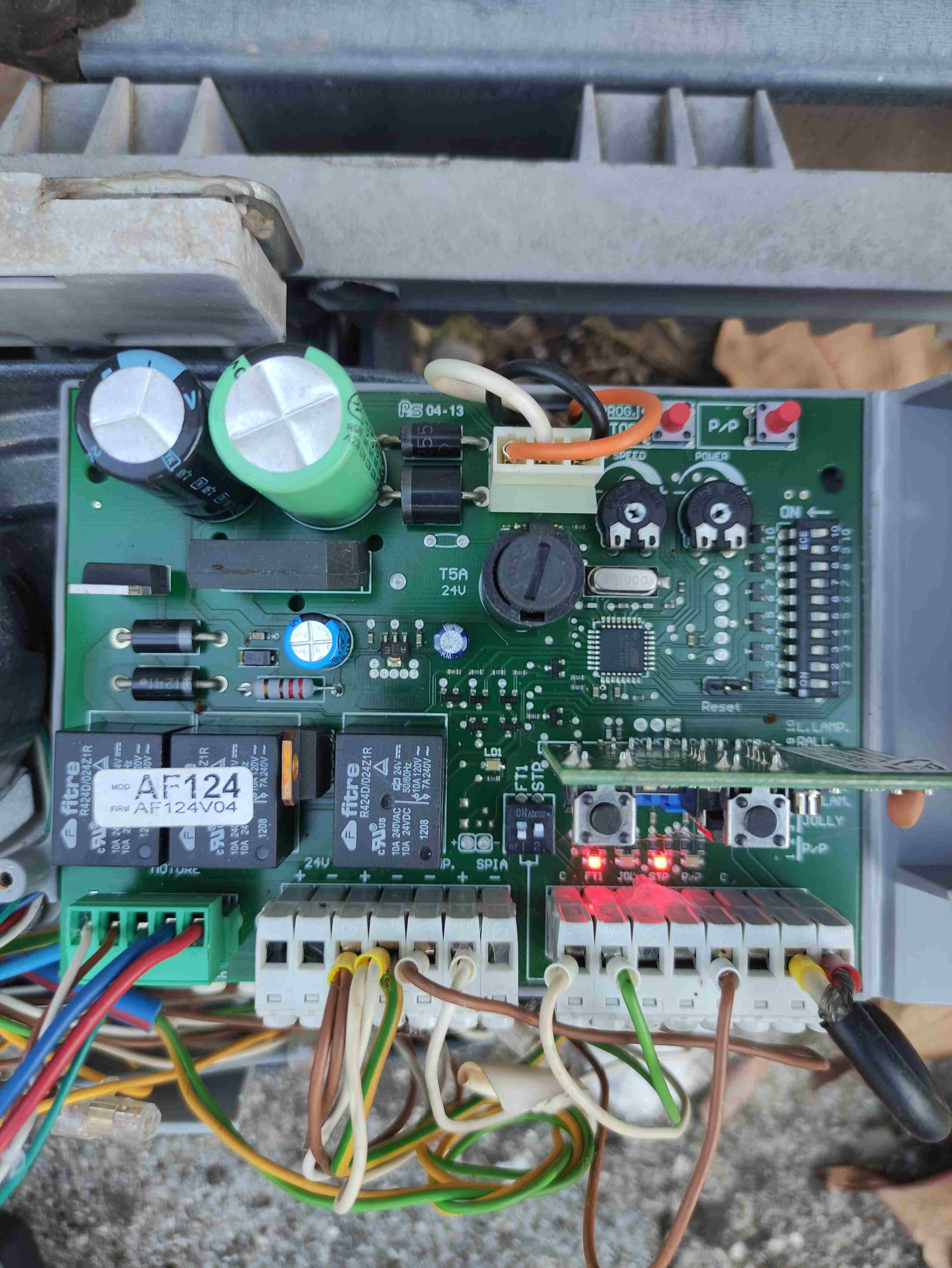

kiragold Inserito: 28 dicembre 2024 Segnala Inserito: 28 dicembre 2024 Salve da qualche tempo, quando provo ad aprire il cancello sia con telecomando che con il pulsante si sente il tichettio dei relè che prosegue all'infinito e la luce esterna lampeggia ma il cancello non si muove. Se resetto la centralina cortocircuitando i due pin appositi riprende a funzionare, a volte per giorni a volte per qualche ora... Qualche suggerimento ? Grazie mille
ROBY 73 Inserita: 29 dicembre 2024 Segnala Inserita: 29 dicembre 2024 Ciao kiragold, 4 ore fa, kiragold ha scritto: quando provo ad aprire il cancello sia con telecomando che con il pulsante si sente il tichettio dei relè che prosegue all'infinito e la luce esterna lampeggia ma il cancello non si muove. Mi sembra di vedere il trimmer POWER tarato al minimo, magari con le basse temperature di questi giorni, serve un po' più di forza al motore in partenza, prova a ruotarlo leggermente in senso orario e vedi come vanno le cose https://www.telcoma.it/wp-content/uploads/AF124_V_07_2013.pdf Facci sapere
kiragold Inserita: 29 dicembre 2024 Autore Segnala Inserita: 29 dicembre 2024 Grazie Roby il cancello è piuttosto leggero ma provare non costa nulla. L'ho ruotato di un terzo, vediamo in questi giorni come va. Grazie ancora!
ROBY 73 Inserita: 29 dicembre 2024 Segnala Inserita: 29 dicembre 2024 3 ore fa, kiragold ha scritto: il cancello è piuttosto leggero Sì, ma l'automazione dovrebbe avere almeno una decina di anni, non sarebbe strano se con il tempo passato e le basse temperature di questo periodo avesse bisogno di "una leggera spinta" in più. 3 ore fa, kiragold ha scritto: vediamo in questi giorni come va. Ok, facci sapere
kiragold Inserita: 2 gennaio 2025 Autore Segnala Inserita: 2 gennaio 2025 Nulla si è ripresentato il problema, poi resettato ed ha ricominciato a funzionare... Fino al prossimo blocco....
ROBY 73 Inserita: 2 gennaio 2025 Segnala Inserita: 2 gennaio 2025 5 ore fa, kiragold ha scritto: Nulla si è ripresentato il problema, poi resettato ed ha ricominciato a funzionare... Ma hai provato ad alzare il potenziometro POWER?
kiragold Inserita: 3 gennaio 2025 Autore Segnala Inserita: 3 gennaio 2025 17 ore fa, ROBY 73 ha scritto: Ma hai provato ad alzare il potenziometro POWER? Nulla si è ripresentato il problema, poi resettato ed ha ricominciato a funzionare... Fino al prossimo blocco.... Si l'ho messo a metà.
ROBY 73 Inserita: 3 gennaio 2025 Segnala Inserita: 3 gennaio 2025 9 ore fa, kiragold ha scritto: ... Fino al prossimo blocco.... Speriamo che continui in bene, altro non mi viene in mente da qui
kiragold Inserita: 14 gennaio 2025 Autore Segnala Inserita: 14 gennaio 2025 Oggi nonostante abbia aumentato il potenziometro power ha ricominciato a bloccarsi... Altri suggerimenti? Non riesco a capire perchè lo fa random, indipendentemente da pioggia sole freddo etc...
ROBY 73 Inserita: 14 gennaio 2025 Segnala Inserita: 14 gennaio 2025 8 ore fa, kiragold ha scritto: Oggi nonostante abbia aumentato il potenziometro power ha ricominciato a bloccarsi........ A questo punto potrei presumere che il problema sia sull'encoder che non "segue" più costantemente il motore, verifica i collegamenti della prima morsettiera verde a sinistra, magari i fili sono messi male. Sblocca il motore e muovi lentamente il cancello a mano e verifica anche che la corsa sia fluida, senza intoppi, magari c'è una parte di cremagliera che in alcuni punti è pressata troppo sul pignone.
