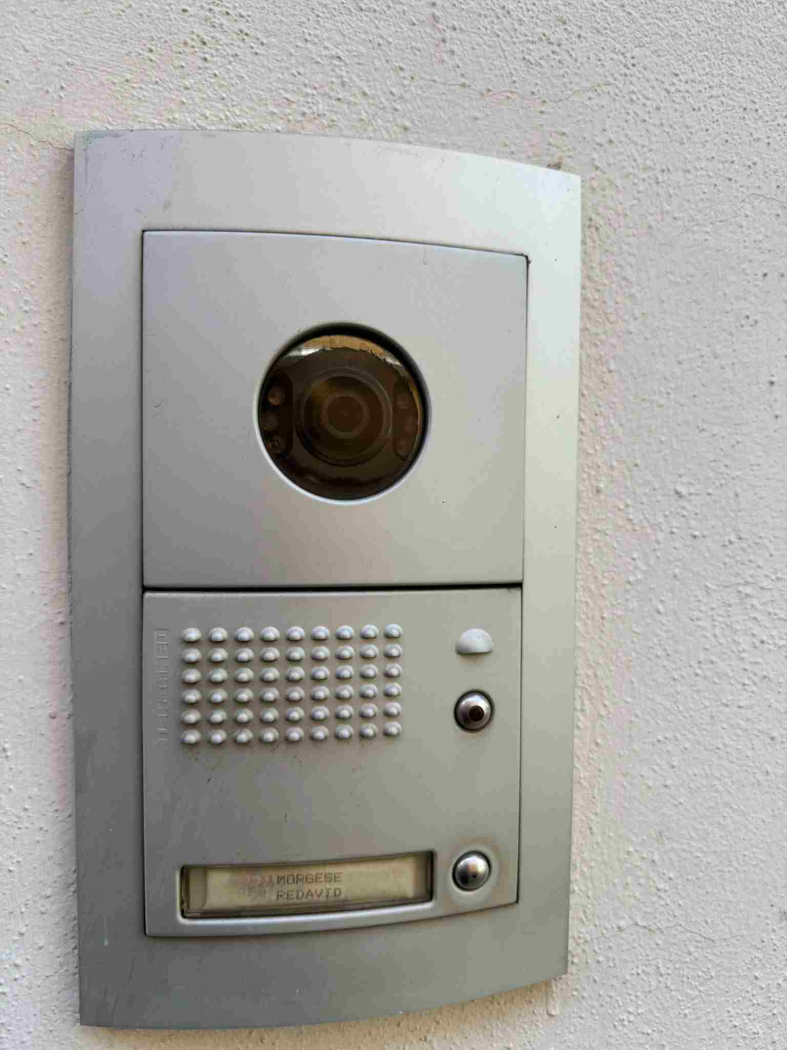

RaffaeleMorgese Inserito: 29 dicembre 2024 Segnala Inserito: 29 dicembre 2024 (modificato) Buongiorno a tutti, devo smontare il videocitofono in foto perché il vetrino è andato. Sotto c'è una vite che svitandola lo fa muovere tutto ma non lo svincola. Qualcuno può gentilmente dirmi come procedere? Forse c'è da tirare in un determinato modo ma essendo che non è mai stato smontato vorrei evitare di far danni. Grazie a tutti. Modificato: 29 dicembre 2024 da Maurizio Colombi Modificato titolo.
irudoid Inserita: 29 dicembre 2024 Segnala Inserita: 29 dicembre 2024 53 minuti fa, RaffaeleMorgese ha scritto: Sotto c'è una vite che svitandola lo fa muovere tutto Prova ad avvitarla tutta e se da molto tempo che non viene aperto, devi insistere un po'. comunque si allenta prima da sotto e poi si sfila verso l'alto.
RaffaeleMorgese Inserita: 29 dicembre 2024 Autore Segnala Inserita: 29 dicembre 2024 Ok grazie provo subito
ROBY 73 Inserita: 29 dicembre 2024 Segnala Inserita: 29 dicembre 2024 Ciao RaffaeleMorgese, 3 ore fa, RaffaeleMorgese ha scritto: Sotto c'è una vite che svitandola lo fa muovere tutto ma non lo svincola. Non so se l'hai già aperta, comunque per togliere la cornice, la vite sotto devi avvitarla in senso orario e fissarla nuovamente devi svitarla in senso antiorario
romole_to Inserita: 8 maggio 2025 Segnala Inserita: 8 maggio 2025 Ciao, anche il vetrino del mio citofono è opacizzato come quello in foto. Sai se si può sostituire il solo vetrino? Grazie
Livio Orsini Inserita: 8 maggio 2025 Segnala Inserita: 8 maggio 2025 romole_to, il regolamento 8punto "s") vieta gli accodamenti, anche per problemi simili. Se vuoi risposte al tuo problema devi aprire una nuova discussione.
