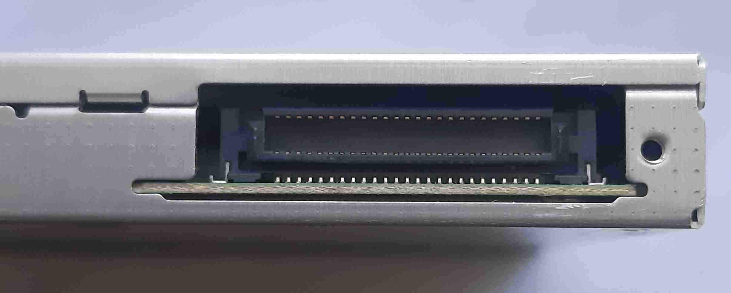

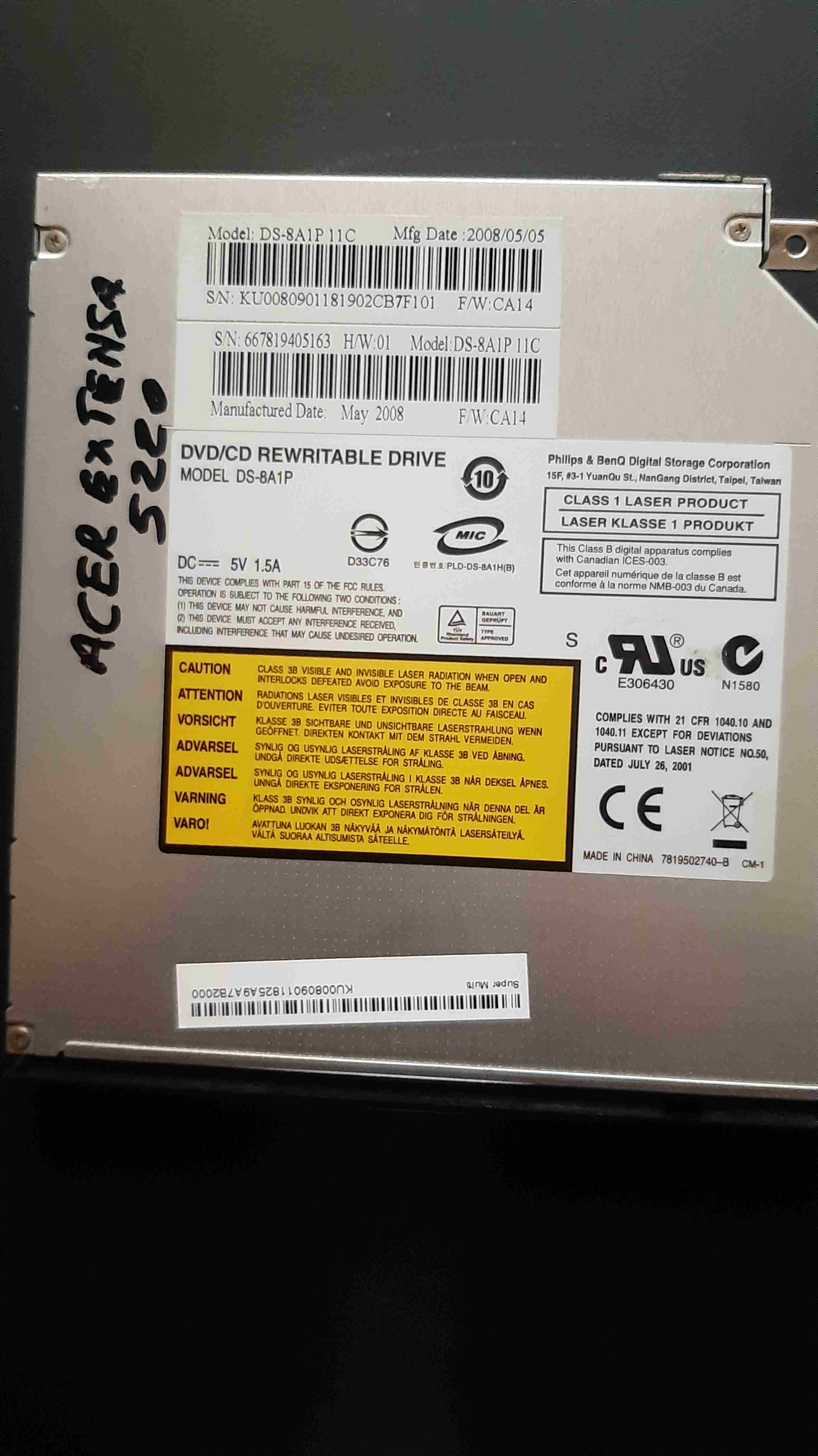

palmieri Inserito: 30 dicembre 2024 Segnala Inserito: 30 dicembre 2024 Buon giorno. Mi aiutate per favore a trovare un adattatore per utilizzare il lettore dvd . Avendolo tolto da un portatile acer vorrei poterlo utilizzare anche se ogni tanto all'occorrenza. Grazie.
patatino59 Inserita: 30 dicembre 2024 Segnala Inserita: 30 dicembre 2024 (modificato) Secondo me, col costo dell'adattatore più alimentatore (è un PATA, poco diffuso e specifico per quei DVD slim), ci compri una unità DVD esterna nuova, scatolata e funzionale. Modificato: 30 dicembre 2024 da patatino59
palmieri Inserita: 30 dicembre 2024 Autore Segnala Inserita: 30 dicembre 2024 lo comprata e non funziona!!
palmieri Inserita: 31 dicembre 2024 Autore Segnala Inserita: 31 dicembre 2024 (modificato) il masterizzatore che ho postato come allegato. Devo dire però che la figura non rende mi scuso per questo. Ad ogni modo allargando la figura riportata si legge che il modello del lettore è "DS-8A1P" Modificato: 31 dicembre 2024 da palmieri
Darlington Inserita: 7 gennaio 2025 Segnala Inserita: 7 gennaio 2025 https://a.aliexpress.com/_m0tzrKf per 12€ un tentativo lo puoi fare.. forse cercando lo trovi pure a meno. Di più non ci spenderei perché tanto vale prendere un drive ottico esterno già pronto
