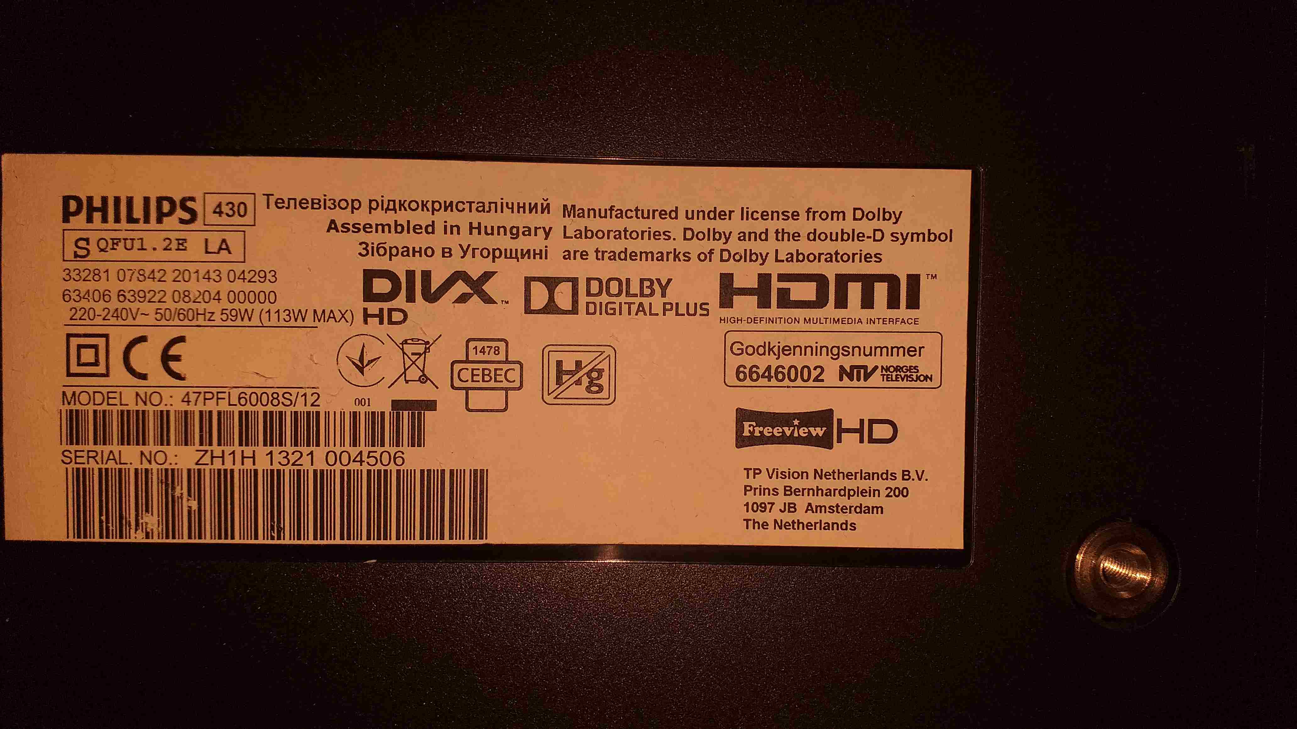

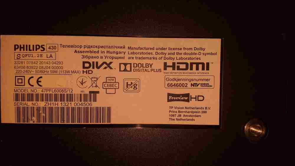

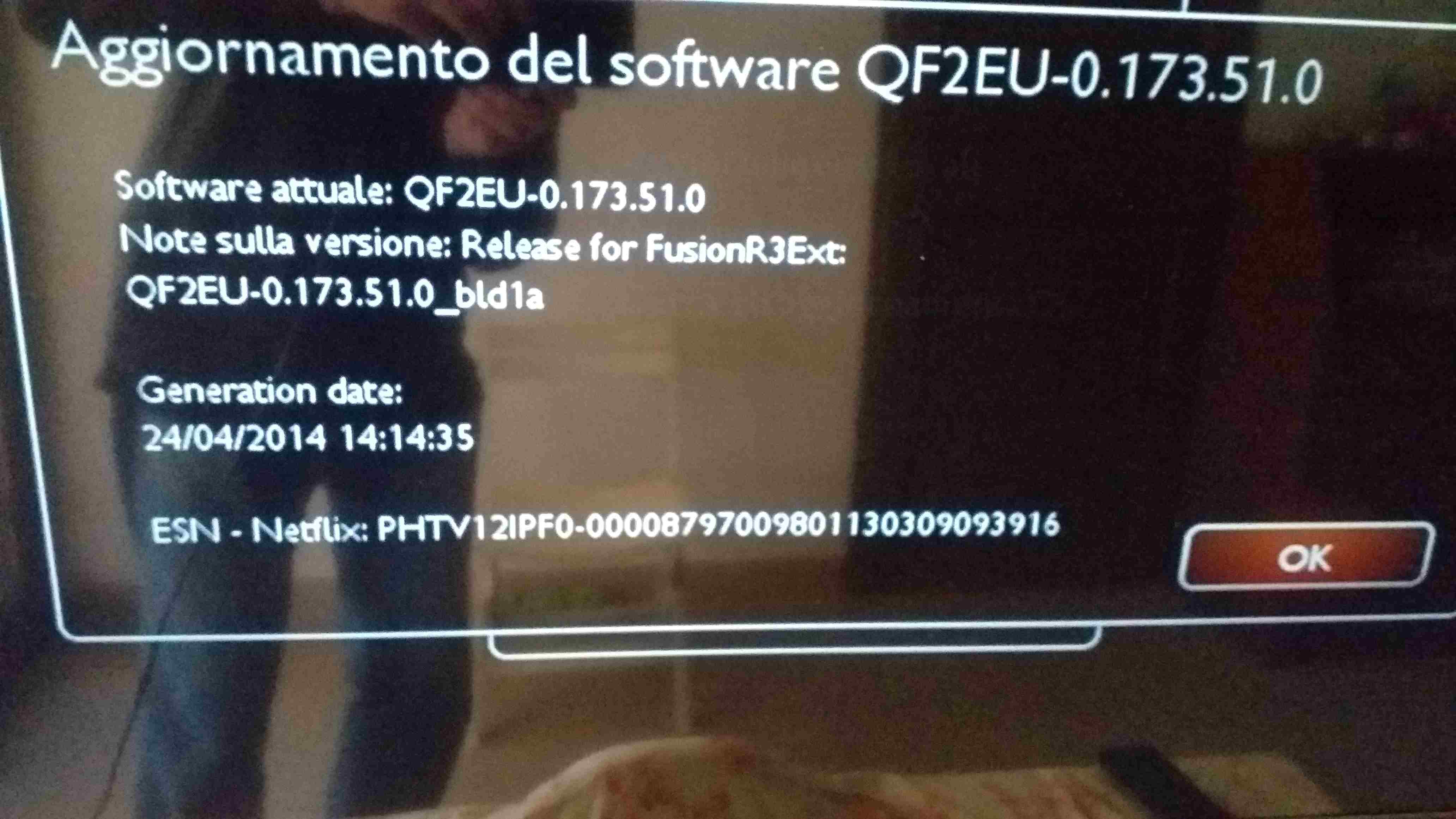

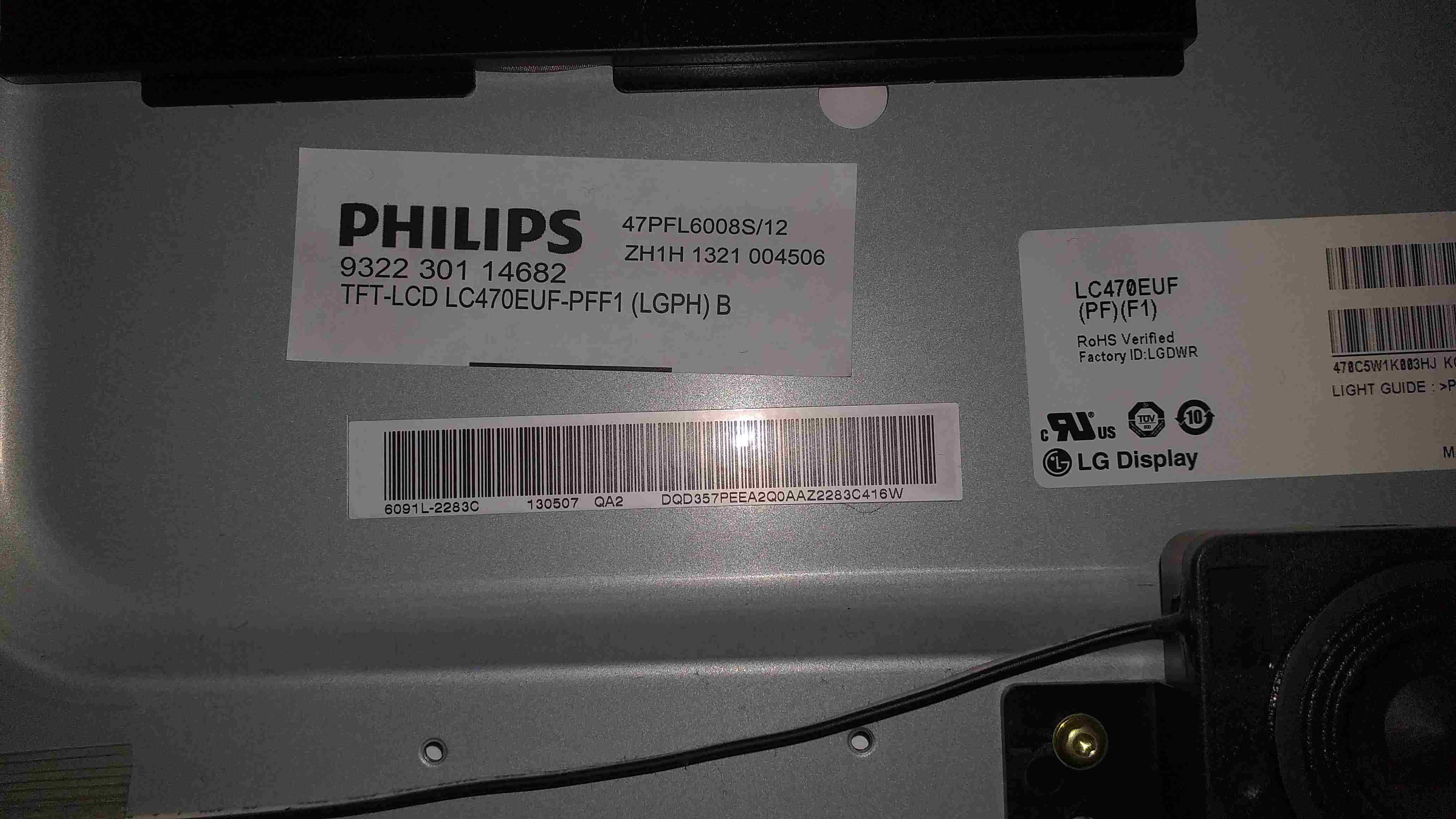

agodani Inserito: 30 dicembre 2024 Segnala Inserito: 30 dicembre 2024 Un amico mi ha portato questa tv perchè i centri di riparazione gli hanno detto che è irreparabile. ma gli hanno venduto una tv nuova In pratica all'alimentazione non si accende il led di stand by ne con il pulsantino di accensione della tv ne con il telecomando ma dopo 4 minuti il led di stand by inizia a fare 2 lampeggi e una pausa ripetuti, sembra che sia entrata in protezione. Ho controllato l'alimentazione dei 3,3 v e dei 12 v prima che inizi a lampeggiare sono presenti entrambe ma poi quando il led lampeggia la tensione dei 12 v sparisce mentre quella dei 3,3 v rimane. Ho provato nei vari siti se trovavo lo schema senza successo, nel manuale di servizio della philips lo schema non comprende lo stadio alimentazione che visivamente non sembra abbia subito dei danni come anche i diodi controllati con il tester, ma senza uno schema diventa difficile fare altri controlli. Allego foto delle targhette interna ed esterna. Ringrazio anticipatamente chi può dare qualche idea e dove trovare lo schema completo.
Riccardo Ottaviucci Inserita: 30 dicembre 2024 Segnala Inserita: 30 dicembre 2024 quella serie soffre di un guasto al processore che va reballato. Per ovviare per qualche tempo ( su quello capitato a me ancora funziona dopo circa 3 anni) ho fatto un reflow al processore,inserita una ventolina di estrazione aria sul suo fianco e fatta un'apertura sul coperchio. Inoltre ho aggiornato il firm che già prevedeva questo problema.
agodani Inserita: 30 dicembre 2024 Autore Segnala Inserita: 30 dicembre 2024 grazie Riccardo per la risposta in pratica devo inserire una ventolina di raffreddamento e aggiornare il firmware. la tv che sto verificando si trova in una stanza non riscaldata senza copertura a una temperatura di 5 gradi come fa il processore a surriscaldarsi senza nemmeno accendersi? E come faccio aggiornare il firmware con la tv spenta? Scusa ma in hardware posso cavarmela ma in software ho aggiornato tv funzionanti ma spente non so come si fa
mistertv Inserita: 30 dicembre 2024 Segnala Inserita: 30 dicembre 2024 Devi prima fare il reflow del processore e poi il resto.
Riccardo Ottaviucci Inserita: 30 dicembre 2024 Segnala Inserita: 30 dicembre 2024 prima va resuscitato il TV e poi curato
agodani Inserita: 30 dicembre 2024 Autore Segnala Inserita: 30 dicembre 2024 grazie ma non credo di essere in grado di fare un'operazione del genere, certo che devo imparare a dire di no ad amici e parenti visto che mi portano tv nati male vedi hitachi e vedi questo,ma mai un guasto non dovuto da difetti di fabbricazione. Ringrazio comunque sia Riccardo e mistertv e complimenti per gli autori di questo forum
agodani Inserita: 3 gennaio 2025 Autore Segnala Inserita: 3 gennaio 2025 Credo che quando comunicherò al proprietario della tv 47pollici 3d che per resuscitarla ho usato un fhon non ci crederà stento a crederci anch'io. Io comunque dopo non ho inserito una ventola, lo avvertiro che deve tenerla in aria condizionata o con un ventilatore dove si trova il processore, avevo provato a fare aggiornamenti con internet ma mi rispondeva di essere già aggiornata non so se ci sono aggiornamenti da scaricare separatamente e poi aggiungerli con una Pennetta. Grazie mille delle dritte, non si finisce mai di imparare.
Riccardo Ottaviucci Inserita: 3 gennaio 2025 Segnala Inserita: 3 gennaio 2025 il phon non riesce a fondere lo stagno per un reflow,a breve ti tornerà indietro
agodani Inserita: 4 gennaio 2025 Autore Segnala Inserita: 4 gennaio 2025 Credo che quando comunicherò al proprietario della tv 47pollici 3d che per resuscitarla ho usato un fhon non ci crederà stento a crederci anch'io. Io comunque dopo non ho inserito una ventola, lo avvertiro che deve tenerla in aria condizionata o con un ventilatore dove si trova il processore, avevo provato a fare aggiornamenti con internet ma mi rispondeva di essere già aggiornata non so se ci sono aggiornamenti da scaricare separatamente e poi aggiungerli con una Pennetta. Grazie mille delle dritte, non si finisce mai di imparare.
agodani Inserita: 4 gennaio 2025 Autore Segnala Inserita: 4 gennaio 2025 Ma ho usato un fhon per carpentieri arriva a 800 gradi, comunque ho messo una termocoppia di un termometro digitale sopra al processore e ho riscaldato fino a 240 gradi, la temperatura di fusione dello stagno è 230 gradi penso fosse sufficiente. Allego foto con la versione di aggiornamento che ha la tv.
Riccardo Ottaviucci Inserita: 4 gennaio 2025 Segnala Inserita: 4 gennaio 2025 14 ore fa, agodani ha scritto: Ma ho usato un fhon per carpentieri arriva a 800 gradi, non sapevo che i carpentieri usassero quei phon per asciugarsi i capelli....🤣
