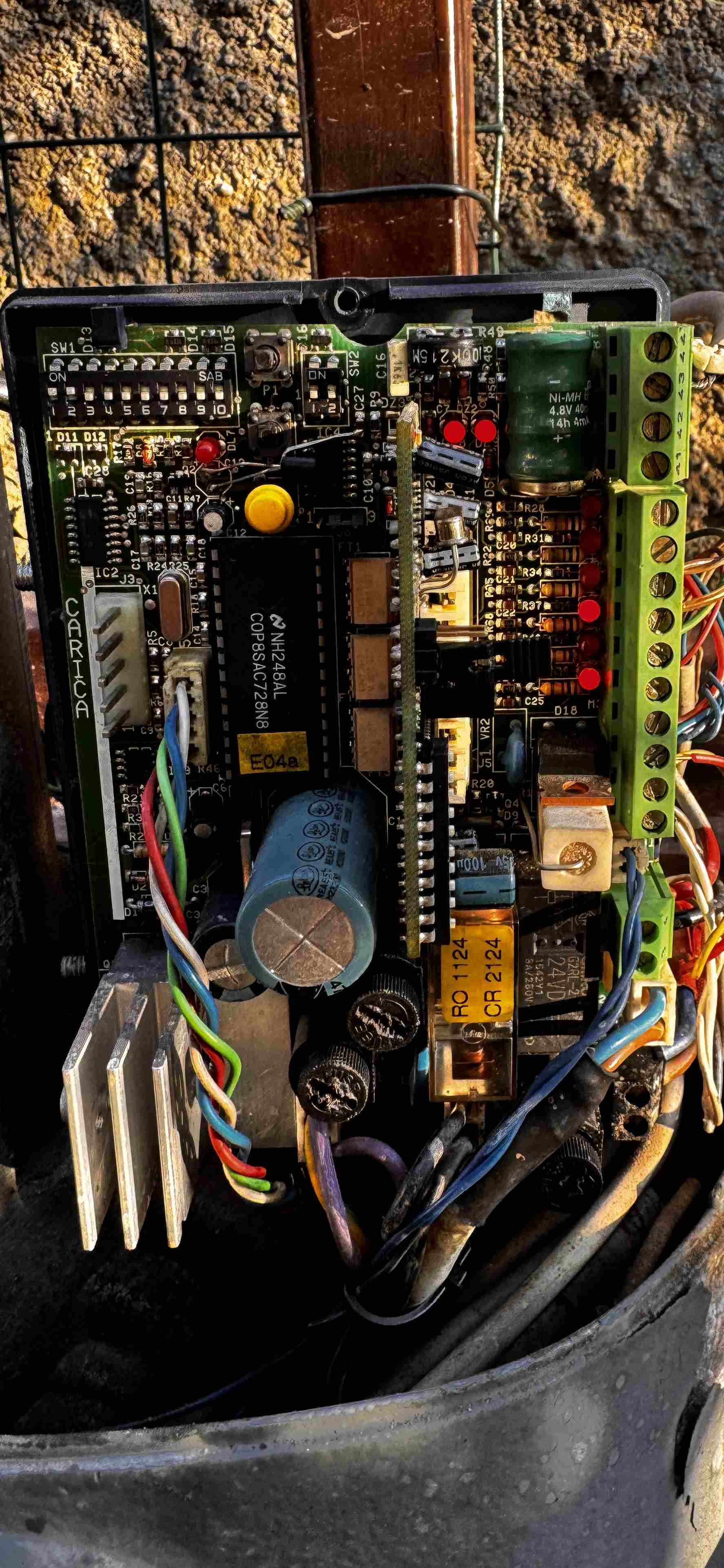

Problema al cancello Nice
Buongiorno e grazie da subito se riuscite darmi qualche dritta su questa problematica, è un cancello scorrevole nice robo 1000 ma non so il modello vi posto la foto della scheda se qualcuno è in grado di aiutarmi, su suggerimento ho sostituito le fotocellule mettendo EMP nice sostituendo le FE pare che abbiano le stesse caratteristiche di quelle esistenti, dapprima ,pareva che fossero le fotocellule il problema il sensore infrarosso si spegneva e bloccava il cancello. Una volte sostituite il cancello si apriva e si bloccava dopo un metro circa di corsa ripremendo il telecomando andava in fine corsa senza fermarsi (forse è un ulteriore problema che si è aggiunto al cambio delle fotocellule) dalla foto della scheda si riesce capire se esiste qualche anomalia ?
Non vorrei avere cambiato le fotocellule ma il problema era altro
Grazie Vasco
