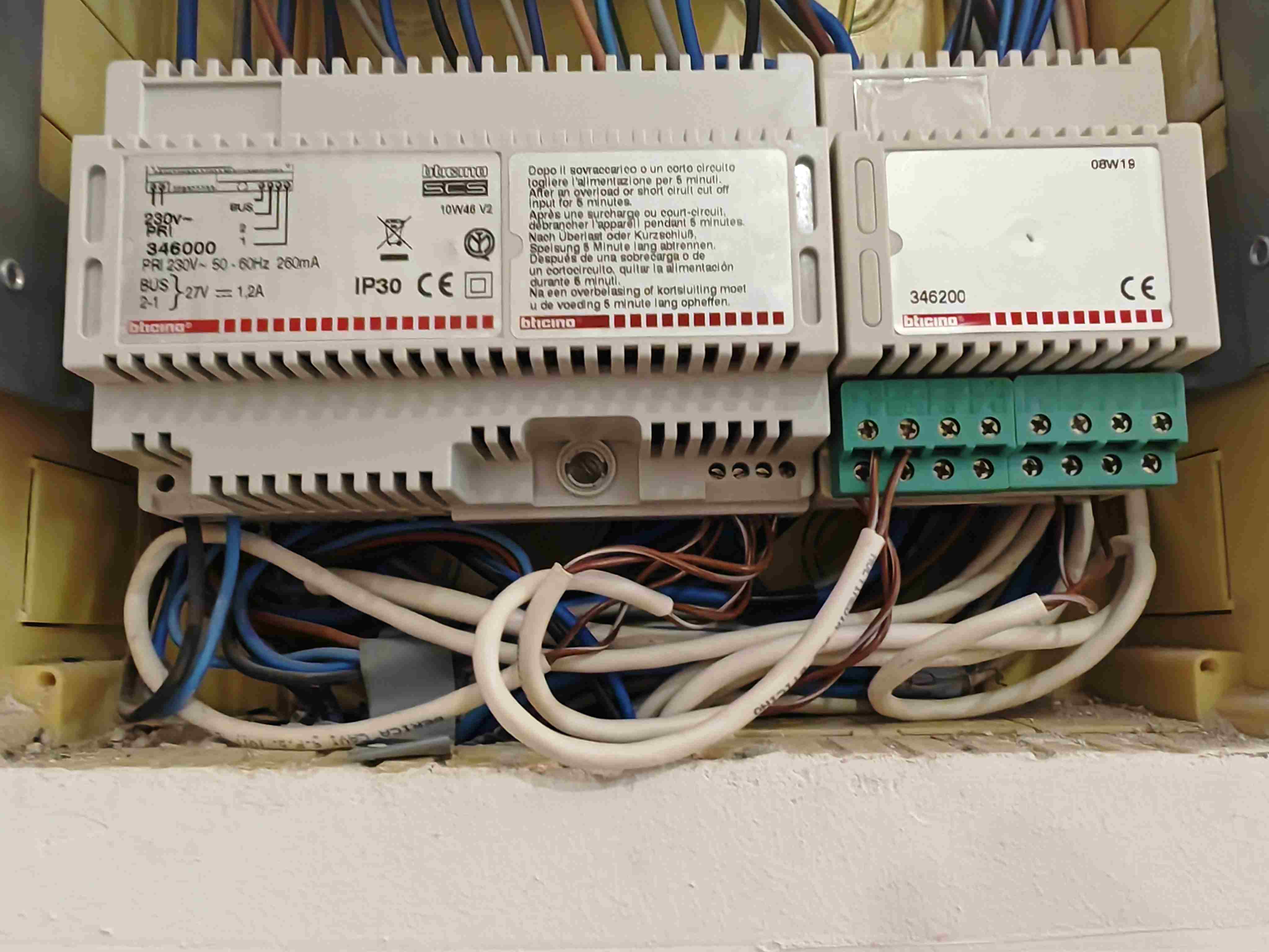

Xzibit Inserito: 30 dicembre 2024 Segnala Inserito: 30 dicembre 2024 Buonasera. Ho un impianto videocitofonico BTicino 2 fili kit 369311 con alimentatore 346000 + attuatore 346200 con 1 video Classe 300X13E e due pulsantiere esterne (una al cancello 343083 e una alla porta di entrata (solo pulsante senza citofono e video). Installato circa 2 anni fa con video che andava poi improvvisamente non va più e fa solo formicolio sullo schermo. Funziona solo apriporta e serratura cancello. Può essere che l'elettricista ha dato un occhiata veloce e l'accoppiata 346000+346200 non sia adatta al video? Chiedo suggerimenti... per caso ci vuole anche il 346050 e come lo collego? Ringrazio anticipatamente
click0 Inserita: 30 dicembre 2024 Segnala Inserita: 30 dicembre 2024 visto l'alimentatore 346000 il 346830 ?? C'è? o non c'è ?!
Xzibit Inserita: 30 dicembre 2024 Autore Segnala Inserita: 30 dicembre 2024 no non c'è... come scritto ho solo: alimentatore 346000 + attuatore 346200 con 1 video Classe 300X13E e due pulsantiere esterne (una al cancello 343083 e una alla porta di entrata (solo pulsante senza citofono e video)
click0 Inserita: 30 dicembre 2024 Segnala Inserita: 30 dicembre 2024 (modificato) manca 346830 (o te lo sei "perso", magari è dentro qualche scatola di derivazione / quadro elettrico) Modificato: 30 dicembre 2024 da click0
Xzibit Inserita: 30 dicembre 2024 Autore Segnala Inserita: 30 dicembre 2024 9 minuti fa, click0 ha scritto: manca 346830 (o te lo sei "perso", magari è dentro qualche scatola di derivazione / quadro elettrico) nel quadro elettrico non c'è... ho aperto anche in giro per la casa (nelle scatole di derivazione)... nulla!
click0 Inserita: 30 dicembre 2024 Segnala Inserita: 30 dicembre 2024 (modificato) misteri elimina 346000 e metti al suo posto 346050 Modificato: 30 dicembre 2024 da click0
Xzibit Inserita: 30 dicembre 2024 Autore Segnala Inserita: 30 dicembre 2024 1 minuto fa, click0 ha scritto: misteri elimina 346000 e metti al suo posto 346050 infatti è strano... grazie mille!
Xzibit Inserita: 31 dicembre 2024 Autore Segnala Inserita: 31 dicembre 2024 (modificato) Aggiorno: mi sono perso una scatola di derivazione nell'atrio prima di salire le scale (praticamente vicino alla porta d'entrata e di conseguenza vicino alla pulsantiera esterna con solo pulsante senza citofono e video)... All'interno c'è un F90S8 Però del 346830 non vi è traccia... mi serve? devo installare anche questo? se si... al posto del F90S8? Oppure basta solo sostituire il 346000 con il 346050 come suggerito da click0 ? Scusate l'ignoranza... Modificato: 31 dicembre 2024 da Xzibit
antoniopev Inserita: 31 dicembre 2024 Segnala Inserita: 31 dicembre 2024 Quello è un trasformatore che alimenta qualcos'altro una serratura o un campanello supplementare Sicuramente quel device c'è da qualche parte Anche perché a lui arrivano 3 cavi Da pulsantiera Da posti interni Da alimentatore S4 non c'è l'impianto e stato male installato e non penso che funzioni correttamente Per l'alimentatore che termina con il numero 50 ha al suo interno questo dispositivo che tu cerchi Infatti da questo ha solo 2 cavi Da pulsantiera Da posti interni Non ho ancora capito quale sia la 2 pulsantiera senza video e audio!!! Forse un solo pulsante a muro ?
Maurizio Colombi Inserita: 31 dicembre 2024 Segnala Inserita: 31 dicembre 2024 10 minuti fa, antoniopev ha scritto: Forse un solo pulsante a muro ? La chiamata al piano...
Xzibit Inserita: 31 dicembre 2024 Autore Segnala Inserita: 31 dicembre 2024 Si, confermo. Solo pulsante a muro che fa chiamata al piano e il video Classe 300X13E riconosce con altra suoneria e con il simbolo stella è associato all'apriporta. Il mio problema originale è che inizialmente andava tutto a dovere ma dopo pochi mesi (ad ogni pressione del citofono esterno 343083) ha iniziato prima a saltellare l'immagine, poi con il passare del tempo solo formicolio al video 300X13E (confermo che tutt'ora funziona apriporta con stella e apricancello con chiave, mentre se premo sul simbolo occhio solo formicolio) Dite che risolvo tutto solo cambiando 346000 con 346050? Il 346050 l'ho comprato ieri su ebay e mi arriverà presumibilmente fra Venerdì 3 e mercoledì 8
Maurizio Colombi Inserita: 31 dicembre 2024 Segnala Inserita: 31 dicembre 2024 11 minuti fa, Xzibit ha scritto: Dite che risolvo tutto solo cambiando 346000 con 346050? Non credo, ma ormai l'hai comprato....
Xzibit Inserita: 31 dicembre 2024 Autore Segnala Inserita: 31 dicembre 2024 1 minuto fa, Maurizio Colombi ha scritto: Non credo, ma ormai l'hai comprato.... quindi cosa faccio?
click0 Inserita: 31 dicembre 2024 Segnala Inserita: 31 dicembre 2024 36000 + 346830 o in alternativa un più recente 346050 (che fa esattamente la stessa cosa dell'accoppiata precedente) ma se l'impianto andava, ti ripeto: ti sei perso il 346830 da qualche parte e secondo me, ha più senso provare a sostituire prima il posto esterno videocitofonico, che non il "nodo video" o un qualsiasi altro componente
Xzibit Inserita: 31 dicembre 2024 Autore Segnala Inserita: 31 dicembre 2024 20 minuti fa, click0 ha scritto: 36000 + 346830 o in alternativa un più recente 346050 (che fa esattamente la stessa cosa dell'accoppiata precedente) ma se l'impianto andava, ti ripeto: ti sei perso il 346830 da qualche parte e secondo me, ha più senso provare a sostituire prima il posto esterno videocitofonico, che non il "nodo video" o un qualsiasi altro componente ok grazie mille, visto che ho comprato il 346050 userò quello... proverò comunque a controllare il videocitofonico esterno.
antoniopev Inserita: 31 dicembre 2024 Segnala Inserita: 31 dicembre 2024 se hai questo effetto neve ( come la vecchia tv analogica ) che ti riempiva lo schermo di puntini potrebbe essere anche il cavo deteriorato ma la cosa importante è trovare quel 346830 quindi devi seguire i giro dei cavi partendo dal alimentatore che andrà a collegarsi a questo benedetto dispositivo fantasma nei morsetti PS a cui troverai il TK cavo verso pulsantiera e PI cavo verso il videocitofono spesso non si trovano i pezzi perche nascosti in qualche scatola ricordo che tempo fa un utente che aveva un posto esterno e sei piè scala e che il suo impianto non funzionava e chiedeva lumi e tutti gl dicevano che c'era una giunta da qualche parte e lui sosteneva di NO, ma alla fine ci ha dato ragione perche il problema era LI e la scatola era nascosta da questo alimentatore 346000 quanti cavi ti partono ? e controlla dove vanno
Xzibit Inserita: 31 dicembre 2024 Autore Segnala Inserita: 31 dicembre 2024 Invio foto, però sto cavolo di 346830 non l'ho proprio visto😔 Ho smontato tutta la casa, ma niente...
Maurizio Colombi Inserita: 31 dicembre 2024 Segnala Inserita: 31 dicembre 2024 Il sistema funziona perfettamente anche senza il 346830 ed il tuo impianto lo faceva. Con il tempo i cavi potrebbero essersi deteriorati (dalla foto sono cavi adatti, ma non sappiamo se lo sono in tutto il sistema) ed il sistema è diventato instabile, non perfettamente funzionante. La sostituzione dell'alimentatore attuale con lo 050, prevede che un BUS vada direttamente dall'alimentatore al posto esterno ed un BUS vada direttamente dall'alimentatore ai posti interni, generalmente è molto più semplice fare così, altrimenti diventa impossibile. Personalmente farei un collegamento volante dall'alimentatore al posto esterno (al posto dell'attuale) e valuterei se ci sono migliorie. Quanto dista l'alimentatore dal posto esterno? Quanto dista l'alimentatore dal posto interno?
Xzibit Inserita: 31 dicembre 2024 Autore Segnala Inserita: 31 dicembre 2024 43 minuti fa, Maurizio Colombi ha scritto: Quanto dista l'alimentatore dal posto esterno? Quanto dista l'alimentatore dal posto interno? dal posto esterno ci saranno dai 20 ai 25 metri circa dal posto interno ci saranno dai 6 ai 7 metri circa
Xzibit Inserita: 7 gennaio 2025 Autore Segnala Inserita: 7 gennaio 2025 finalmente è arrivato il 346050 ho subito tolto il 346000 e messo su il nuovo al suo posto. Risultato: nulla è cambiato... funziona tutto a meraviglia (apertura cancello, apertura porta) ma niente video... solo effetto neve (come vecchie tv)... Sono andato a smontare la pulsantiera video esterna 343081 (Linea 3000) ma non ho visto nulla di consumato e/o deteriorato... A questo punto non saprei più dove mettere le mani... Che faccio? mi arrendo e chiamo un tecnico?
antoniopev Inserita: 7 gennaio 2025 Segnala Inserita: 7 gennaio 2025 prendi la pulsantiera e posizionala di fianco al nuovo alimentatore e prendi anche il video interno li colleghi con un pezzo di cavo e fai la prova da li e vedi se il problema persiste se va tutto bene lasci li la pulsantiera e rimetti il monitor al suo posto se va bene allora è il cavo che va in esterno
Xzibit Inserita: 8 febbraio 2025 Autore Segnala Inserita: 8 febbraio 2025 alla fine ho risolto! è il posto esterno che ha problemi... probabilmente (penso io) le vibrazioni/botte che riceve chiudendo il cancellino (molto vicino al citofono esterno 343083) hanno fatto saltare qualche componente interno e il video segnale non arrivava più al posto interno video Classe 300X13E. Ho sostituito con altro 343081/3 Fine ringrazio tutti per i consigli
