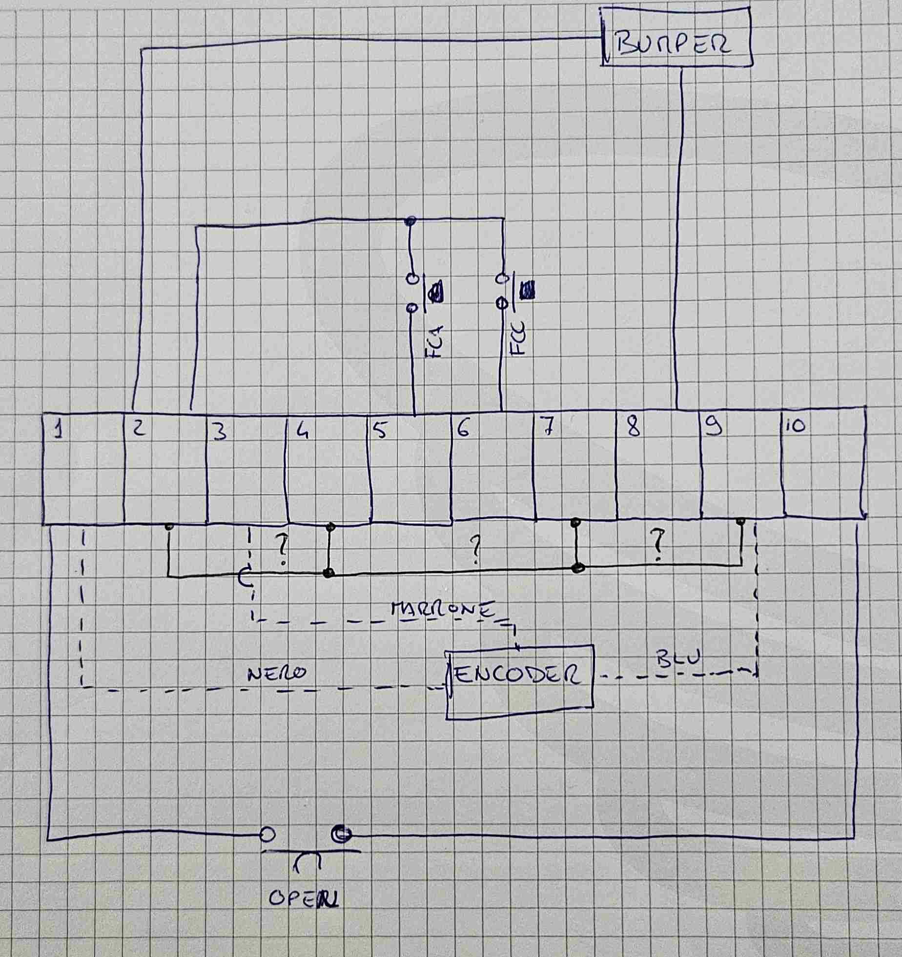

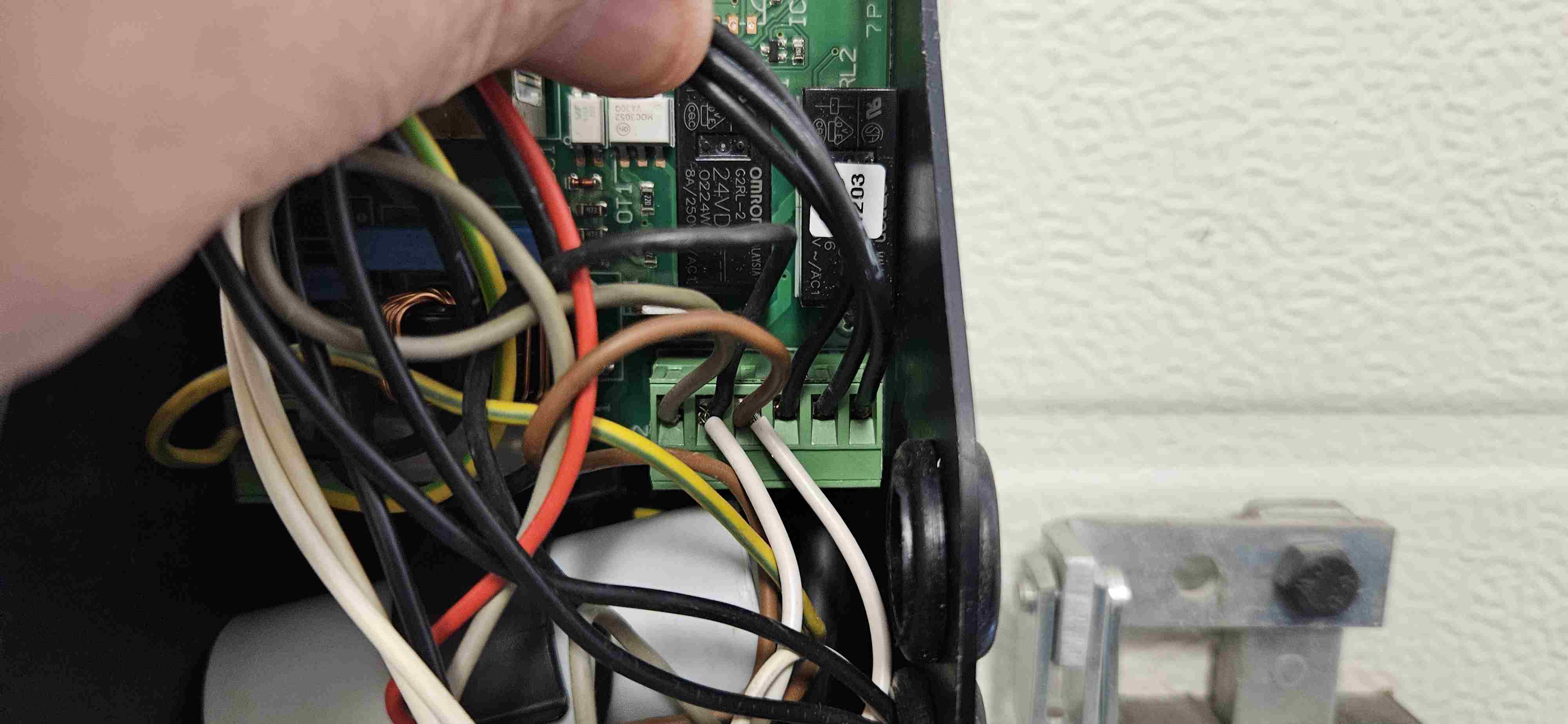

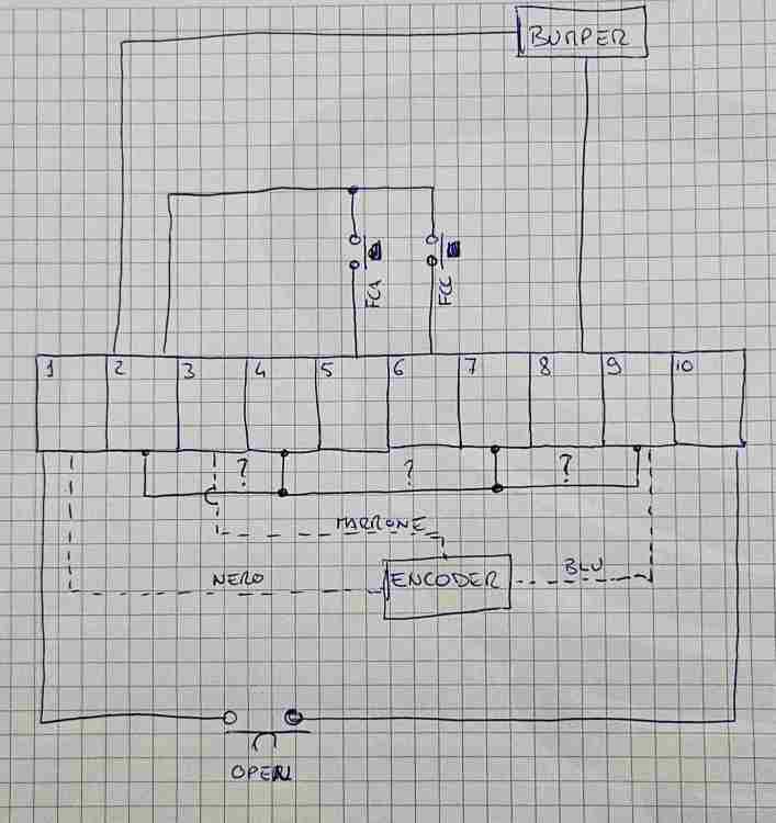

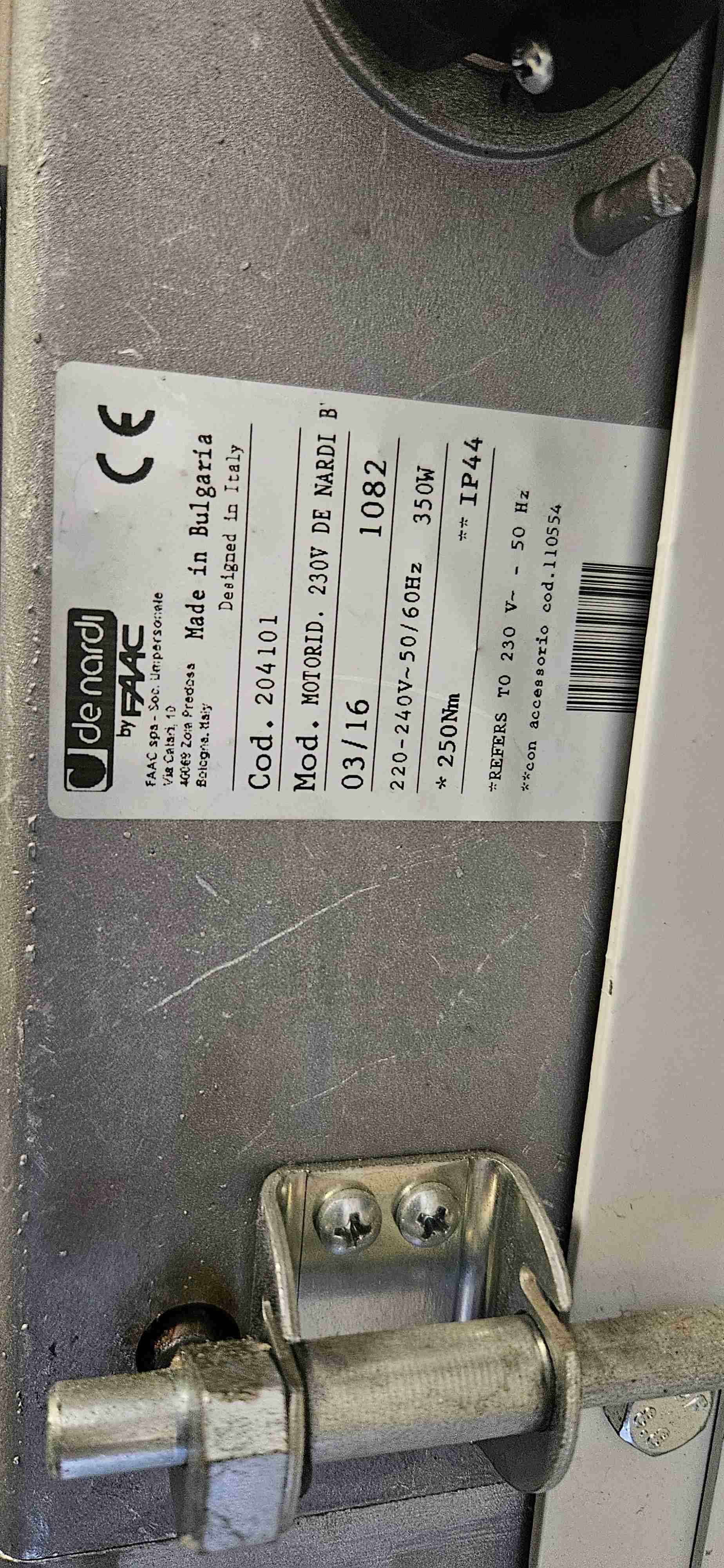

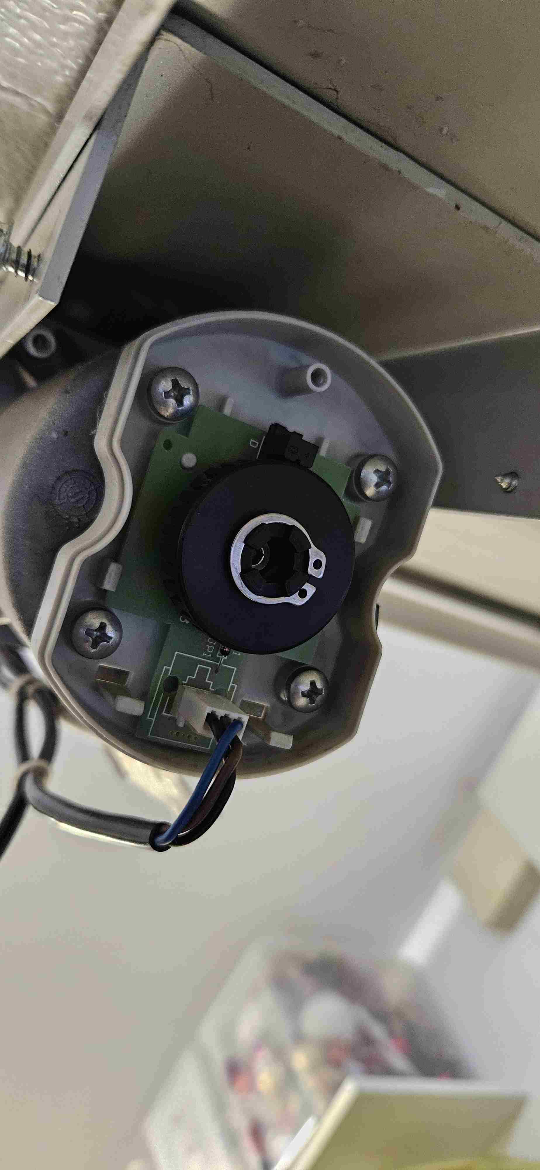

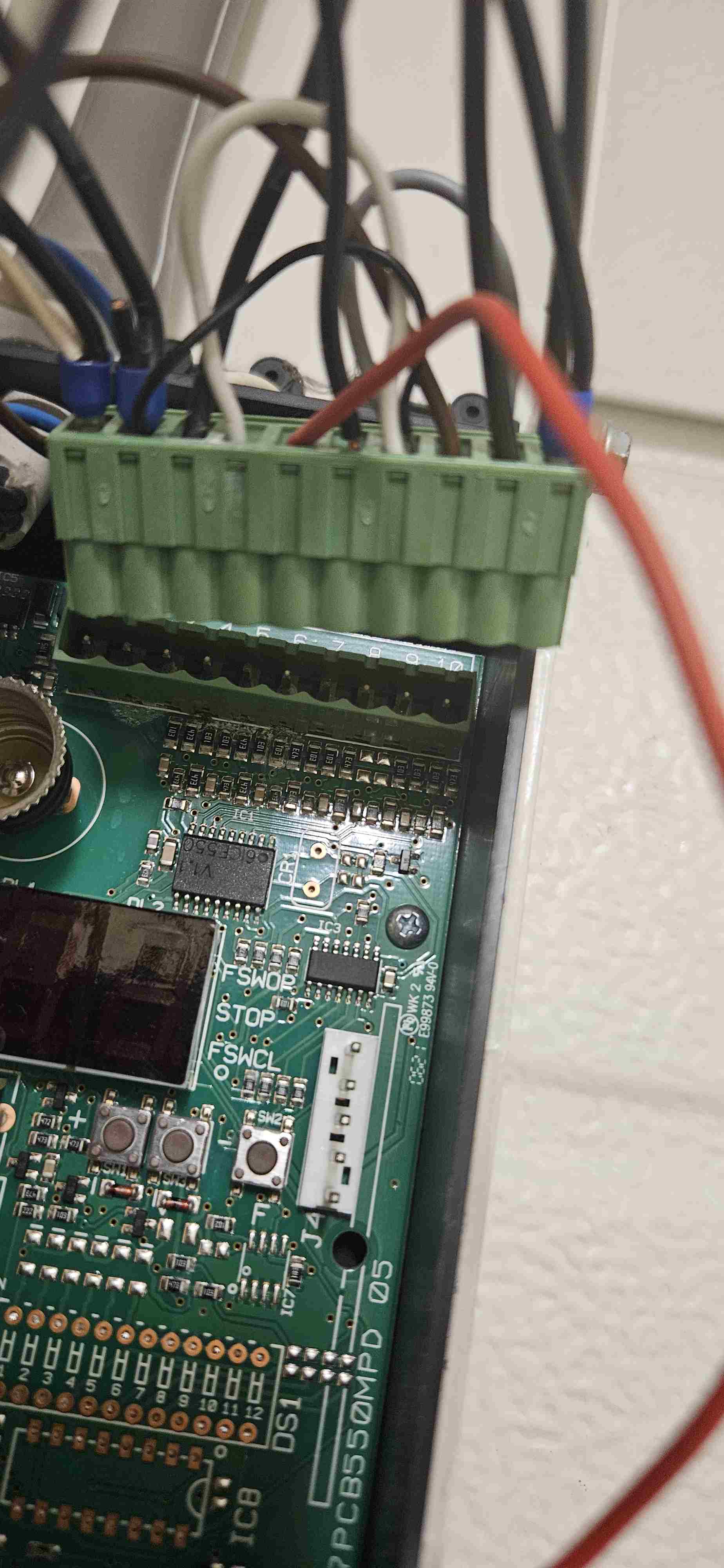

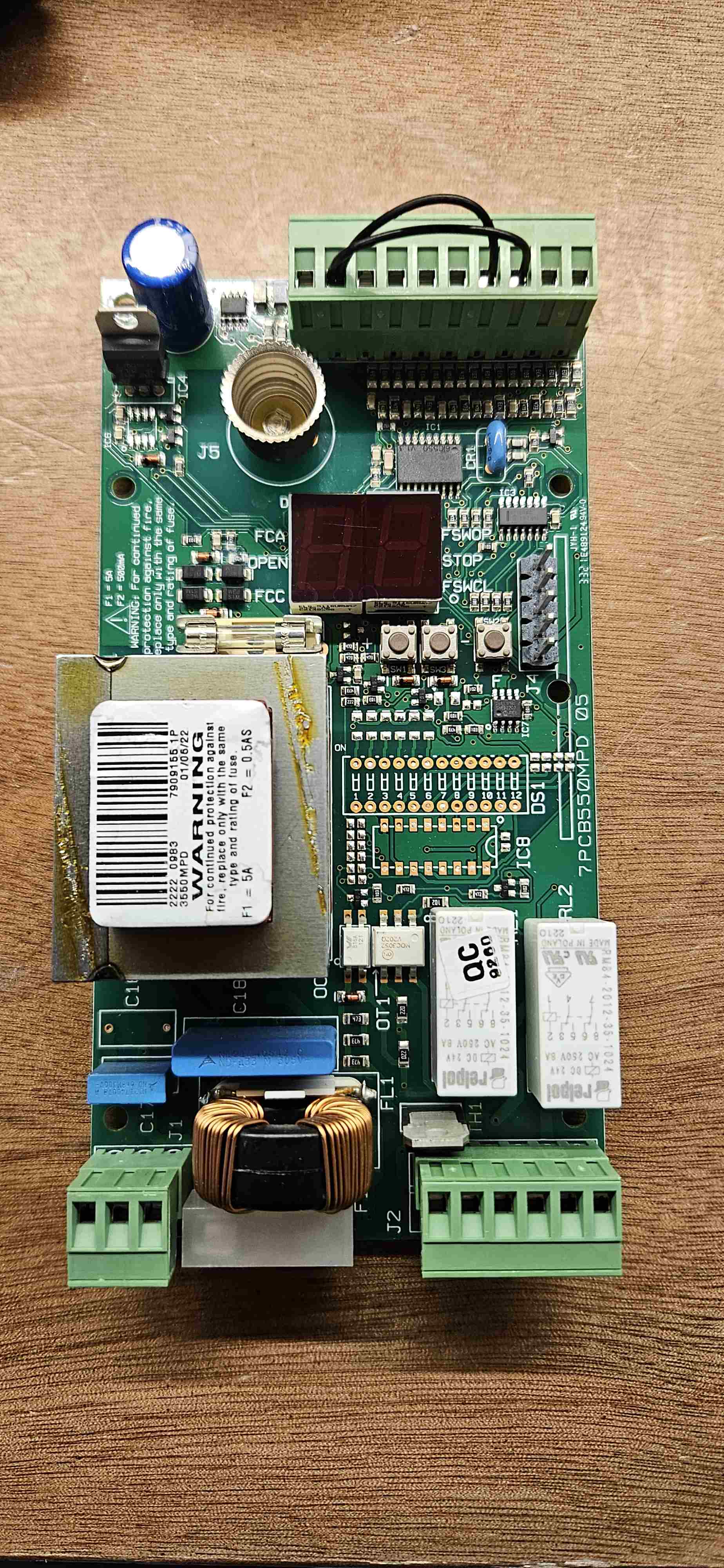

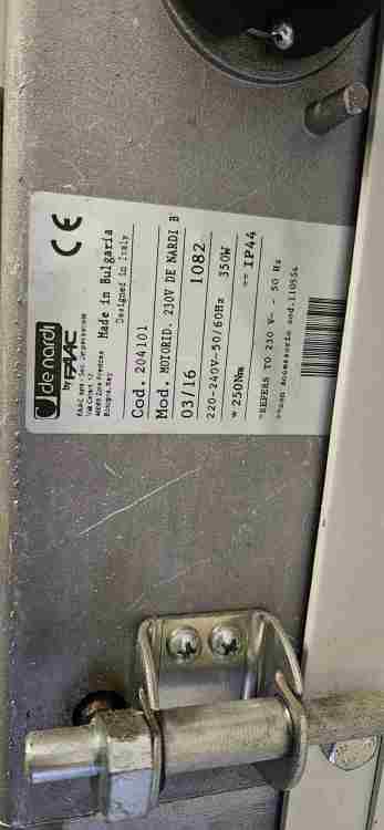

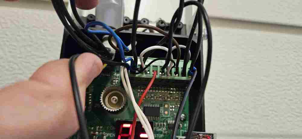

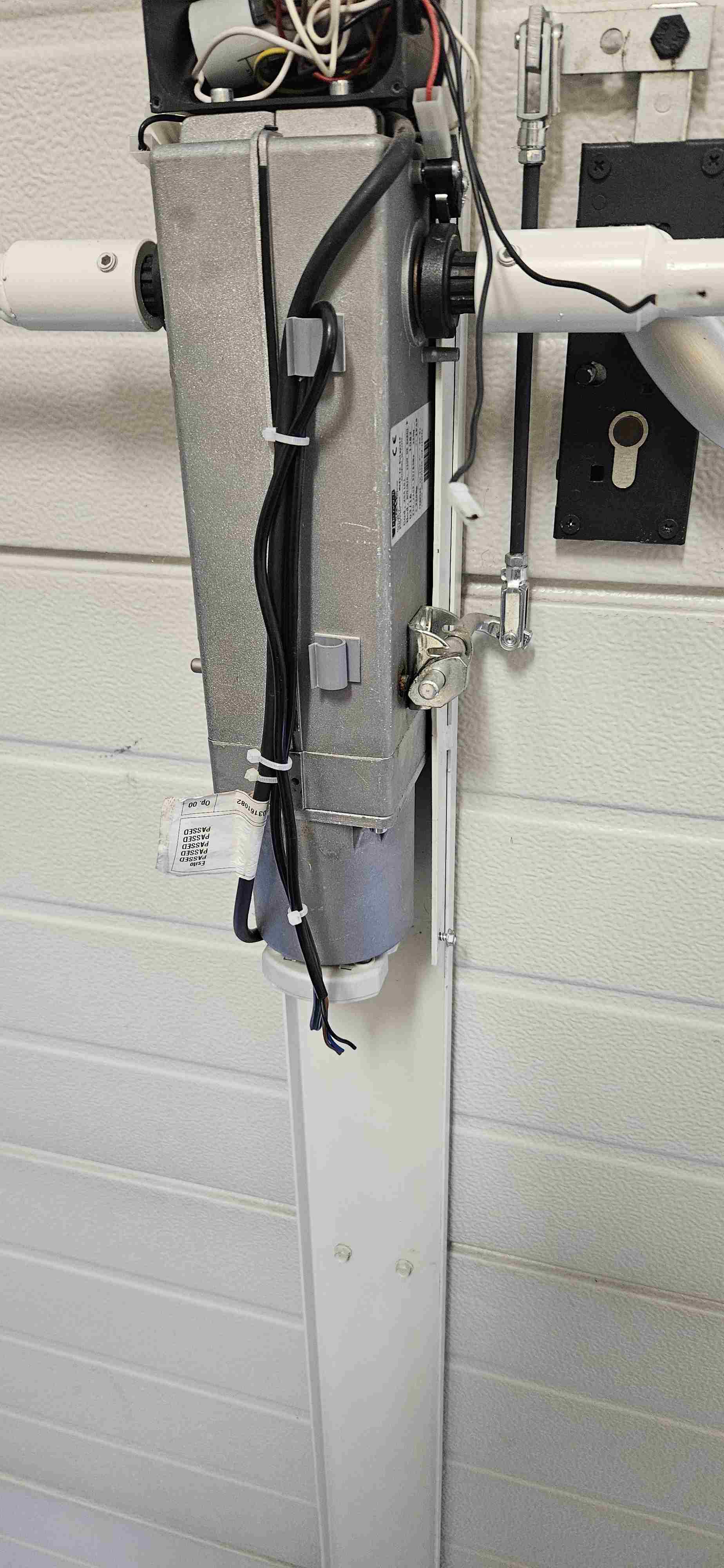

Max Rossi Inserito: 31 dicembre 2024 Segnala Inserito: 31 dicembre 2024 Buongiorno a tutti, Ho un basculante Denardi motorizzato faac con scheda 550itt. Anni fa venne sostituita la scheda dal CAT FAAC che mi scollego' l'encoder. La scheda, a seguito temporale, si è nuovamente guastata. L'ho acquistata online ma è arrivata senza manuali/schemi di collegamento/programmazione. Immagino sia predisposta per il funzionamento con l'encoder e, giustamente, ora non va. Il basculante si aziona ma si ferma immediatamente andando su e giù per alcuni centimetri e basta. I fili che escono dall'encoder sono volanti ( tagliati dal CAT). Le soluzioni che vedo sono due: -ripristino cablaggio l'encoder ( ma dove?) -riprogrammazione Scheda per farla lavorare senza l'encoder ( ma come?) Attendo prezioso aiuto. Grazie mille. Un saluto
ROBY 73 Inserita: 31 dicembre 2024 Segnala Inserita: 31 dicembre 2024 Ciao Max Rossi, 8 ore fa, Max Rossi ha scritto: L'ho acquistata online ma è arrivata senza manuali/schemi di collegamento/programmazione. Non è proprio identica al 100%, ma ho trovato questa: https://riparazioneserranderoma.altervista.org/alterpages/files/550itt_rev0_i.pdf 8 ore fa, Max Rossi ha scritto: Le soluzioni che vedo sono due: -ripristino cablaggio l'encoder ( ma dove?) Vai a pag. 3 e segui la Figura 2, poi segui le istruzioni riguardanti l'encoder. Facci sapere come va
Max Rossi Inserita: 6 gennaio 2025 Autore Segnala Inserita: 6 gennaio 2025 Grazie Roby73, lo schema non riporta però a quello che vedo. L'unico moncherino che mi ha lasciato( nero) è sul 2 del J3, non sull'1 come da schema. Purtroppo altri moncherini (blu e marrone) non ci sono e quindi non sono così sicuro di modificarli.... In più sono entrato nel menu e ci sono molti più parametri di quelli sul manuale allegatomi; questo mi fa pensare che siano piuttosto differenti.
ROBY 73 Inserita: 6 gennaio 2025 Segnala Inserita: 6 gennaio 2025 3 ore fa, Max Rossi ha scritto: L'unico moncherino che mi ha lasciato( nero) è sul 2 del J3, non sull'1 come da schema. Se guardi bene lo schema e la descrizione dei morsetti nel manuale: 5.1.3. MORSETTIERA J3 (bassa tensione) 1 = - = Comune ingressi/Negativo alimentazione accessori 2 = - = Comune ingressi/Negativo alimentazione accessori non è altro che lo stesso morsetto "raddoppiato" e quindi che colleghi il negativo nel morsetto 1 o 2, è la stessa identica cosa. 3 ore fa, Max Rossi ha scritto: Purtroppo altri moncherini (blu e marrone) non ci sono e quindi non sono così sicuro di modificarli.... Potrebbe anche averli tolti per fare un po' di "pulizia" del cablaggio della scheda, poi vedi tui se vuoi fidarti o meno proseguire. 3 ore fa, Max Rossi ha scritto: In più sono entrato nel menu e ci sono molti più parametri di quelli sul manuale allegatomi; questo mi fa pensare che siano piuttosto differenti. In teoria ci sono tutti, probabilmente c'è qualche differenza perché la scheda non riconosce ancora la presenza dell'encoder
ROBY 73 Inserita: 6 gennaio 2025 Segnala Inserita: 6 gennaio 2025 20 minuti fa, ROBY 73 ha scritto: 4 ore fa, Max Rossi ha scritto: In più sono entrato nel menu e ci sono molti più parametri di quelli sul manuale allegatomi; questo mi fa pensare che siano piuttosto differenti. In teoria ci sono tutti, probabilmente c'è qualche differenza perché la scheda non riconosce ancora la presenza dell'encoder Ho guardato anche nei manuali del sito ufficiale FAAC e quello del link che ti ho postato è identico, poi non saprei se ne esistano altri
Max Rossi Inserita: 1 marzo 2025 Autore Segnala Inserita: 1 marzo 2025 Ciao Roby73, ancora grazie... Ma non ho finito... Sono stato via ed ho ripreso in mano questa cosa solo adesso. Chiarito tutto ho ripreso lo schema e sul cablaggio che ho qui ci sono dei ponti che non capisco e che sullo schema del manuale che mi hai gentilmente allegato sono inerenti le fotocellule che io qui non ho. I ponti sono tra 2-4-7 e 9(dove dovrebbe arrivarmi il blu dell'encoder), quindi un altro negativo? Ti allego schema di quello che ho qui. Grazie mille ancora per la disponibilità.
giugn76 Inserita: 1 marzo 2025 Segnala Inserita: 1 marzo 2025 Ciao,mi intrometto nella discussione.. Se NON hai fotocellule devi fare ponte tra i morsetti 2-(neg) 7 FSW OP (foto apertura) 8 FSW CL (foto chiusura) L’encoder lo colleghi così blu 9 nero 1o2 marrone 3 (delle sicurezze comunque andrebbero messe…)
ROBY 73 Inserita: 1 marzo 2025 Segnala Inserita: 1 marzo 2025 Ciao Max Rossi, 10 ore fa, Max Rossi ha scritto: ho ripreso lo schema e sul cablaggio che ho qui ci sono dei ponti che non capisco e che sullo schema del manuale che mi hai gentilmente allegato sono inerenti le fotocellule che io qui non ho. I ponti sono tra 2-4-7 e 9 Ma se non hai le fotocellule, cosa c'è collegato sul morsetto 8? Si vede un filo che parte e nello schema sembra che tu abbia scritto "BUMPER", giusto? Se fai i ponti tra il negativo (morsetti 1 o 2), con il morsetto 7 come suggerito da @giugn76, il morsetto 4 = -FSW TX va lasciato libero ed in programmazione devi impostare il parametro "FS" FAIL SAFE (verifica funzionamento sicurezze) su "NO"
