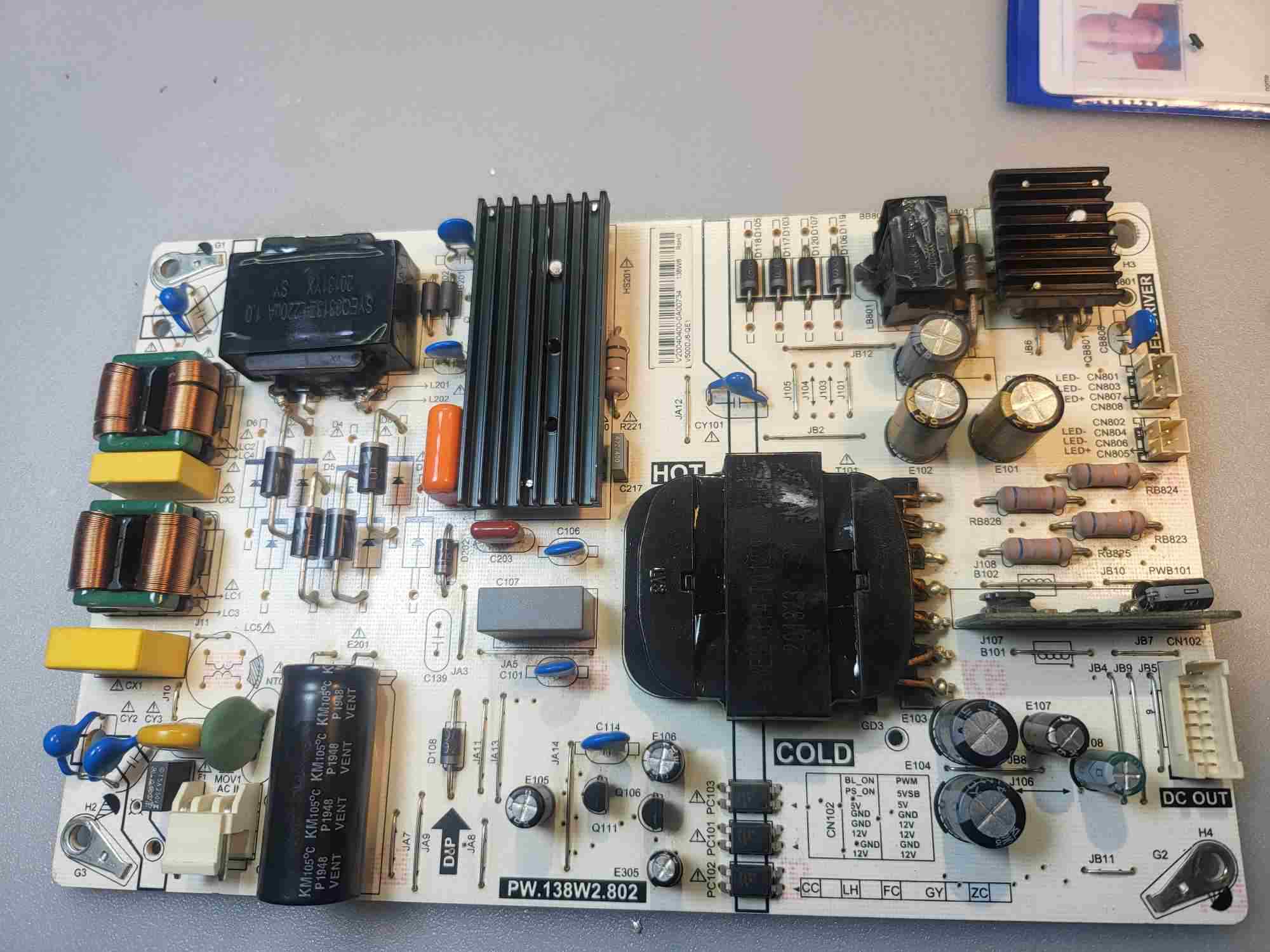

ALESABAVS Inserito: 2 gennaio 2025 Segnala Inserito: 2 gennaio 2025 Buonasera e buon anno , stasera un 50 pollici che si avvia e poi si spegna anche il led , staccando la presa si riavvia tranquillamente ma dopo poco si spegne non arriva a 30 secondi , testate le barre almeno con il tester dovrebbero funzionare le ho lasciate accese 15 minuti e la tensione superiore a 100 v e' rimasta stabile ...non credo sia un problema di main ho monitorato i 5 v che poi spariscono insieme allo stan by ...presumo sia un problema di alimentazione , la mia idea si rivolge ai 3 fotoaccoppiatori ...qualcuno ha gia avuto modo di risolvere il problema? grazie . la scheda ha la sigla PW.138W2.802
ALESABAVS Inserita: 3 gennaio 2025 Autore Segnala Inserita: 3 gennaio 2025 Allora sostituiti i 3 fotoaccopiatori il difetto rimane secondo tutte le prove e misure sono le barre led infatti se vario il carico in uscita mi va in protezione quindi le ordino e vi faro' sapere
