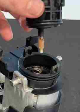

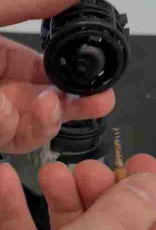

Scamo Inserito: 2 gennaio 2025 Segnala Inserito: 2 gennaio 2025 Salve, posseggo una macchina del caffè DeLonghi EN80B INISSIA alla quale ho proceduto alla sostituzione degli o-ring. A fine montaggio, dopo aver collegato la spina e premuto uno dei due pulsanti, hanno iniziano a lampeggiare in modo "alternato" i due pulsanti e ad erogare l'acqua, senza sosta. Si stoppa solo staccando la spina. Non sembra sia andata in modalità decalcificazione, perché altrimenti il lampeggio sarebbe sincronizzato su entrambi i pulsanti, inoltre tenendo premuto i pulsanti non si arresta. Non riesco a capire cosa posso aver fatto per creare questo problema e non trovo on-line nessun caso simile. Qualcuno ha esperienza in merito? Grazie.
gianca33 Inserita: 22 gennaio 2025 Segnala Inserita: 22 gennaio 2025 Ciao, stesso problema. Sai come risolvere? Grazie.
gianca33 Inserita: 22 gennaio 2025 Segnala Inserita: 22 gennaio 2025 Il 02/01/2025 alle 18:33 , Scamo ha scritto: Salve, posseggo una macchina del caffè DeLonghi EN80B INISSIA alla quale ho proceduto alla sostituzione degli o-ring. A fine montaggio, dopo aver collegato la spina e premuto uno dei due pulsanti, hanno iniziano a lampeggiare in modo "alternato" i due pulsanti e ad erogare l'acqua, senza sosta. Si stoppa solo staccando la spina. Non sembra sia andata in modalità decalcificazione, perché altrimenti il lampeggio sarebbe sincronizzato su entrambi i pulsanti, inoltre tenendo premuto i pulsanti non si arresta. Non riesco a capire cosa posso aver fatto per creare questo problema e non trovo on-line nessun caso simile. Qualcuno ha esperienza in merito? Grazie. Hai? Risolto? .... stesso problema. Puoi aiutarmi?
Scamo Inserita: 16 febbraio 2025 Autore Segnala Inserita: 16 febbraio 2025 Ciao, scusa se ti rispondo in ritardo, ma non mi arrivano le notifiche. Ho risolto!. Ho smanettato varie volte, ho rismontato tutto e verificato che i gommini dei pulsanti non fossero rimasti premuti contro gli interruttori sottostanti.. niente. Poi sono ritornato a smontare la caldaia e dietro il pressa capsule vi è un piccolo spinotto bianco in plastica, quello che si inserisce nella molla (vedi foto), quello inserito con la sua molla, si era incastrato a fine corsa, mentre deve essere libero di muoversi avanti e dietro. Normalmente, quando rimonti il pressa capsule verifica dal buchino che quello spinotto sia libero di muoversi nella sua molla. Spero di essermi spiegato.
