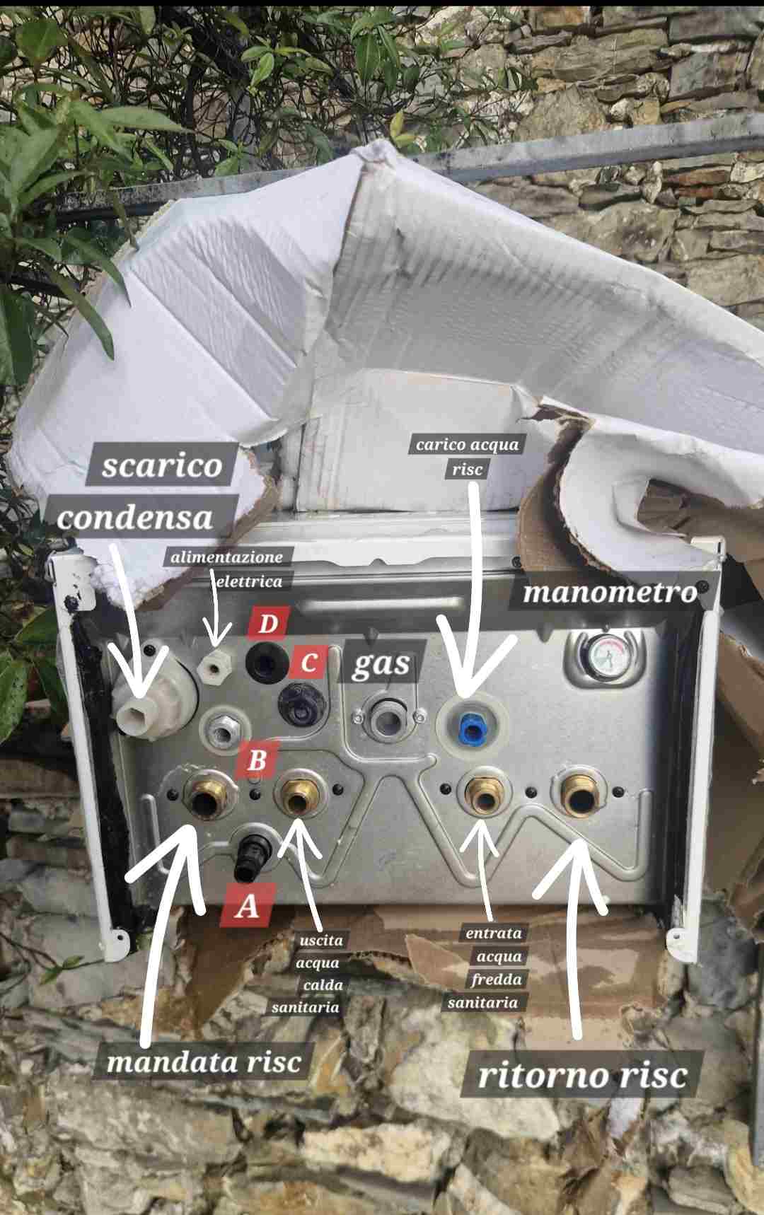

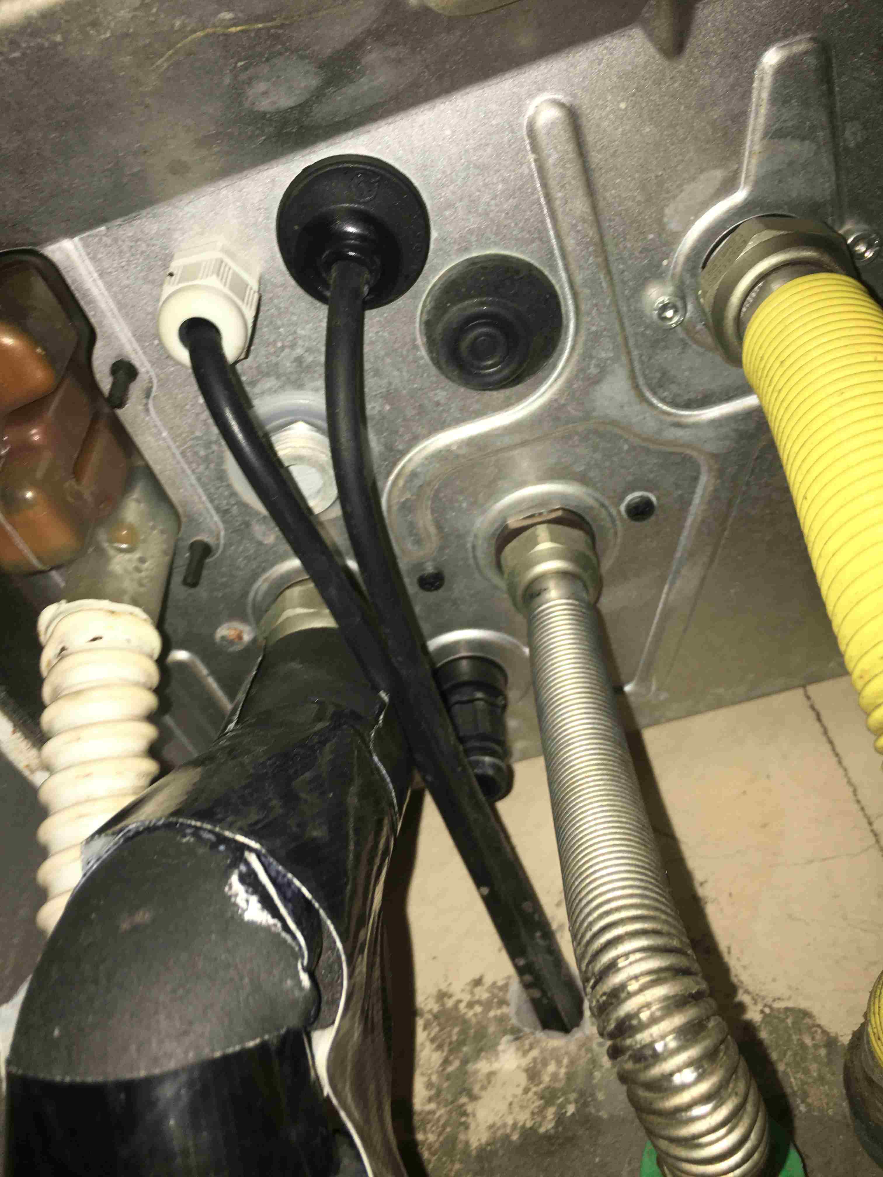

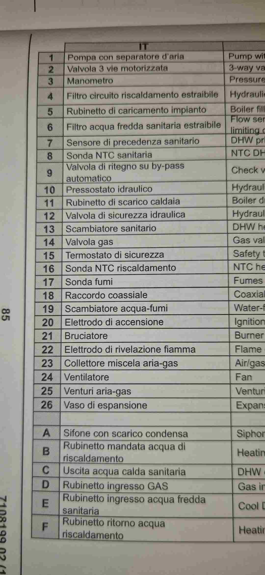

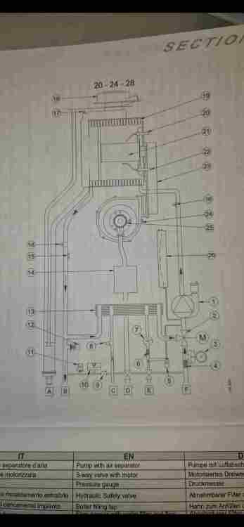

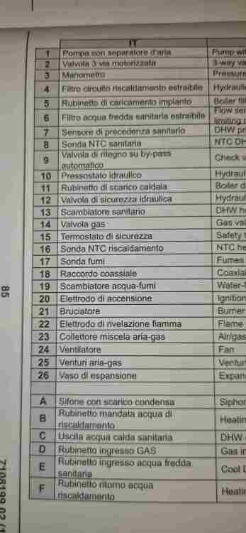

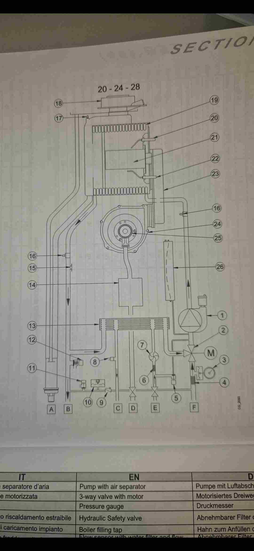

ciao ragazzi, devo mondare la caldaia in oggetto ma della foto che allego non capisco cosa siano quelli che io ho nominato in rosso A, B, C e D. mi sapreste dare una dritta? penso che A sia il rubinetto per scaricare l'impianto se non sbaglio. ma gli altri? soprattutto B, non riesco proprio a capire cosa sia.
sergio.marzo
18 minuti fa, luca789 ha scritto:
ciao ragazzi, devo mondare la caldaia in oggetto ma della foto che allego non capisco cosa siano quelli che io ho nominato in rosso A, B, C e D. mi sapreste dare una dritta? penso che A sia il rubinetto per scaricare l'impianto se non sbaglio. ma gli altri? soprattutto B, non riesco proprio a capire cosa sia.
Se ti può aiutare …..👍
