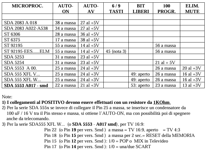

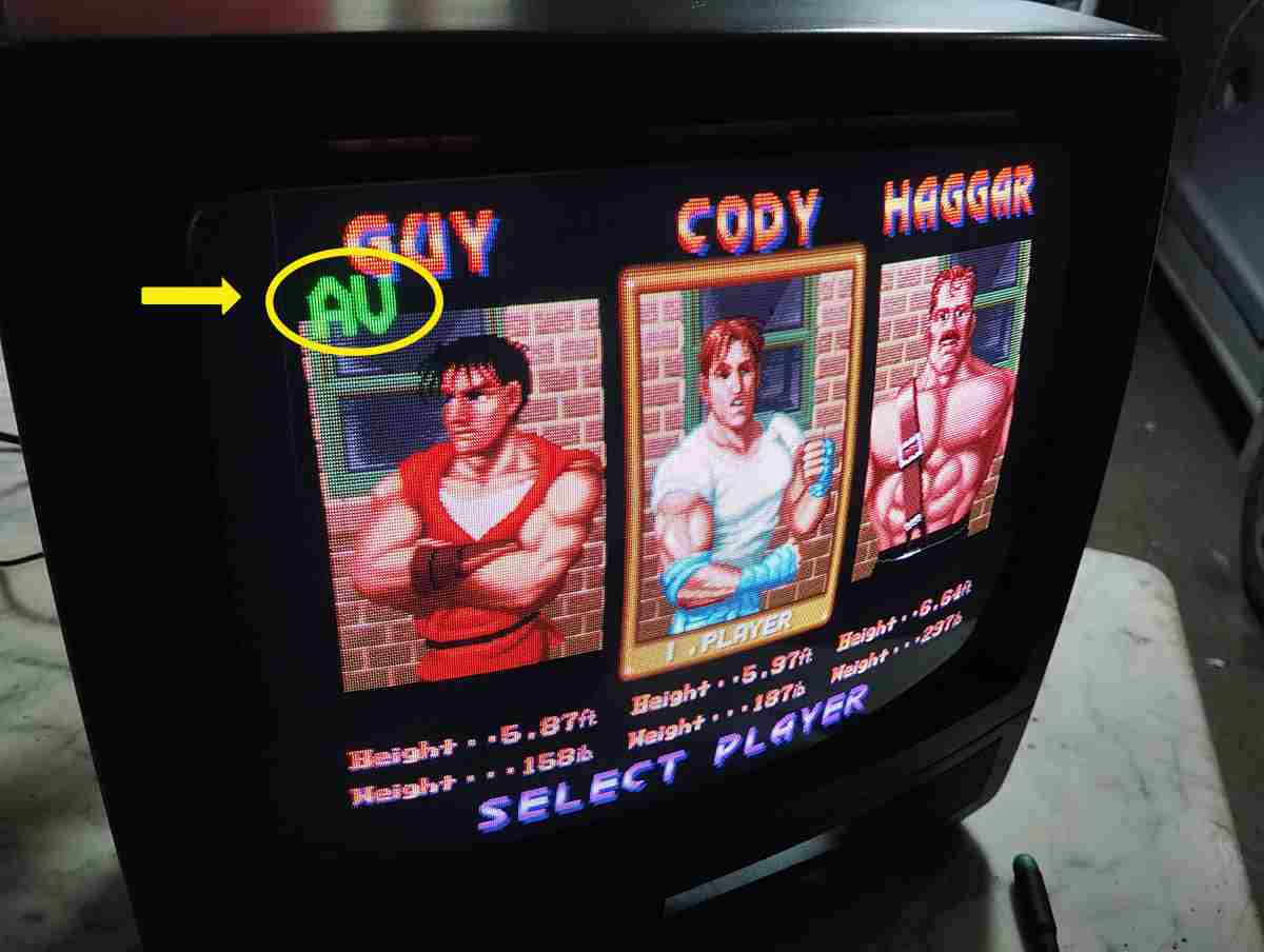

Lorenzo Treck Inserito: 2 gennaio 2025 Segnala Inserito: 2 gennaio 2025 Ciao a tutti e buon 2025. Avrei bisogno di sapere se è possibile attivare Auto AV sui seguenti TV Mivar: Mivar M6 28 Pollici Mivar M51 28 Pollici Mivar M51 25 Pollici Mivar M3 14 Pollici Mivar M2 14 Pollici Faccio presente che sono riuscito ad attivare Auto ON sul Mivar 14' M2 agendo su ST 6306 con un ponte tra il piedino 28 ed il piedino 15. Faccio presente che ho trovato informazioni per l'Auto On per i seguenti modelli come segue: Mivar 28 M51-----ST 92195 Pin di Auto On 55 -> Pin di massa 53/54 Mivar 28 M6-----SDA 555 Pin di Auto On 25 -> Pin di massa 20-29 Non ho invece trovato informazioni riguardo a Mivar 25 Pollici M51 Ringrazio in anticipo chi può darmi informazioni in merito.
mistertv Inserita: 2 gennaio 2025 Segnala Inserita: 2 gennaio 2025 Vai nell'area download e cerca li perchè in passato sono stati pubblicati diversi schemi.
Riccardo Ottaviucci Inserita: 2 gennaio 2025 Segnala Inserita: 2 gennaio 2025 14M3 processore ST6375 28M51 25M51 processore ST92195 28M6 processore SDA5553A 14M2 non mi risulta sia possibile se non iniettando un 12V sul pin 8 della scart
Lorenzo Treck Inserita: 2 gennaio 2025 Autore Segnala Inserita: 2 gennaio 2025 32 minuti fa, Riccardo Ottaviucci ha scritto: 14M3 processore ST6375 28M51 25M51 processore ST92195 28M6 processore SDA5553A 14M2 non mi risulta sia possibile se non iniettando un 12V sul pin 8 della scart Grazie 1000 per le preziose informazioni. Peccato per 14M2, l'intento era quello di avviarlo in AV in ogni circostanza, beh pazienza.
mistertv Inserita: 3 gennaio 2025 Segnala Inserita: 3 gennaio 2025 Se si collega un dispositivo che ha i 12v in uscita per la commutazione automatica dei tv e la scart è quella completa e non quella a 7 pin, allora hai risolto. In alternativa devi dare i 12v attraverso un ramo di alimentazione o fonte esterna.
Lorenzo Treck Inserita: 5 gennaio 2025 Autore Segnala Inserita: 5 gennaio 2025 Intanto ringrazio tutti per avermi aiutato nell'indicarmi i pins per AV Automatico che devo dire sono tutti riusciti (tranne caso M2 perche non ci ho nemmeno provato). Mi resta un solo problema e solo con il Mivar 14 M3 il quale mostra in maniera fissa in sovrimpressione AV. Ho provato a premere ogni tasto presente sul tastierino della TV e sul telecomando ma la scritta AV non va via. Posso fare qualcosa per eliminarla ?
Riccardo Ottaviucci Inserita: 5 gennaio 2025 Segnala Inserita: 5 gennaio 2025 prova a forzare la scart sul pin 8 con un 12V e togli il ponticello
Ryccardo Inserita: 25 febbraio 2025 Segnala Inserita: 25 febbraio 2025 Sembra che il 14M2 abbia la commutazione interno/esterno come il 14M3, ovvero un piedino del sintonizzatore và a massa (open collector) in TV e non fa nulla in AV, quindi se non ti dovesse servire, dovrebbe bastare togliere il blocco del tuner (che almeno sul 14M3 non è saldato, basta raddrizzare le linguette che passano attraverso il circuito stampato e sfilarlo)! Per il problema della scritta AV sempre visibile nel 14M3, il problema è stato discusso (senza soluzione) qui: Purtroppo ho provato a costruirmi un super telecomando universale, con cui ho copiato un telecomando X4 originale, e ci ho fatto un po' di ricerca con qualche risultato provando i tasti non fisicamente disponibili su un telecomando originale, ma nulla di utile che portasse alle funzioni del famoso X2 SERVIZI, nulla che causasse quel problema del canale sempre fisso, e nulla che resettasse la memoria (ammesso che la funzionalità esista, quel topic è l'unico dove qualcuno l'abbia affermato, si diceva che la famiglia Vichi volesse aprire un mini museo con anche la documentazione e tutto, ma...) Considerando la relativa inutilità dell'OSD su quel modello, immagino si possano scollegare le linee RGBα (anzi, senza R e in uscita dall'ST6375...
