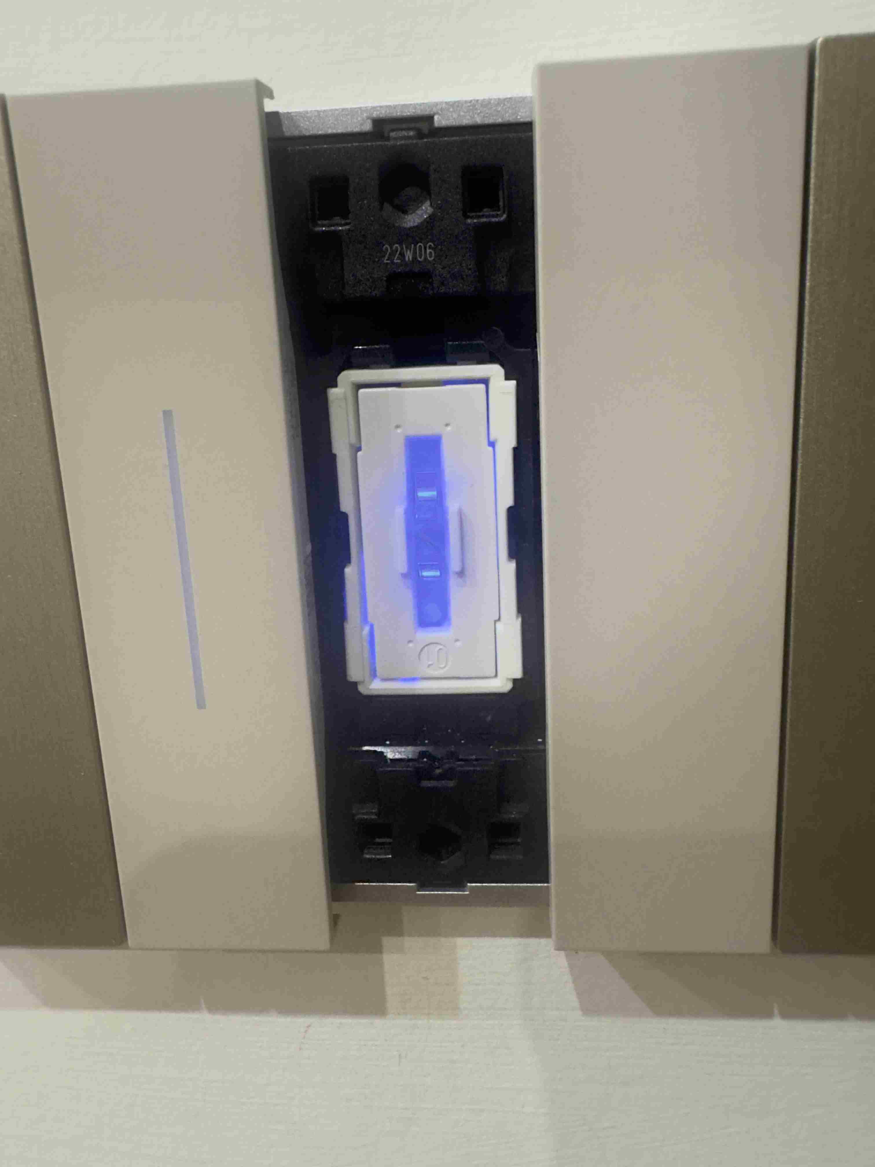

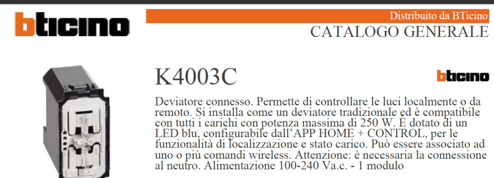

antares_82 Inserito: 2 gennaio 2025 Segnala Inserito: 2 gennaio 2025 Buonasera, Ho spulciato a lungo sul catalogo del produttore ma non riesco a trovare il codice prodotto del seguente interruttore (in foto) Il problema è che ho necessita di resettarlo per farlo "rivedere" nuovamente dal gateway. A diffferenza di altri interruttori non so dove trovare il tastino fisico di reset e sono impossibilitato a riaggiungerlo al sistema LivingNow Qualcuno può aiutarmi?
antoniopev Inserita: 2 gennaio 2025 Segnala Inserita: 2 gennaio 2025 quello in foto non è quello connesso, è un classico deviatore
antares_82 Inserita: 3 gennaio 2025 Autore Segnala Inserita: 3 gennaio 2025 15 ore fa, antoniopev ha scritto: quello in foto non è quello connesso, è un classico deviatore Non è il K4003C che fra l'altro ha 2 bottoni (sopra e sotto). Lo so anche perchè li ho quasi tutti in casa, tranne quello nel mio primo post (non so perchè l'elettricista non ha usato sempre il k4003C. Il mio interruttore ha solo uno "switch", un bottone singolo on/off (il K4003 ne ha 2 e infatti è soprattutto adatto alle tapparelle per sali scendi)
antoniopev Inserita: 3 gennaio 2025 Segnala Inserita: 3 gennaio 2025 Negli impianti smart Interruttori. 1 k4003C Deviati 1 k4003C + 1 deviatore Invertiti 1 k4003C + 1 deviatore + invertitore Questo è come vanno fatti gli impianti smart Per le tapparelle si usa 1 K4027 Se non e fatto così non so cosa abbia fatto il tuo elettricista
antoniopev Inserita: 3 gennaio 2025 Segnala Inserita: 3 gennaio 2025 Se per accendere la luce hai solo quello vuol dire che non e smart quella accensione
ROBY 73 Inserita: 3 gennaio 2025 Segnala Inserita: 3 gennaio 2025 Ciao antares_82, Il 02/01/2025 alle 19:33 , antares_82 ha scritto: non riesco a trovare il codice prodotto del seguente interruttore (in foto)........ 7 ore fa, antares_82 ha scritto: .......Non è il K4003C che fra l'altro ha 2 bottoni (sopra e sotto)......... Non conosco i prodotti BTicino (e meno li vedo e meglio sto 😁), ma smontandolo dal supporto, sul retro o sul fianco non c'è scritto l'articolo per poi cercare il manuale?
antoniopev Inserita: 3 gennaio 2025 Segnala Inserita: 3 gennaio 2025 (modificato) come scritto sopra è un classico interruttore o deviatore o invertitore o pulsante con inserito il led di colore BLU Modificato: 3 gennaio 2025 da antoniopev
antares_82 Inserita: 3 gennaio 2025 Autore Segnala Inserita: 3 gennaio 2025 8 ore fa, antoniopev ha scritto: Se per accendere la luce hai solo quello vuol dire che non e smart quella accensione Oltre a quello in foto ne ho altri 2 e sono connessi alla app Home Control e li gestisco tranquillamente. Tutti gli altri, compreso tapparelle, sono quelli della tua foto. Comunque la domanda è: Come si resetta?
Maurizio Colombi Inserita: 4 gennaio 2025 Segnala Inserita: 4 gennaio 2025 6 ore fa, antares_82 ha scritto: Oltre a quello in foto ne ho altri 2 e sono connessi alla app Home Control Perchè saranno deviatori connessi, regolarmente "attaccati" al gateway che li fa dialogare con la rete. 6 ore fa, antares_82 ha scritto: Tutti gli altri, compreso tapparelle, sono quelli della tua foto. Esteriormente sono tutti uguali, se togli il copritasto e se togli il tasto dal supporto vedrai la differenza, soprattutto per il modulo tapparelle, che sia connesso o non connesso. 6 ore fa, antares_82 ha scritto: Comunque la domanda è: Come si resetta? E la risposta è: in nessun modo, perchè non c'è nulla da resettare. È un semplice deviatore ed i deviatori non si sono mai resettati.
maurizio 83 Inserita: 4 gennaio 2025 Segnala Inserita: 4 gennaio 2025 buongiorno se non ho capito male il tuo è k4003 NOW, la sigla e senza C finale se e cosi non si resetta
antares_82 Inserita: 4 gennaio 2025 Autore Segnala Inserita: 4 gennaio 2025 8 minuti fa, maurizio 83 ha scritto: buongiorno se non ho capito male il tuo è k4003 NOW, la sigla e senza C finale se e cosi non si resetta Bingo Grazie mille, trovato qui si ebay: Ebay Qualcuno sa come si fa a farlo vedere nuovamente in Home-Control? Quale è la procedura? PS Quelli con C come hai detto anche tu si resettano eccome, hanno uno specifico bottone segnalato da una rotellina sul modulo. Dopo il reset essi usualmente sono piu facili ad essere riaggiunti al gateway, in caso di problemi
patatino59 Inserita: 4 gennaio 2025 Segnala Inserita: 4 gennaio 2025 (modificato) 42 minuti fa, antares_82 ha scritto: Qualcuno sa come si fa a farlo vedere nuovamente in Home-Control? Quale è la procedura? Devi vedere dove è collegato ! Deve esserci un dispositivo BUS, a cui lui si connette, ed è tale dispositivo che non vedi nel sistema. Da solo, un K4003, non lo vedrai mai nel sistema, è un deviatore da 8 euro ! Il K4003C ha i buchini verticali a sinistra, è CONNESSO e costa sui 100 euro ! Modificato: 4 gennaio 2025 da patatino59
Maurizio Colombi Inserita: 4 gennaio 2025 Segnala Inserita: 4 gennaio 2025 1 ora fa, antares_82 ha scritto: Grazie mille, trovato qui si ebay Non ci siamo! Quello è il gemello di quello che hai montato adesso 42 minuti fa, patatino59 ha scritto: Il K4003C ha i buchini verticali a sinistra, è CONNESSO e costa sui 100 euro
antoniopev Inserita: 4 gennaio 2025 Segnala Inserita: 4 gennaio 2025 (modificato) Vediamo capirci un po' altrimenti andiamo alle calende greche Quello che hai in foto accende una luce !!! Quella luce la accendi solo da quello lì oppure anche da altri posti ? Se solo da lì allora devi sostituirlo con un k4003C e programmato Se invece lo accendi anche da altre parti quella luce togli tutte le cover degli interruttori interessati e vedi se trovi quello connesso, se lo trovi vuol dire che non programmato oppure guasto Questi device soffrono di facili guasti sia SW che eventuali corti circuiti al primo si rompono Se anche negli altri punti non trovi il connesso allora anche in questo caso lo devi integrare e di seguito programmare Per programmarlo puoi agire in 2 modi O apri la rete con il modulo entra esci a corredo del gateway oppure premendo il tasto con l'ingranaggio a bordo dello stesso deviatore connesso Spero di essere stato chiaro Modificato: 4 gennaio 2025 da antoniopev
