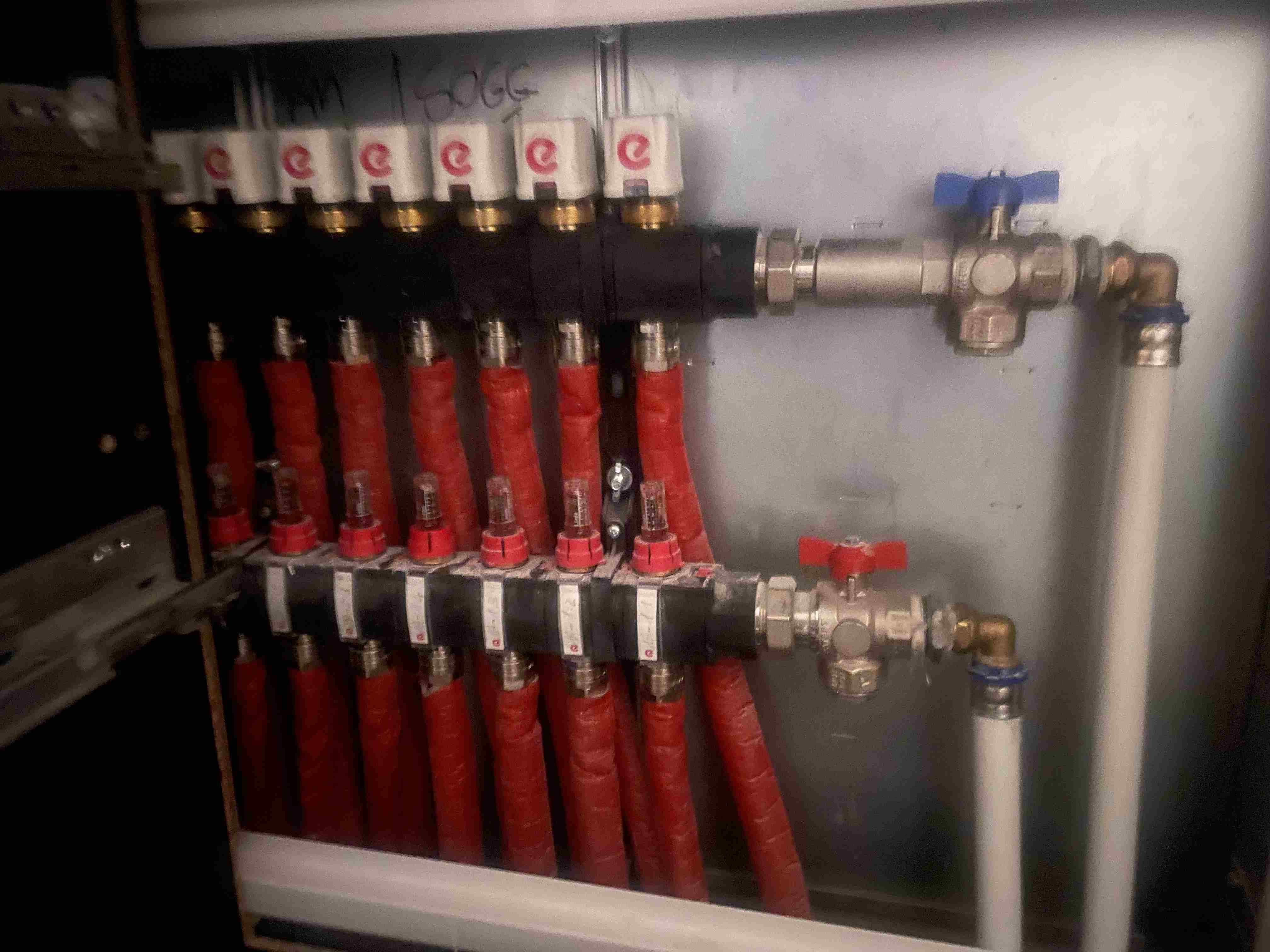

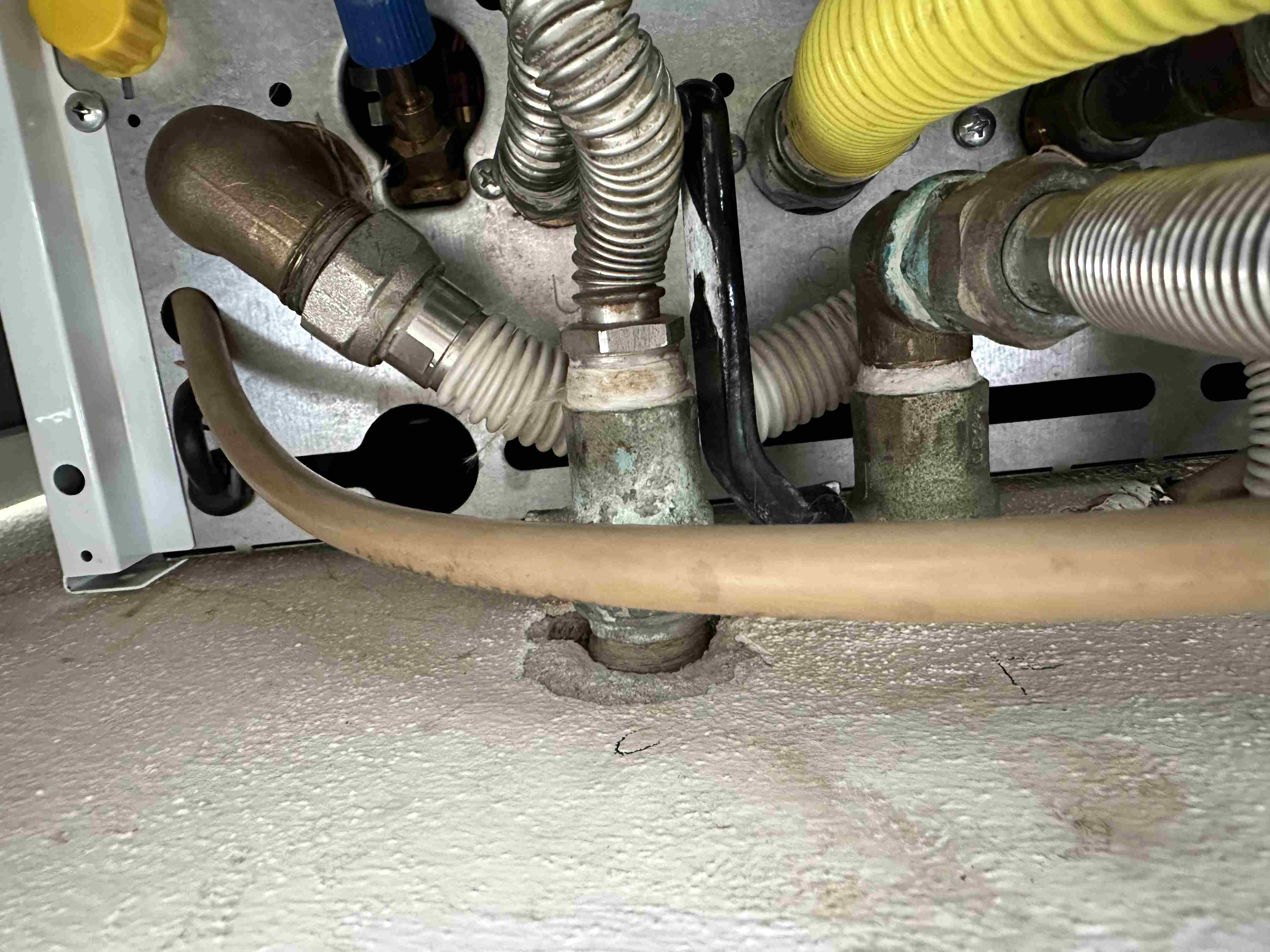

mrbrown82 Inserito: 3 gennaio 2025 Segnala Inserito: 3 gennaio 2025 Ciao a tutti, sono nuovo nel forum e chiedo venia per la mia ignoranza in materia. Ho appena ristrutturato casa ed evito di elencare i vari problemi avuti con l'impresa. Ho installato un impianto radiante a pavimento Zeromax di Eurotherm. Per il momento sembra funzionare, anche se ho notato alcune cose che mi hanno pensare che l'impianto sia stato collegato male. Aprendo il vano dei collettori ho notato che le testine elettriche fanno un fischio leggero quando sono aperte e a riscaldamento acceso mi è venuto il dubbio che sia collegato al contrario. Allego foto del collettore. Da perfetto ignorante mi viene da pensare che la mandata debba essere collegata sul flussometro e il ritorno sulla testina. Nel mio caso credo sia il contrario in quanto ad riscaldamento accesso il tubo caldo è quello in alto (che va alle testine) e freddo sotto (sul flussometro). qualcuno mi sa dare qualche delucidazione in merito? grazie infinite
robertice Inserita: 10 gennaio 2025 Segnala Inserita: 10 gennaio 2025 Il 03/01/2025 alle 20:54 , mrbrown82 ha scritto: mi viene da pensare che la mandata debba essere collegata sul flussometro e il ritorno sulla testina. Si Il 03/01/2025 alle 20:54 , mrbrown82 ha scritto: Nel mio caso credo sia il contrario in quanto ad riscaldamento accesso il tubo caldo è quello in alto (che va alle testine) e freddo sotto (sul flussometro) Se è così sono al contrario Fai invertire i tubi sotto la caldaia
Orny78 Inserita: 31 marzo 2025 Segnala Inserita: 31 marzo 2025 Cosa vedere da questo montaggio ? Tenete conto che mandata e ritorno sono rimaste invertite per due anni senza che noi lo sapessimo .. avevamo sempre problemi di pressione e blocco caldaia finché è arrivato un punto di non ritorno
Stefano Dalmo Inserita: 31 marzo 2025 Segnala Inserita: 31 marzo 2025 Vietato accodarsi ad altre discussioni .
