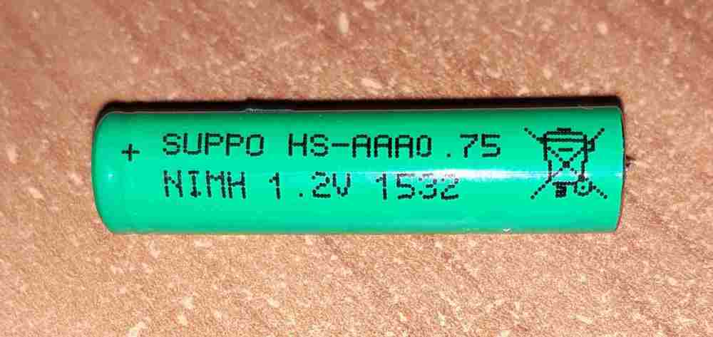

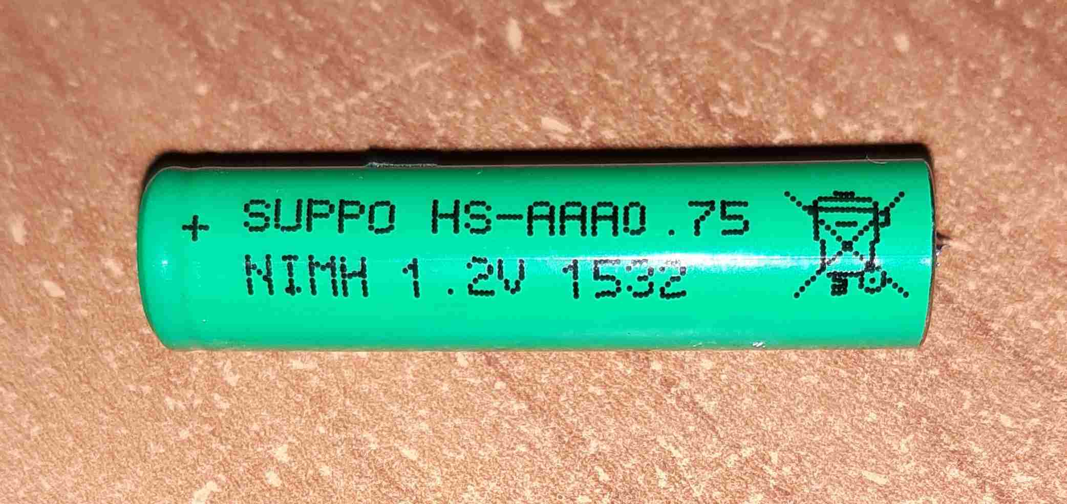

t1000 Inserito: 3 gennaio 2025 Segnala Inserito: 3 gennaio 2025 ciao raga.. buon anno a tutti, sto cercando di sostituire le batterie di un regola barba della braun, la singola batteria dovrebbe essere di 1532 mAh, siccome non riesco a trovarle da nessuna parte con quell’amperaggio, inizio ad avere dei dubbi se quel numero faccia riferimento realmente agli ampere. potreste dare un'occhiata
NovellinoXX Inserita: 3 gennaio 2025 Segnala Inserita: 3 gennaio 2025 (modificato) E' una NI-MH da 0.75 mAh formato AAA Link sostituibile con qualsiasi NI-MH di pari caratteristiche. Modificato: 3 gennaio 2025 da NovellinoXX
patatino59 Inserita: 3 gennaio 2025 Segnala Inserita: 3 gennaio 2025 (modificato) AAA corrisponde ad una ministilo, dovrebbe essere da 750 mAH, ma tu prendi la più capace che trovi. 1532 dovrebbe essere la data di costruzione (2015, 32° settimana) Modificato: 3 gennaio 2025 da patatino59
t1000 Inserita: 4 gennaio 2025 Autore Segnala Inserita: 4 gennaio 2025 ecco perché non riuscivo a trovarle, la capacità era di 750 e non 1532. grazie mille per la dritta
