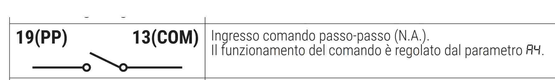

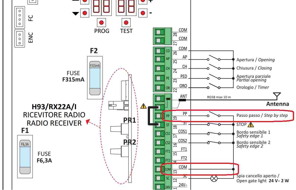

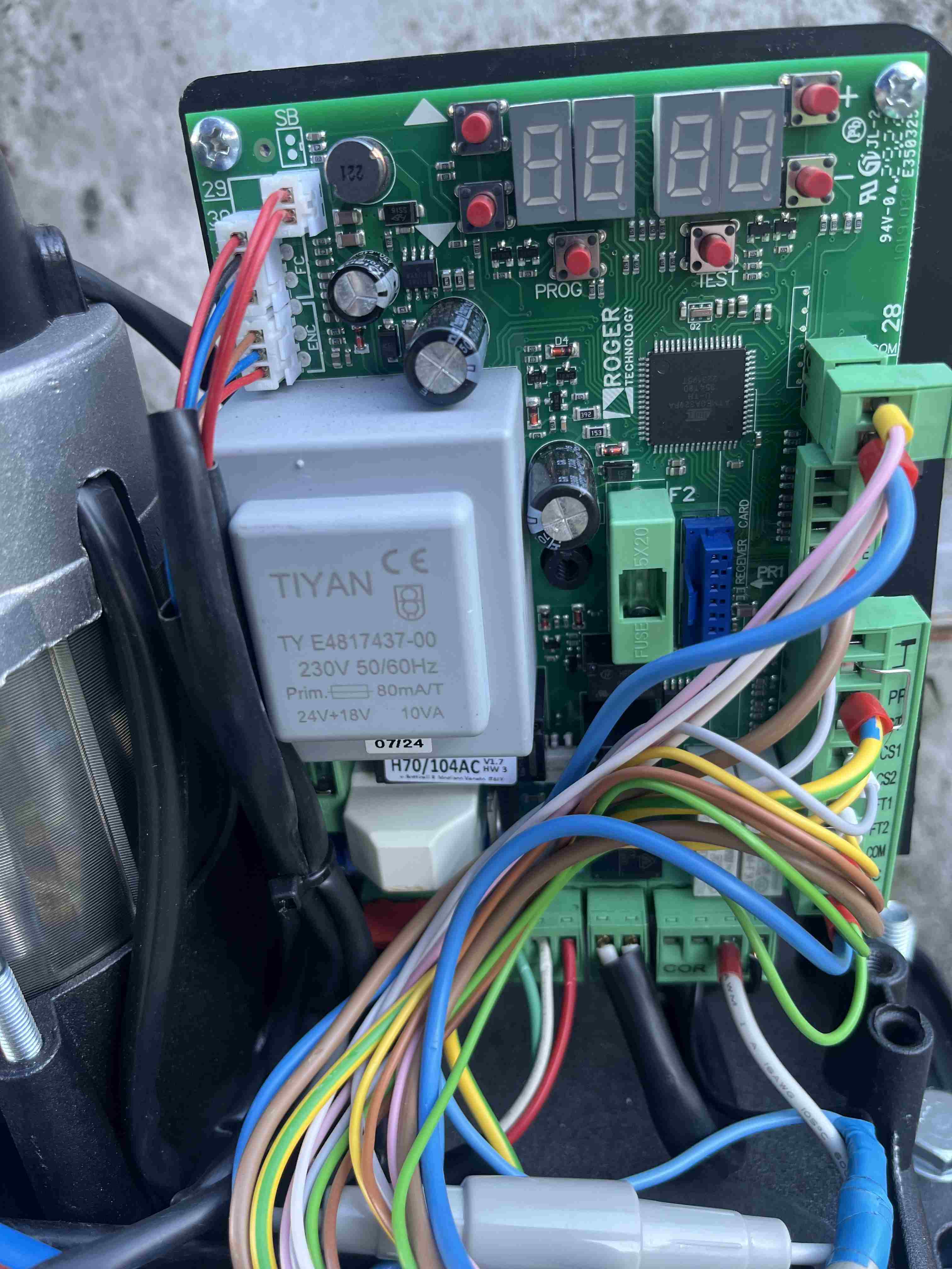

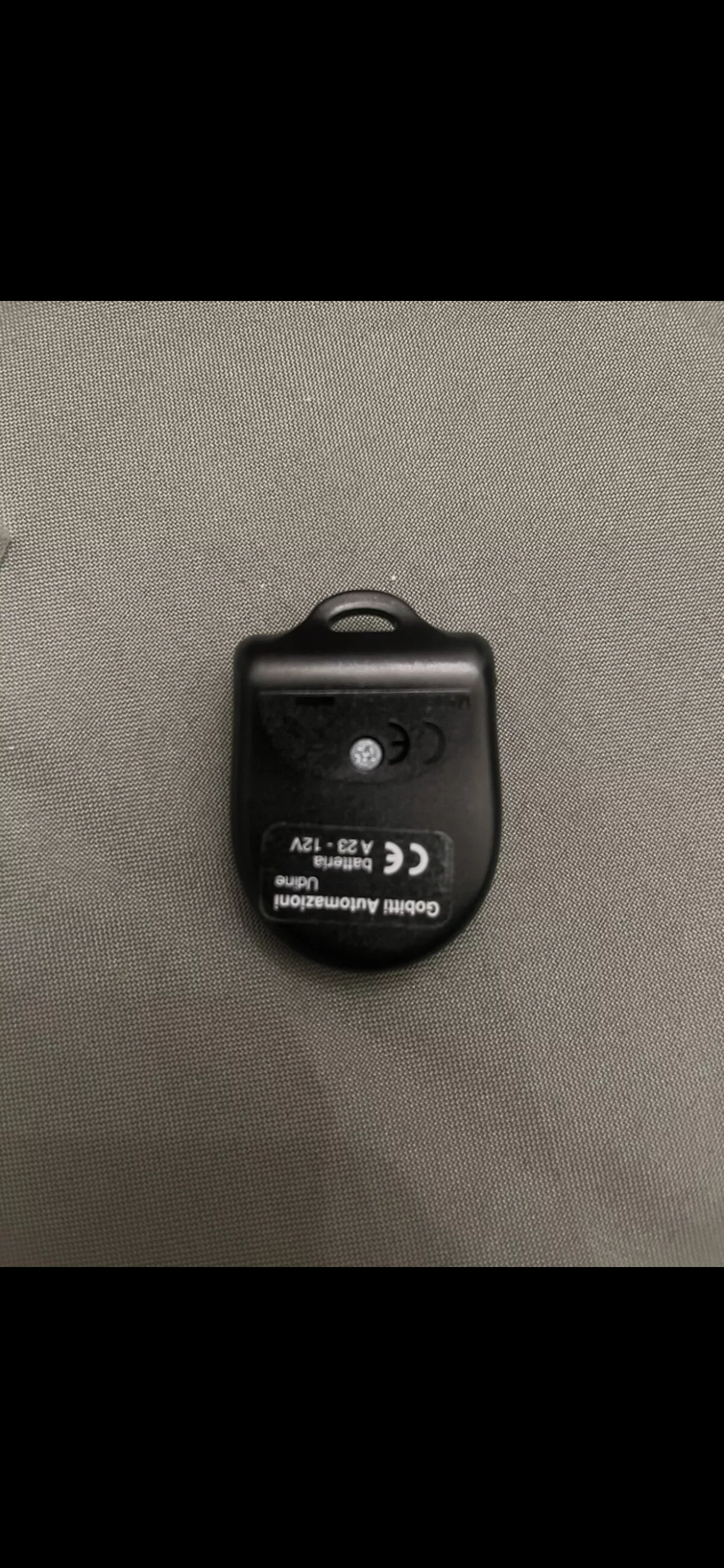

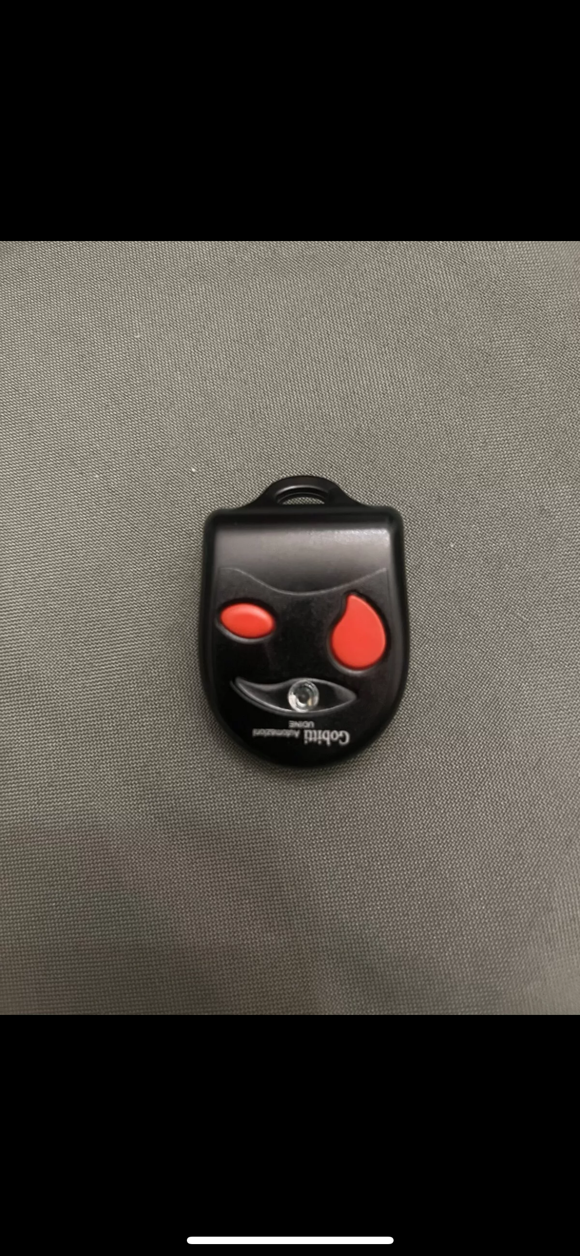

Pablito85 Inserito: 5 gennaio 2025 Segnala Inserito: 5 gennaio 2025 Buongiorno, mi presento sono Paolo, ho un cancello automatico scorrevole con motore roger H30/644 Volevo avere due telecomandi in più, senza chiamare professionisti che per la codifica chiedono chissà che cifre. Non riesco però a trovare la ricevente per l’accoppiamento, chiedo un aiuto ai più esperti Allego foto scheda motore Grazie
Maurizio Colombi Inserita: 5 gennaio 2025 Segnala Inserita: 5 gennaio 2025 Il numero che hai citato, si riferisce al motore completo, la scheda è la H70/104AC che non ha ricevente a bordo, lo si vede chiaramente dallo spinotto blu a fianco del fusibile, che non ha inserito nulla. Se dici di utilizzare già un radiocomando, avrai una ricevente esterna ed è molto facile che con lo stesso radiocomando tu possa azionare anche qualcosa d'altro.
Pablito85 Inserita: 5 gennaio 2025 Autore Segnala Inserita: 5 gennaio 2025 1 ora fa, Maurizio Colombi ha scritto: Il numero che hai citato, si riferisce al motore completo, la scheda è la H70/104AC che non ha ricevente a bordo, lo si vede chiaramente dallo spinotto blu a fianco del fusibile, che non ha inserito nulla. Se dici di utilizzare già un radiocomando, avrai una ricevente esterna ed è molto facile che con lo stesso radiocomando tu possa azionare anche qualcosa d'altro. buonasera e grazie della risposta, avevo intuito mancasse la scheda ricevente nello spinotto blu. Vorrei gentilmente capire dove trovare questa ricevente esterna dato che oltre alle fotocellule e al lampeggiante non ha altro a disposizione. È un’antenna oppura una scatola? Immagino debba essere comunque alimentata quindi potrebbe essere sempre all’interno della scatola motore? Grazie ancora sai
ROBY 73 Inserita: 5 gennaio 2025 Segnala Inserita: 5 gennaio 2025 Ciao Pablito85, 1 ora fa, Pablito85 ha scritto: ........Vorrei gentilmente capire dove trovare questa ricevente esterna .........È un’antenna oppura una scatola? Immagino debba essere comunque alimentata quindi potrebbe essere sempre all’interno della scatola motore? Segui il filo giallo / verde che è collegato nel morsetto 19 P.P. e vedrai che al 99,99% trovi anche la ricevente, sempre che questa non sia all'interno di un'altra automazione (forse portone del garage), come ti ha accennato @Maurizio Colombi https://www.accesssystems.ie/images/pdf/H70_104_105AC_Instructions_0521.pdf Casomai posta anche una foto fronte e retro del radiocomando attuale che vediamo la marca ed il modello / articolo per capire di cosa si tratta.
Pablito85 Inserita: 6 gennaio 2025 Autore Segnala Inserita: 6 gennaio 2025 12 ore fa, ROBY 73 ha scritto: Ciao Pablito85, Segui il filo giallo / verde che è collegato nel morsetto 19 P.P. e vedrai che al 99,99% trovi anche la ricevente, sempre che questa non sia all'interno di un'altra automazione (forse portone del garage), come ti ha accennato @Maurizio Colombi https://www.accesssystems.ie/images/pdf/H70_104_105AC_Instructions_0521.pdf Casomai posta anche una foto fronte e retro del radiocomando attuale che vediamo la marca ed il modello / articolo per capire di cosa si tratta. Super grazie appena smette sto tempaccio verifico. Comunque da manuale il 19 non è il passo passo? Sembra arrivare alla scatolina rossa in basso a sx. Allego foto telecomando
ROBY 73 Inserita: 6 gennaio 2025 Segnala Inserita: 6 gennaio 2025 7 ore fa, Pablito85 ha scritto: Comunque da manuale il 19 non è il passo passo? Come non è il 19, che manuale hai guardato tu? 7 ore fa, Pablito85 ha scritto: Allego foto telecomando Quello sembra un telecomando "clone / universale", probabilmente c'è una ricevente senza marca, oppure è stato sostituito / aggiunto con il tempo.
Pablito85 Inserita: 6 gennaio 2025 Autore Segnala Inserita: 6 gennaio 2025 2 ore fa, ROBY 73 ha scritto: Come non è il 19, che manuale hai guardato tu? Quello sembra un telecomando "clone / universale", probabilmente c'è una ricevente senza marca, oppure è stato sostituito / aggiunto con il tempo. Si l’installazione è recente, ci sarà una ricevente anche se non riesco a capire dove possa essere, scusatemi non sono proprio ferrato nell’argomento. Può essere come dici tu che alla fine del cavo giallo verde ci sia la ricevente anche se è talmente stretto che non saprei come potrebbe esserci Grazie comunque
ROBY 73 Inserita: 6 gennaio 2025 Segnala Inserita: 6 gennaio 2025 25 minuti fa, Pablito85 ha scritto: Può essere come dici tu che alla fine del cavo giallo verde ci sia la ricevente anche se è talmente stretto che non saprei come potrebbe esserci Dall'altro capo del filo giallo / verde ci potrebbe essere anche una giunzione che "raccoglie" i fili che arrivano dagli eventuali pulsanti in casa, selettore a chiave e anche la famosa ricevente, quindi non aspettarti di trovarla immediatamente, sempre che ci siano appunto altri dispositivi di comando oltre ai radiocomandi e relativa ricevente, che potrebbe essere anche in una scatola all'infuori del motore. A meno che come già detto due volte (e per cui NON hai proferito risposta), non ci sia un'altra automazione che comanda il radiocomando. Se non ci spieghi tu cos'hai in casa tua, noi di certo non possiamo sapere dove possano essere i vari componenti
Pablito85 Inserita: 7 gennaio 2025 Autore Segnala Inserita: 7 gennaio 2025 10 ore fa, ROBY 73 ha scritto: Dall'altro capo del filo giallo / verde ci potrebbe essere anche una giunzione che "raccoglie" i fili che arrivano dagli eventuali pulsanti in casa, selettore a chiave e anche la famosa ricevente, quindi non aspettarti di trovarla immediatamente, sempre che ci siano appunto altri dispositivi di comando oltre ai radiocomandi e relativa ricevente, che potrebbe essere anche in una scatola all'infuori del motore. A meno che come già detto due volte (e per cui NON hai proferito risposta), non ci sia un'altra automazione che comanda il radiocomando. Se non ci spieghi tu cos'hai in casa tua, noi di certo non possiamo sapere dove possano essere i vari componenti Grazie della risposta. No non ho altre automazioni. Cercherò di verificare, ma se non si trova la ricevente lì dove potrebbe essere posizionata? Io ho solo il lampeggiante e le fotocellule a vista, non ho altro
ROBY 73 Inserita: 7 gennaio 2025 Segnala Inserita: 7 gennaio 2025 13 ore fa, Pablito85 ha scritto: ma se non si trova la ricevente lì dove potrebbe essere posizionata? Vedi se ci sono delle scatole di derivazione o cose simili. Se c'è, segui anche il cavo dell'antenna che dovrebbe essere nel lampeggiante. Casomai posta delle foto
