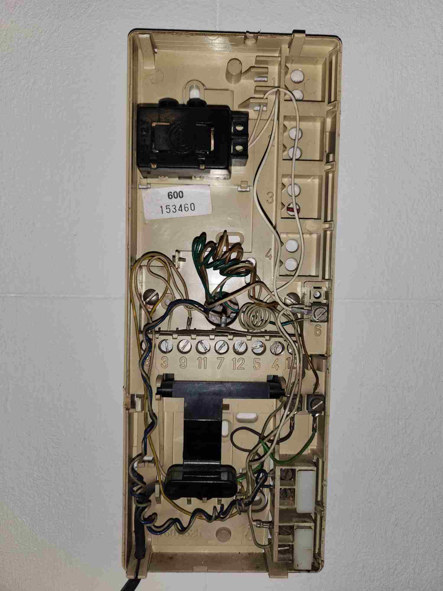

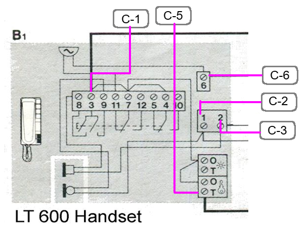

test342
Salve, buon anno intanto,
scusate forse è la prima volta che scrivo. Io ho 3 citofoni a casa SEKO LT 600 da quello che ho capito a 5 fili. Allego foto anche per vedere come è cablato. Vorrei collegarci il RING INTERCOM ma non riesco a capire come fare potete cortesemente aiutarmi? Il Ring Intercom non l'ho ancora comprato.
N.B. i 3 citofono sono pure collegati tra loro per fare da interfono e purtroppo ho anche il problema che si sentono bassissimo tra loro. Mentre chi mi citofona dall'esterno io sento loro ma loro non sentono me. Quindi credo di avere 3 problemi da risolvere ma partiamo dal primo ovvero come collegare il RING INTERCOM GRazie a chiunque mi aiuti.
LT SEKO 600.jpg
I collegamenti potrebbero essere questi:
Ma risolverei i problemi dell'impianto prima ancora di passare al Ring... 🤔
