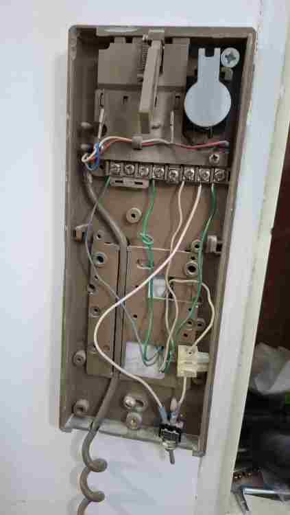

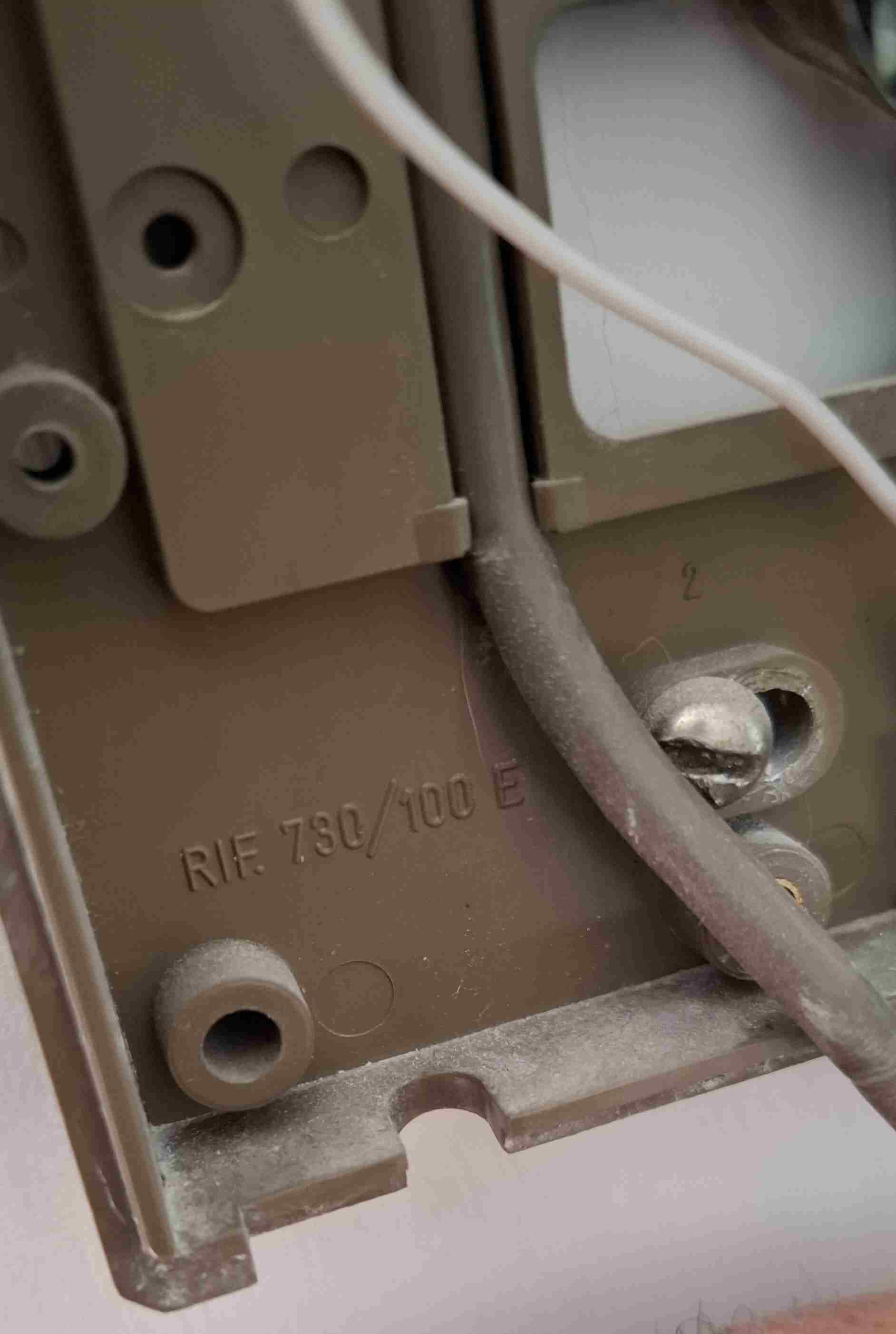

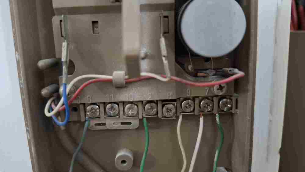

Trytofix Inserito: 7 gennaio 2025 Segnala Inserito: 7 gennaio 2025 (modificato) Buongiorno e buon anno a tutti Dovrei collegare il Ring Intercom al mio Urmet 730/100E, il modello esatto non è listato nell'app ma dai cablaggi mi sembra identico al 730/1 (che invece è presente nella lista). Quindi i collegamenti dovrebbero essere i seguenti, vi torna? -C2 con 1. -C3 con 2. -C4 con 6. -C5 con 9. -C6 con 7. Grazie Modificato: 7 gennaio 2025 da Trytofix
Ggiovanni Inserita: 7 gennaio 2025 Segnala Inserita: 7 gennaio 2025 Sembrerebbe corretto. Prova il collegamento e facci sapere
Trytofix Inserita: 8 gennaio 2025 Autore Segnala Inserita: 8 gennaio 2025 Grazie mille, appena posso provo e vi dico.
Trytofix Inserita: 7 settembre 2025 Autore Segnala Inserita: 7 settembre 2025 Scusa il ritardo ma per questioni personali non avevo più potuto dedicarmi all installazione. Comuque confermo che il collegamento è corretto ed ha funzionato tutto al primo colpo. Grazie mille per il supporto Ggiovanni. Saluti a tutti
Ggiovanni Inserita: 7 settembre 2025 Segnala Inserita: 7 settembre 2025 Ottimo! Grazie per la conferma.
