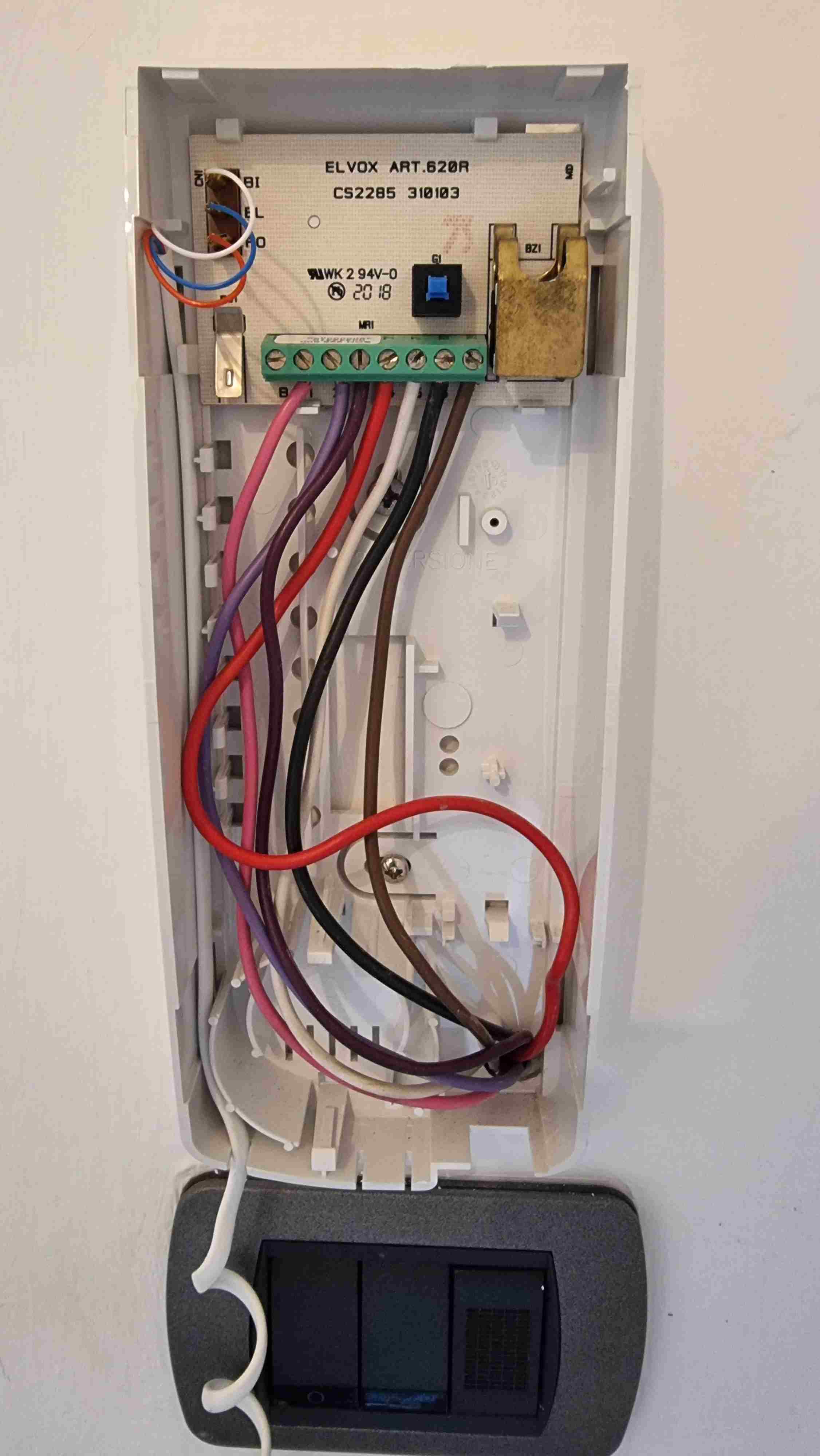

bert0 Inserito: 7 gennaio 2025 Segnala Inserito: 7 gennaio 2025 Ciao ho letto vari thread prima di postare e non ho trovato un caso simile al mio. In caso contrario, mi scuso in anticipo con i moderatori. Ho acquistato un Ring Intercom da connettere al mio citofono di casa ma non riesco a capire come connettere correttamente i due dispositivi. Il citofono è un Elvox 620R a 7 fili (vedi foto allegata). L'impianto citofonico è un impianto condominiale, con posto esterno di 8 unità e alimentatore Elvox M831. Ho seguito le istruzioni del Ring (qui e qui) ma non capisco cosa fare e non vorrei arrecare danno all'impianto. Qualcuno riesce a darmi una mano? Grazie!
Ggiovanni Inserita: 7 gennaio 2025 Segnala Inserita: 7 gennaio 2025 Ciao, se scegli il tuo modello nell'app ring (nella versione a 7 cavi) ti dovrebbe dire esattamente in quale morsetto mettere ogni singolo cavo del ring
Ggiovanni Inserita: 7 gennaio 2025 Segnala Inserita: 7 gennaio 2025 Anche lo schema proposto dall'utente è corretto:
