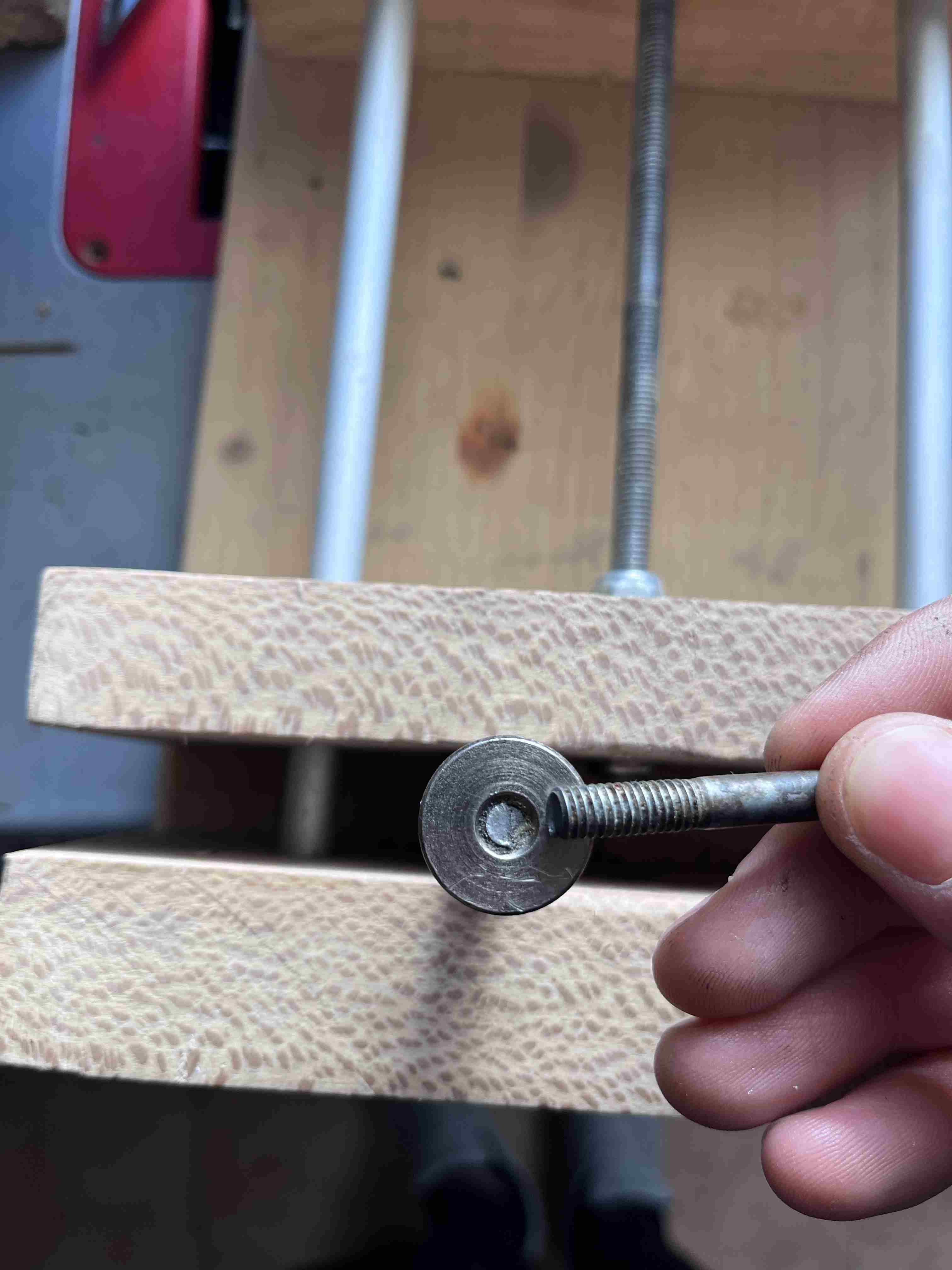

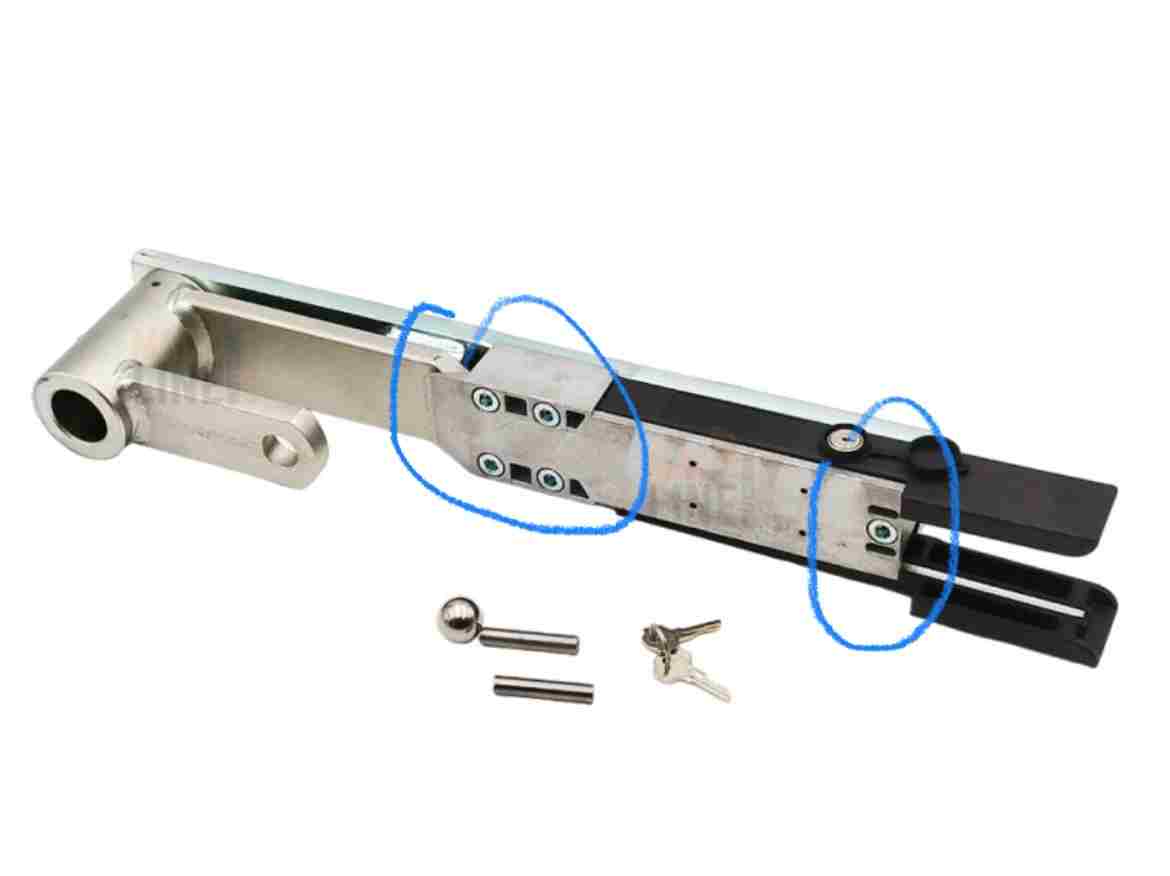

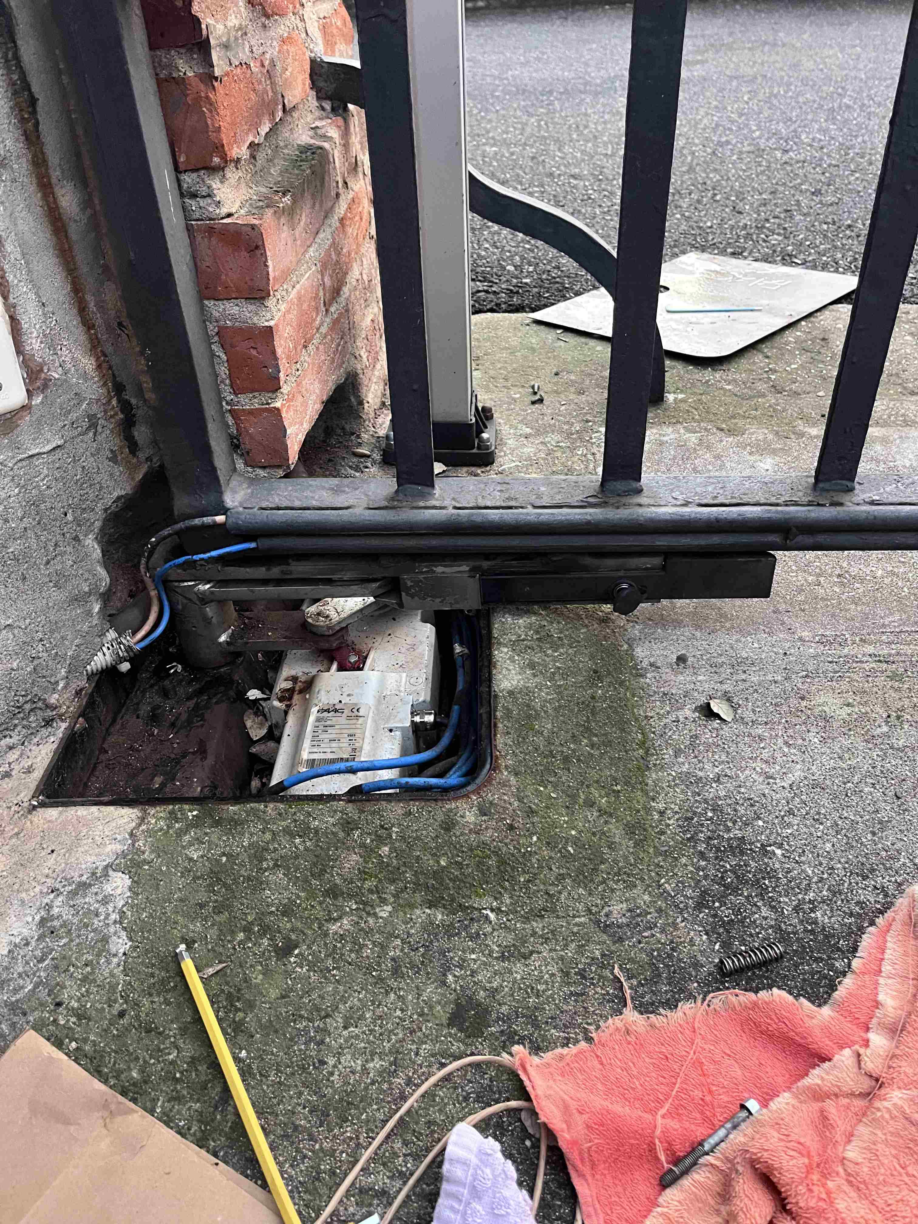

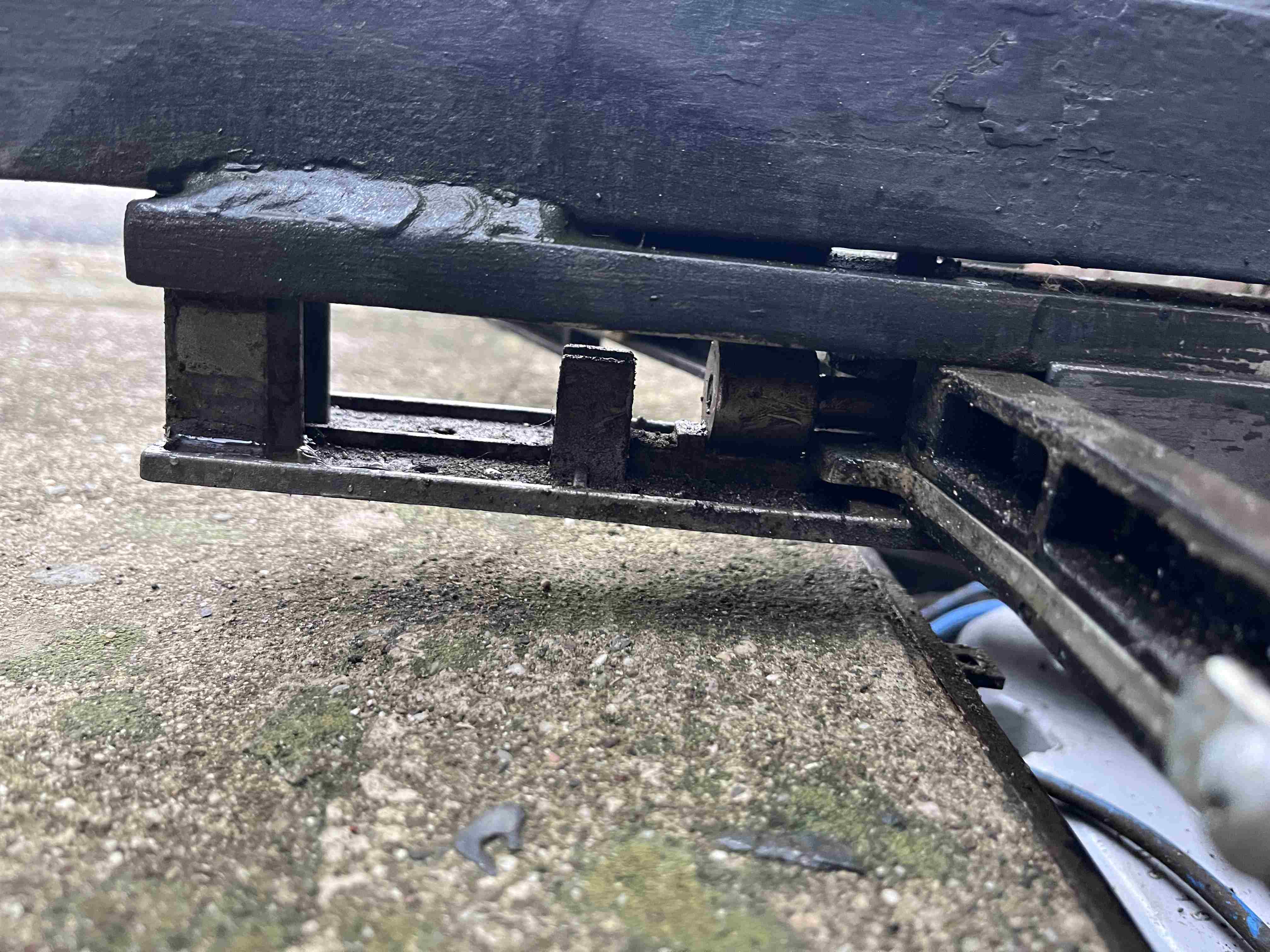

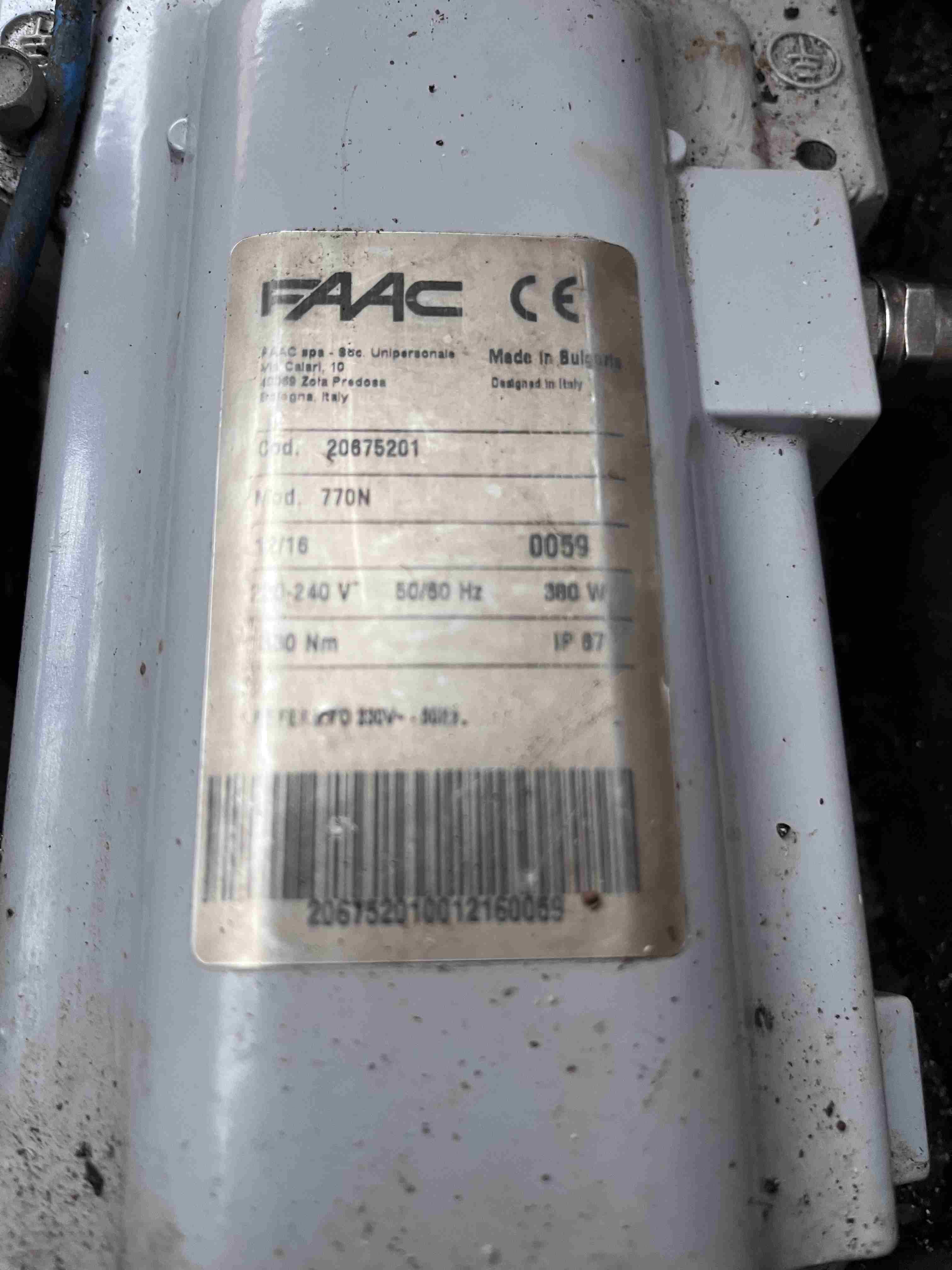

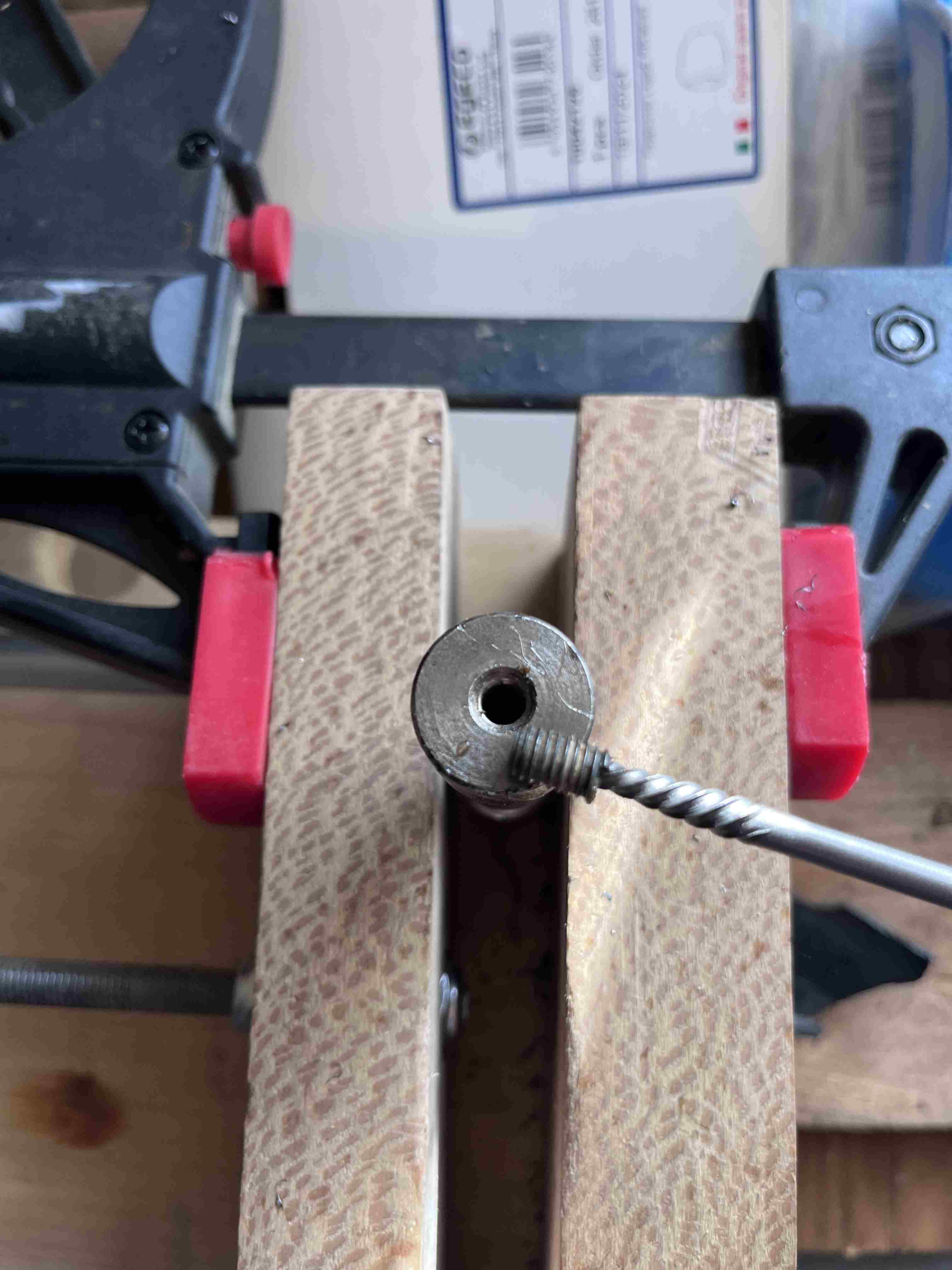

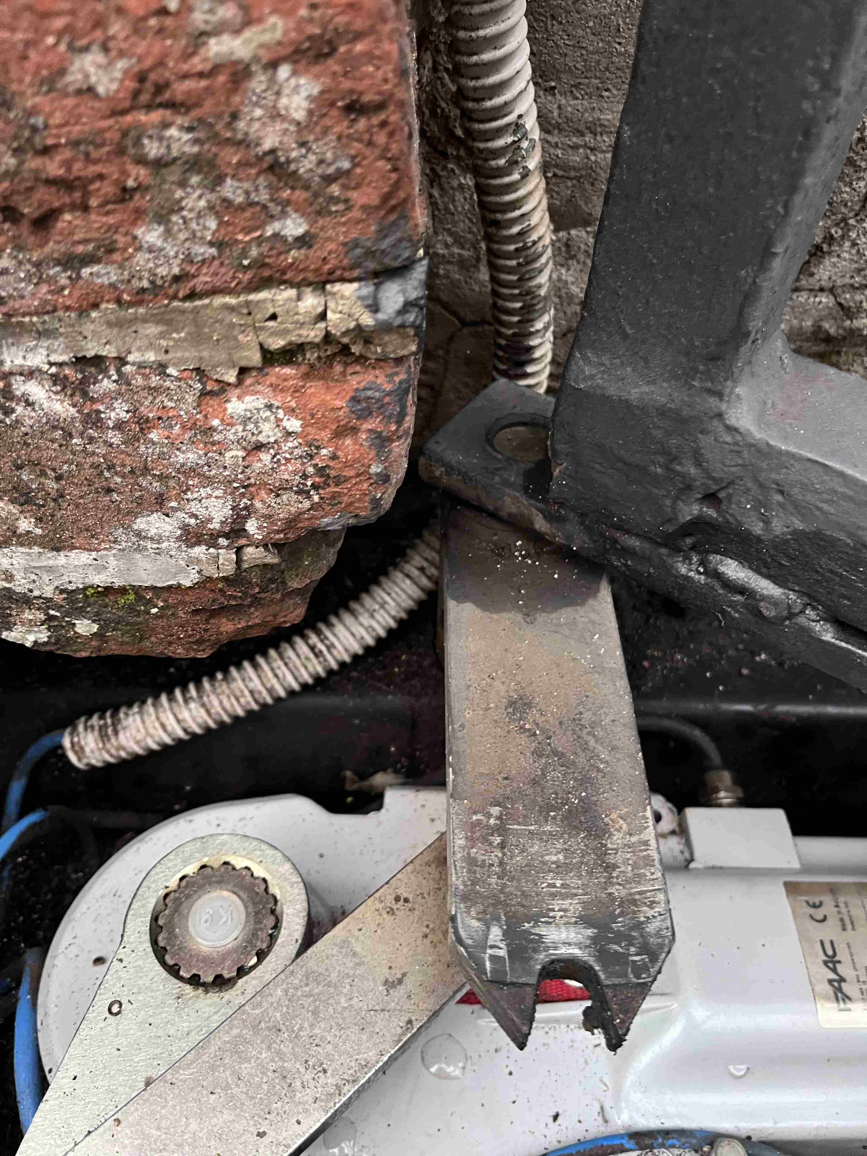

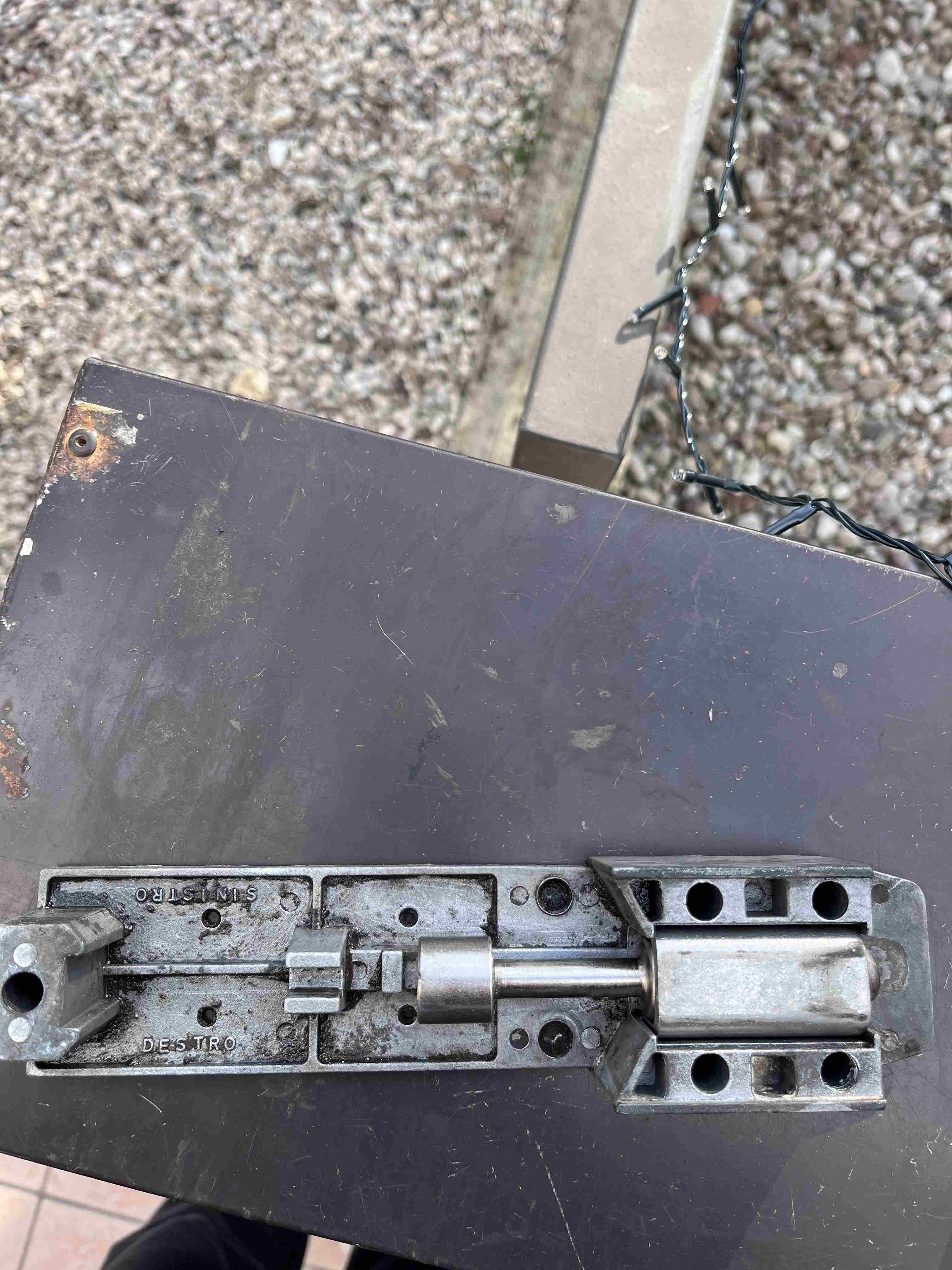

Ovidiu87 Inserito: 7 gennaio 2025 Segnala Inserito: 7 gennaio 2025 (modificato) Ciao a tutti, sto avendo un problema con il dispositivo di sgancio del mio cancello automatico FAAC 770N, che utilizza un sistema Genius. La vite che spinge il pistone è uscita completamente insieme alla molla, e ora il dispositivo non funziona più correttamente. Vorrei sapere come procedere per rimuovere e sostituire il dispositivo di sgancio. Qualcuno che ha esperienza con questo modello potrebbe guidarmi? Inoltre, se sapete dove trovare un ricambio originale o compatibile, vi sarei grato! Grazie in anticipo per l’aiuto! Modificato: 7 gennaio 2025 da Maurizio Colombi Uniformata la formattazione del testo.
Roberto Garoscio Inserita: 7 gennaio 2025 Segnala Inserita: 7 gennaio 2025 Riassembla l’esistente se possibile, il ricambio è completo di tutto il blocco di sgancio che però va saldato al posto del vecchio.
Ovidiu87 Inserita: 8 gennaio 2025 Autore Segnala Inserita: 8 gennaio 2025 Ciao Roberto, grazie per la risposta. Il dispositivo di sgancio ha 5 bulloni a brugola che lo fissano. Quattro si trovano vicino al motore e riesco ad accedervi girando il cancello per inserire la chiave e svitarli. Tuttavia, c’è un quinto bullone sul lato opposto, dove purtroppo non ho abbastanza spazio per inserire la chiave e lavorare comodamente. Come raggiungere questo bullone o se c’è un metodo alternativo per rimuoverlo senza smontare ulteriori parti del cancello?
Roberto Garoscio Inserita: 8 gennaio 2025 Segnala Inserita: 8 gennaio 2025 Smonta l’anta non ci sono altre soluzioni.
Ovidiu87 Inserita: 11 gennaio 2025 Autore Segnala Inserita: 11 gennaio 2025 Grazie per le risposte. Alla fine sono riuscito ad smontare il dispositivo di sgancio usando una chiave a brugola tagliata a metà in modo da farla entrare tra poco spazio che c’è era fra anta e pavimento. Puoi sono riuscito ad estrarre il pezzo del bullone rotto dentro nel pistoncino di sblocco. Così ho risparmiato 206 euro + iva per il pezzo di ricambio nuovo. Resta da trovare il bullone M6x55 parzialmente filettato. Buona fortuna a tutti.
