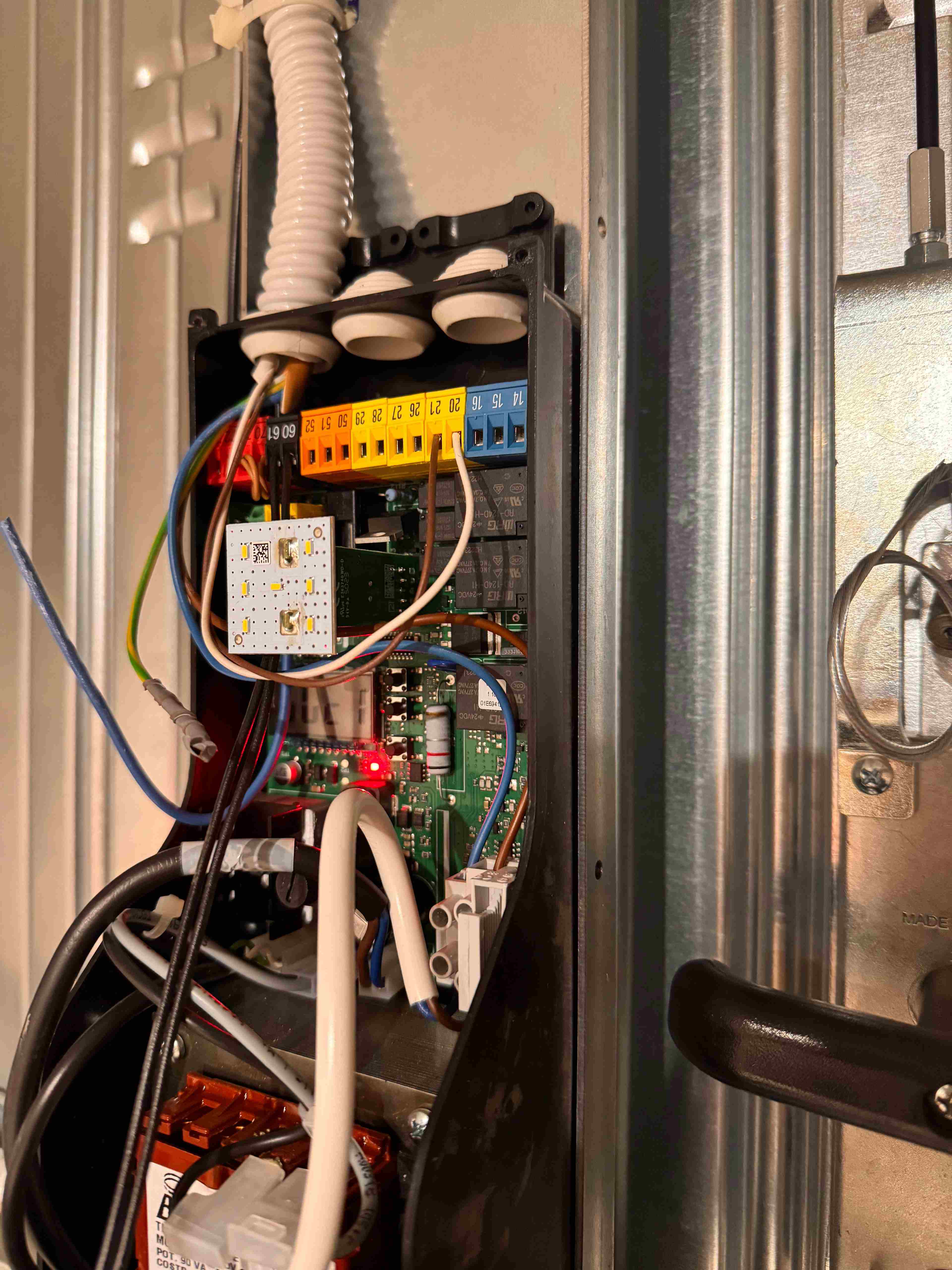

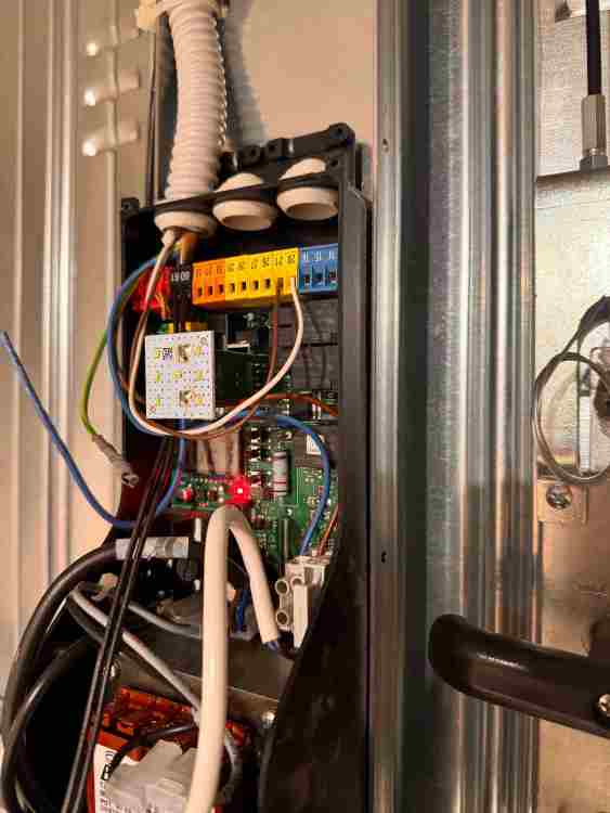

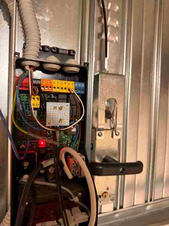

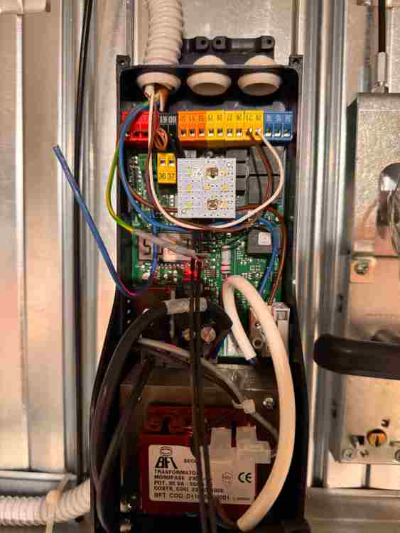

Valerio Viola Inserito: 7 gennaio 2025 Segnala Inserito: 7 gennaio 2025 Buonasera a tutti, mi sono ritrovato montato sul garage della nuova casa una basculante con motoriduttore della BFT con scheda VEGA VEGA ULTRA. Mio padre mi ha regalato dei ricambi del suo cancello automatico e tra questi ci sta una ricevente FAAC 787852. Siccome il cancello di accesso al mio garage si apre con un telecomando SLH XT2 della FAAC, e avendo visto che la ricevente che mi ha regalato è compatibile mi chiedevo se fosse possibile aggiungerla alla scheda BFT. vi allego delle foto per completezza grazie mille!
giugn76 Inserita: 18 gennaio 2025 Segnala Inserita: 18 gennaio 2025 Potresti alimentare la scheda faac e mettere un piccolo relè 24VDc e con il contatto di questo comandare tra 60/61
ROBY 73 Inserita: 18 gennaio 2025 Segnala Inserita: 18 gennaio 2025 Ciao @giugn76 3 ore fa, giugn76 ha scritto: Potresti alimentare la scheda faac e mettere un piccolo relè 24VDc e con il contatto di questo comandare tra 60/61 Non conosco di preciso le riceventi FAAC, ma si potrebbe abbinare ad un'interfaccia relè 787725 e poi Che tu sappia, la ricevente in questione RP 433 SLH cod. 787852, può essere alimentata solo in 24VCC, oppure anche 24VCA? Ho cercato anche il manuale: https://faacbe.netrisingclienti.com/uploads/media/file/0001/01/1dc023042c43915a645aee78d35a7c081962a3f9.pdf ma non mi sembra che sia specificato, a meno che non si possa fare come ho trovato su questo: https://faacbe.netrisingclienti.com/uploads/media/file/0001/01/26b6605794d472356a679b50813937e4a9bbdeca.pdf Perché dalla Scheda VEGA BFT escono solo 24VCA Di conseguenza il contatto del relè dell'interfaccia si può collegare direttamente ai morsetti 60-61 della scheda VEGA, credo, giusto?
giugn76 Inserita: 19 gennaio 2025 Segnala Inserita: 19 gennaio 2025 18 ore fa, ROBY 73 ha scritto: Ciao @giugn76 Non conosco di preciso le riceventi FAAC, ma si potrebbe abbinare ad un'interfaccia relè 787725 e poi Che tu sappia, la ricevente in questione RP 433 SLH cod. 787852, può essere alimentata solo in 24VCC, oppure anche 24VCA? Ho cercato anche il manuale: https://faacbe.netrisingclienti.com/uploads/media/file/0001/01/1dc023042c43915a645aee78d35a7c081962a3f9.pdf ma non mi sembra che sia specificato, a meno che non si possa fare come ho trovato su questo: https://faacbe.netrisingclienti.com/uploads/media/file/0001/01/26b6605794d472356a679b50813937e4a9bbdeca.pdf Perché dalla Scheda VEGA BFT escono solo 24VCA Di conseguenza il contatto del relè dell'interfaccia si può collegare direttamente ai morsetti 60-61 della scheda VEGA, credo, giusto? Se usi l’interfaccia sei già ok con tutto. Io di solito andavo di relè così da non aspettare materiale.
ROBY 73 Inserita: 19 gennaio 2025 Segnala Inserita: 19 gennaio 2025 2 ore fa, giugn76 ha scritto: Se usi l’interfaccia sei già ok con tutto.......... Ok, ma quindi la ricevente può essere alimentata anche a 24VCA (Tensione Alternata) e non solo in Continua?
giugn76 Inserita: 21 gennaio 2025 Segnala Inserita: 21 gennaio 2025 La scheda rp l’ho sempre usata assieme a centrali faac o altre in continua. Su altri impianti (in alternata) ho sempre inserito la scheda FAAC 787725 che è l’interfaccia.
ROBY 73 Inserita: 21 gennaio 2025 Segnala Inserita: 21 gennaio 2025 14 ore fa, giugn76 ha scritto: ........Su altri impianti (in alternata) ho sempre inserito la scheda FAAC 787725 che è l’interfaccia. Ah ok, sinceramente ci ho sempre capito poco (o meglio non ho mai approfondito l'argomento) sulla parte radio FAAC in genere
