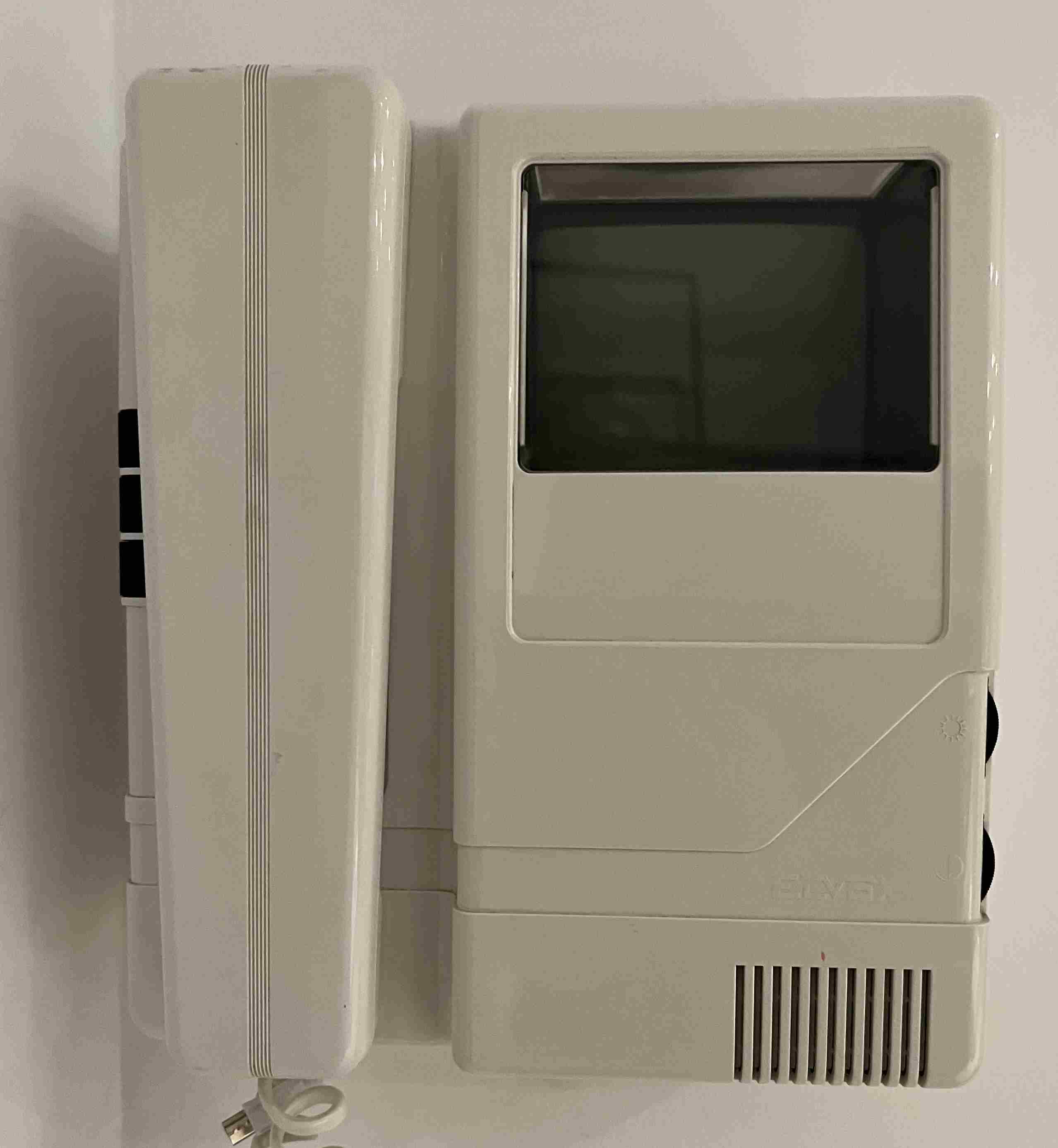

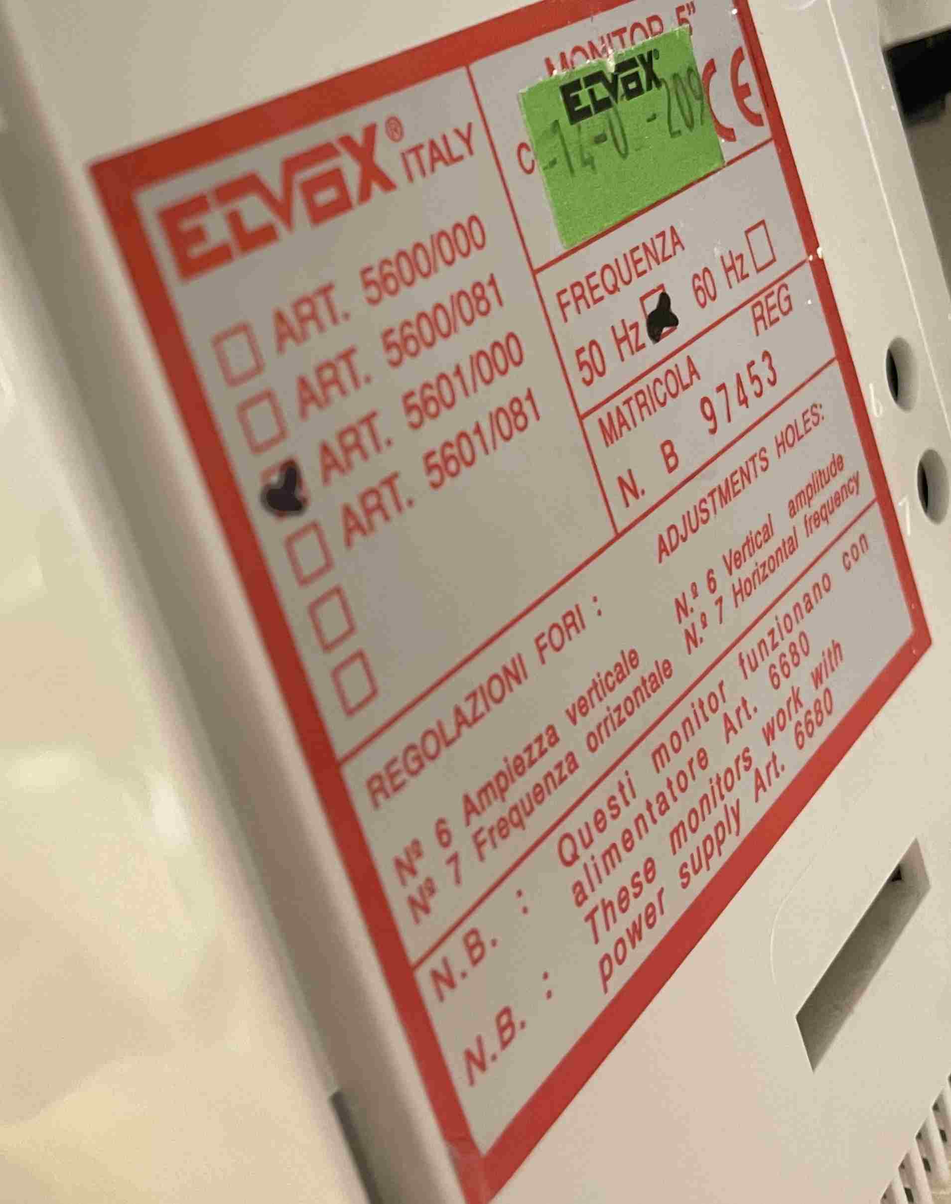

Sostituzione Elvox con altro VideoCitofono
Buongiorno a tutti, sto valutando di sostituire il mio Elvox (5600 credo), video citofono di capitolato nel mio condominio costruzione 2004, con uno nuovo che sia piu compatibile con alcune cose che devo installare per conto mio (Nuki opener da verificare).
Dato che il videocitofono e' collegato ad un portone esterno con telecamera che poi apre anche nella seconda suonata una porta a vetri senza telecamera, sapere quali sono i prodotti compatibili? So che c'e gente che ha tribolato con questi apparecchi per cambiarli...
Grazie mille, allego foto del prodotto che possiedo...
Modificato: da masterzone
Scusate, ho trovato il modello, allego l'immagine.
Grazie ancora
