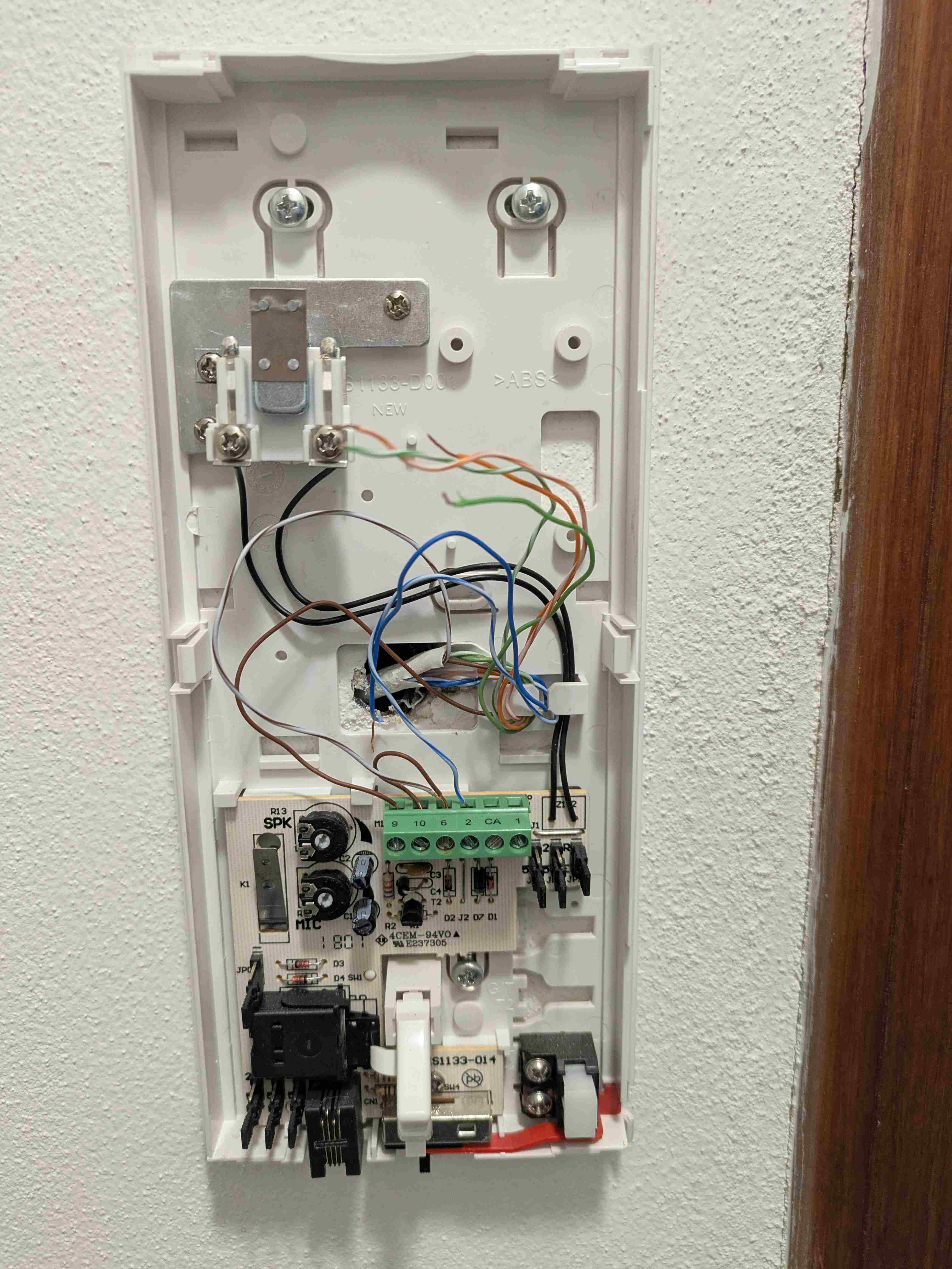

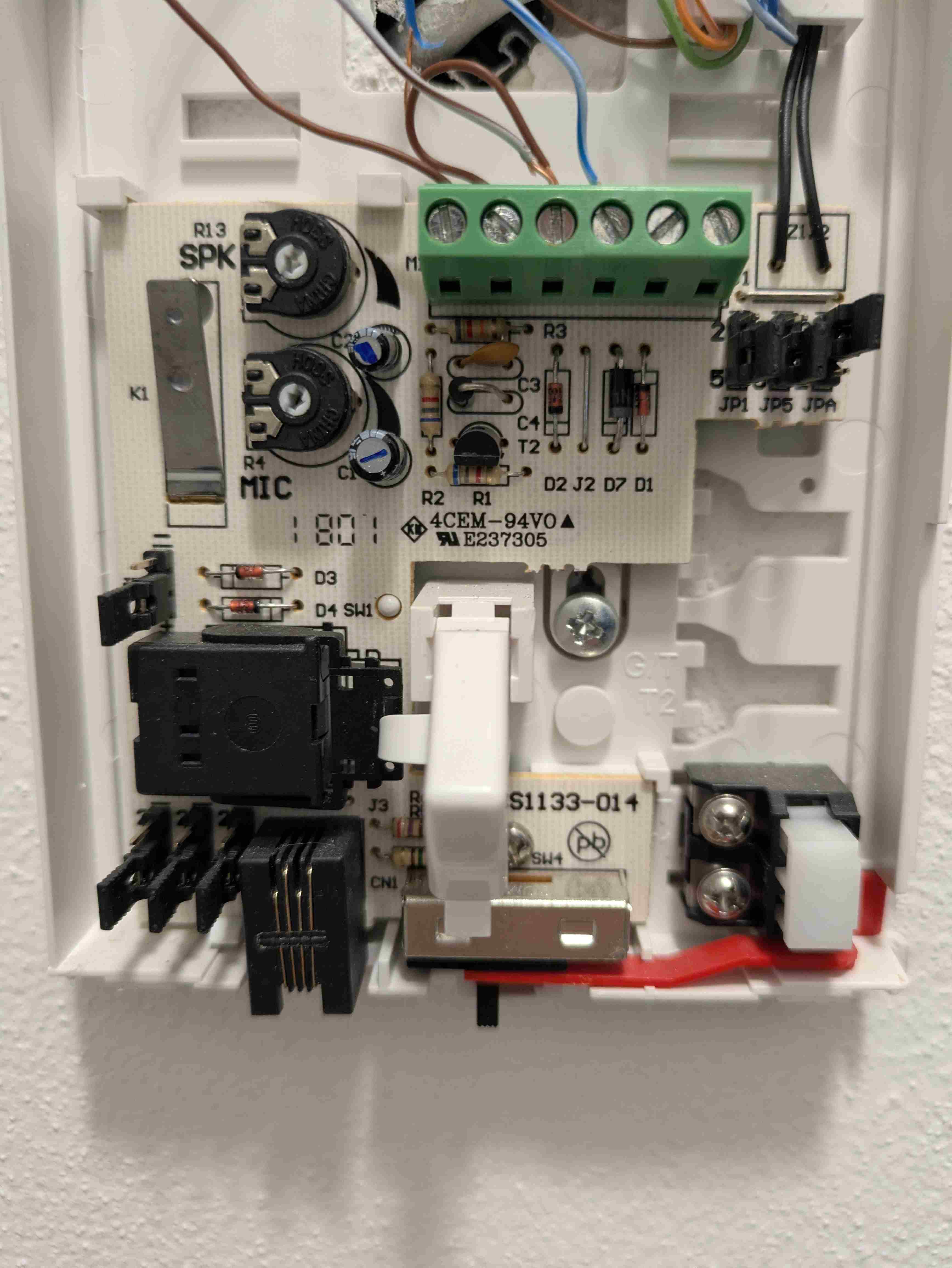

Franc.P Inserito: 8 gennaio 2025 Segnala Inserito: 8 gennaio 2025 (modificato) Buongiorno, spero qualcuno possa supportarmi per il collegamento dei cavi di questo citofono. Ho comprato da poco casa e il precedente proprietario ha fatto svariati lavori per poi venderla incompleta in quanto è stato trasferito in altra regione. Ho trovato il citofono così collegato con il filo della chiamata mancante e svariati fili non collegati. L'unica cosa che funziona è l'apriporta mentre né altoparlante né microfono funzionano. Qualcuno saprebbe darmi supporto su come capire quali sono i cavi e come collegarli? Grazie mille Modificato: 8 gennaio 2025 da Franc.P
patatino59 Inserita: 8 gennaio 2025 Segnala Inserita: 8 gennaio 2025 Come detto più volte, nei citofoni non esiste una normativa sui colori, e ogni installatore fa come crede. Di 1133 esistono varie versioni, e ognuna ha il suo schema di collegamento al quale fare riferimento. Dovresti aprire il citofono di un vicino, verificare innanzitutto che funzioni, e quindi trovare eventuali analogie con i tuoi collegamenti e colori dei fili usati e liberi. L'unico filo differente, nel sistema a 4+1, è il tuo ronzatore di chiamata esterna. Nel pianerottolo dovrebbe esserci la scatola con la dorsale, nella quale troverai altre informazioni "a vista" sulle quali ragionare.
Franc.P Inserita: 8 gennaio 2025 Autore Segnala Inserita: 8 gennaio 2025 @patatino59grazie mille per la risposta. Scusa mille per l'ignoranza ma cosa intendi per il mio ronzatore di chiamata esterna? Che in questo sistema non è il citofono a suonare direttamente ma deve essere collegata un'unità esterna che emetterà il suono della chiamata? Grazie mille ancora
patatino59 Inserita: 9 gennaio 2025 Segnala Inserita: 9 gennaio 2025 15 ore fa, Franc.P ha scritto: cosa intendi per il mio ronzatore di chiamata esterna? Intendo dire che i fili degli altri citofoni dei vicini sono tutti collegati allo stesso modo, eccetto il filo di chiamata, che è solo il tuo. Recupera più informazioni possibili sul tipo e modello preciso, così da poterti aiutare. Anche il modello dell'alimentatore citofonico condominiale può aiutarci a capire il tipo di impianto e come è collegato.
