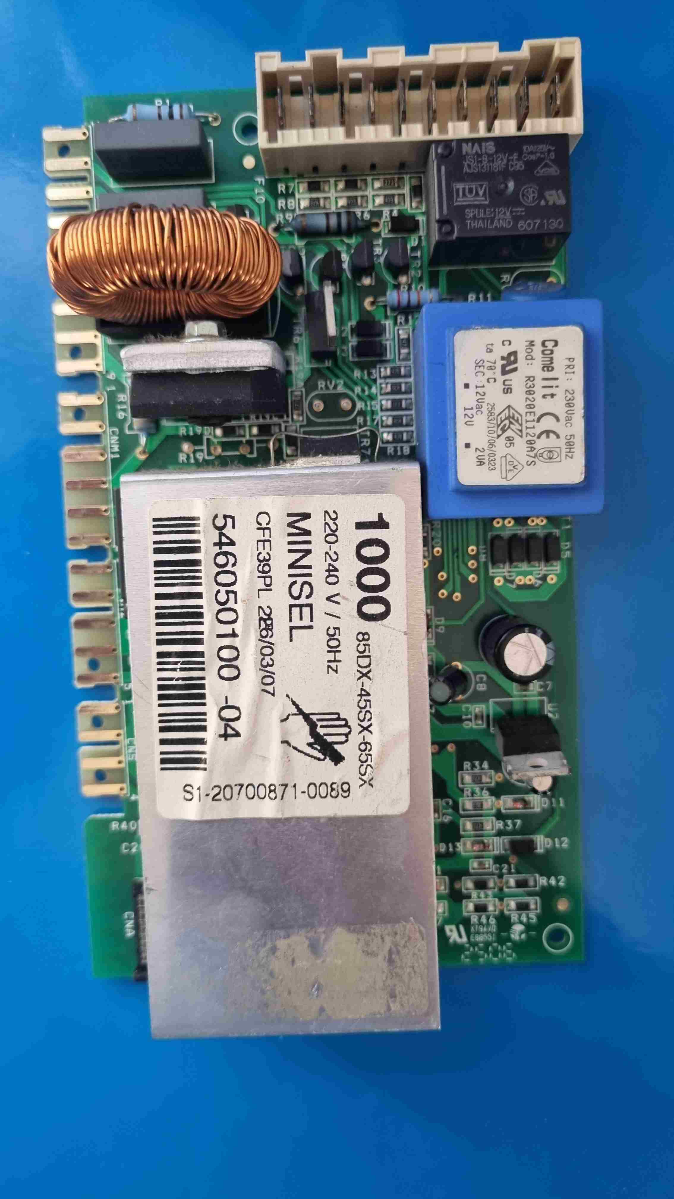

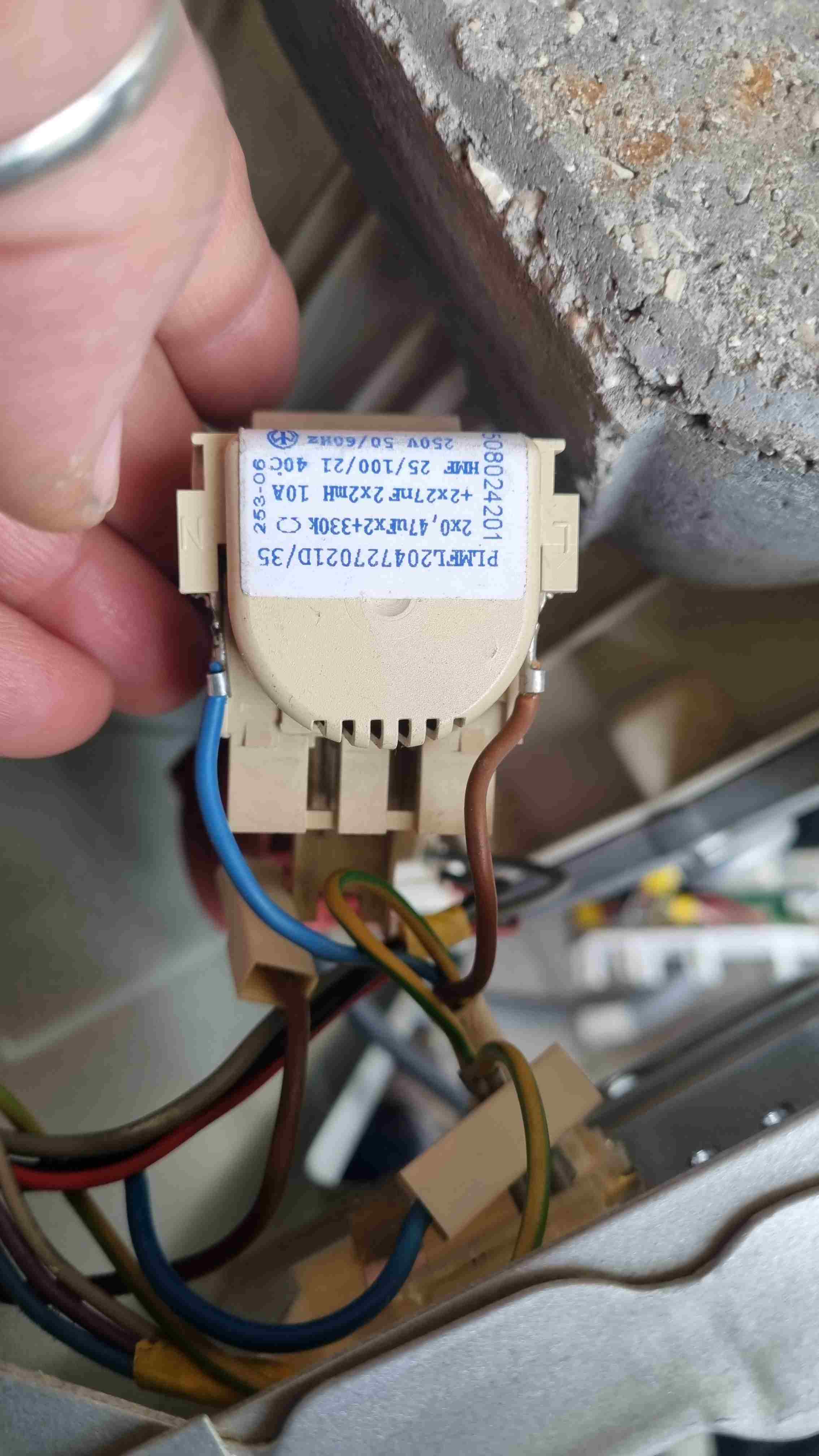

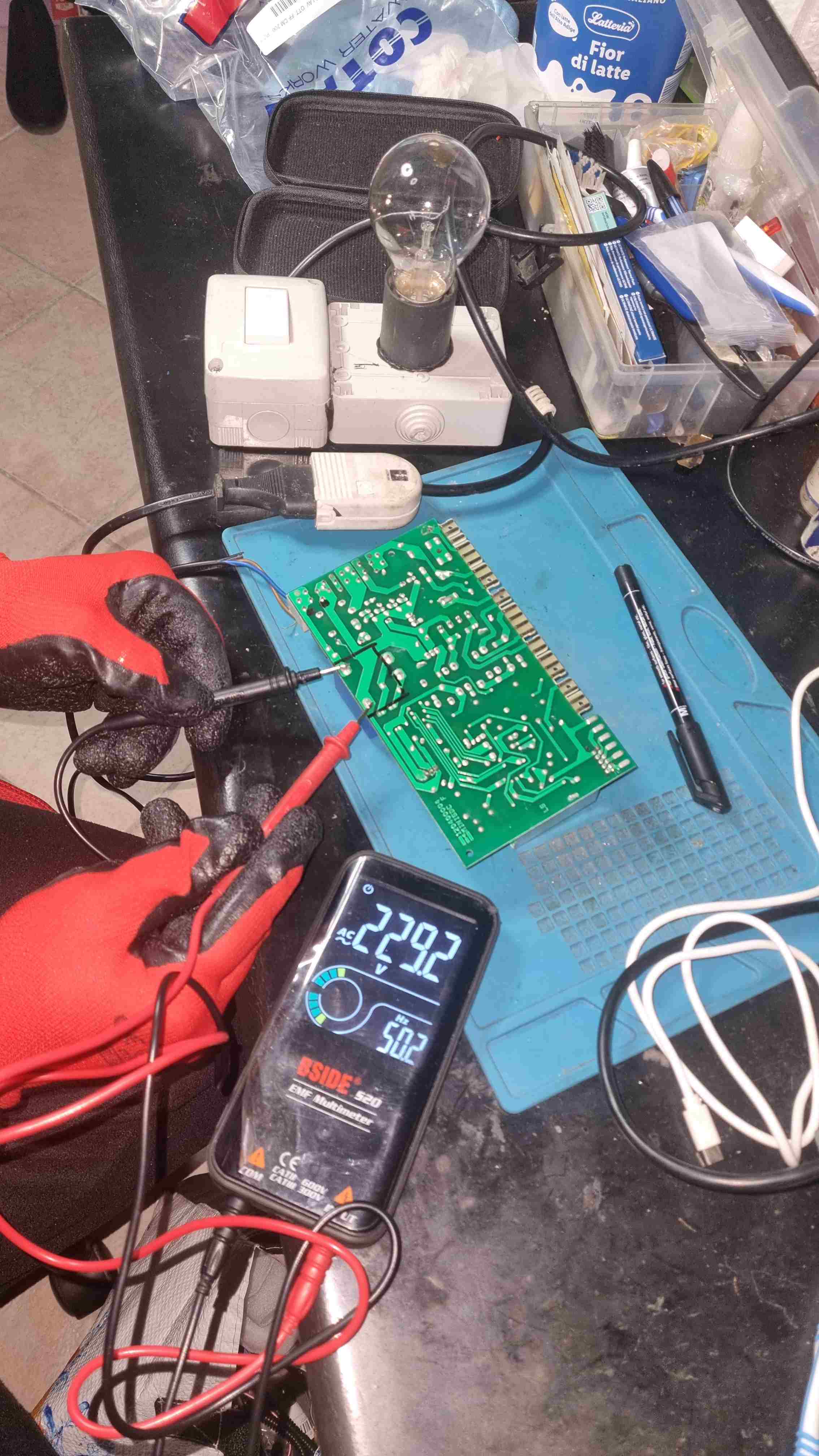

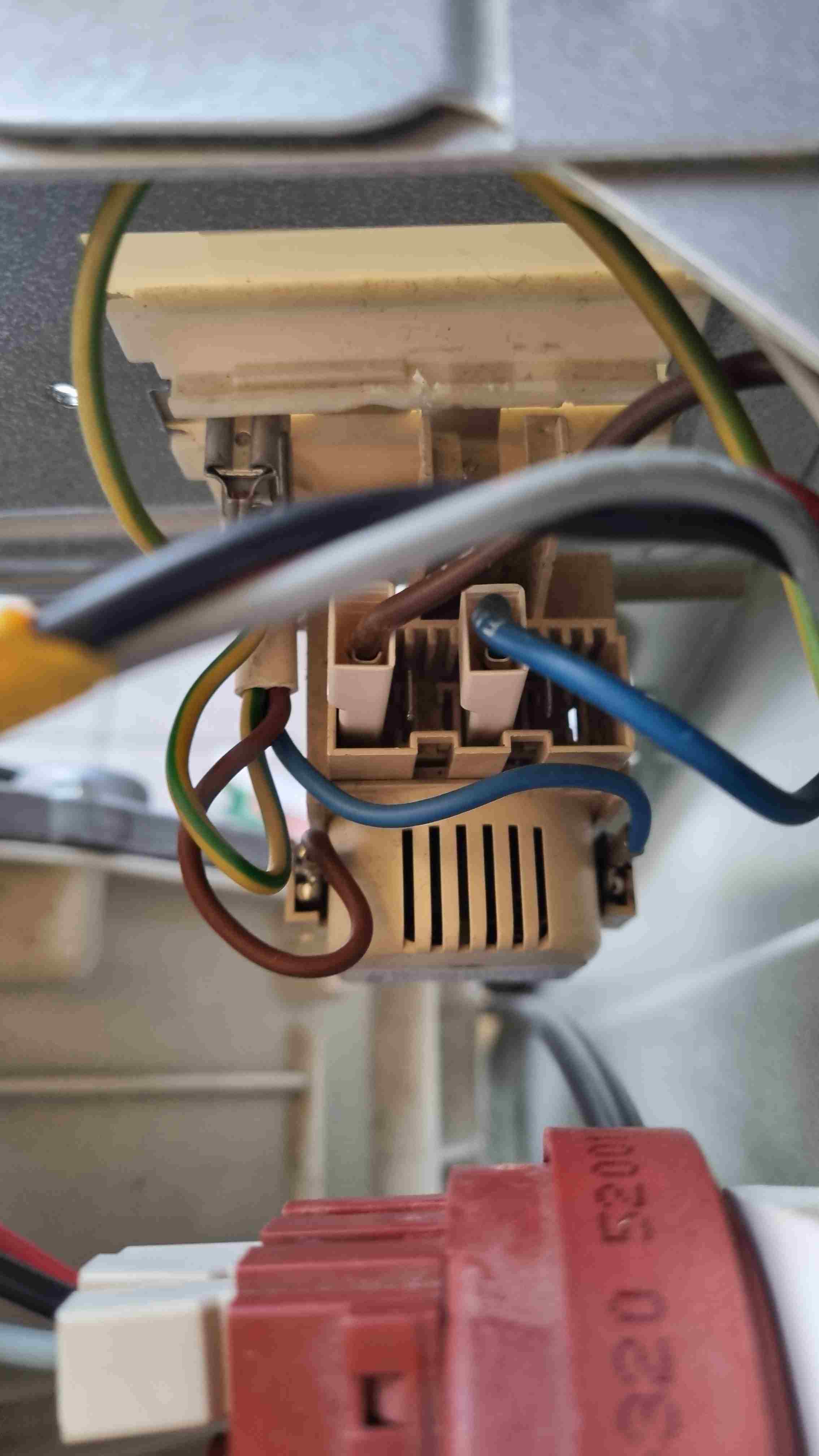

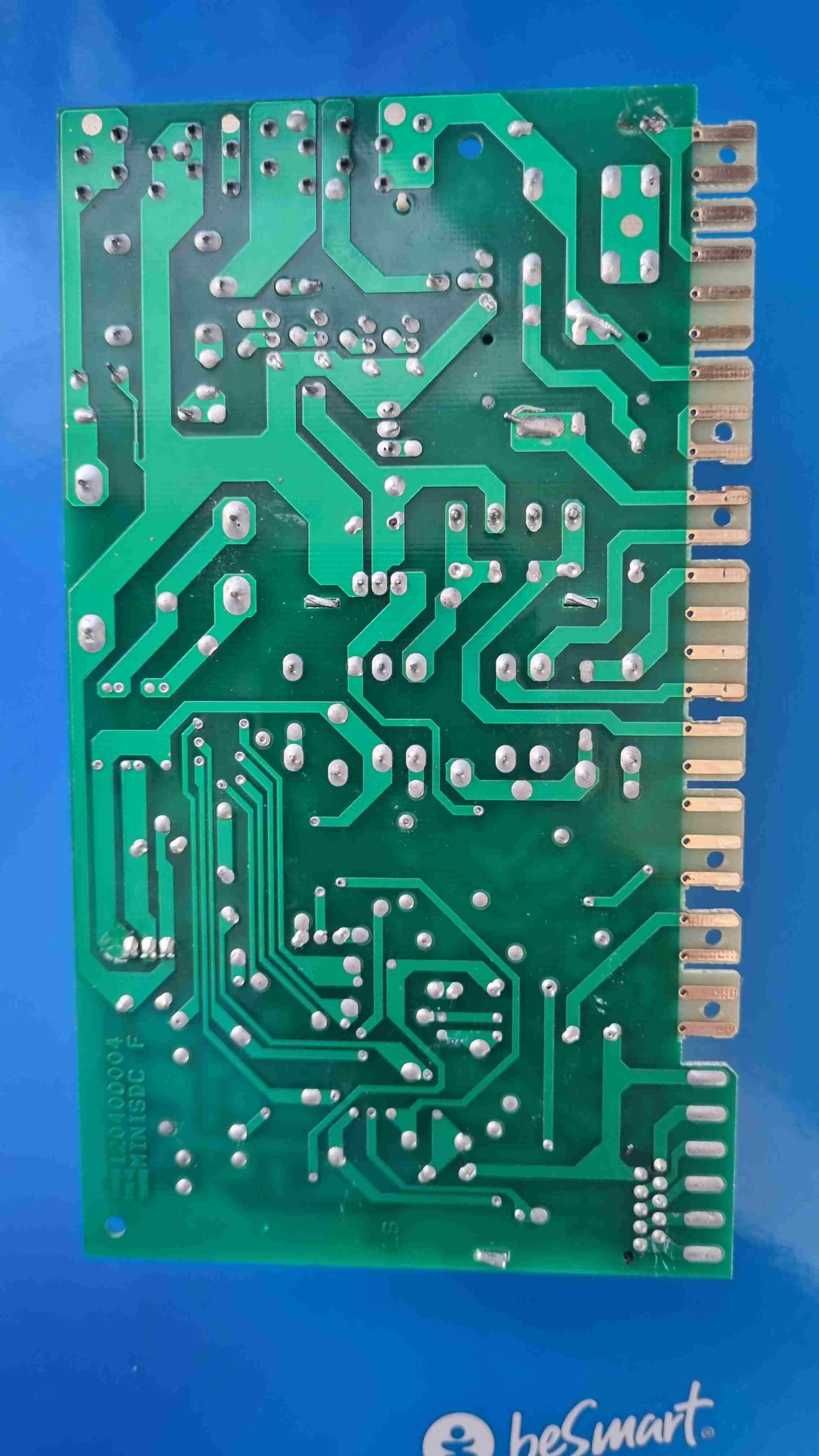

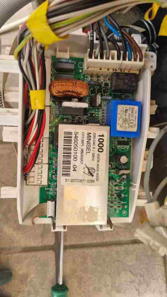

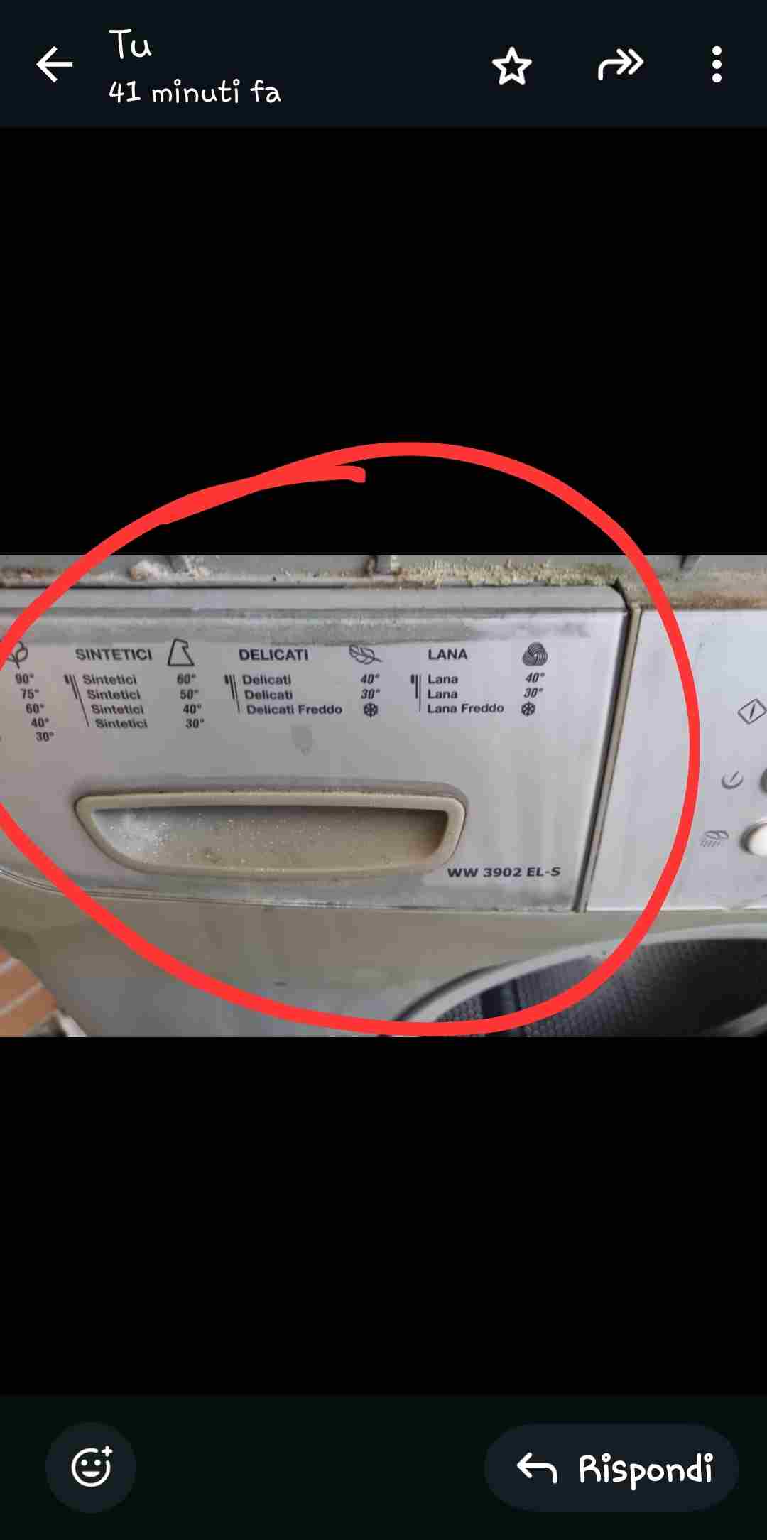

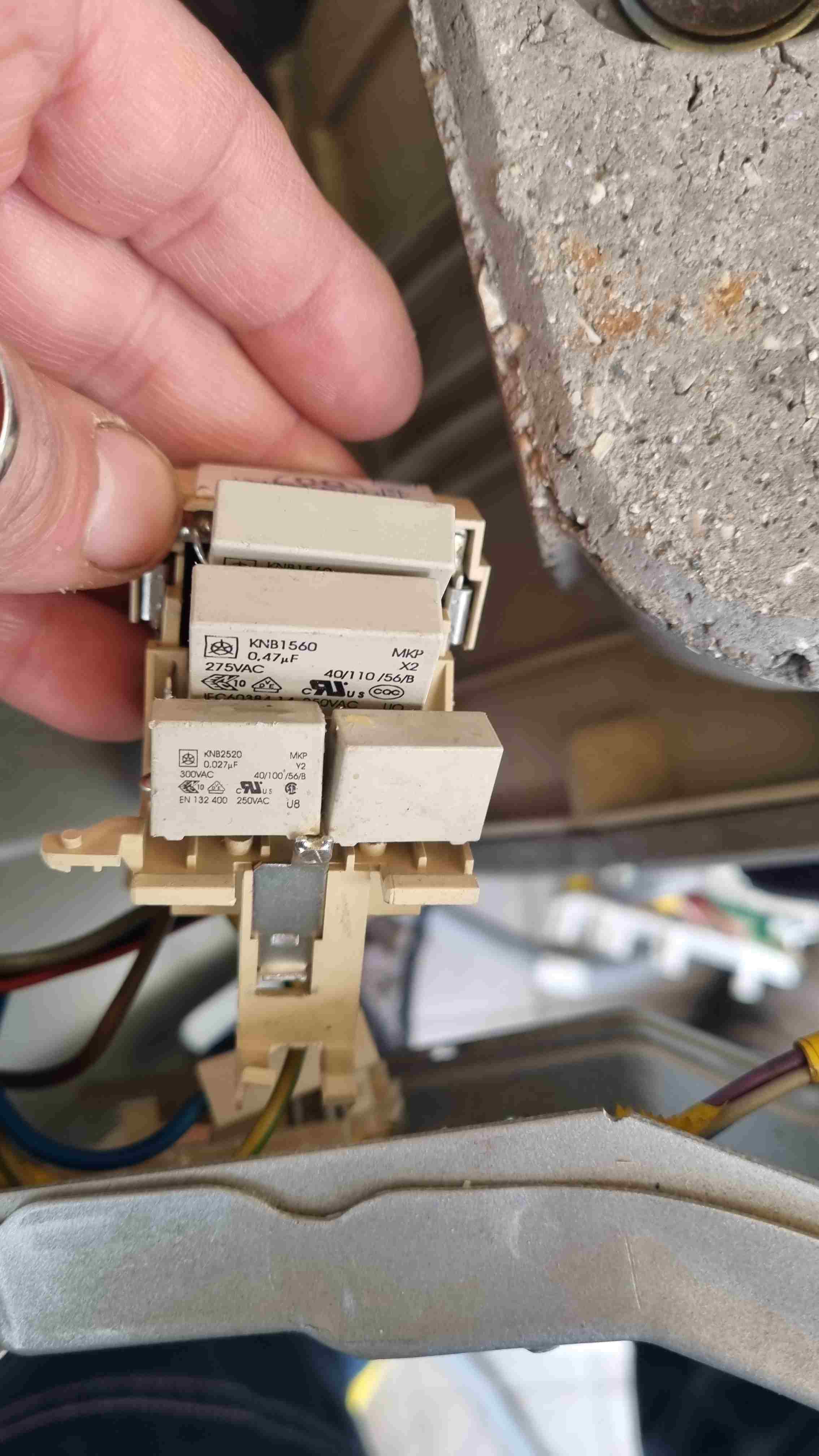

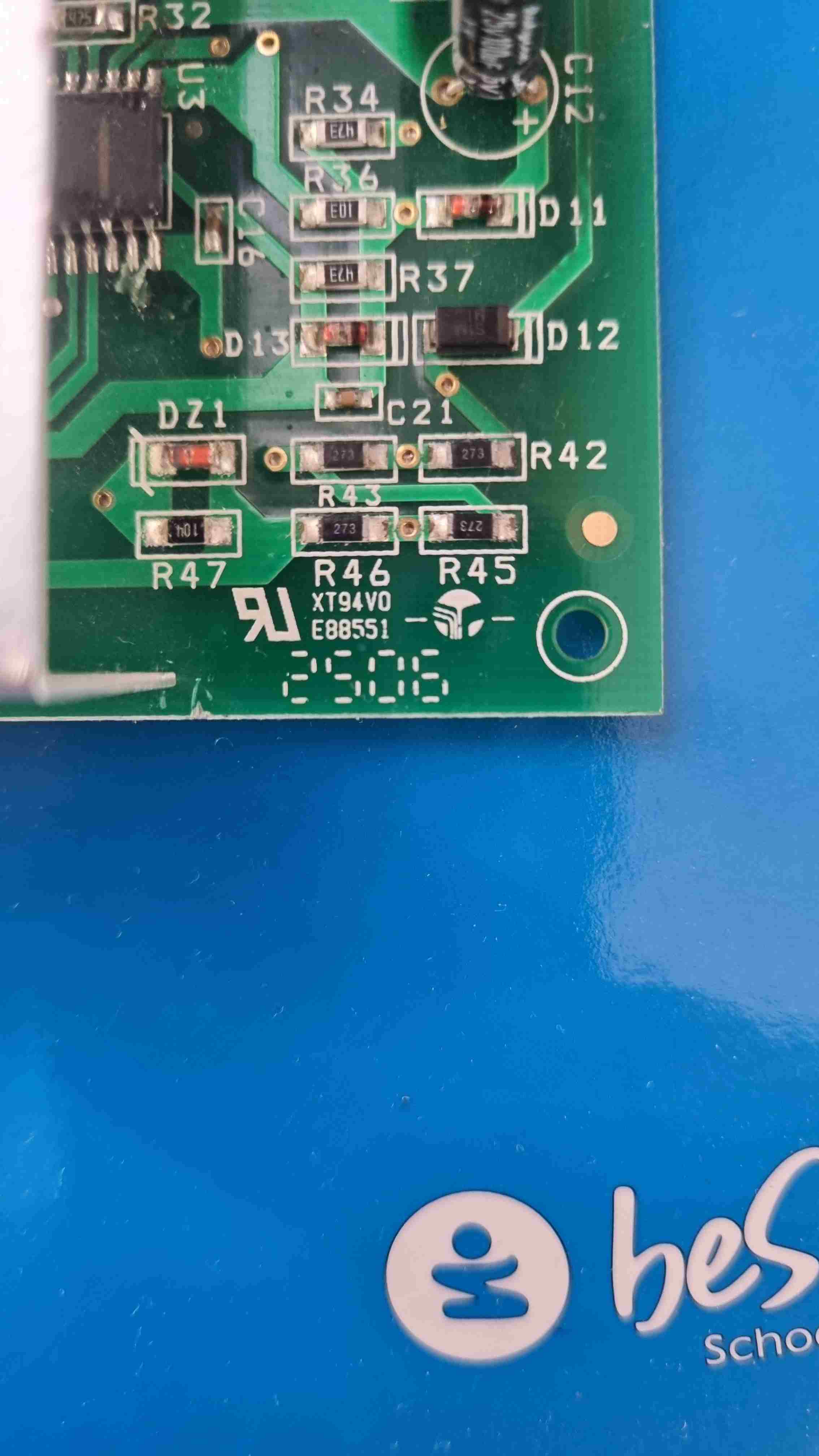

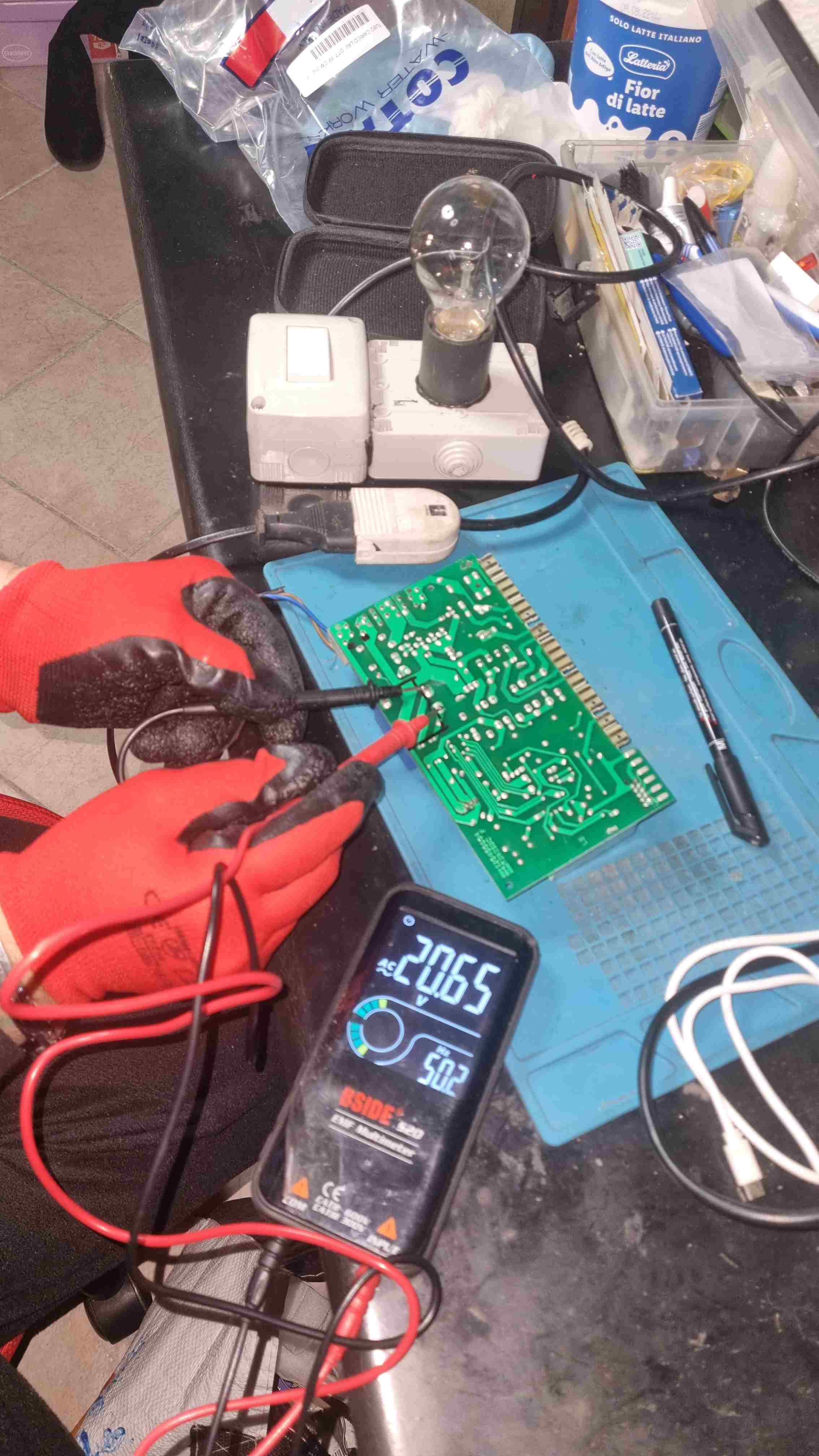

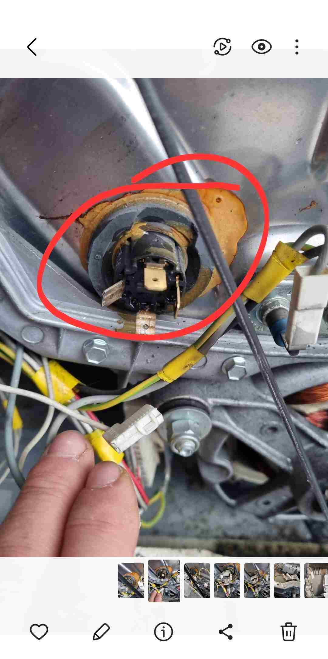

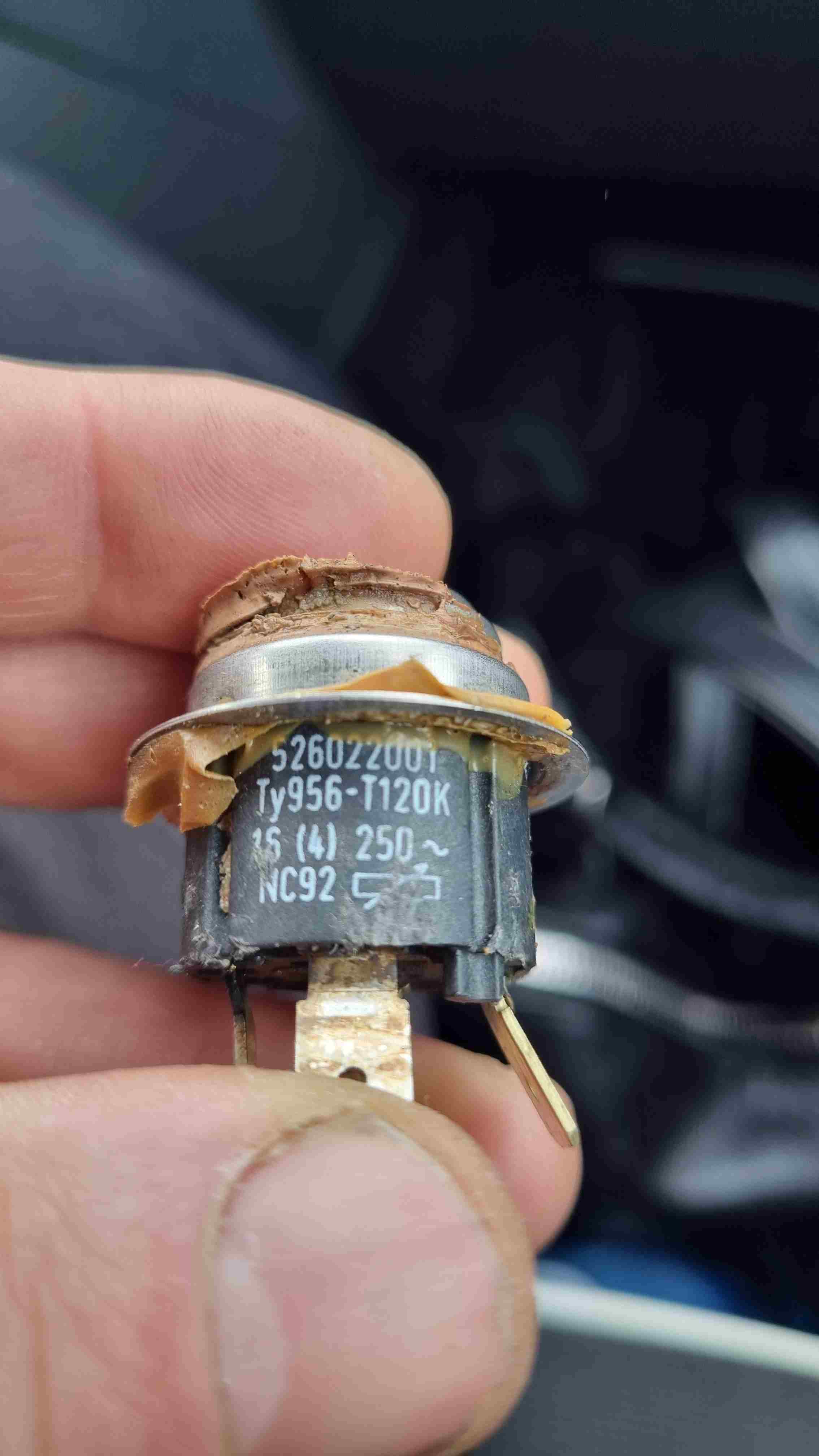

ilgeoivan Inserito: 9 gennaio 2025 Segnala Inserito: 9 gennaio 2025 Buon giorno a tutti nuovo anno nuovo problema ho una lavatrice wega che va saltare generale corrente dopo essere andato x esclusione ho staccato in ordine pompa motore elettrovalvole sonda scheda ho trovato che il pezzo che provoca il corto e questo in foto e si trova in fondo al cestello subito a fianco della resistenza, non capisco proprio come si possa smontare visto che e incollato.ho visto che perde acqua da un lamella dove viene attaccato il faston piu in basso.qualcuno sa dirmi se e pessibile ripararla oppure devo cambiare lavatrice?gr,
Lockeid Inserita: 9 gennaio 2025 Segnala Inserita: 9 gennaio 2025 Lo smontaggio e' semplice; basta scollare facendo leva con un cacciavite. Purtroppo il ricambio originale e' di difficile reperimento. Si può adattare altro tipo con le stesse funzioni e dimensioni. Dovrebbe essere un termostato 30° NA e 90° NC (Circa). Attendi anche il parere di Cioccio che conosce questa azienda.
Stefano Dalmo Inserita: 9 gennaio 2025 Segnala Inserita: 9 gennaio 2025 La guarnizione esterna la devi rimanere attaccata , il termostato ha un lamierino esterno circolare che sta inserito nella gola presente nel gommino porta termostato , infila un cacciavite piccolo a spacco nella parte mancante del gommino . Dietro al piattello , in alto a destra e fai leva verso l’esterno , uscirà dalla sede
ilgeoivan Inserita: 9 gennaio 2025 Autore Segnala Inserita: 9 gennaio 2025 ok sono riuscito a rimuoverla ma mi e venuto un dubbio perche pensavo l acqua che usciva fosse dovuta ad una crepa nella linguetta del.faston invece no,la resistenza e integra e non capisco da dove potesse uscire l.acqua visto che era incastrata bene e a pressione e per toglierla ho dovuto tirare molto.ho cercato il codice in rete e il pezzo e' difficile da trovare e i prezzi sono alti.come posso testare questa resistenza con 4 pin per capire se la corrente salta solo perche i contatti erano a contatto con l acqua oppure perche la resistenza e in corto.
fisica Inserita: 9 gennaio 2025 Segnala Inserita: 9 gennaio 2025 E' un termostato, sicuro che da un ricambista non lo trovi, portando il pezzo? Vedo che lo usano diversi marchi e costa qualche decina di euro al massimo
piergius Inserita: 9 gennaio 2025 Segnala Inserita: 9 gennaio 2025 2 ore fa, ilgeoivan ha scritto: .ho visto che perde acqua da un lamella dove viene attaccato il faston piu in basso. . Questo potrebbe succedere solo se la parte metallica fosse bucata . .. Altrimenti l' acqua riesce ad infiltrarsi tra lui e la gomma o tra la gomma e la Vasca, arrivando al faston . Nel secondo caso si ripara riincollando la gomma . - Buona serata !
ilgeoivan Inserita: 9 gennaio 2025 Autore Segnala Inserita: 9 gennaio 2025 6 ore fa, fisica ha scritto: E' un termostato, sicuro che da un ricambista non lo trovi, portando il pezzo? Vedo che lo usano diversi marchi e costa qualche decina di euro al massimo la parte metallica e integra,come posso testare la resistenza ed eventualmente quale colla posso usare per rimontarla?grz
Stefano Dalmo Inserita: 9 gennaio 2025 Segnala Inserita: 9 gennaio 2025 (modificato) È un termostato on off , non e un sensore , apre e chiude un contatto . E per il tuo problema non devi misurare il suo funzionamento , ma se disperde verso terra , perché ci entra acqua internamente. Quindi devi misurare la dispersione tra i suoi contatti e la parte metallica stessa. . Ovviamente , magari adesso che non c'è acqua al suo interno , non ha problemi. Pulisci bene la colla e guarda se ci sono lesioni. Per rimetterlo in sede , in genere non si usava niente , solo una bella pulizia delle sedie . Ma se vuoi puoi usare bostick super chiaro. O Atea. Modificato: 9 gennaio 2025 da Stefano Dalmo
Ciccio 27 Inserita: 10 gennaio 2025 Segnala Inserita: 10 gennaio 2025 Occhio che credo sia un termostato ibrido: essendo un modello Ardo elettronico, due contatti dovrebbero fare da NTC.
ilgeoivan Inserita: 11 gennaio 2025 Autore Segnala Inserita: 11 gennaio 2025 aggiornamento ho provato a ricillegare il termostato x capire se era difettoso ed e saltato il salvavita quindi sicuramente e difettoso.pero poi e sorto un altro problema,ho staccato tutti i morsetti per provare se si accendeva la lavatrice ma e morta.ho controllato allora con il tester per vedere fino dove arrivava la 220v e ho visto che c e solo in entrata fino al pezzo in foto allegate,sui 2 fili che vanno all interrutore e alla scheda non arriva nulla.non ho visto fusibili ne sulla scheda ne in altri posti qualcuno sa illuminarmi?grz
Stefano Dalmo Inserita: 11 gennaio 2025 Segnala Inserita: 11 gennaio 2025 Scusa , ma stai dicendo che sul condensatore filtro la tensione entra tra blu e marrone e non esce sugli altri due cavi , blu e marrone ? se fosse così by passalo , unisci marrone con marrone e blu con blu . Vedi se funziona e se salta lo stesso
ilgeoivan Inserita: 11 gennaio 2025 Autore Segnala Inserita: 11 gennaio 2025 25 minuti fa, Stefano Dalmo ha scritto: si e proprio cosi in entrata ho la 220 in uscita ho provato prima sul tasto accensione di accensione e non arrivava e allora ho provato all uscita del condensatore filtro e gia li non usciva piu.pero a vista tutti i condensatori non sono scoppiati.se non succede nulla allora provo a baypassare e vedo se da segnindi vita.grz
ilgeoivan Inserita: 12 gennaio 2025 Autore Segnala Inserita: 12 gennaio 2025 35 minuti fa, Stefano Dalmo ha scritto: E allora ? 12 ore fa, Stefano Dalmo ha scritto: ho appena fatto la prova di collegamento e la 220 arriva alla scheda ma non si accende.ho scollegato i connettori e rimosso la scheda e visivamente lnon presenta componenti danneggiati.
ilgeoivan Inserita: 12 gennaio 2025 Autore Segnala Inserita: 12 gennaio 2025 2 ore fa, Stefano Dalmo ha scritto: E allora ? 14 ore fa, Stefano Dalmo ha scritto: ho appena fatto la prova di collegamento e la 220 arriva alla scheda ma non si accende.ho scollegato i connettori e rimosso la scheda e visivamente lnon presenta componenti danneggiati.
Stefano Dalmo Inserita: 12 gennaio 2025 Segnala Inserita: 12 gennaio 2025 (modificato) Guarda se sui cavi a destra in foto , azzurro e marrone c'è tensione 220 - Al lato sottostante , se segui le piste , arrivi al trasformatore , misura se hai una entrata e una uscita a 12 v alternata. Modificato: 12 gennaio 2025 da Stefano Dalmo
ilgeoivan Inserita: 12 gennaio 2025 Autore Segnala Inserita: 12 gennaio 2025 4 ore fa, Stefano Dalmo ha scritto: E allora ? 16 ore fa, Stefano Dalmo ha scritto: ho misurato in ac in entrata misura 229,2volt in uscita ac 20,65v se metto in dc non da una lettura ma il tester oscilla da - 0.3 ! piu1.7.
Stefano Dalmo Inserita: 12 gennaio 2025 Segnala Inserita: 12 gennaio 2025 Scusa ma non conosco questa scheda per guidarti passo passo. Devi vedere se sotto ai condensatori è presente la 12v e la 5 v. . Altrimenti devi verificare i componenti sullo stadio di alimentazione . Scusa ,na non ho capito come da una dispersione si è passati al non trovare tensione all'uscita del filtro e poi al non funzionamento della scheda . Troppe cose insieme , non capisco . Ma il filtro veramente si è isolato ? Hai provocato qualche corto che ha danneggiato la scheda?
ilgeoivan Inserita: 12 gennaio 2025 Autore Segnala Inserita: 12 gennaio 2025 5 ore fa, Stefano Dalmo ha scritto: E allora ? 16 ore fa, Stefano Dalmo ha scritto: si sicuramente ha fatto corto quando ho asciugato e ricollegato il termostato per provare se saltava ancora la corrente.
ilgeoivan Inserita: 14 gennaio 2025 Autore Segnala Inserita: 14 gennaio 2025 Il 12/01/2025 alle 11:37 , Stefano Dalmo ha scritto: Il 11/01/2025 alle 23:54 , Stefano Dalmo ha scritto: . Il 12/01/2025 alle 16:42 , ilgeoivan ha scritto: buon sera volevo solo informarvi che ho rinunciato alla riparazione e ho rottamato la lavatrice se qualcuno avesse bisogno dei ricambi ho recuperato quasi tutti i pezzi.grazie a tutti per l interessamento.
Ciccio 27 Inserita: 14 gennaio 2025 Segnala Inserita: 14 gennaio 2025 Vendili sul web, qualcuno potrebbe averne bisogno.
