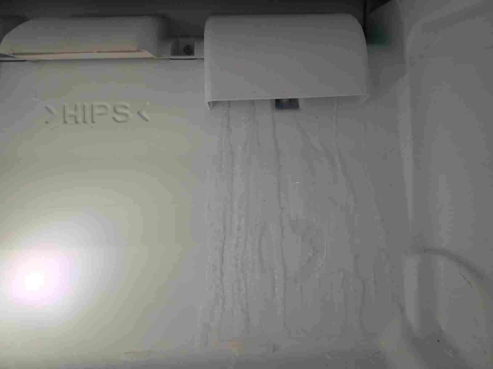

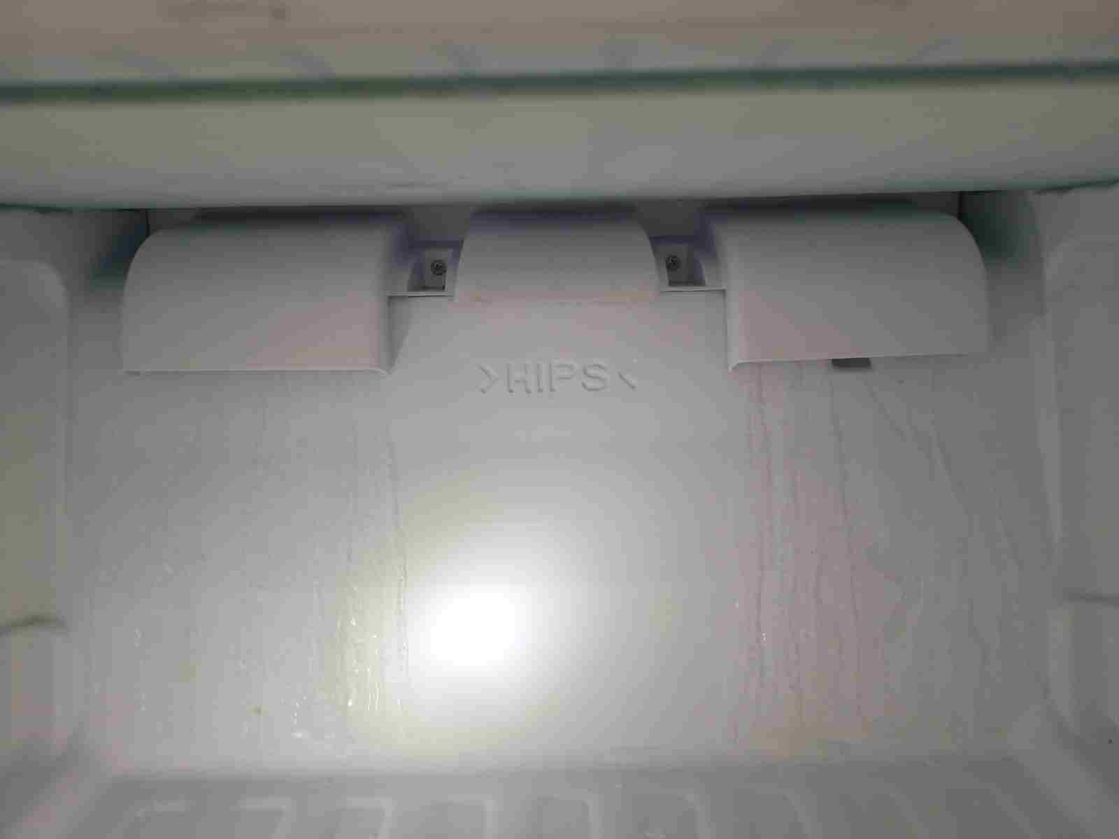

LuaGiorgio Inserito: 11 gennaio 2025 Segnala Inserito: 11 gennaio 2025 Buongiorno a tutti, ho un problema con un frigorifero Hotpoint Ariston E2BYH 19232 F 03. Nel vano congelatore sul fondo, sotto il cassetto basso, si forma uno strato di ghiaccio spesso anche più di 0,5 cm. Sembra che coli dell'acqua dalle bocchette da dove arriva l'aria fredda, acqua che poi si congela sul fondo. Qualcuno può darmi qualche indicazione per risolvere il problema? Grazie. Giorgio
Stefano Dalmo Inserita: 11 gennaio 2025 Segnala Inserita: 11 gennaio 2025 Inizia con il fare uno stop forzato del frigo di 48 ore , tenendo le sue porte aperte . poi lo riaccendi e vedi che fa .
LuaGiorgio Inserita: 15 gennaio 2025 Autore Segnala Inserita: 15 gennaio 2025 Grazie, provo e vedo cosa fa.
