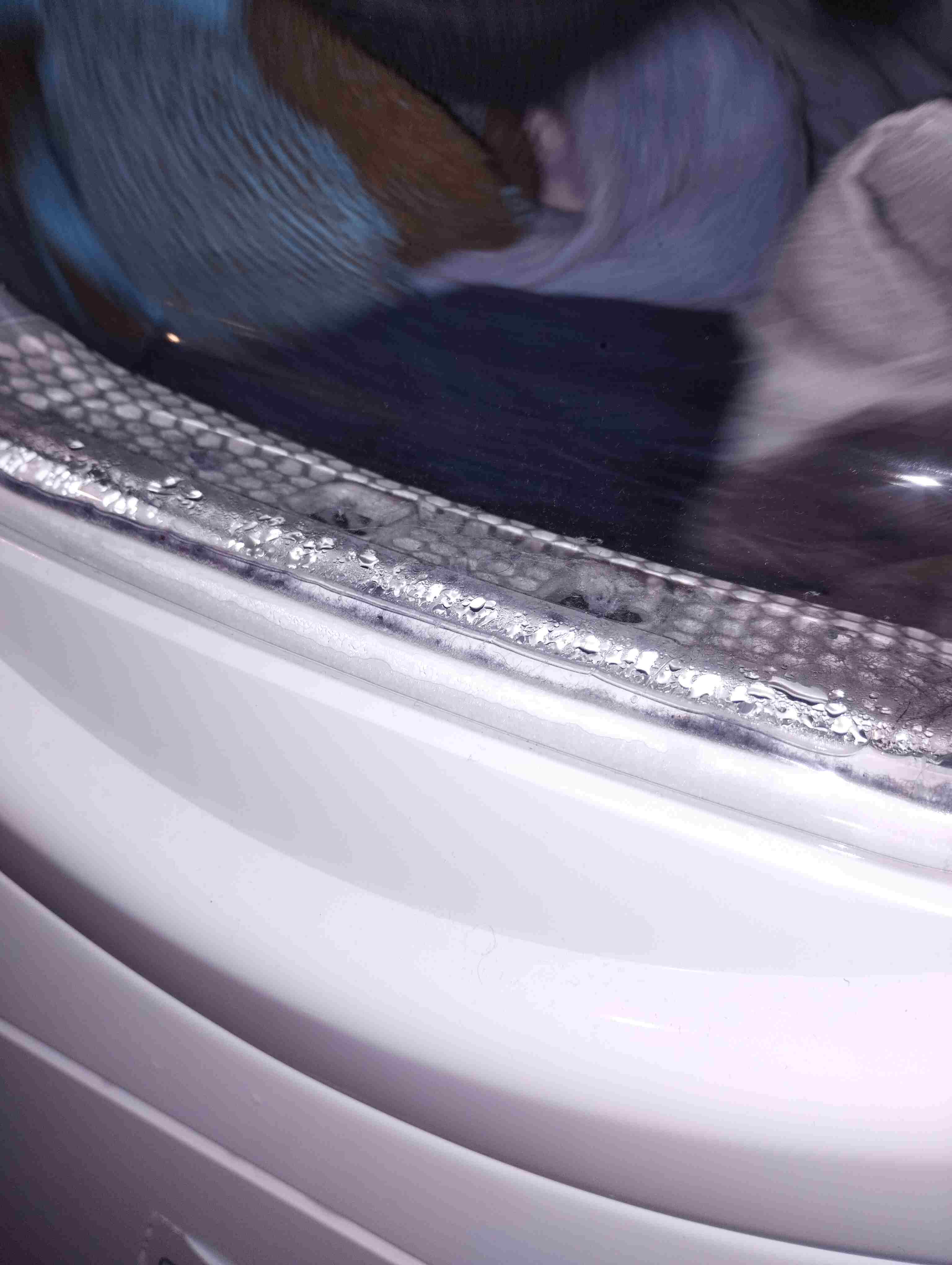

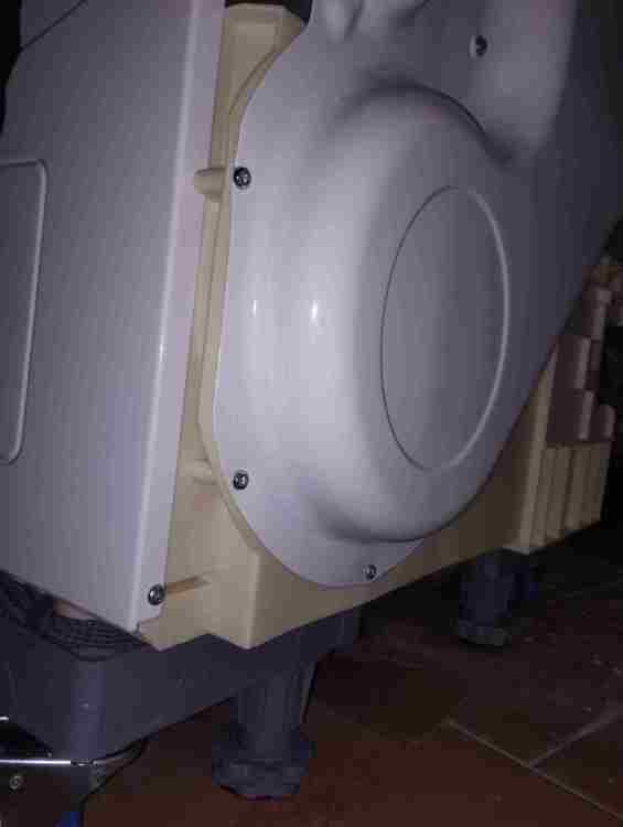

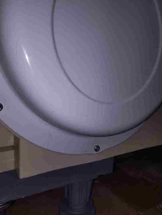

xman80an Inserito: 11 gennaio 2025 Segnala Inserito: 11 gennaio 2025 Asciugatrice Candy a resistenza Neanche un mese di vita...dopo alcuni giorni ho notato un po' d acqua per terra. Oggi mentre funzionava ho notato dove perde. Sia dall' oblò che dietro dove c'è il pannello bianco di copertura, in corrispondenza della vite più bassa..si vede distintamente le gocce d acqua... Perché perde da quella copertura bianca ? Come è possibile??
Stefano Dalmo Inserita: 11 gennaio 2025 Segnala Inserita: 11 gennaio 2025 Se non vuoi perdere il diritto alla garanzia , chiama il C.A.T. Autorizzato .
xman80an Inserita: 12 gennaio 2025 Autore Segnala Inserita: 12 gennaio 2025 Si ma dietro la copertura bianca cosa cet che potrebbe perdere? Il tubo non è perché più in basso ed è asciutto
borgo77 Inserita: 12 gennaio 2025 Segnala Inserita: 12 gennaio 2025 è condensa o la guarnizione intorno alla scocca non è sistemata correttamente, o metti la biancheria eccessivamente bagnata comunque come ti hanno gia detto essendo in garanzia chiama il CAT
xman80an Inserita: 12 gennaio 2025 Autore Segnala Inserita: 12 gennaio 2025 L asciugatrice è in garage seminterrato, freddo e umido..magari è la condensa che crea la macchina?? Poi non sempre vedo l acqua...ieri stavo facendo le spugne... chiaramente bagnati e carico bello pieno...
borgo77 Inserita: 12 gennaio 2025 Segnala Inserita: 12 gennaio 2025 considera che l'asciugatrice non va mai caricata oltre la metà del cesto, soprattutto di capi spessi come le spugne il carico deve avere lo spazio per asciugarsi, non come in lavatrice
