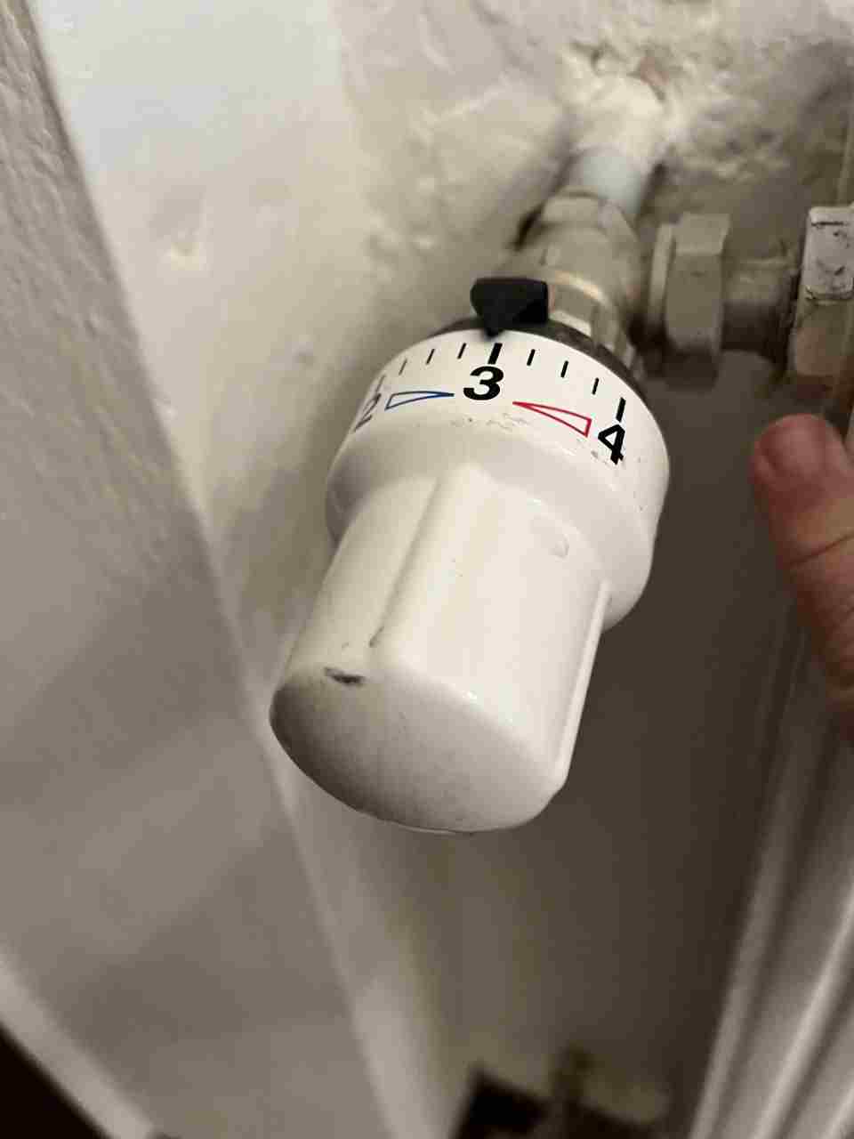

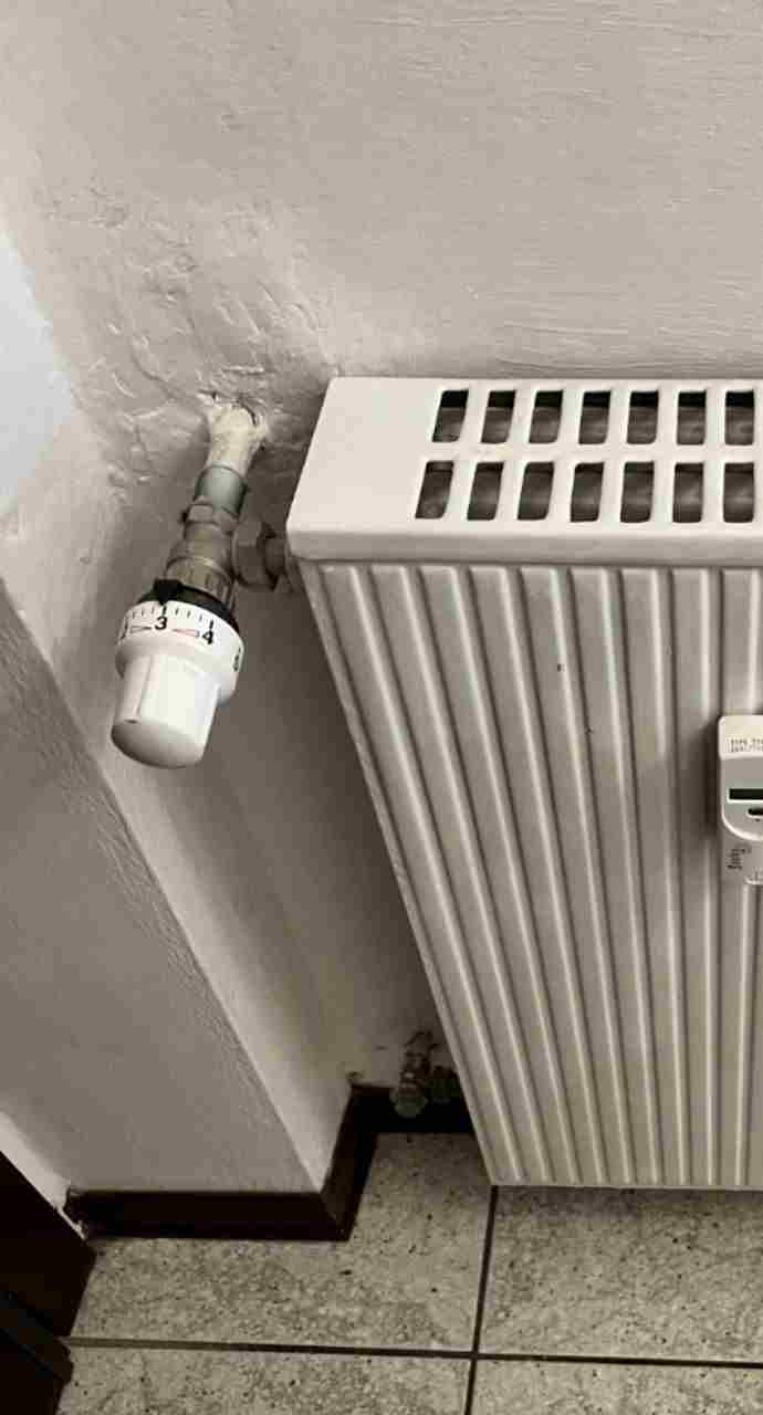

3nr1c0 Inserito: 12 gennaio 2025 Segnala Inserito: 12 gennaio 2025 buona domenica a tutti. sono alla ricerca di un consiglio per poter gestire da remoto l attivazione del riscaldamento della seconda casa. attualmente nell appartamento con impianto centralizzato sono installate queste termovalvole, l idea, se fattibile, sarebbe sostituirle da me ( non ho ancora provato a smontarle ma in teoria non dovrebbe essere necessario chiamare l amministratore per far uscire un tecnico almeno questa è l idea che mi sono fatto cercando nelweb ) con delle valvole tipo netatmo tado o sonoff o altro se avete nomi consigliate pure integrarle nella rete domestica che verrebbe gestita da un modem router 4g con sim dati sempre connesso e attivare il riscaldamento da remoto prima di recarmici. secondo voi è fattibile con quelle valvole o esistono modi piu semplici?ah nell appartamento non esiste un termostato esterno quindi attualemnte il tutto viene gestito a mano locale per locale e a "sensazione" sopratutto di moglie e figlie grazie per ogni consiglio
drn5 Inserita: 12 gennaio 2025 Segnala Inserita: 12 gennaio 2025 Si, le testine le puoi cambiare tu. Quello che non puoi fare è toccacciare il contabilizzatore fissato sul radiatore. Purtroppo senza un termostato ambiente l'unica soluzione sono le testine a controllo remoto. Una marca vale l'altra. Verifica, smontando una delle esistenti, che le remotate abbiano lo stesso tipo di ghiera di fissaggio.
robertice Inserita: 12 gennaio 2025 Segnala Inserita: 12 gennaio 2025 La tua idea è ottima e puoi aumentare il confort installando un cronotermostato gestibile da remoto con sim
Simone Baldini Inserita: 12 gennaio 2025 Segnala Inserita: 12 gennaio 2025 Certamente, ne essitono di parecchie marche, però tutte hanno bisogno di una connessione internet attiva e il WiFi.
3nr1c0 Inserita: 12 gennaio 2025 Autore Segnala Inserita: 12 gennaio 2025 Grazie per i consigli, testine come netatmo o tado x piu ovviamente necessità di hub per poterle attivare da remoto tramite la connessione wifi di quella casa. Domanda il termostato " centrale" è d obbligo? Oppure le testine funzionano anche senza, tramite il loro sensore di temperatura?
drn5 Inserita: 12 gennaio 2025 Segnala Inserita: 12 gennaio 2025 2 ore fa, 3nr1c0 ha scritto: Domanda il termostato " centrale" è d obbligo? No. Guarda per esempio qui
