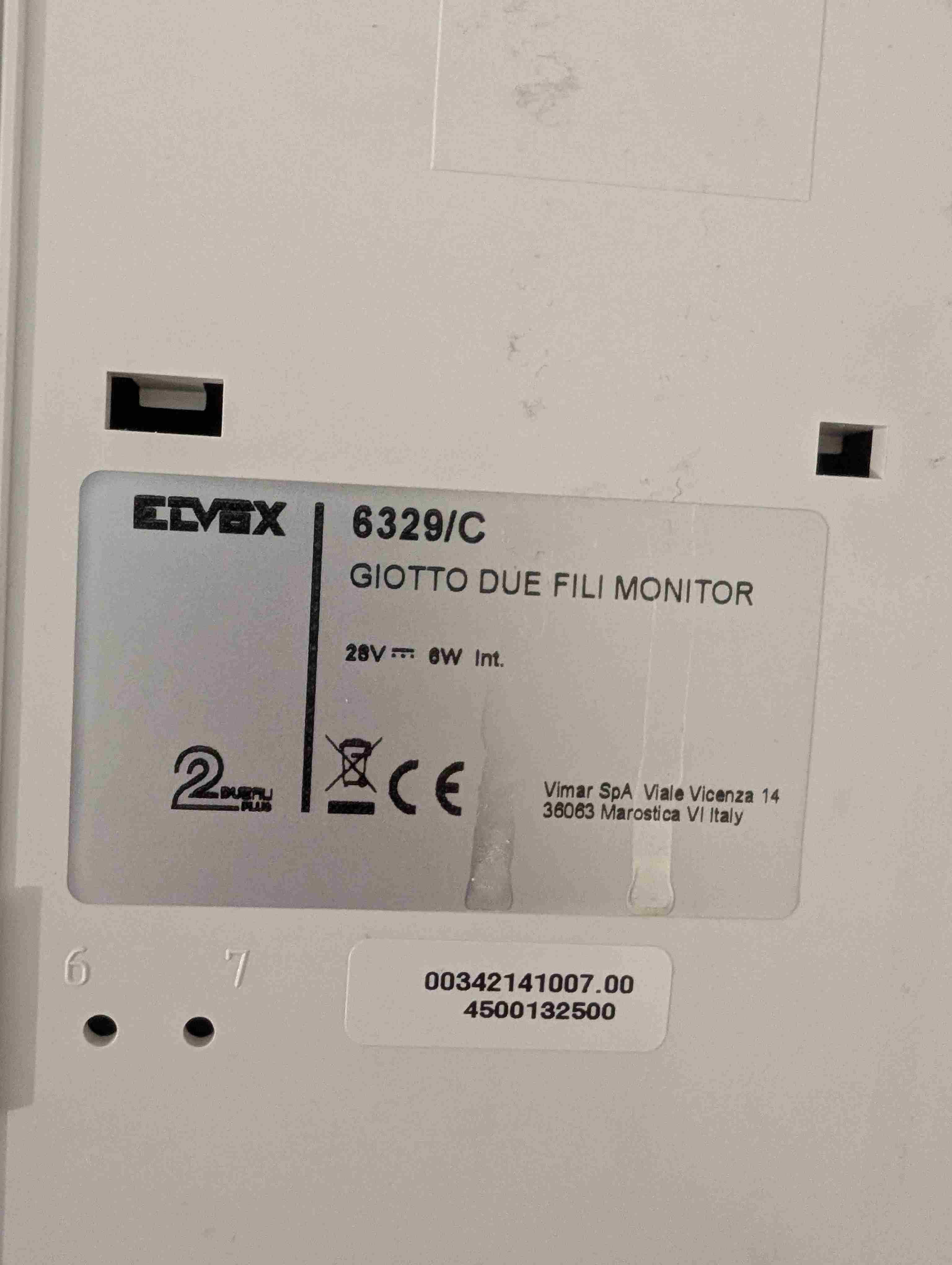

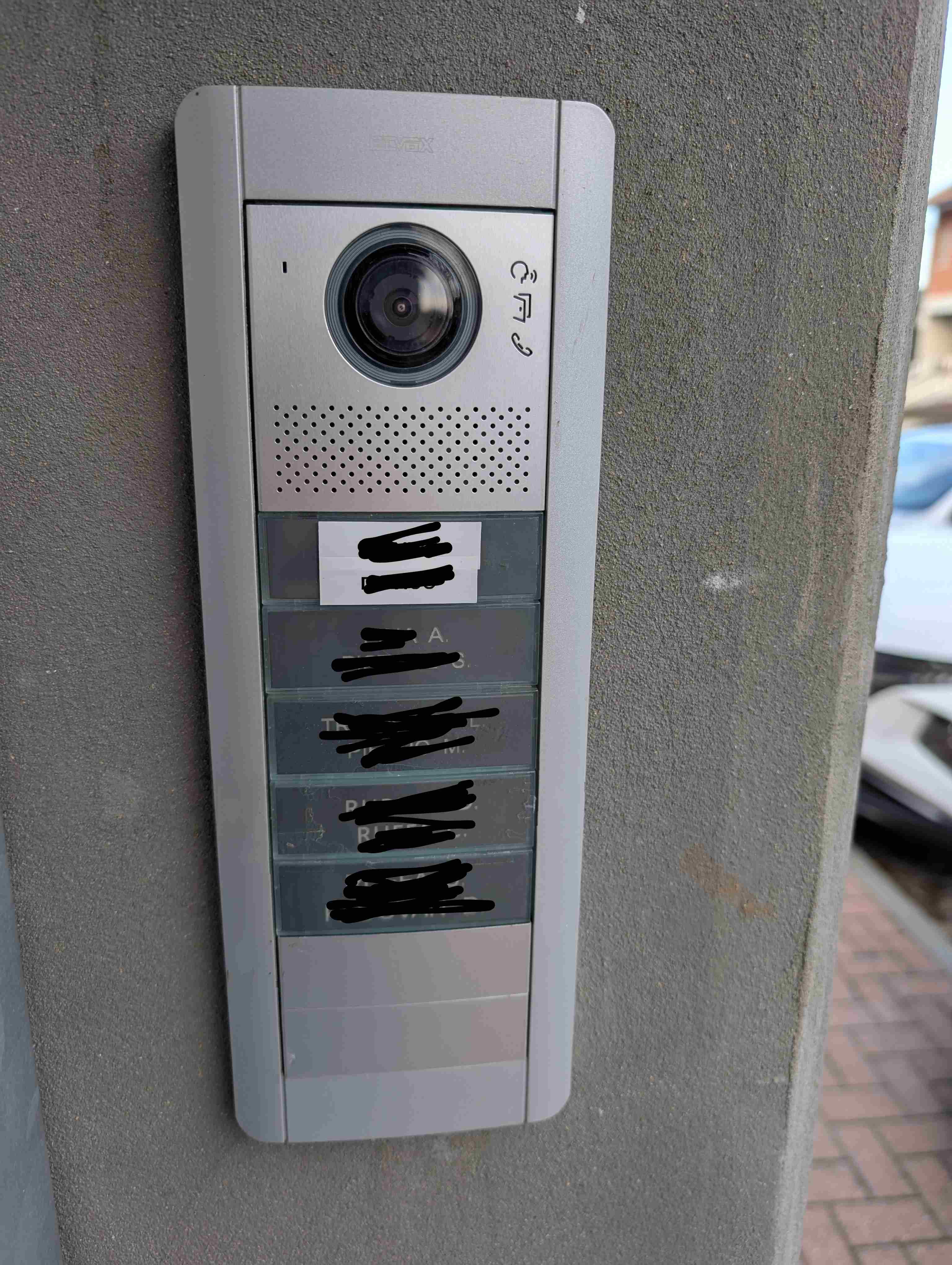

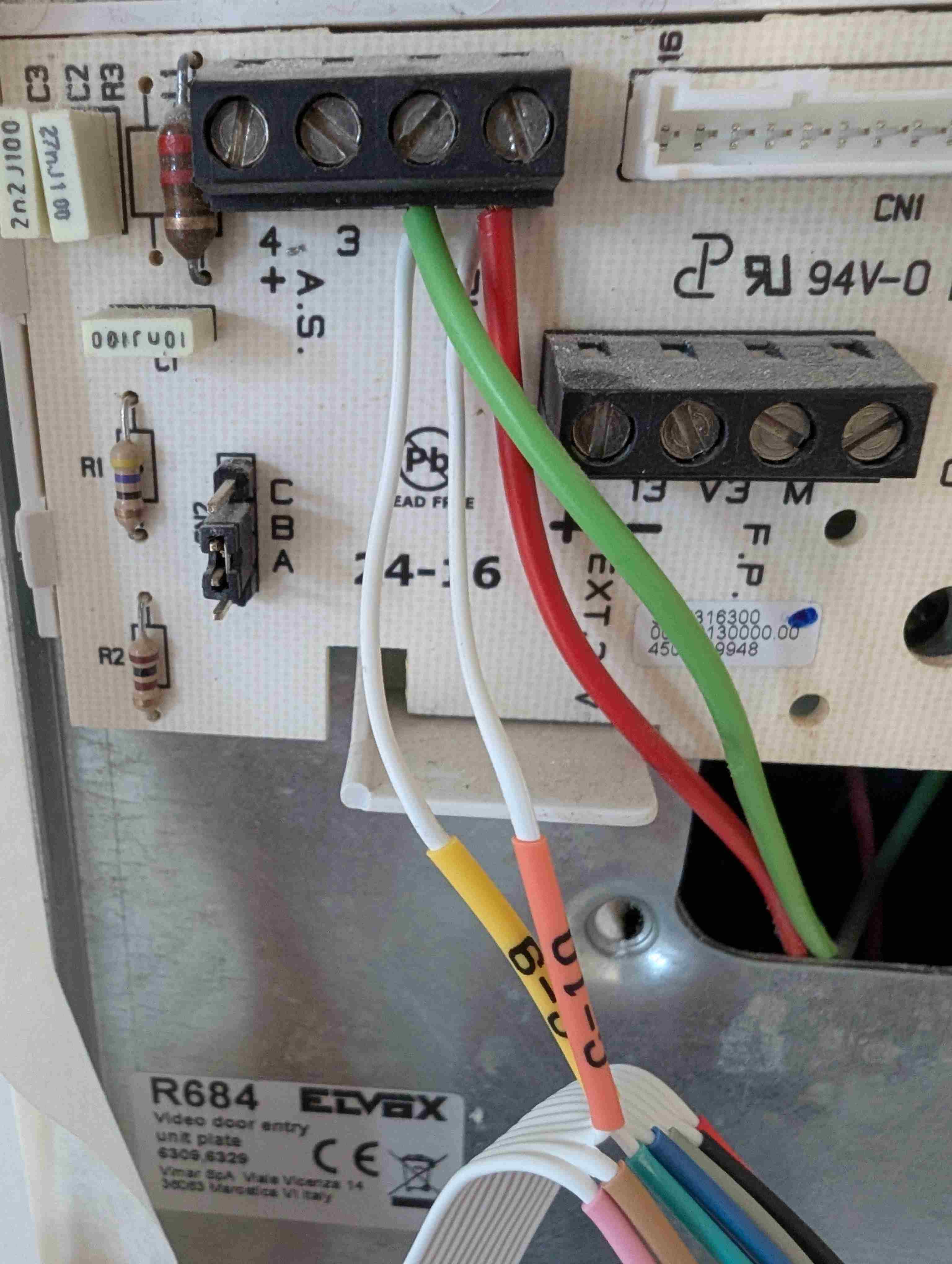

Elvox 6329/C e Ring intercom
Buongiorno a tutti!
Sono alle prese con l'installazione di un ring intercom sul mio vodeocitofono (Elvox 6329/c), che però purtroppo sembra non funzionare. Quando provo a suonare da sotto la chiamata sullo smartphone arriva, il problema è che l'audio sia in entrata che in uscita non va, così come l'apertura porta. Provo a postare anche qualche foto sperando che qualcuno riesca a capire dove sta l'inghippo. Grazie a tutti!
