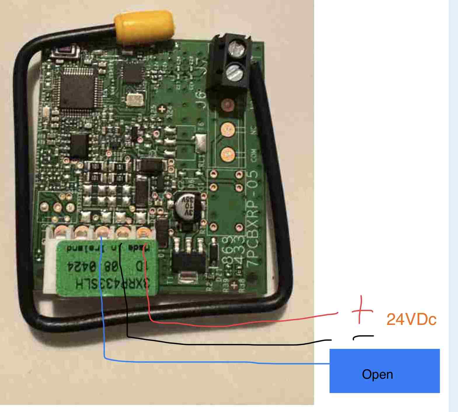

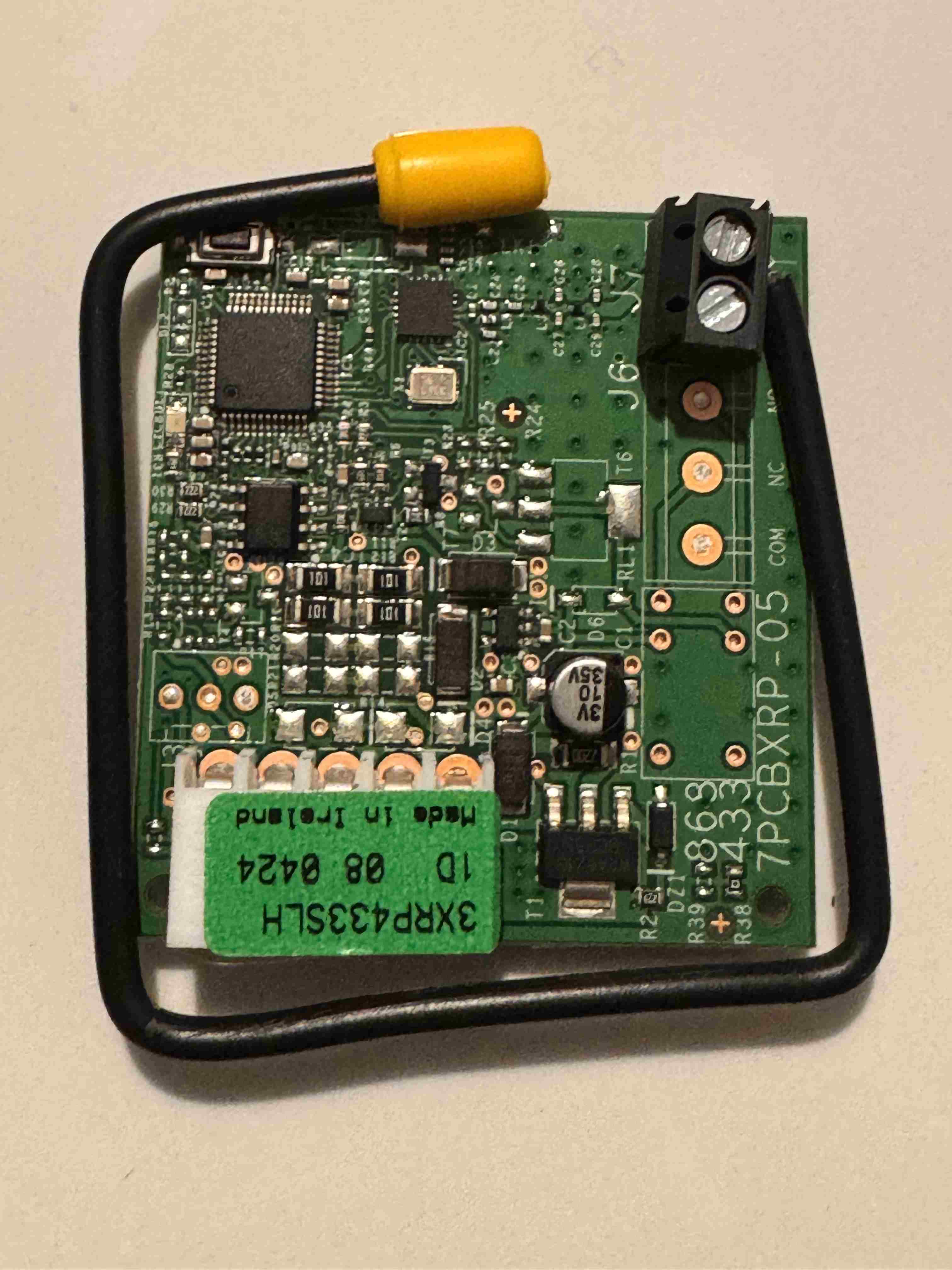

Valerio Viola Inserito: 12 gennaio 2025 Segnala Inserito: 12 gennaio 2025 Salve a tutti, ho una ricevente FAAC con connettore a 5 pin. ho provato a cercare in rete la pedinatira di questi pin ma non l’ho trovata. il codice del prodotto è 787852. Vorrei provare ad alimentarla per testarla non avendo a disposizione una scheda FAAC dove collegarla. ho visto in rete che esiste una schedina che permette di utilizzarla anche con altri produttori di automazioni ma anche in quel caso, dalle foto, non riesco a capire la pedinatura. Qualcuno per caso sa come alimentarla e testarla? Grazie mille
giugn76 Inserita: 18 gennaio 2025 Segnala Inserita: 18 gennaio 2025 Questa la piedinatura della scheda
Valerio Viola Inserita: 21 gennaio 2025 Autore Segnala Inserita: 21 gennaio 2025 Ti ringrazio! ora provo!
fasotuttomi Inserita: 21 gennaio 2025 Segnala Inserita: 21 gennaio 2025 Con l'uscita open devi alimentare un relé,poi da quello fai lo scambio
giugn76 Inserita: 22 gennaio 2025 Segnala Inserita: 22 gennaio 2025 8 ore fa, fasotuttomi ha scritto: Con l'uscita open devi alimentare un relé,poi da quello fai lo scambio Esatto,oppure usi un’interfaccia faac 787725 É una schedina dove trovi il famoso pettine per innesto e hai una morsettiera con alimentazione Vdc/Vac e contatti C/NO/NC
