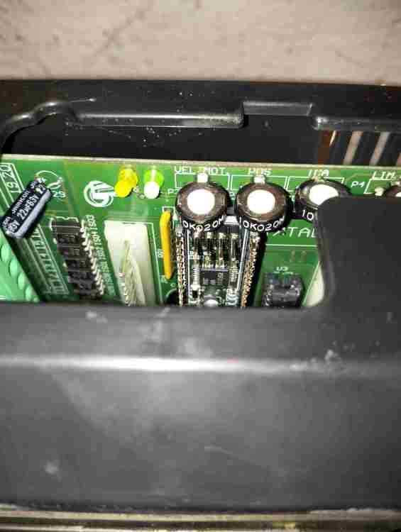

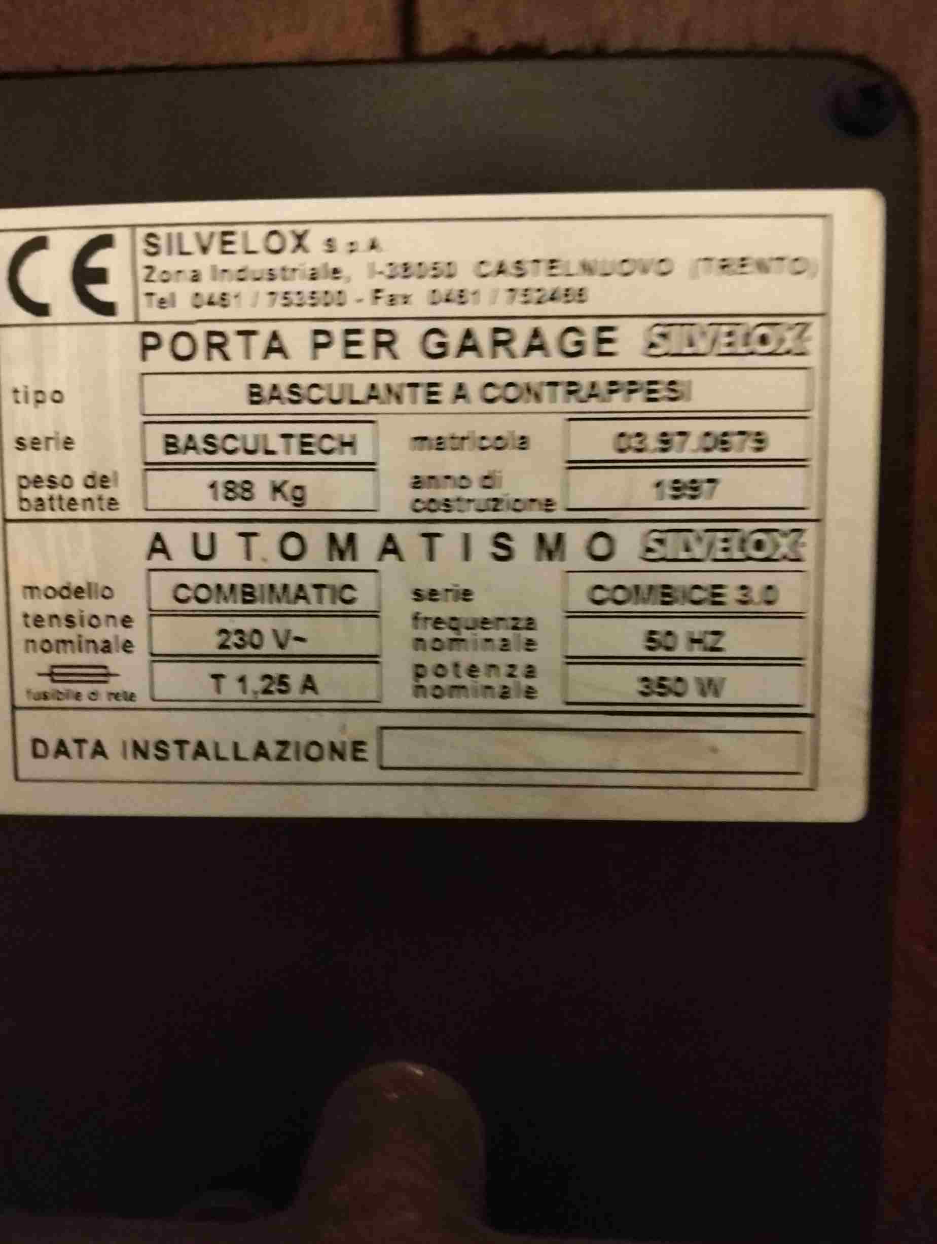

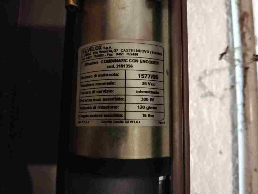

SILVELOX combimatic con encoder
Mi sto imbattendo nella ristrutturazione di un'abitazione con porte basculanti Silvelox. L'impianto originale risale al 1997(come si evince dalla targhetta allegata) ma nel tempo sono state apportate modifiche sostanziali al sistema di motorizzazione. Attualmente c'è un attuatore con encoder e, suppongo, finecorsa elettronici poichè quelli elettromeccanici sembrano scollegati.
Allego uno scorcio della scheda e dell'attuatore.
Credo si tratti di un kit fornito dalla stessa Silvelox per aggiornare la motorizzazione. Purtroppo non ho nessun altro riferimento e tantomeno documentazione a riguardo.
Spero che qualcuno possa aiutarmi a risalire a un manuale di installazione di questo kit o, meglio ancora, schemi elettrici relativi.
Giusto per avere la certezza che vi sia una gestione elettronica del finecorsa e per conoscere eventuali margini di taratura dei sensori.
Grazie.
Modificato: da kitala64
