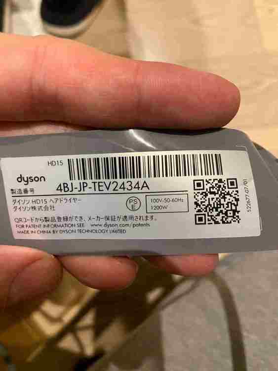

L.V. Inserito: 13 gennaio 2025 Segnala Inserito: 13 gennaio 2025 Buongiorno a tutti, è la prima volta che scrivo, per cui vi chiedo pazienza. Ho comprato un dyson supersonic shine hd15 con le seguenti caratteristiche: 100V 50-60Hz 1200W Come faccio ad usarlo in Italia? Vi ringrazio per l'aiuto.
Riccardo Ottaviucci Inserita: 13 gennaio 2025 Segnala Inserita: 13 gennaio 2025 non puoi se non utilizzando un trasformatore (o autotrasformatore ) da 1,5KVA 110/220Vac il cui costo è sproporzionato rispetto a quello del Phon
patatino59 Inserita: 13 gennaio 2025 Segnala Inserita: 13 gennaio 2025 Puoi provare a mettere, in serie alla linea di ingresso, un diodo al silicio da 10 Ampere, e sperare che il controllo del motore sia elettronico (altrimenti cosa lo fa essere un Dyson, rispetto ad un Phon da 15 euro ?). Potrebbe funzionare bene, o al massimo vibrare strano.
L.V. Inserita: 13 gennaio 2025 Autore Segnala Inserita: 13 gennaio 2025 Ok, grazie ugualmente Riccardo.
