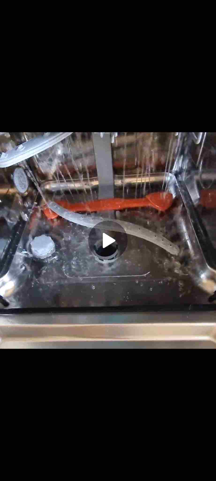

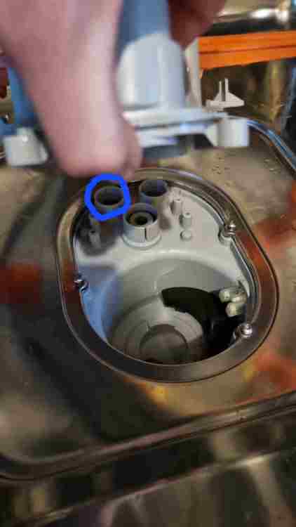

Maurino70 Inserito: 13 gennaio 2025 Segnala Inserito: 13 gennaio 2025 Buongiorno a tutti e un ringraziamento anticipato a chi mi saprà aiutare. da qualche giorno la lavastoviglie hotpoint ariston non lava più bene, ho scoperto che le pale non girano. Nell'ultimo periodo faceva rumore anche con il programma terminato ma non ci avevo dato peso, ora la cosa è peggiorata. Già verificato e non ci sono ostruzioni che bloccano l'acqua. potrebbe essere la pompa? l'acqua gira nel cestello solo dalle bocchette ma non dalle pale. cosa posso fare? ho fatto un video ma non riesco ad allegarlo allego un fotogramma. grazie
Stefano Dalmo Inserita: 13 gennaio 2025 Segnala Inserita: 13 gennaio 2025 Lo devi caricare sul “tubo “ e postare il link ma cosa intendi per esce dalle bocchette? quanti anni ha la lavastoviglie?
Maurino70 Inserita: 13 gennaio 2025 Autore Segnala Inserita: 13 gennaio 2025 (modificato) per bocchette intendo quella superiore al centro e quelle arancioni sotto, comunque ho caricato il video al link sotto. la lavastoviglie ha 8 anni circa grazie mille Modificato: 13 gennaio 2025 da Maurino70
Stefano Dalmo Inserita: 13 gennaio 2025 Segnala Inserita: 13 gennaio 2025 Ma il sistema alternato forse non funziona ? la pala superiore non la vedo , ma la pressione non può andare solo sulla barra posteriore e non uscire dalla girante anteriore . Hai guardato se i fori fossero ostruiti ? , sgancia la girante e mettila sotto l’acqua della fontana e vedi se esce acqua da tutti i fori .
Maurino70 Inserita: 13 gennaio 2025 Autore Segnala Inserita: 13 gennaio 2025 Si ho smontato entrambe le pale girevoli e ho verificato sono pulite. Provando a inserire acqua con una gomma nel foro superiore o nel foro posto al fondo l'acqua arriva nel pozzetto segno che non ci sono ostacoli
Stefano Dalmo Inserita: 13 gennaio 2025 Segnala Inserita: 13 gennaio 2025 Non so se hai seguito , c'è un sistema motorizzato che devia il flusso sulle pale , in modo alternato . Magari si è rotto solo nella parte meccanica e la Lav. Rileva funzionante la parte elettrica e non rileva il problema . Pure perché deve invertire il flusso , dalla posizione corrente. Durante il ciclo.
Ciccio 27 Inserita: 13 gennaio 2025 Segnala Inserita: 13 gennaio 2025 2 ore fa, Stefano Dalmo ha scritto: Magari si è rotto solo nella parte meccanica e la Lav. Rileva funzionante la parte elettrica e non rileva il problema Concordo: controllerei il deviatore di flusso.
Maurino70 Inserita: 13 gennaio 2025 Autore Segnala Inserita: 13 gennaio 2025 Grazie per le risposte. La causa è nella bocchetta indicata nella foto. Durante il lavaggio inserendo il dito trovo un blocco meccanico girevole che non è presente nelle altre bocchette. Ho provato a farlo scorrere per liberare l'ugello e quando l'ho fatta ripartire faceva nuovamente il rumore. C'è un comando elettromeccanico che apre e chiude questi ugelli probabilmente proprio il deviatore di flusso che indicate. Provo a capire quanto costa per valutare la sostituzione. Grazie
Ciccio 27 Inserita: 13 gennaio 2025 Segnala Inserita: 13 gennaio 2025 C'è un disco rotante con due fori, quindi il flusso è distribuito su uno o due canali in contemporanea, a seconda dei programmi, dei momenti del ciclo e delle opzioni selezionate.
LELEROSSO Inserita: 27 maggio 2025 Segnala Inserita: 27 maggio 2025 Salve , ho il tuo stesso problema, vorrei capire come l'hai risolto ? Grazie in anticipo
Stefano Dalmo Inserita: 27 maggio 2025 Segnala Inserita: 27 maggio 2025 Non è consentito accodarsi , come da regolamento . Apri una tua discussione .
