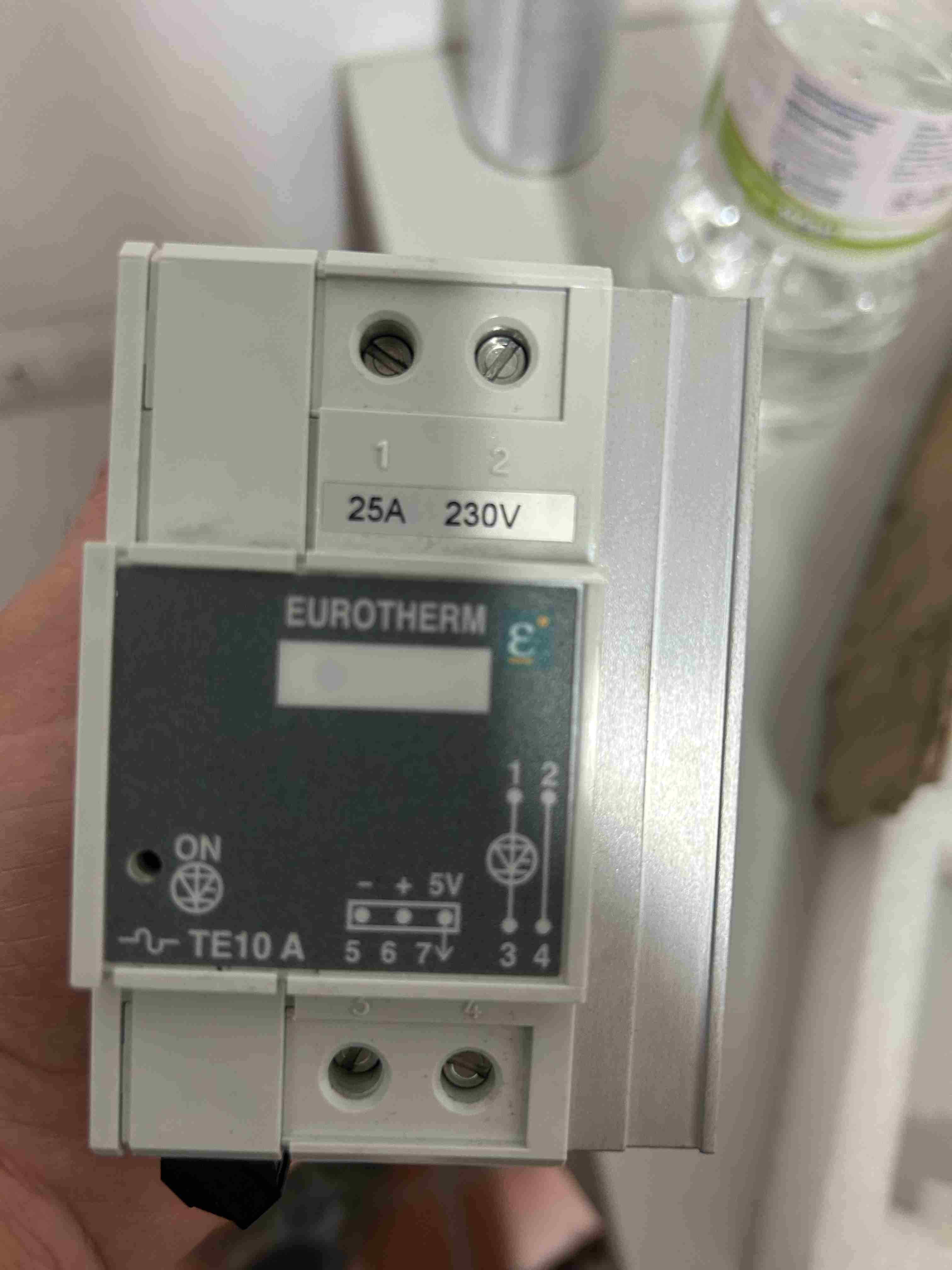

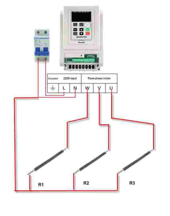

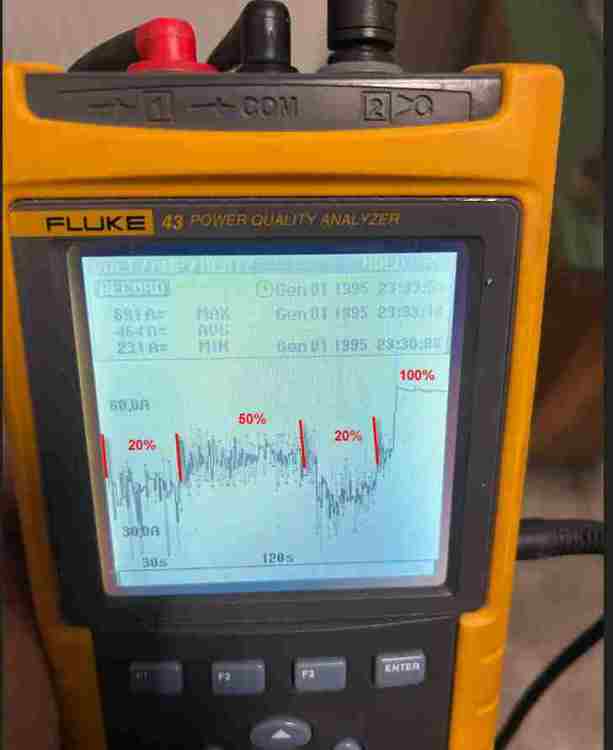

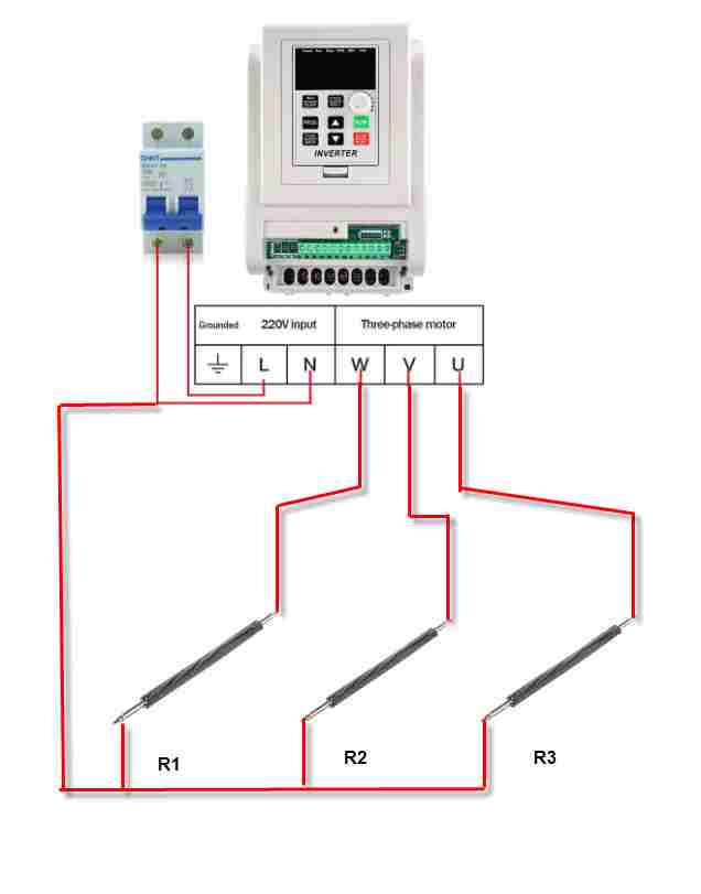

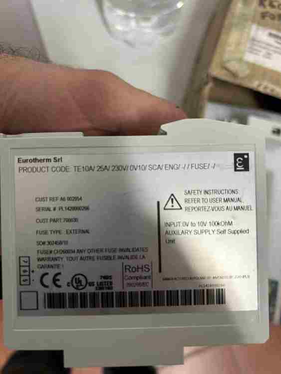

VINZENT Inserito: 14 gennaio 2025 Segnala Inserito: 14 gennaio 2025 Buongiorno, avrei bisogno di un piccolo consiglio sulla scelta di alcuni regolatori per delle resistenze elettriche Le resistenze attualmente istallate sono a 230Volt Fase e Neutro 3000Watt, quantità 10 Ogni resistenza viene modulata la sua potenza da un plc con un segnale 0-10Volt dc. Attualmente i regolatori esistenti sono della Eurotherm ma creano un sacco di armoniche sulla rete del cliente, al punto che tutte le lampade dello stabilimento si comportano in modo stetoscopico creando non pochi problemi. Ho fatto delle misure con un analizzatore di rete e risulta che: - Tensione costante 400Volt -Frequenza costante e stabile senza disturbi a 50Hz -Correnti oscillano da 4Amper a 49Amper con macchina a 20% cioe' con potenza di 6000Watt totali. Se la percentuale di potenza la si porta al 50% l'effetto stroboscopico si attenua ma non scompare. se invece la portiamo al 100% le'ffetto scompare quasi del tutto. Per mia curiosita' ho cercato di capire come mai questi regolatori creano questo problema, in effetti la regolazione che attuano questi dispositivi sono di tipo impulsivo si comportano tipo contattore, sembra che siano piu' degli PWM e non degli SCR creano continui spunti di corrente. Allego foto. Pensavo che anziche' sbattermi a trovare e calcolare un fitro attivo per le armoniche, cambiare direttamente i 10 regolatori e mettere qualcosa che modulano la corrente/Tensione cosi' da avere una regolazione costante sulla corrente. Cosa e quale regolatore mi consigliate? Metto dei file del regolatore esistente così da capire in che modo regola e come può creare questi spunti. Vorrei mettere un video rel regolatore per capire come si comporta, ma non e ammesso mettere video qui sul forum.
Ctec Inserita: 14 gennaio 2025 Segnala Inserita: 14 gennaio 2025 Eurotherm è un marchio specializzato nel controllo dei riscaldatori. Ho dato un'occhiata al manuale, e vedo che è già un modello Burst-Firing (quindi lui non "tosa" mai la forma d'onda), lavora quindi sempre al passaggio dello 0 e a onda intera, e addirittura il tuo modello SCA usa un sistema che riduce a una semionda il tempo minimo di off, proprio per diminuire eventuali fluttuazioni. Detto questo, pare strano che tu abbia questi comportamenti, dato che non dovrebbe alterare in alcun modo la forma d'onda, solo interromperla ogni tanto per diminuire la potenza dissipata. Mi viene da pensare che uno o più dispositivi siano difettosi, ma andrebbe visto linea per linea. In primis, le lampade infrarosse sono un carico resistivo? Una volta ne ho beccate alcune che invece erano parecchio induttive, per cui lo sfasamento tensione/corrente induceva disturbi agli spegnimenti al passaggio per lo 0. Poi, avete immagino fatto una corretta rotazione delle fasi, in modo da non caricare tutta la corrente su una fase sola, altrimenti potreste avere problemi quando tutte le resistenze sono attive e il cablaggio è un po' risicato.
VINZENT Inserita: 14 gennaio 2025 Autore Segnala Inserita: 14 gennaio 2025 Il cablaggio e corretto, sono distribuiti su tutte e tre le fasi. Abbiamo anche parzializzato le potenze spegnando alcune lampade/resistenze fino al 50%, l'effetto si attenua ma non si elimina. Pensi che mettendo dei regolatori della Crydom modulati 0-10Vdc per eliminare le pulsazioni dovuto allo Switch di commutazione on-off non si risolve? Avevo pensato a questo modello Crydom MCBC2425CF
Livio Orsini Inserita: 14 gennaio 2025 Segnala Inserita: 14 gennaio 2025 2 ore fa, VINZENT ha scritto: Pensi che mettendo dei regolatori della Crydom modulati 0-10Vdc per eliminare le pulsazioni dovuto allo Switch di commutazione on-off non si risolve? Questi sono solo dei relè allo stato solito (pilotaggio 8V-32V). Necessitano sempre di un regolatore a monte. Quelli che hai, per esperienza personale sono ottimi. Se hai problema di armoniche queste son causate dalc arico, più che dal regolatore. Come ti ha già scritto Andrea, visto che lavorano a "burst" è il metodo corretto per minimizzare eventuali problematiche di disturbi di commutazione, sicuramente inferiori a quelli causati ad una modulazione di fase. Io monterei degli induttori su ogni fase, in pratica un induttore trifase calcolando l'induttanza in modo tale che, quando il carico assorbe la massima corrente, l'induttore causi una cdt di circa il 5% Tanto per esemplificare, se hai una corrente massima di 49A (50A per arrotondare), quando il carico assorbe questa corrente sull'induttore di quella fase ci sarà una cdt pari a 20V. Questo corrisponderà ad una XL di 20/50 = 0,4 ohm che a 50Hz corrisponde ad un induttanza pari a 1,17mHy. Il compito dell'induttore, oltre alla funzione di filtro passa basso, fa anche da volano per le prese di carico. Si è sempre usato mettere degli induttori simili, a monte dei convertitori a SCR, proprio per questa funzione.
VINZENT Inserita: 14 gennaio 2025 Autore Segnala Inserita: 14 gennaio 2025 Tutto piu' o meno chiaro, ma non capisco a questo punto come mai quasi nessun costruttore di filtri come Ducati Energia,Elco,Comar e altre picco aziende, riferiscono che fare un filtro per quel tipo di armoniche che creano questi regolatori, non e' affatto facile e nessuno da la certezza della reale fattibilità, al punto che non mi forniscono questo apparecchio. Motivo per cui avrei pensato di cambiare regolatore.
Livio Orsini Inserita: 14 gennaio 2025 Segnala Inserita: 14 gennaio 2025 36 minuti fa, VINZENT ha scritto: Motivo per cui avrei pensato di cambiare regolatore. Quello che hai ipotizzato non è un regolatore, ma è solo un relè allo stato solido. Almeno questo dice il datasheet riferito alla sigla che hai pubblicato. Comunque ci sono solo due tipi di regolatori: quello a burst o pacchetto, che quello attualmente in uso, e quello a vaqriazione di fase d'innesco. Se usi la tecnica della variazione di fase i disturbi e, soprattutto, le armoniche, aumentano rispetto al burst, quindi non è la soluzione. Come già scritto da Andrea Ctec, la tecnica a burst è quella che dovrebbe generare il più basso livello di disturbi e armoniche. La tecnica di inserire un induttore immediatamente prima dell'interruttore di potenza non è un filtro, anche se comunque ha funzione anche di passa basso, ma è più un'azione di volano.
max.bocca Inserita: 14 gennaio 2025 Segnala Inserita: 14 gennaio 2025 Per curiosità misura il Cos fi degli elementi al 100% della potenza nominale... Anch'io avevo trovato non proprio 1 come mi aspettavo.
Livio Orsini Inserita: 15 gennaio 2025 Segnala Inserita: 15 gennaio 2025 13 ore fa, max.bocca ha scritto: Anch'io avevo trovato non proprio 1 come mi aspettavo. Resistori di riscaldo e lampade hanno sempre una notevole componente induttiva, quindi il cosphi non è mai 1.
max.bocca Inserita: 15 gennaio 2025 Segnala Inserita: 15 gennaio 2025 Infatti gli strumenti l'hanno dimostrato, cosa che a volte non si prende in considerazione...
VINZENT Inserita: 22 gennaio 2025 Autore Segnala Inserita: 22 gennaio 2025 Vi aggiorno. ho voluto fare dei test con un ulteriore tele statico modulare con ingresso 0-10volt. L’effetto che si crea e medesimo. Si creano sempre queste fastidiosissime fluttuazioni di correnti che si ripercuotono su illuminazione,computer ecc. Il test è stato eseguito con una sola resistenza da 2.8kw a 230volt Ho provato anche a mettere una reattanza a monte del regolatore, ma nulla. A questo punto pensavo di montare un Inverter ingresso 230 uscita 230 che mi possa lavorare a corrente variabile. Ho fatto anche una ulteriore prova, ho alimentato la resistenza a 24vdc con alimentatore 10amper, la resistenza scalda ma poco…potrei pensare di alimentarli in dc con un alimentatore 400Vac ingresso e uscita 230Vdc ma mi serve regolabile 0-10volt. Consigli su una soluzione ? grazie
Livio Orsini Inserita: 23 gennaio 2025 Segnala Inserita: 23 gennaio 2025 9 ore fa, VINZENT ha scritto: A questo punto pensavo di montare un Inverter ingresso 230 uscita 230 che mi possa lavorare a corrente variabile. Se usi un inverter non puoi caricare una sola fase, ma devi mettere un resistore uguale su ogni fase. Poi lo puoi far lavorare tranquillamente a frequnza fissa, variando il limite di corrente. Ameno di trovare degli inverter monofase-monofase di quella potenza.
VINZENT Inserita: 23 gennaio 2025 Autore Segnala Inserita: 23 gennaio 2025 Quindi potei prendere un inverter con ingresso monofase a 230V e alimentare l'inverter stesso. Poi in uscita all'inverter mettere sulle tre fasi una resistenza per singola fase della stessa potenza (fattibile direi per l'applicazione del cliente visto che ho 20 Resistenze tutte da 2.8Kw) Il neutro prenderlo a monte dell'inverter e mandarlo in comune alle tre resistenze. Metto un piccolo schema esempio.
tesla88 Inserita: 23 gennaio 2025 Segnala Inserita: 23 gennaio 2025 Comunque c'è qualcosa di strano... Ho un cliente che fa impianti di asciugatura delle stampe per carta / carone con lampade IR, parliamo di impianti anche da 500kW, usa dei controllori della Gefran GFW o GPC, controllati in modbus ma poco imposrta, e non ho mai sentito parlare di questi problemi, e tieni presente che nonstante siano regolatori trifase, le lampade sono monofase distribuite sulle 3 fasi e possono escludere le lampade in base alla dimensione della stampa, quindi non è sempre un sistema equilibrato. Ho un altro cliente con 1 macchina realizzata lo scorso anno con 24 resistenze di riscaldo da 2kW monofase, gli SSR sono dei GRS-H-15-48-D-0-0-0-0 controllati in questo caso da termoregolatori 650-D-RR0-00031-0-LFG, in totale sono 48kW, mai avuto problemi.
Livio Orsini Inserita: 23 gennaio 2025 Segnala Inserita: 23 gennaio 2025 26 minuti fa, VINZENT ha scritto: Metto un piccolo schema esempio. NON VA ASSOLUTAMENTE FATTO! Primo: non credo che esistano sul mercato inverter mono-trifasi in grado di erogare 2,8kW. Secondo: devi collegare ogni resistore tra fase e fase. Se colleghi il carico tra una fase ed il neutro, quel carico è come se fosse collegato in modo volante, perchè c'è separazione galvanica tra ingresso e uscita dell'inverter. Anche se usi inverter trifase alimentato a 400V, puoi benissimo parametrarlo, agendo sulla retta V/f, in modo che a 50Hz l'inverter generi 230V. In pratica colleghi i 3 resistori a triangolo. Devi usare un inverter che sia in grado di erogare, in modo continuativo, 15A (gli inverter si dimensionano sempre per corrente). 11 ore fa, VINZENT ha scritto: ho voluto fare dei test con un ulteriore tele statico modulare con ingresso 0-10volt. In questo modo puoi solo peggiorare la situazione distrubi, visto che lavara sulla fase di accensione, avrai problemi di spikes e distorsioni proprio nel momento dell'accensione dei triac. 11 ore fa, VINZENT ha scritto: Ho provato anche a mettere una reattanza a monte del regolatore, ma nulla. L'induttore va inserito immediatamente prima del relè, sia esso elettromeccanico o a stato solido. Ho la sensazione (sensazione perchè non posso verificare sul posto) che i problemi siano generati non per conduzione ma per irradiazione. Io comincerei a verificare i cablaggi tra regolatori e lampade.
VINZENT Inserita: 23 gennaio 2025 Autore Segnala Inserita: 23 gennaio 2025 Ce da impazzire, mi sono portata a casa un regolatore e una lampada, anche a casa mia fa questi scherzi di oscillazioni, tanto che addirittura interviene anche ips del mio pc e lo sfarfallio e molto evidente anche alle lampade di casa mia. Ero tentato di regolare in DC.
VINZENT Inserita: 23 gennaio 2025 Autore Segnala Inserita: 23 gennaio 2025 3 minuti fa, Livio Orsini ha scritto: NON VA ASSOLUTAMENTE FATTO! Primo: non credo che esistano sul mercato inverter mono-trifasi in grado di erogare 2,8kW. Secondo: devi collegare ogni resistore tra fase e fase. Se colleghi il carico tra una fase ed il neutro, quel carico è come se fosse collegato in modo volante, perchè c'è separazione galvanica tra ingresso e uscita dell'inverter. Anche se usi inverter trifase alimentato a 400V, puoi benissimo parametrarlo, agendo sulla retta V/f, in modo che a 50Hz l'inverter generi 230V. In pratica colleghi i 3 resistori a triangolo. Devi usare un inverter che sia in grado di erogare, in modo continuativo, 15A (gli inverter si dimensionano sempre per corrente). In questo modo puoi solo peggiorare la situazione distrubi, visto che lavara sulla fase di accensione, avrai problemi di spikes e distorsioni proprio nel momento dell'accensione dei triac. L'induttore va inserito immediatamente prima del relè, sia esso elettromeccanico o a stato solido. Ho la sensazione (sensazione perchè non posso verificare sul posto) che i problemi siano generati non per conduzione ma per irradiazione. Io comincerei a verificare i cablaggi tra regolatori e lampade. Cablaggi fatti su banco con mezzo metro di cavo e tutto fatto con cavi dimensionati per la corrente Quindi mi dici di lavorare con inverter a 400Volt e le resistenze chiudere in centro stella?
Livio Orsini Inserita: 23 gennaio 2025 Segnala Inserita: 23 gennaio 2025 3 minuti fa, VINZENT ha scritto: Quindi mi dici di lavorare con inverter a 400Volt 400V in ingresso e 230V in uscita. 4 minuti fa, VINZENT ha scritto: le resistenze chiudere in centro stella? Ma leggi quello che scrivo? 10 minuti fa, Livio Orsini ha scritto: ...colleghi i 3 resistori a triangolo.
VINZENT Inserita: 23 gennaio 2025 Autore Segnala Inserita: 23 gennaio 2025 40 minuti fa, Livio Orsini ha scritto: 400V in ingresso e 230V in uscita. Ma leggi quello che scrivo? si leggo, ma a volte puo' succedere che una persona sbaglia a leggere. Comunque grazie
