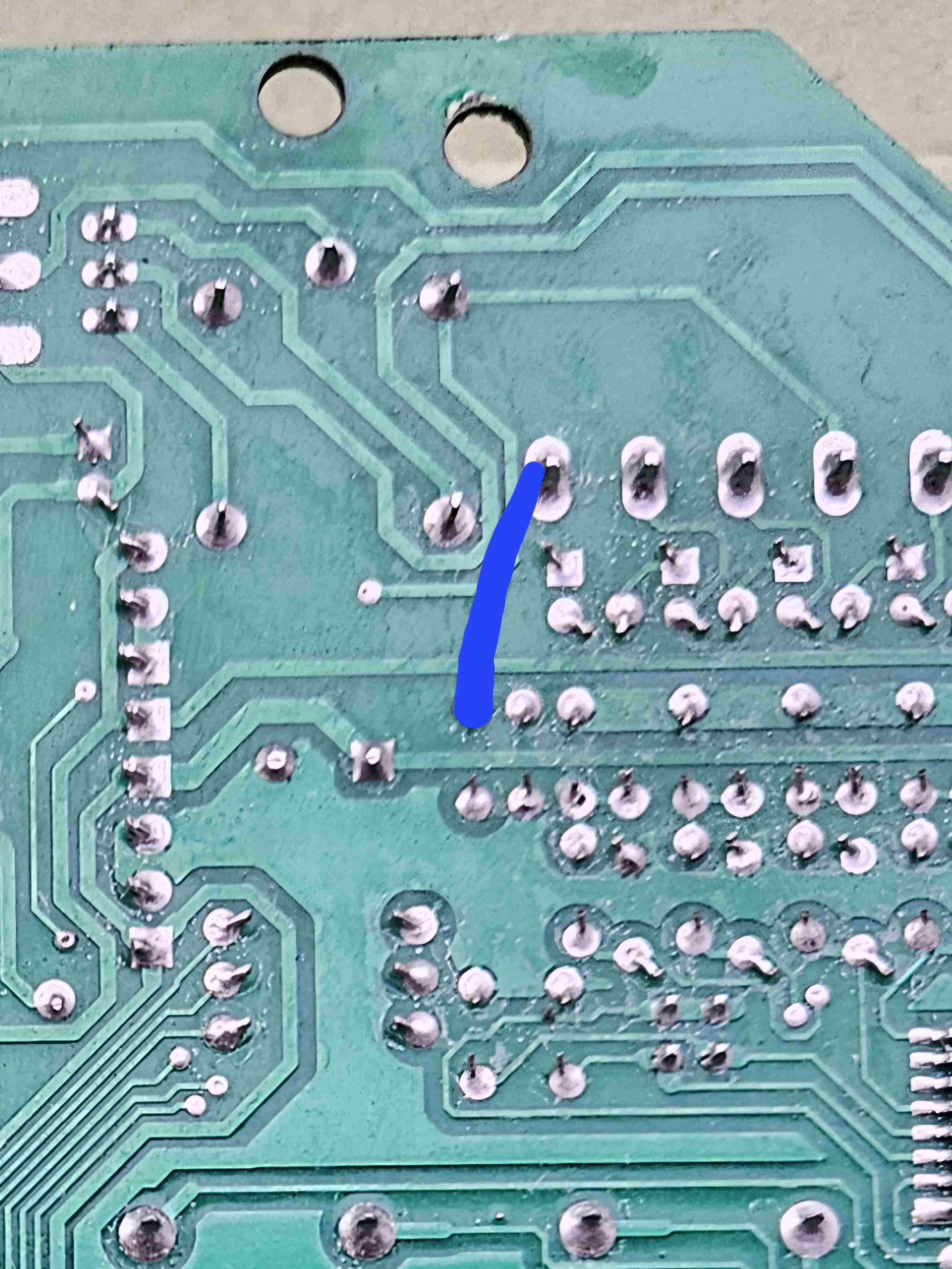

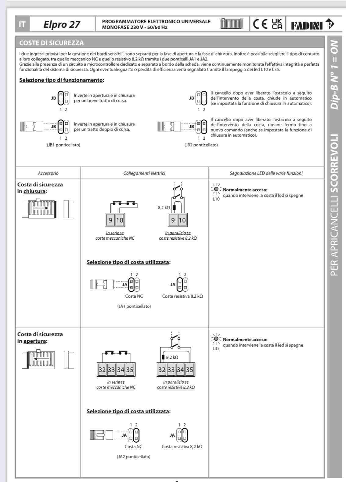

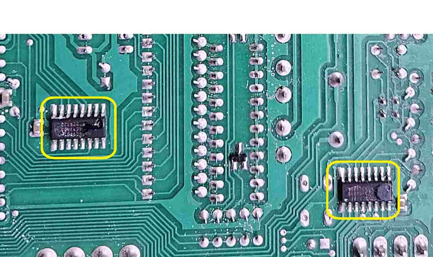

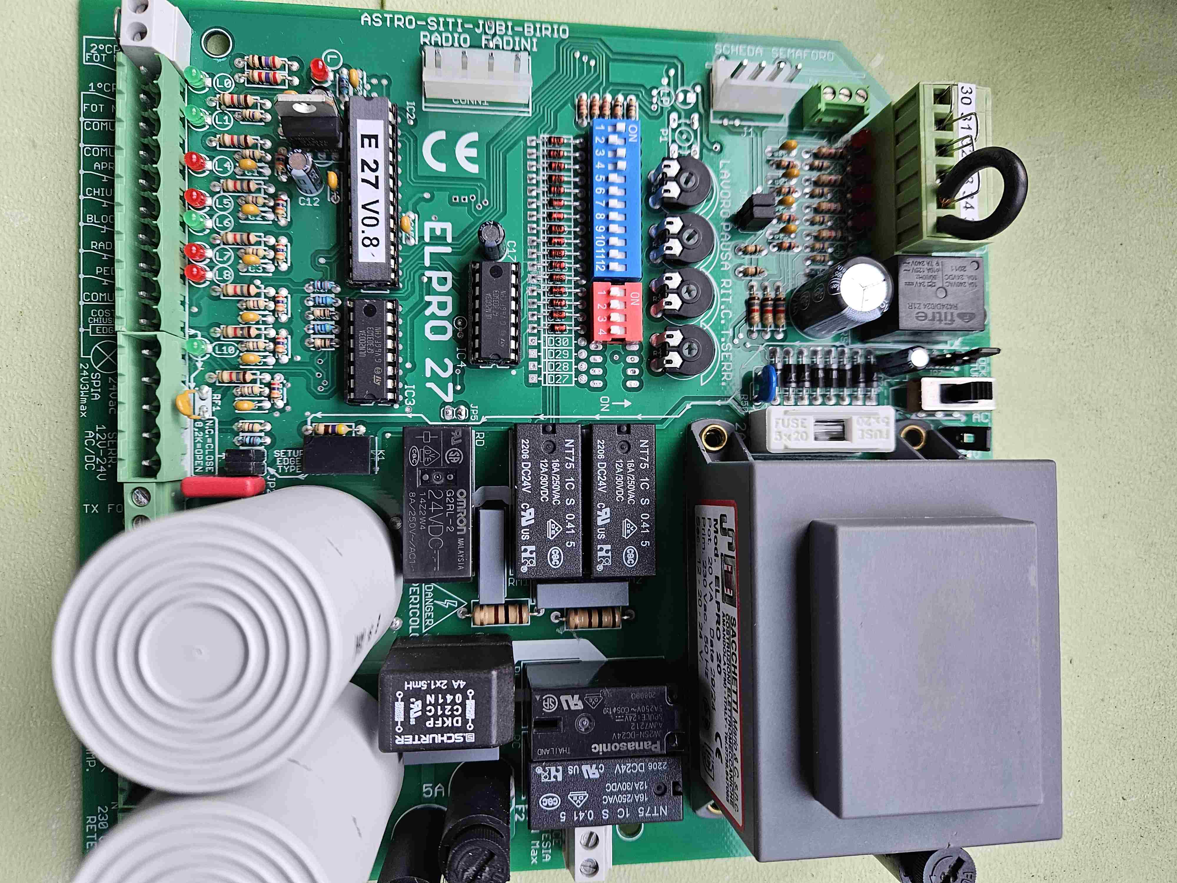

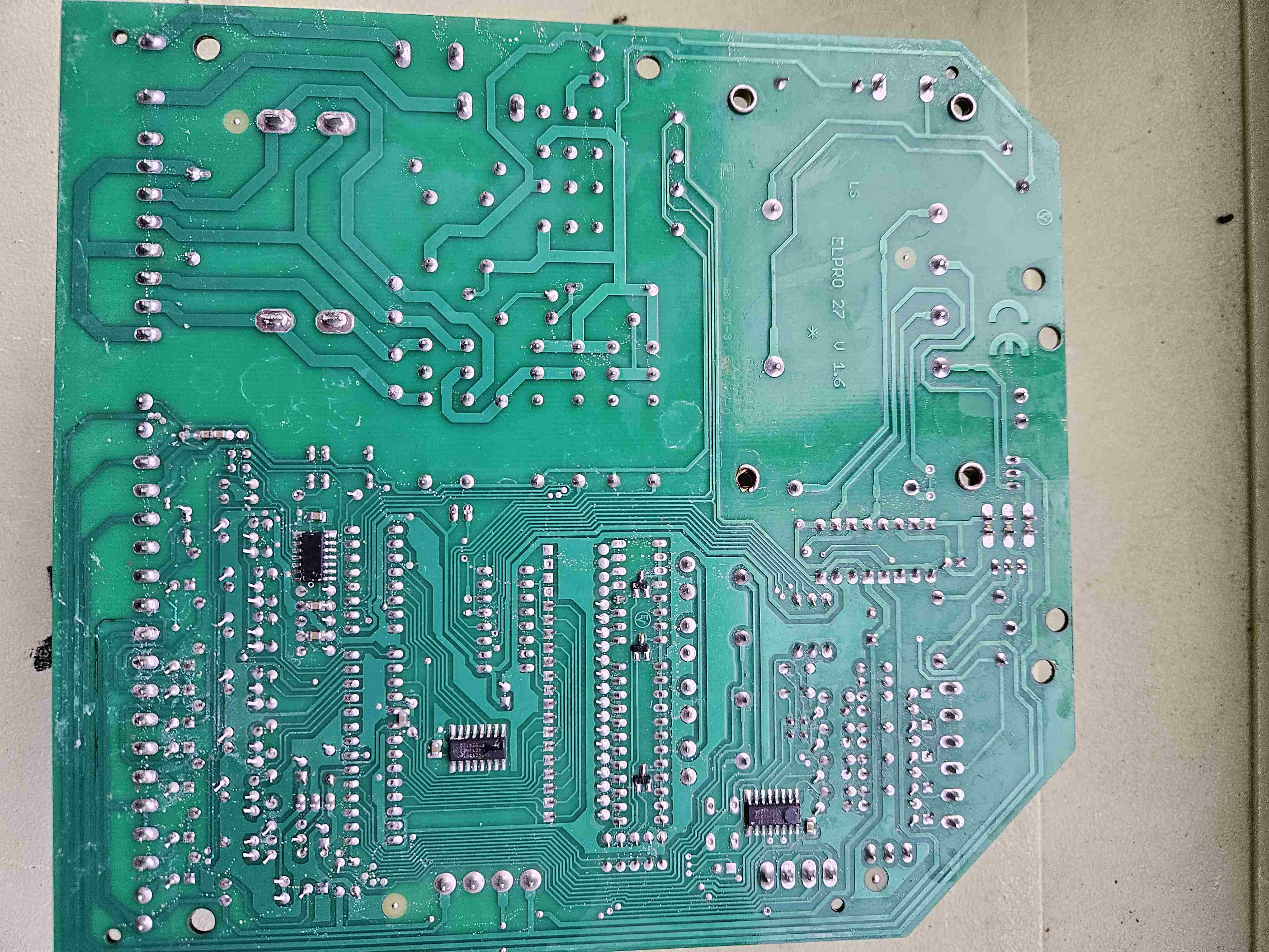

paso63 Inserito: 14 gennaio 2025 Segnala Inserito: 14 gennaio 2025 Spero qualcuno mi possa aiutare ho una scheda Elpro 27 di Fadini con un 10 mesi di vita e da qualche giorno il led 35 ingresso costa non si accende più, ho provato tutto, controllo morsetti, inserito resistenza 8,2Khom e tolto ponticello, nulla niente di niente il led 35 rimane spento di conseguenza il cancello non si apre. Immagino sia accaduto qualcosa proprio al ingresso visto che ho trovato un po di ossido proprio in quella zona della scheda. Domanda pensate si possa fare qualcosa visto che purtroppo il negozio dove l ho comprata proprio due mesi fa ha chiuso. Grazie a tutti
Stefano Dalmo Inserita: 14 gennaio 2025 Segnala Inserita: 14 gennaio 2025 (modificato) Posta una foto dei collegamenti e del led coinvolto , controlla le piste posteriori di questo contatto (costa ) Modificato: 14 gennaio 2025 da Stefano Dalmo
paso63 Inserita: 19 gennaio 2025 Autore Segnala Inserita: 19 gennaio 2025 Mi scuso per il ritardo ma problemi di lavoro, posto foto della scheda come richiesto, sperando il un buon consiglio su che cosa fare.
ROBY 73 Inserita: 19 gennaio 2025 Segnala Inserita: 19 gennaio 2025 Ciao paso63, 1 ora fa, paso63 ha scritto: posto foto della scheda come richiesto, Va bene anche così con la scheda smontata, però a dire la verità @Stefano Dalmo ti ha scritto: Il 14/01/2025 alle 19:12 , Stefano Dalmo ha scritto: Posta una foto dei collegamenti e del led coinvolto , Intendeva la scheda alimentata e a riposo in modo da vedere la diagnostica dei led, comunque visto che hai fatto bene a postare una foto del retro, guardandola bene, sopra gli integrati cerchiati in giallo, c'è un pezzo di gomma incollata, oppure sono danneggiati? (Soprattutto quello più a destra), guarda qui:
paso63 Inserita: 19 gennaio 2025 Autore Segnala Inserita: 19 gennaio 2025 Avevo gia verificato i 3 integrati hanno solo un po di resina sulla superfice, nulla di che , ma come ho scritto l'unico led verde che non si accende e il numero 35, tutti gli altri verdi sono accesi, mentre tutti quelli rossi sono accesi come e specificato nelle istruzioni.
ROBY 73 Inserita: 19 gennaio 2025 Segnala Inserita: 19 gennaio 2025 1 ora fa, paso63 ha scritto: ........come ho scritto l'unico led verde che non si accende e il numero 35 Led 35 che corrisponde al contatto della costa, tu ce l'hai una costa / bordo sensibile? C'è collegato qualcosa tra i morsetti 32 e 35? L'hai fatto tu ora il ponte con il filo nero?
ROBY 73 Inserita: 19 gennaio 2025 Segnala Inserita: 19 gennaio 2025 Il 14/01/2025 alle 18:48 , paso63 ha scritto: ho provato tutto, controllo morsetti, inserito resistenza 8,2Khom Hai tolto anche il jumper JP2? Eventualmente l'unica cosa che si potrebbe provare è saldare i due contatti sul retro o la resistenza da 8,2 KOhm
paso63 Inserita: 20 gennaio 2025 Autore Segnala Inserita: 20 gennaio 2025 Finalmente sono riuscito a trovare il problema dell'ingresso 35 costa pneumatica, utilizzando la lampada con luce bianca centrata ho visto che la pista che collegava il morsetto 35 a una resistenza da 34K era danneggiata, verifico con tester e in effetti non c'era continuità, la cosa è molto strana in quanto a quel ingresso vi è il ponte dal comune, nessuna connessione alla costa. Comunque ho ripristinato con filo esterno la pista e il led 35 finalmente acceso. Posto una foto dei contatti che ho collegato. Grazie a tutti
ROBY 73 Inserita: 20 gennaio 2025 Segnala Inserita: 20 gennaio 2025 4 ore fa, paso63 ha scritto: Finalmente sono riuscito a trovare il problema dell'ingresso 35 costa pneumatica,.......... Ottimo dai, in effetti dalla foto non si riusciva a vedere. Ciao prego
