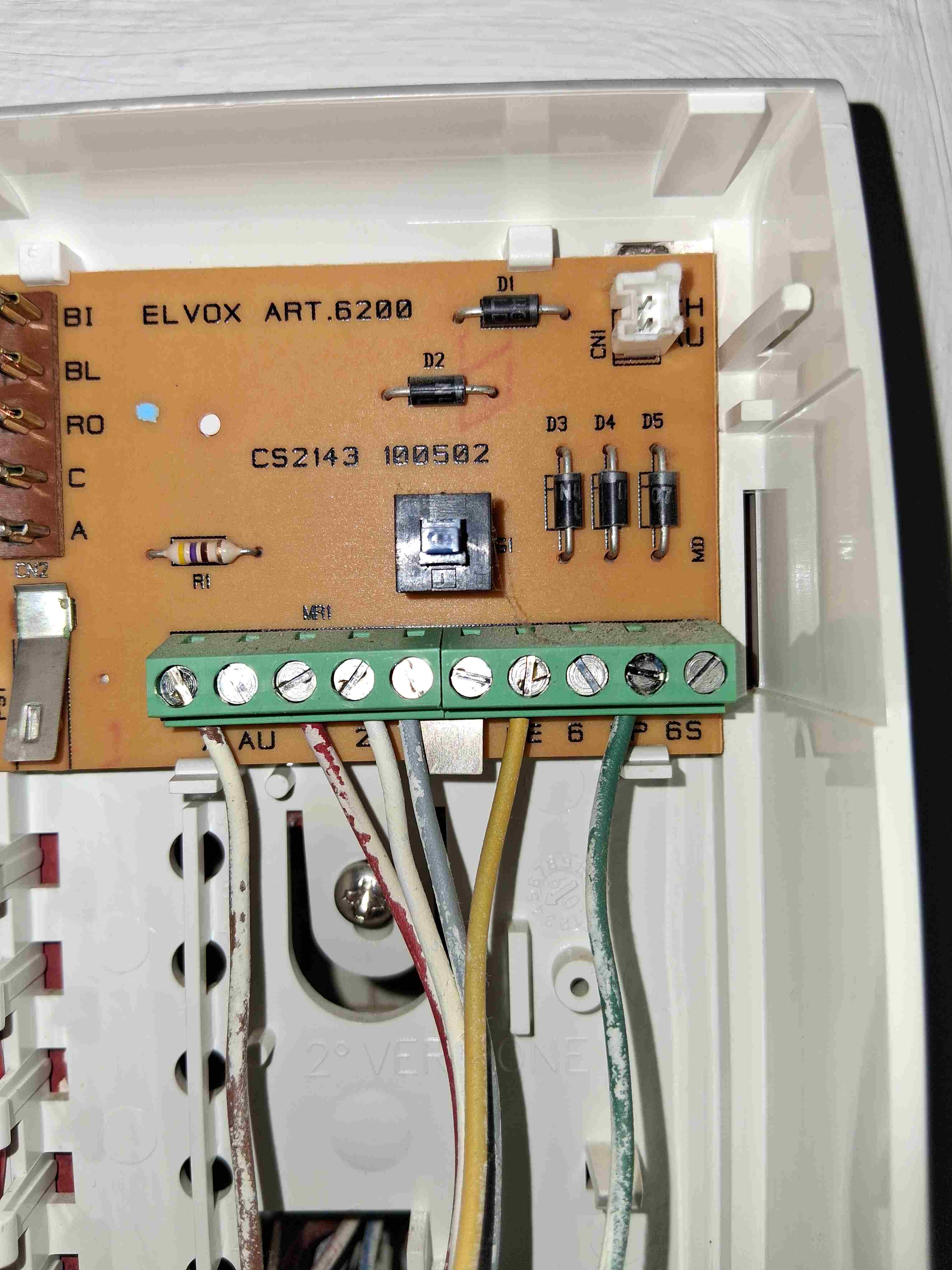

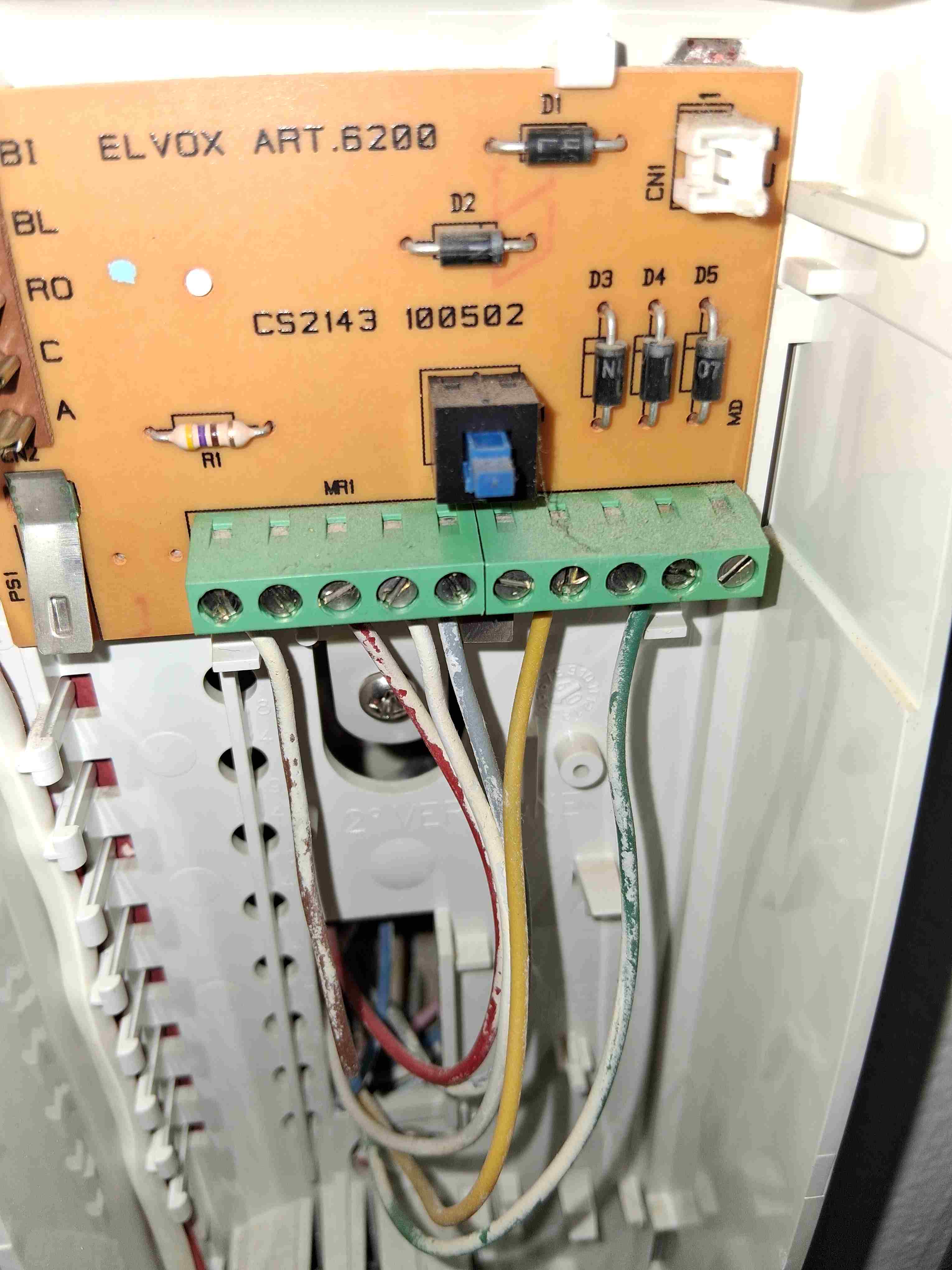

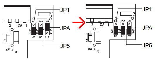

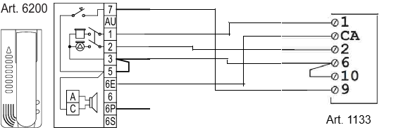

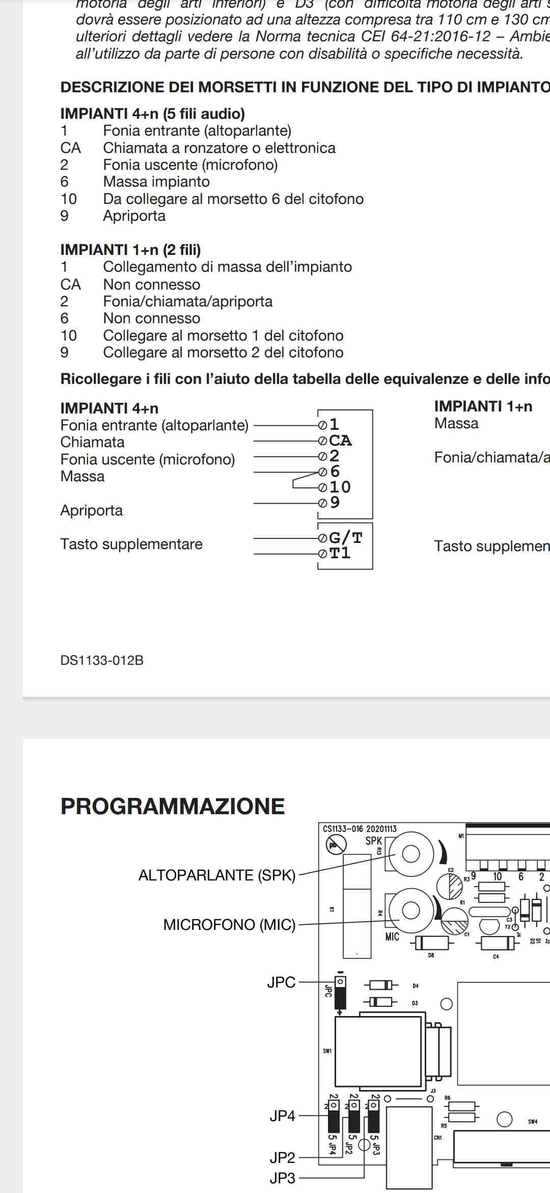

Ciao a tutti, il mio vecchio citofono non funziona più e mio fratello mi ha dato un Urmet che aveva in casa ma non riesco a capire i collegamenti visto che quello attuale ha 6 fili e sono in difficoltà. Vi metto le foto di quello attualmente installato prima di fare confusione. Ho letto lo schema dell'Urmet ma non mi trovo con i fili da collegare.
Modificato: da AndreaPa
Inserimento schema
Il problema dei due modelli è nella compatibilità della suoneria che è generata dall'alimentatore e che richiede un cavo di ritorno aggiuntivo per il 6200.
Prova a mettere sull'1133 il selettore JPA su E:
poi prova a collegare i cavi secondo questa corrispondenza ma non ti garantisco nulla;
