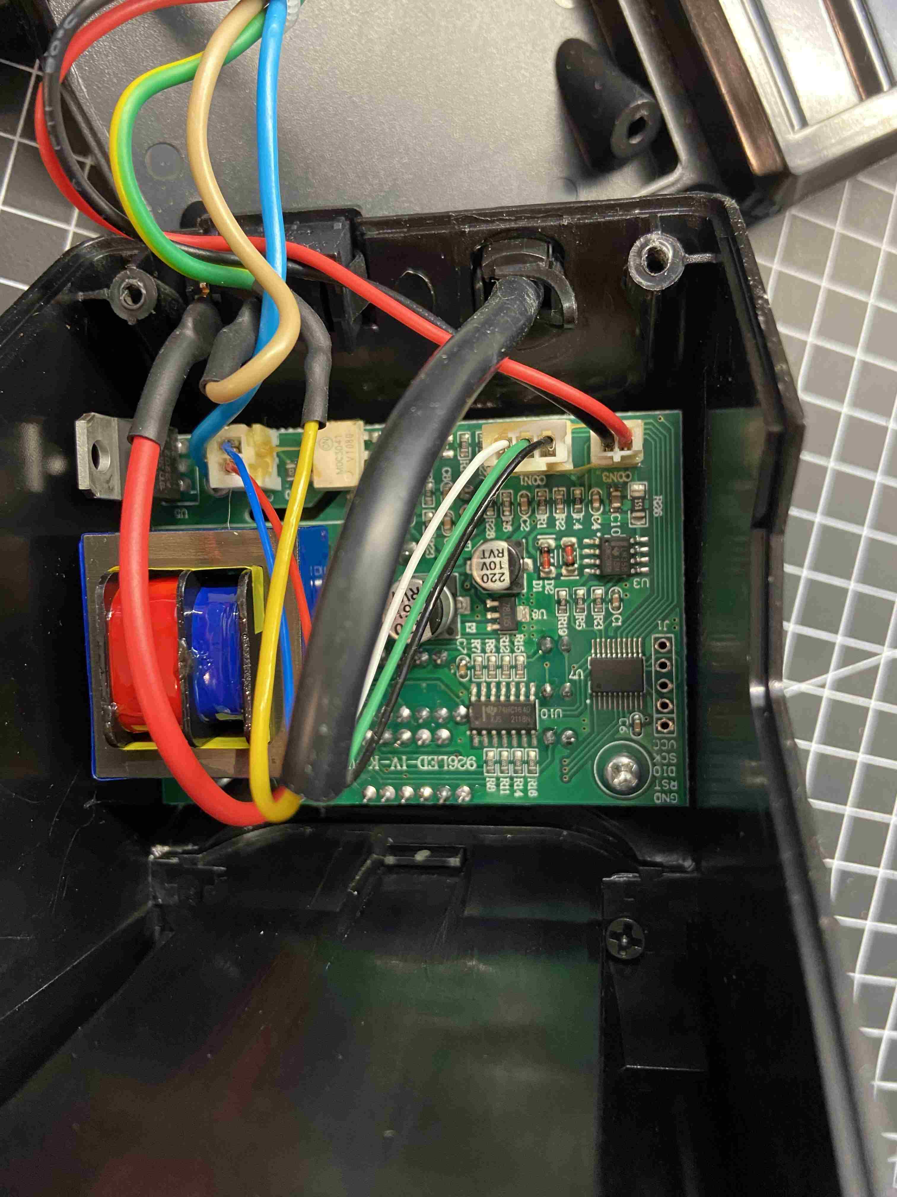

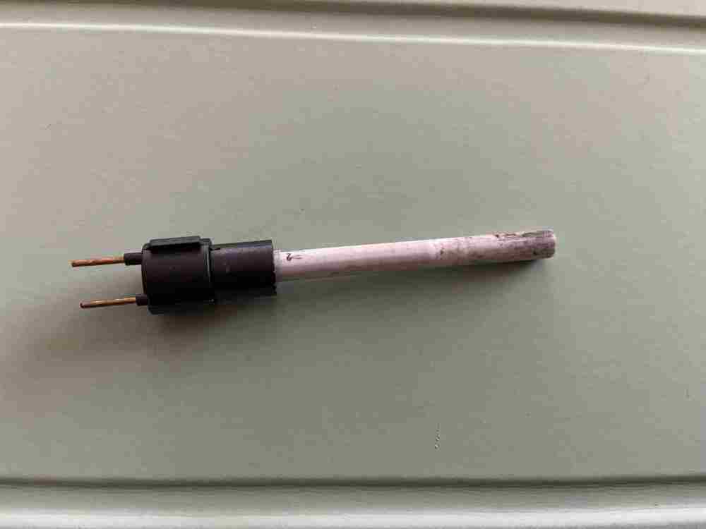

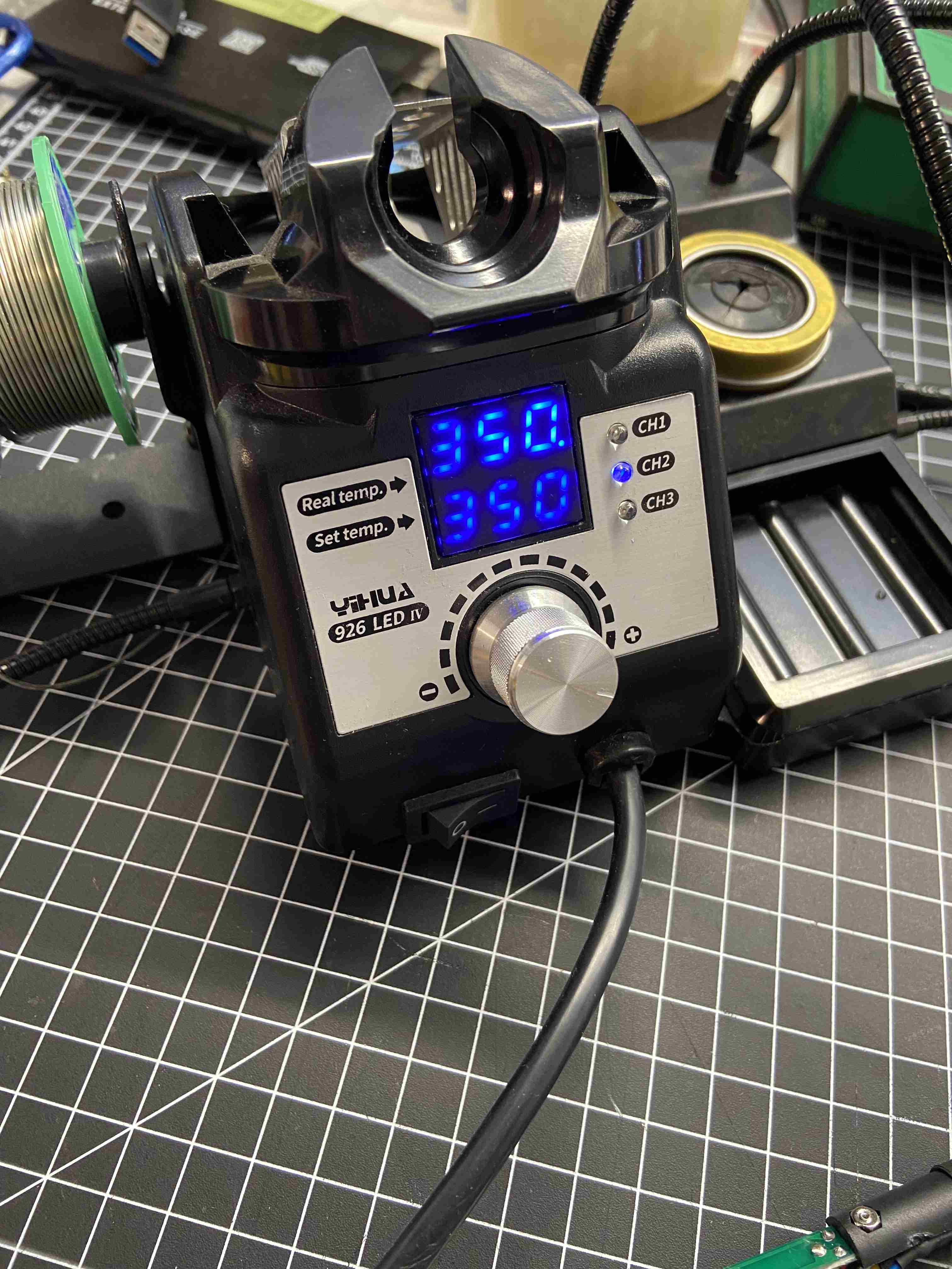

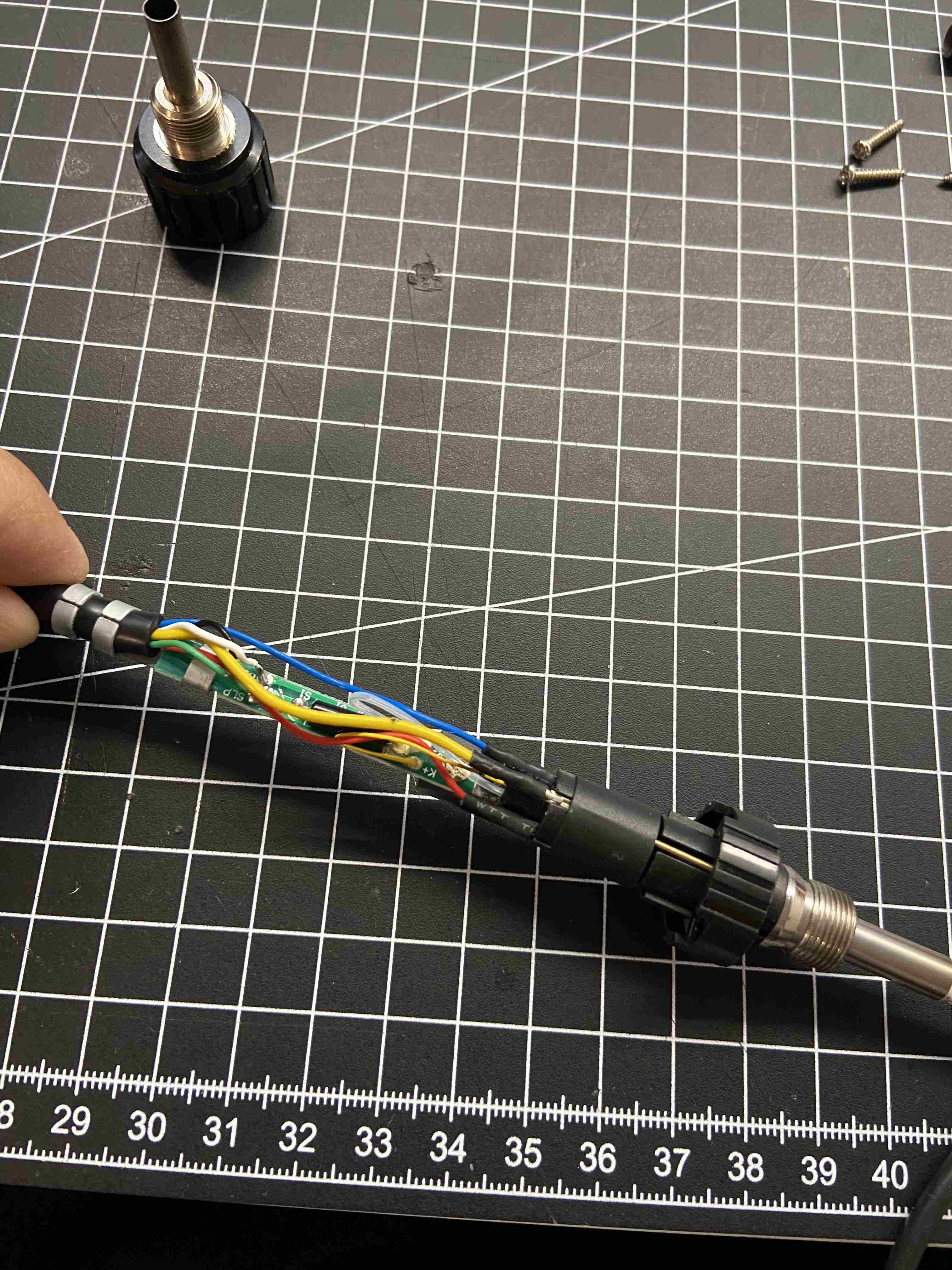

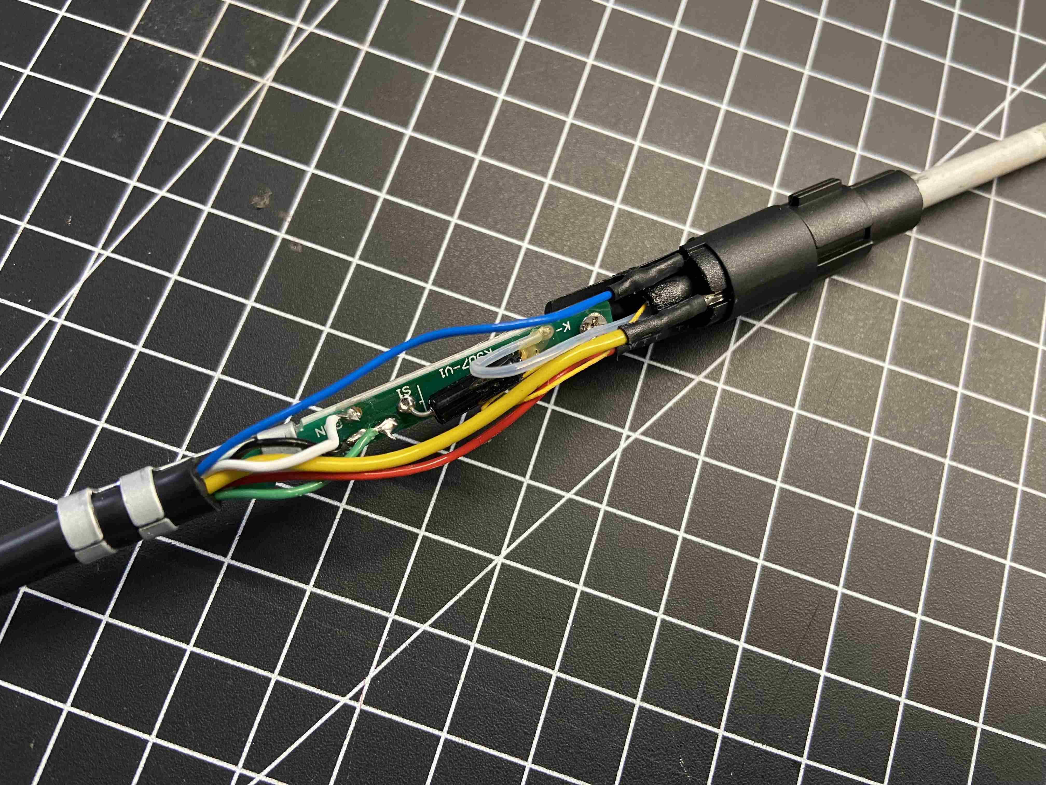

Alessandro.C Inserito: 15 gennaio 2025 Segnala Inserito: 15 gennaio 2025 Salve a tutti, Ho una stazione di saldatura YIHUA 926LED-IV 110 W EVO che uso per i miei lavori da hobbista. Da un giorno all'altro ha smesso di funzionare nel senso che settando la temperatura nel quadro di comando, lo stato della temperatura (apparentemente) reale sale fino a raggiungere la temperatura selezionata ma il saldatore rimane freddo. Allego foto della stazione con il quadro di comando attivo, il suo interno e l'interno del saldatore. A prima vista non sembra che ci siano componenti bruciati o cavi interrotti.
Ctec Inserita: 15 gennaio 2025 Segnala Inserita: 15 gennaio 2025 Generalmente il controllo della temperatura è nella punta. Al che mi pare strano che indichi una temperatura alta. Perché se è rotto il riscaldatore, non passa corrente, non scalda e quindi la temperatura letta dovrebbe essere quella ambiente. Lo stesso se, come fanno alcuni, mandano in PWM il riscaldamento e nella fase off misurano la resistenza del riscaldatore (inversamente o direttamente proporzionale alla temperatura). Se fosse rotta la sonda, non misureresti nulla... Prima di tutto verifica che il riscaldatore non sia interrotto, e di seguito, se buono, che la base eroghi corrente.
NovellinoXX Inserita: 15 gennaio 2025 Segnala Inserita: 15 gennaio 2025 1 ora fa, Alessandro.C ha scritto: A prima vista non sembra che ci siano componenti bruciati o cavi interrotti. Hai misurato la resistenza dell'elemento riscaldante?
Alessandro.C Inserita: 15 gennaio 2025 Autore Segnala Inserita: 15 gennaio 2025 1 ora fa, Ctec ha scritto: Prima di tutto verifica che il riscaldatore non sia interrotto, e di seguito, se buono, che la base eroghi corrente. Il riscaldatore non sembra interrotto, da come vedo la corrente arriva in un piccolo circuito per poi passare attraverso una specie di resistenza (un cilindro di colore nero lucido) e sembra uscire a 4,8 V, è un valore corretto?
Ctec Inserita: 15 gennaio 2025 Segnala Inserita: 15 gennaio 2025 Da quel che capisco io dalle foto, i fili blu e rosso dovrebbero essere quelli del riscaldatore, che sembra pilotato a 230V dal MOC bianco e da un triac nella scheda principale. Il filo giallo del saldatore sembra la terra. Gli altri tre fili potrebbero essere quelli della sonda, che vanno al connettore della scheda. Stacca il connettore blu/rosso (levando la colla dalla scheda e misura il riscaldatore in ohm. Se ti dà circuito aperto, è andato. Se va bene, è un casino, bisognerebbe sapere come lavora la sonda nel riscaldatore e perché leggi una temperatura non vera.
Alessandro.C Inserita: 15 gennaio 2025 Autore Segnala Inserita: 15 gennaio 2025 Allora, grazie ai vostri spunti e studiando un po' meglio il funzionamento generale di un saldatore, sono arrivato alla conclusione che è l'elemento saldante il problema poichè una volta estratto ho misurato la resistenza ed è nulla. Successivamente ho fatto la prova del 9 prendendo l'elemento riscaldante di un altro saldatore e dopo averlo collegato provvisoriamente alle uscite del vecchio elemento riscaldante, questo và che è una meraviglia. Adesso rimane solo il problema di procurarne uno di ricambio ma sembra essere una cosa abbastanza difficile, neanche su aliexpress sto trovando nulla. Sapete aiutarmi su questo? Il modello della stazione di saldatura si chiama YIHUA 926LED-IV 110 W EVO. Allego foto. Ad ogni modo ci tenevo a ringraziarvi tutti per gli spunti e per la disponibilità.
max.bocca Inserita: 15 gennaio 2025 Segnala Inserita: 15 gennaio 2025 In Italia è distribuita da italtronik e anche Amazon
Alessandro.C Inserita: 16 gennaio 2025 Autore Segnala Inserita: 16 gennaio 2025 16 ore fa, max.bocca ha scritto: In Italia è distribuita da italtronik e anche Amazon Su Italtronik (sito che non conoscevo, grazie per la dritta), ci sono i saldatori e le stazioni di saldatura ma non questo componente, in tutto l'internet sono riuscito a trovarlo solo in un sito polacco e solo tramite la ricerca per immagini! Amazon e Aliexpress hanno solo altri tipi di modelli e a 4 pin.
