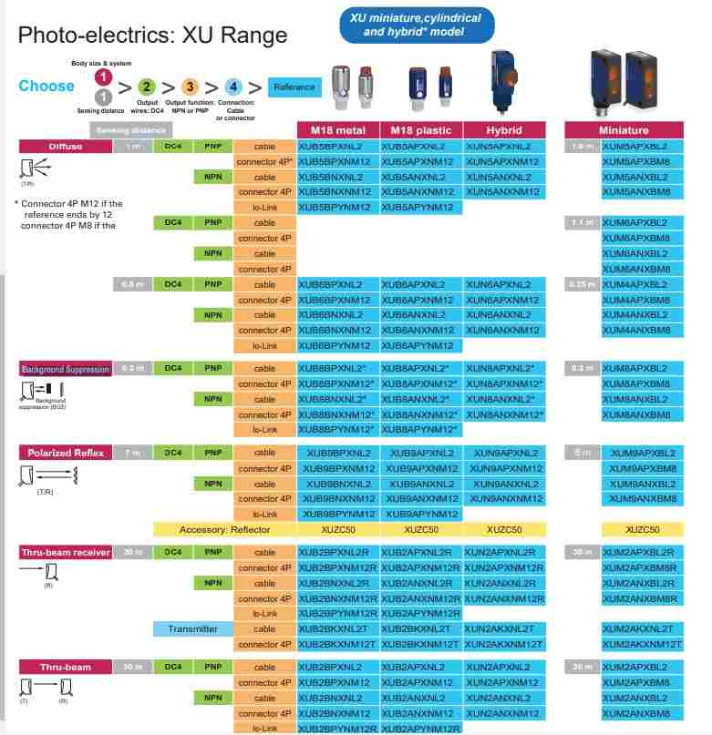

papo Inserito: 16 gennaio 2025 Segnala Inserito: 16 gennaio 2025 Buongiorno, un cliente ci ha commissionato un macchinario dotato di un sistema a fotocellula che possibilmente deve essere di marca Schneider. Nello specifico: 1- quando davanti alla fotocellula passa una tavola di legno, la fotocellula deve mandare un segnale digitale 24VDC al quadro per accendere una lampadina. 2- quando davanti alla fotocellula NON passa nulla, la fotocellula non deve mandare nessun segnale (uscita = 0VDC). Sarebbe quindi l'ideale un contatto interno o qualcosa di simile che si apre e chiude in presenza di tavola di legno o meno. Il sensore deve poter leggere fino a 7 metri circa. Il sensore legge in linea retta per cui avevo pensato ad una diffusione del segnale in perfetta linea retta. Il sensore deve essere alimentato a 24VDC Non so se per la nostra applicazione si deve usare un sensore Polarized Reflex (un solo sensore che fa da T/R) o meglio un Thru-beam (terminologia che la schneider usa nei suoi cataloghi). Come anticipato, il sistema deve far uscire un segnale digitale positivo +24VDC o nullo (quindi funzionamento ON/OFF) per attivare magari un relay o comandare una luce di indicazione. Grado IP per uso esterno non severo (semplice pioggia va anche bene). Rimango in attesa di un vostro feedback. Cordiali saluti.
max.bocca Inserita: 16 gennaio 2025 Segnala Inserita: 16 gennaio 2025 Le fotocellule sono diventate telemecanique sensor, la versione a sbarramento sicuramente su quella lunghezza va bene vedi xu2m18Mx230 versione universale 24/240V oppure la versione Pnp che puoi selezione impulso luce/buoi o formato pacchetto sigarette oppure diametro 18 Le versioni laser sono molto più fini nella posizione, dipende cosa ti serve e quanto vuoi spendere. Ci sono con uscita statica ma anche con uscita a relè. Ottima alternativa sono le Omron, Ifm, Sick
mc1988 Inserita: 16 gennaio 2025 Segnala Inserita: 16 gennaio 2025 Dovrebbe fare al tuo caso un sensore fotoelettrico con uscita a transistor PNP, NO.
papo Inserita: 16 gennaio 2025 Autore Segnala Inserita: 16 gennaio 2025 (modificato) 43 minuti fa, max.bocca ha scritto: Le fotocellule sono diventate telemecanique sensor, la versione a sbarramento sicuramente su quella lunghezza va bene vedi xu2m18Mx230 versione universale 24/240V oppure la versione Pnp che puoi selezione impulso luce/buoi o formato pacchetto sigarette oppure diametro 18 Le versioni laser sono molto più fini nella posizione, dipende cosa ti serve e quanto vuoi spendere. Ci sono con uscita statica ma anche con uscita a relè. Ottima alternativa sono le Omron, Ifm, Sick grazie mille delle risposte: tu ne hai utilizzato qualcuno di questi nello specifico ? Ho detto Schneider per intendere un marchio noto ma anche sick e gli altri vanno benissimo. Modificato: 16 gennaio 2025 da papo
