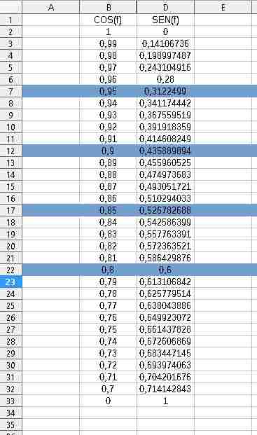

elia2016 Inserito: 16 gennaio 2025 Segnala Inserito: 16 gennaio 2025 Buogiorno ragazzi vorrei sapere a che cosa il senfi di cosfi 1- 0.95- 0.9 - 0.85 0.8 per favore non ditemi che devo calcolarla perche' non so nemmeno da dove iniziare,non ho trovato nessuna tabella,e mi serve per calcolare la caduta di tensione di un cavo Vi ringrazio per eventuale risposta Elia
Ivan Botta Inserita: 16 gennaio 2025 Segnala Inserita: 16 gennaio 2025 Discussione spostata nella sezione adatta, dov'era prima rischiavi che nessuno rispondeva. 😉
thinking Inserita: 16 gennaio 2025 Segnala Inserita: 16 gennaio 2025 E' questo quello che ti serve?: tabella
ALLUMY Inserita: 16 gennaio 2025 Segnala Inserita: 16 gennaio 2025 Comunque ti bastava fare il seno dell'arcocoseno del valore. Se hai una calcolatrice scientifica, non è difficile. sin(cos-1x)=y
Livio Orsini Inserita: 17 gennaio 2025 Segnala Inserita: 17 gennaio 2025 È comunque suffciente il cosphi per calcolarti la cdt del cavo.😏
elia2016 Inserita: 18 gennaio 2025 Autore Segnala Inserita: 18 gennaio 2025 Grazie a tutti per la risposta ,la tabella e sicuramente la tengo gelosamente in una cartellina grazie Elia
