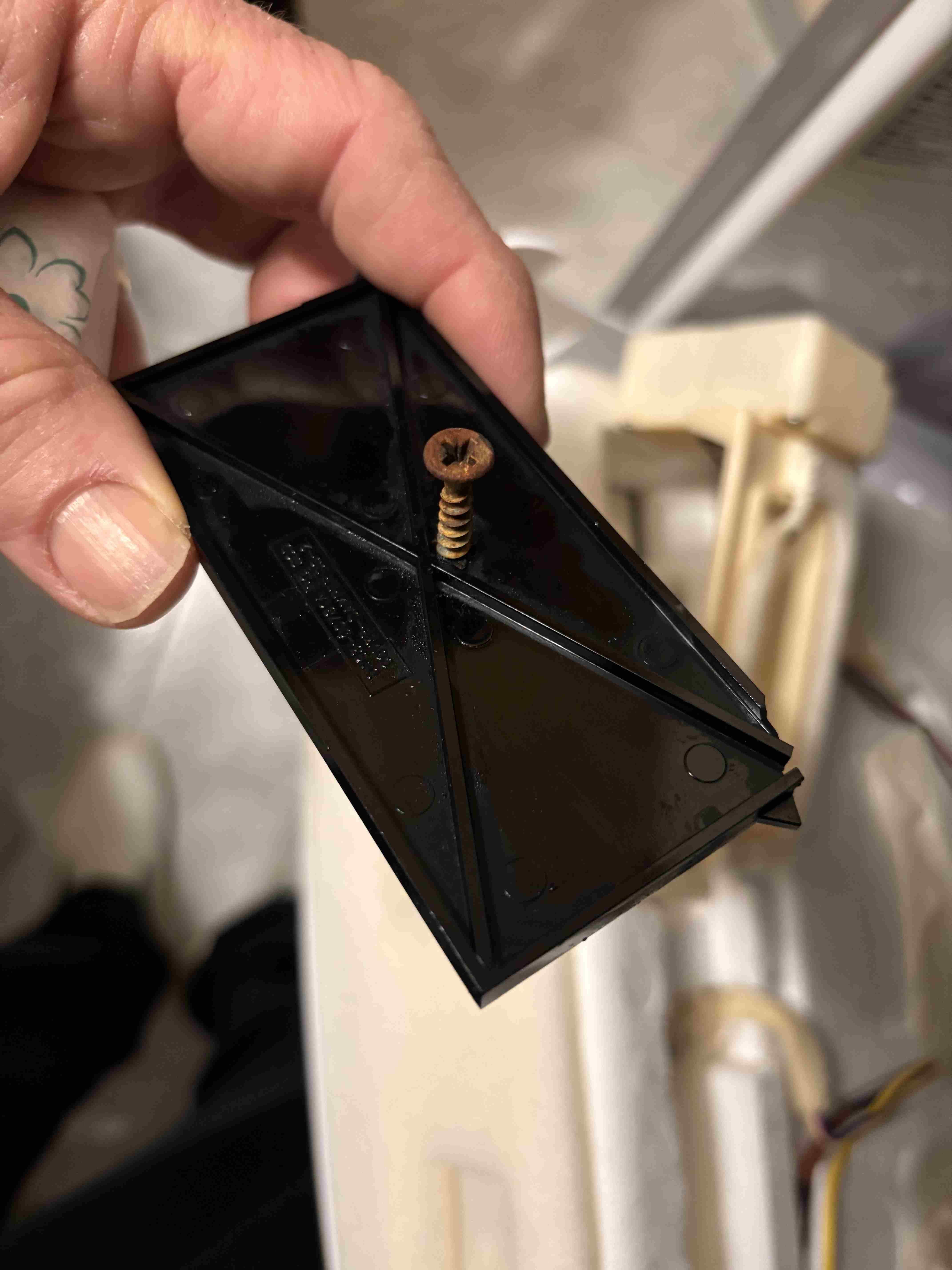

grimco Inserito: 16 gennaio 2025 Segnala Inserito: 16 gennaio 2025 Salve, da alcuni giorni il frigorifero raggiunge -5 gradi anche con temperatura impostata a 7. Anche selezionando hold vacation o modalità negozio (power freeze-fridge) continua ad andare. Quale potrebbe essere il problema? Termostato, sensore di temperatura, Damper o cos’altro?
Stefano Dalmo Inserita: 16 gennaio 2025 Segnala Inserita: 16 gennaio 2025 Damper bloccato dal ghiaccio O non funzionante. , come prima ipotesi da verificare . si potrebbe fare uno stop del frigo e tenerlo aperto per 24 ore , poi riavviarlo e vedere cosa succede.
grimco Inserita: 17 gennaio 2025 Autore Segnala Inserita: 17 gennaio 2025 Grazie mille Stefano, proverò, magari poi smonto il pannello interno. Il Damper è collegato al sensore temperatura o termostato?
Stefano Dalmo Inserita: 17 gennaio 2025 Segnala Inserita: 17 gennaio 2025 Tutto fa capo alla scheda. Non c'è un collegamento diretto.
grimco Inserita: 22 gennaio 2025 Autore Segnala Inserita: 22 gennaio 2025 Probabilmente ho trovato il problema, lo sportellino del Damper è rotto. ma vorrei ringraziare il tecnico che anni fa quando il frigo non raffreddava ha messo questa autofilettante. Comunque grazie Stefano, speriamo di trovare il ricambio.
