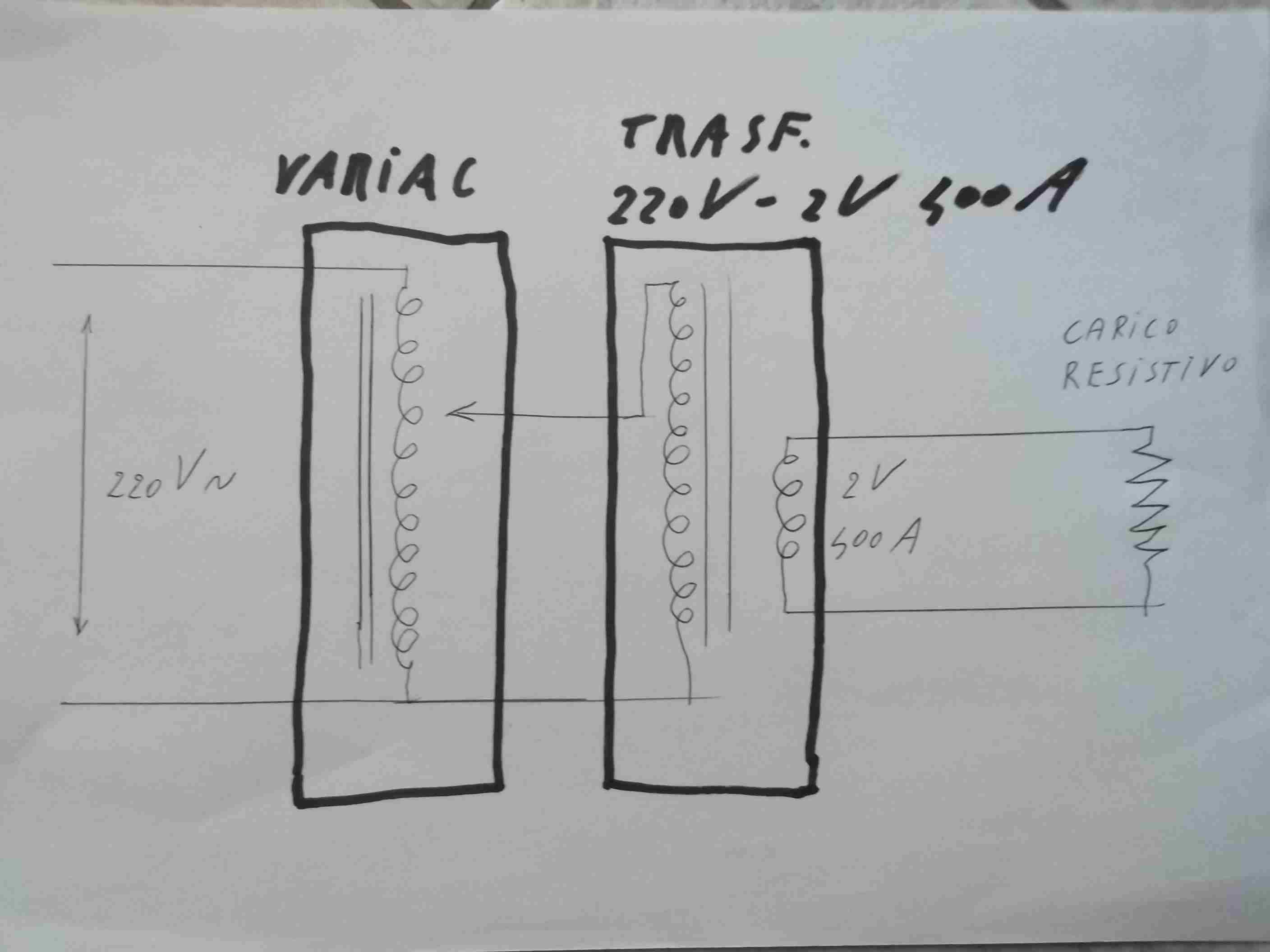

stefano6767 Inserito: 17 gennaio 2025 Segnala Inserito: 17 gennaio 2025 Salve a tutti, vorrei un vostro parere su questa questione. Ho un circuito che semplificato è come nella foto allegata. Tramite un variac da 1000w alimento un trasformatore da 1000w che mi da in uscita 2V 400A e che a sua volta alimenta un carico resistivo. Per rendere il sistema più light, cosa potrei mettere al posto del variac? Premetto che della forma d'onda sul carico non me ne frega nulla, mi interessa solo variare la potenza sul carico finale. E che viene utilizzato dal 60% al 100%, quindi mai a "bassi regimi". Secondo voi il classico regolatore con TRIAC-DIAC potrebbe funzionare?
ALLUMY Inserita: 17 gennaio 2025 Segnala Inserita: 17 gennaio 2025 Posso vedere quel carico? Per pura curiosità, grazie.
patatino59 Inserita: 17 gennaio 2025 Segnala Inserita: 17 gennaio 2025 17 minuti fa, stefano6767 ha scritto: Secondo voi il classico regolatore con TRIAC-DIAC potrebbe funzionare? In teoria si, ma se per te non è un problema, il trasformatore ronzerà. Se invece bisogna solo abbassare la potenza, potresti mettere in serie al trasformatore, il secondario di un piccolo trasformatore da 100 VA 8-10 volt, col primario da mettere in fase, perché altrimenti la tensione di 10 volt si somma ai 230 invece di sottrarsi. Qui un esempio con trasformatore a 24 volt. Il trucco è che il trasformatore aggiunto non deve essere da 1000 Voltampere, ma si deve considerare la corrente da far cadere per la tensione secondaria. Con un carico da 1100 Watt a 220 (circa 5 ampere) per esempio, il trasformatore in serie sarà da 10 volt a 5 Ampere = 50 Voltampere anziché 1100.
stefano6767 Inserita: 17 gennaio 2025 Autore Segnala Inserita: 17 gennaio 2025 Intanto grazie, trattasi di una saldatrice a punti per uso hobbistico, quindi il carico non è altro che un simil-cortocircuito. A me servirebbe un regolatore che posso regolare con una manopola, quindi l'idea del trasformatore in serie la escluderei. Il fatto che possa ronzare col regolatore a triac non mi da nessun fastidio, quindi se anche secondo voi dovrebbe funzionare faccio la prova pratica
stefano6767 Inserita: 17 gennaio 2025 Autore Segnala Inserita: 17 gennaio 2025 Direi che questo sarebbe perfetto.. ma la mia idea era autocostruirlo e per quello chiedevo a voi se l'idea del triac poteva essere una buona idea, oppure se c'era qualche altra soluzione migliore
Livio Orsini Inserita: 18 gennaio 2025 Segnala Inserita: 18 gennaio 2025 Se devi regolare la potenza della puntatrice è molto più semplice agire sulla bassa tensione, ovvero al secondario del trasformatore.
NovellinoXX Inserita: 18 gennaio 2025 Segnala Inserita: 18 gennaio 2025 (modificato) 13 ore fa, stefano6767 ha scritto: Intanto grazie, trattasi di una saldatrice a punti per uso hobbistico Negli apparecchi professionali la regolazione viene effettuata limitando il tempo di conduzione della corrente. Se non vuoi che ti sfiammi tutto intorno. specialmente sugli elettrodi, il passaggio di corrente deve avvenire quando il contatto tra elettrodi e componenti da saldare sia buono e stabile. Per il "fai da te" ti consiglio qualcosa tipo questo (non fermarti al primo video), Modificato: 18 gennaio 2025 da NovellinoXX
stefano6767 Inserita: 18 gennaio 2025 Autore Segnala Inserita: 18 gennaio 2025 Io ho costruito qualcosa di molto simile a quello del video, con un trasformatore un po' più grosso. Il timer l'avevo messo, ma per rendere lo strumento versatile serve anche un controllo di corrente, come del resto ha fatto il tipo del video. Mi sa che acquisto il modulo di aliexpress che si vede nel filmato, tanto costa poco..poi tolgo il mio timer e metto quel modulo che fa la doppia funzione tempo-corrente. Direi problema risolto..
